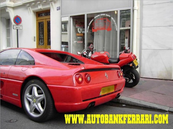

RossoCorsa300 141 Signaler ce message Posté(e) le 4 mai 2017 Ce serait peut-être autobank à Levallois Citer Partager ce message Lien à poster Partager sur d’autres sites

LINO27 776 Signaler ce message Posté(e) le 5 mai 2017 Il y a 18 heures, joel a dit : est ce quelqu'un connais le fournisseur de pièces détachées ,cela a l'air d'etre en France? Oui c'est Yves Grigné Autobank à Levallois. Citer Lino27 Partager ce message Lien à poster Partager sur d’autres sites
Glyde 1 813 Signaler ce message Posté(e) le 5 mai 2017 Je confirme pour Autobank. Par contre il y a un truc qui me tracasse. Que ce soit l'émission avec la 400 ou bien celle-ci avec la testarossa, voilà deux fois que François Alain arrive à vérifier que le N° de moteur correspond au carnet d'entretien (Testarossa) et ou à la carte grise (400), et du coup déclarer "matching numbers" l'auto en question. J'en suis très surpris car lorsque je regarde sur les documents de l'auto je ne retrouve absolument aucune référence indiquant le N° de moteur... Alors suis-je trop idiot ou nous prennent-ils pour des lapins de - semaines? Citer Il faut toujours croire en ses rêves...Ma présentation : http://www.ferrarista.fr/forum-ferrari/index.php/topic/6355-passion-rouge-depuis-toujours/ Partager ce message Lien à poster Partager sur d’autres sites

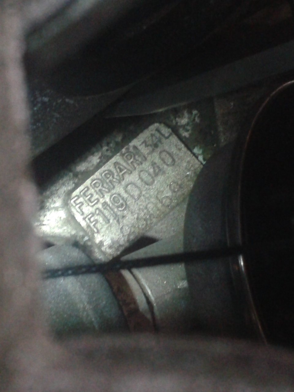

Glyde 1 813 Signaler ce message Posté(e) le 5 mai 2017 Et bien je suis un idiot..... Voici le carnet d'entretien : On peut donc lire à droite du N° de châssis : N° de moteur : 23069 et voici la plaque du N° Moteur sur le moteur de ma 348 : En dessous du type F119D040, on peut lire 23069. YES Citer Il faut toujours croire en ses rêves...Ma présentation : http://www.ferrarista.fr/forum-ferrari/index.php/topic/6355-passion-rouge-depuis-toujours/ Partager ce message Lien à poster Partager sur d’autres sites
