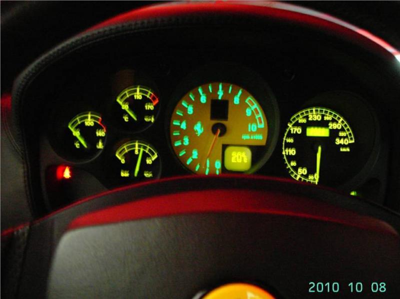

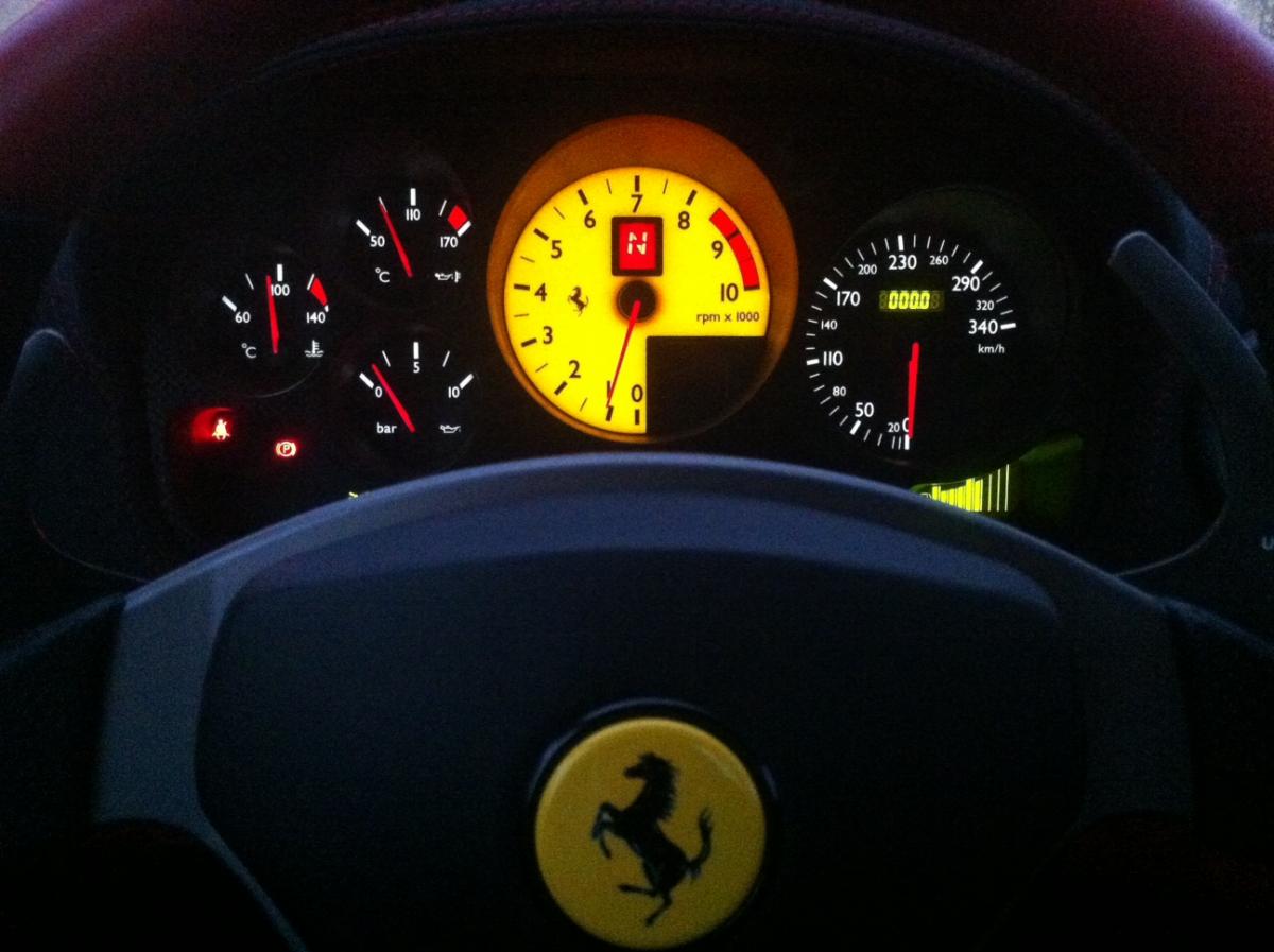

denis360
t'est sur qu'il sont  vrais sur ebay  pour 159 €,  apparemment la différence c'est en mode nuit les faux donne un eclairage  jaune/vert et le vrai de chez ferrari un beau jaune . regarde la différence !!!!!
post-9367-0-52794300-1438158005_thumb.jp
post-9367-0-23522300-1438158019_thumb.jp

eric355
C'est le film electroluminescent qui est derrière qui fait cette différence. Sur les 360 il donne une lumière verte alors que sur les CS il donne une lumière blanche.
Les fonds de compteur vendus sur ebay n'ont pas le cheval sur le compte tours (copyright oblige). Prosport en UK les vendait avec le cheval. Ce sont ceux que j'ai utilisé et ils sont très bien.
Modifié par eric355
C'est plus joli en blanc d'ailleurs !
En vert ça fait F355
