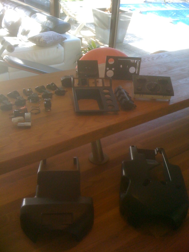

Voilà la solution... ;) .un complément de pinces Brucelles, le couteau suisse, et une lunette loupe et en - moins 1 H c'est fini..... :P  :P  :P
killer84
La résultat est fantastique.
jpCarrera
Merci......bons outils = bons ouvriers :P  :P

 En effet dans 80% des cas dans le cas d'un démontage de ces petits boutons (pour repeindre la coque) les
petits ressorts qui sont sur le coté à l'intérieur, prennent du jeu avec
le plastic et cela devient un bouton  a impulsion et non plus on-off

j'ai eut le problème des interrupteurs qui ne restait plus en place. amortisseur et dégivrage. en fait les couvercles qu'on repeint n'ont pas le même bossage à l'intérieur. il faut ne faut donc pas les mélanger au démontage.

Désolé de vous contredir mais en accord avec Dominique de Fiorano racing ...ces interupteurs ...dans 90% des cas ...qd on les démontent ...ils se déforment ...et ne s'actionnent plus correctement . ils faut donc mieux les changer ou les peindre sans les démonter .

ça y est c'est mon tour, le démontage c'est bien passé, sauf un petit ressort qui est parti trop vite :D

Les petites pièces plastiques blanches qui sont au bout du ressort sur chaque interrupteur (et qui cassent une fois sur deux au démontage) ne servent à rien sur les inters à une position mais sont indispensables aux inters à deux positions sauf qu'après démontage des caches tous les inters deviennent à une position, vérifiez vous-même. ce sont ces pièces plastiques qui maintiennent l'inter en deux positions. donc j'ai récupéré ces pièces à l'intérieur des inters de lève glace pour les mettre dans l'inter de réglage amortisseur.
Nathom
Je confirme, il y a bien une différence, il y en a 3 qui doivent rester en deux positions (Amorto/Antibrouillards/dégivrage) et les autres (ouverture/fermeture portes) en impulsion.
Pour ma part, j'ai les deux premiers qui ne restent plus en bas :(  et le voyant pb amortisseur qui reste allumé maintenant :wacko: , une idée ?
J'ai fait les reset avec la batterie mais rien n'y fait... c'est forcement lié au débranchement et rebranchement donc pas grave mais comment réinitialiser le système ?
Sinon le rendu avec PlasiDip est top ! je vous ferai des photos :D

C'est possible , si on actionne plusieurs fois la clé de contact sans que la voiture ne bouge ( en principe 3 X ) et sans faire tourner le moteur, il suffit de faire bouger la voiture avec le moteur pour réinitialiser .
