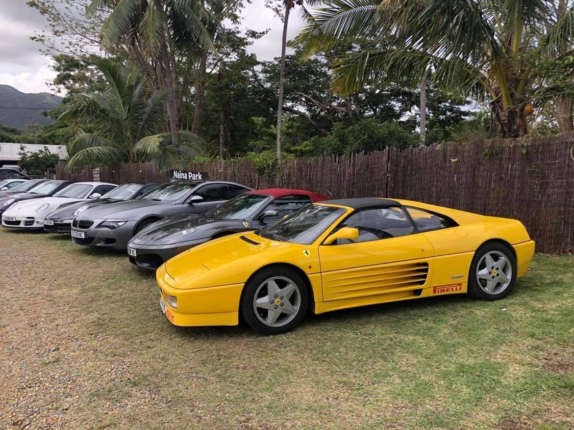

Ah tiens.....photo prise par un copain lors d'une sortie entre belles..... 😉
Je la trouve très belle...pour le coupreceived_511293226969517.thumb.jpeg.f4209b9e6ffd5e621b06f3983f98e259.jpeg

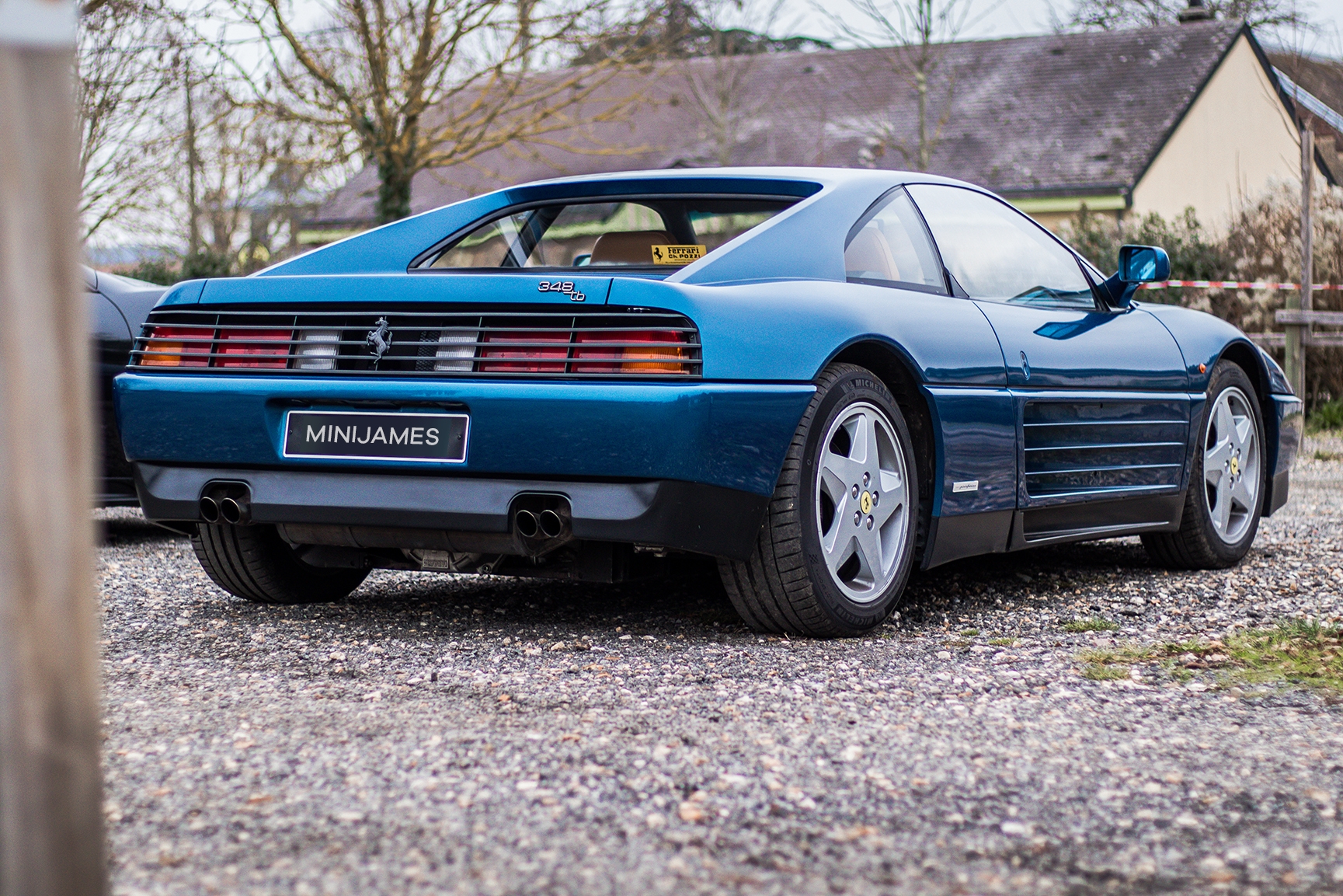

Le 25/01/2022 à 15:49, Minijames a dit :
Photos de @vloiseau.photo
Elle est vraiment  magnifique dans cette couleur  🙂
F438@blue
" ... Elle est vraiment  magnifique dans cette couleur  🙂... "
Je confirme ! 😇 On va finir par faire un gang des bleues ...
