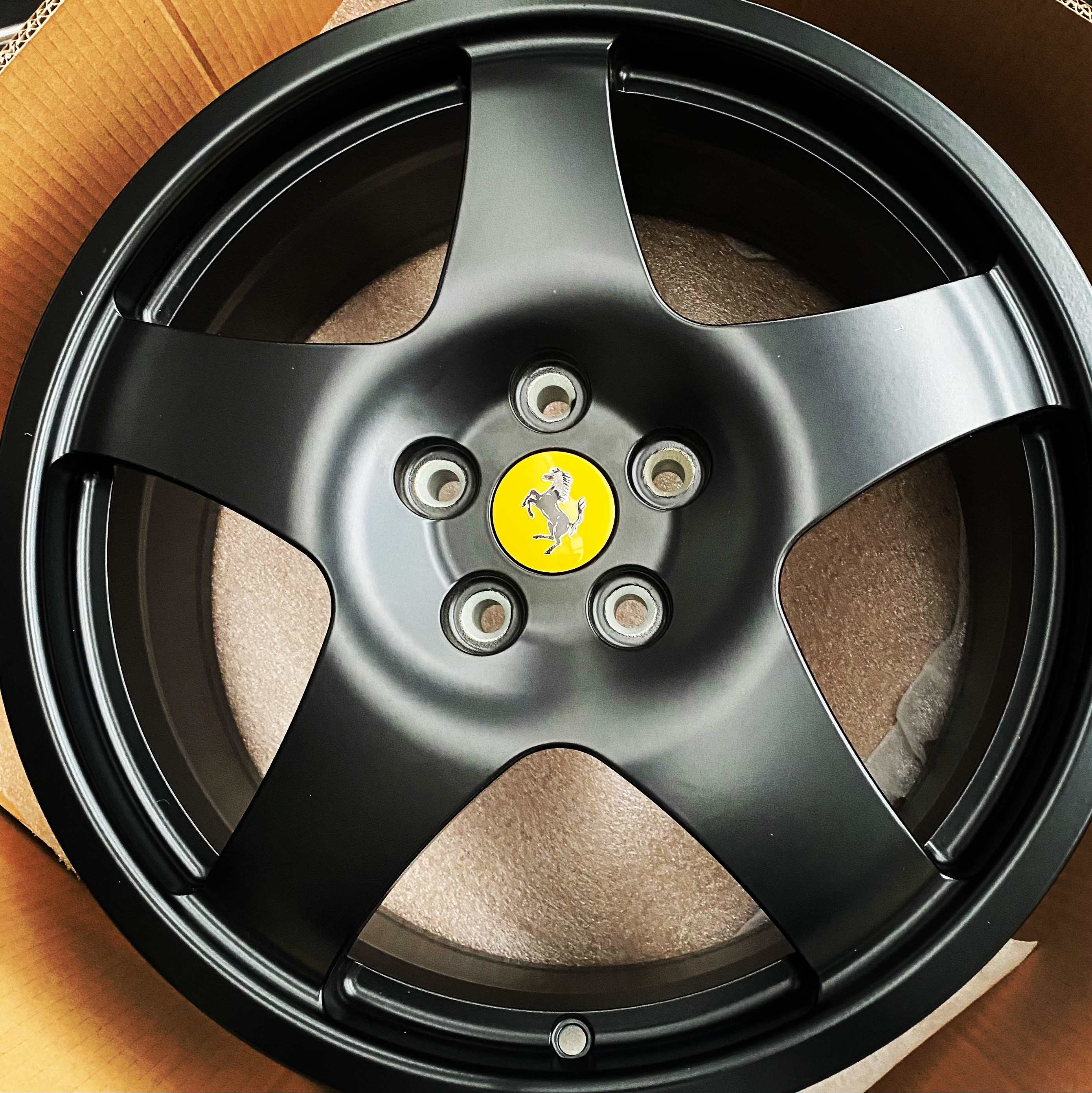

Set de 4 jantes looks like Challenge for F355 /348

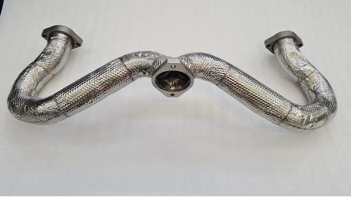

Un collecteur Tubi va remplacer celui d'origine de ma F430 spider.
J'irai par étape de façon a voir si je remplacer le cata par un cata sport .
Merci a Franco pour sa patience et explications.
citroevo
Petit feed-back,
Deja un grand MERCI  a Franco qui est pro/cool/super disponible et commerçant !
« Le prix s’oubli lorsque la qualité est la » Et bien je confirme, c’est du bon matériel , on pourrait dire que c’est un belle objet.
Presque dommage qu’il soit si peu visible depuis le compartiment moteur.
Le meilleur reste quand meme à la conduite.
J’ai peut-être effectué 200 km depuis.
C’est assez peu pour en parler plus largement mais ce que je peu vous dire c’est que l’auto respire mieux, ça semble plus naturel, les montées en régime sont beaucoup plus franche.
En comparaison je trouve qu’avant elle était freiné à partir de 6000 tr/min.
