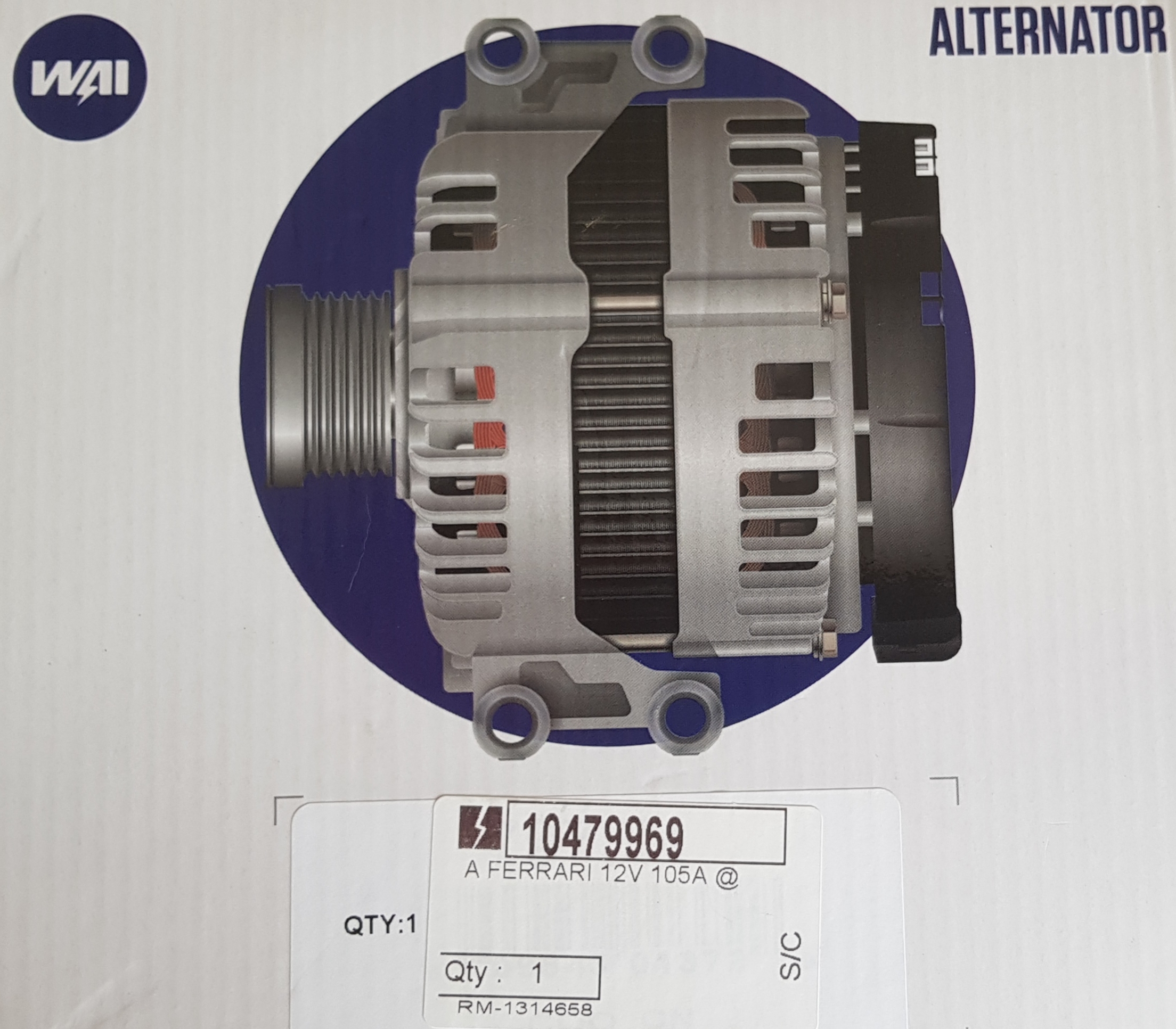

charly 348
Salut,
Désolé pour la réponse tardive, j'en ai remis un neuf qu'un auto-éléctricien m'a trouvé.
Salutations, Charly.

Bonjour Charly, aurais tu la nouvelle référence du nouveau  (identique ou équivalent?)
charly 348
Hello,
Je suis désolé, je n'ai aucune référence sur l'alternateur, juste le prix Fr.734.-
salutations.
Charly
