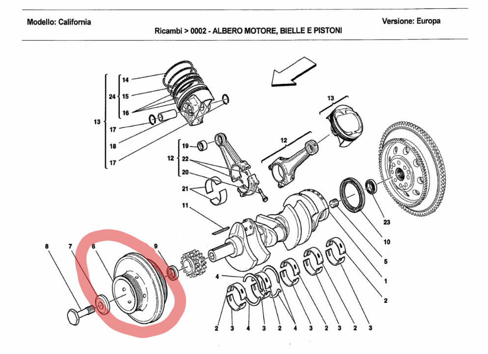

Soit tu as un déséquilibre de combustion type problème d'allumage, d'injection sur un ou plusieurs cylindres (=acyclismes).
Soit tu as ton amortisseur de vibration de torsion ("damper") qui est fatigué. Il est en extrémité vilebrequin côté distribution.
Mais comme c'est erratique je pencherais pour la première catégorie surtout vu l'âge et le kilométrage.

il y a 48 minutes, Calif38 a dit :
ma california est encore sous garantie power 7 ans jusque début mai.
Il n'y a pas de garantie 7 ans, uniquement l'entretien 7 ans sur les modèles à partir de 2011, j'espère que ton vendeur ne t'a pas fait croire ça et qu'elle a vraiment une extension de garantie...
il y a 55 minutes, tifosi101 a dit :
Encore une fois les pistes sont nombreuses.
Tu as gagné un diag!
