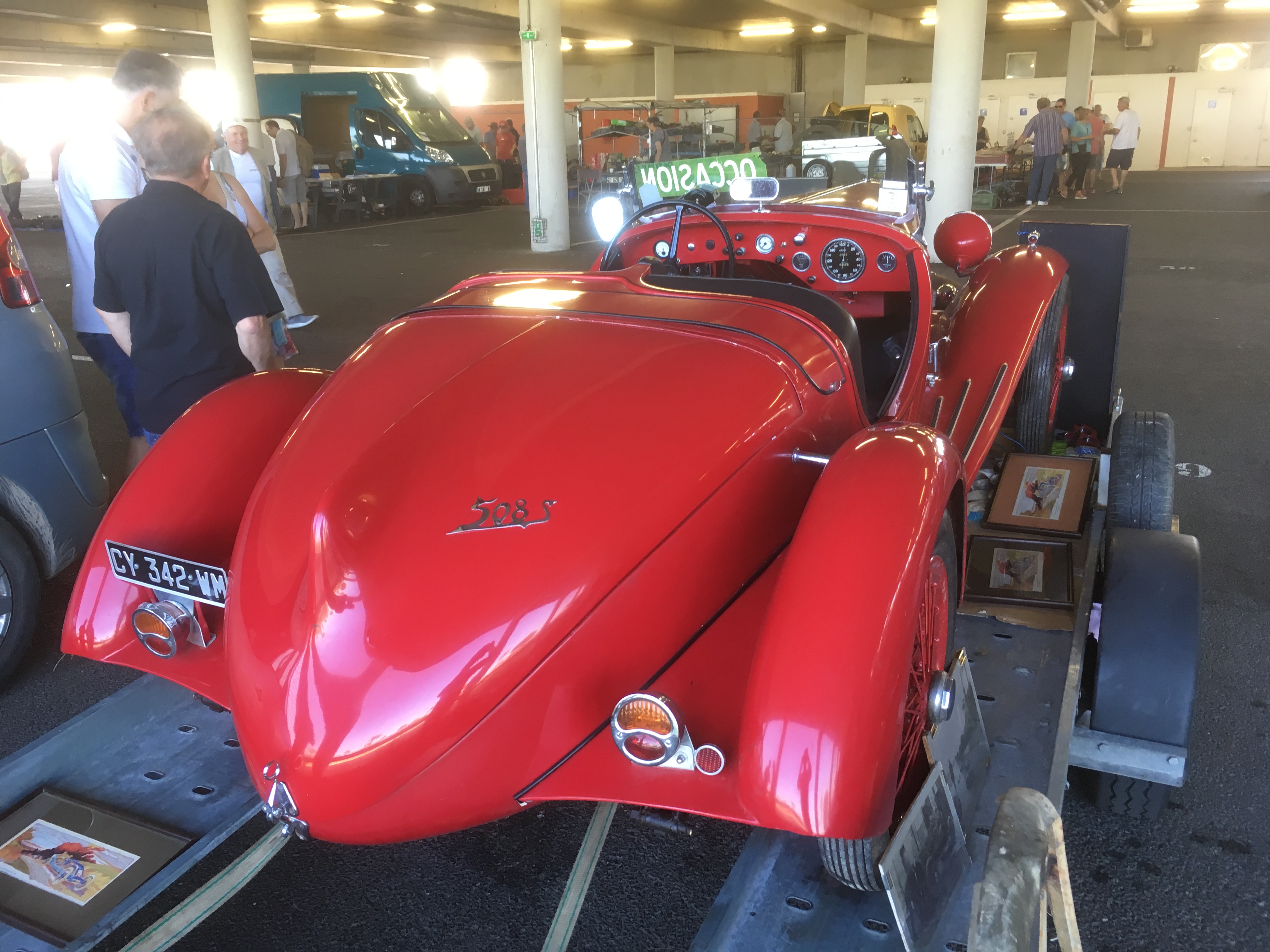

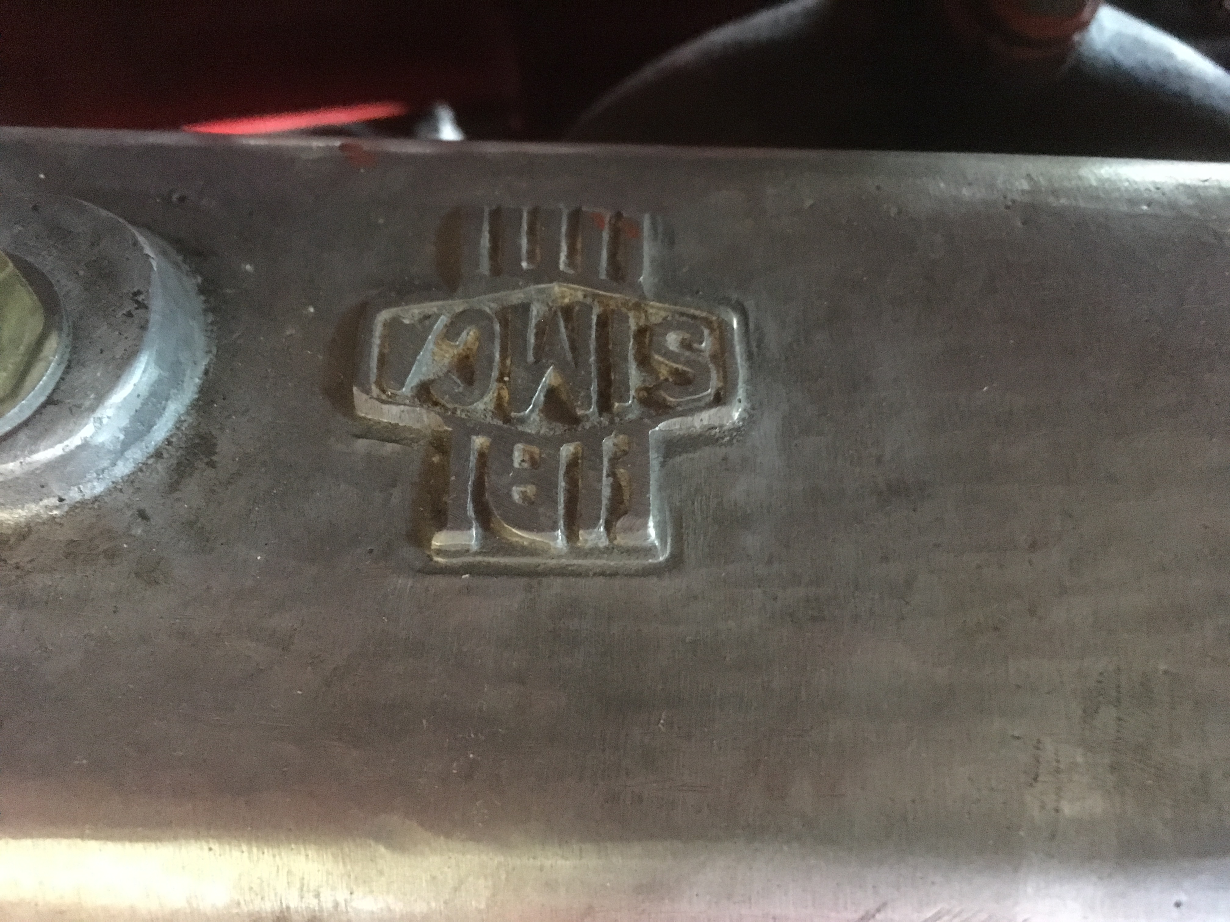

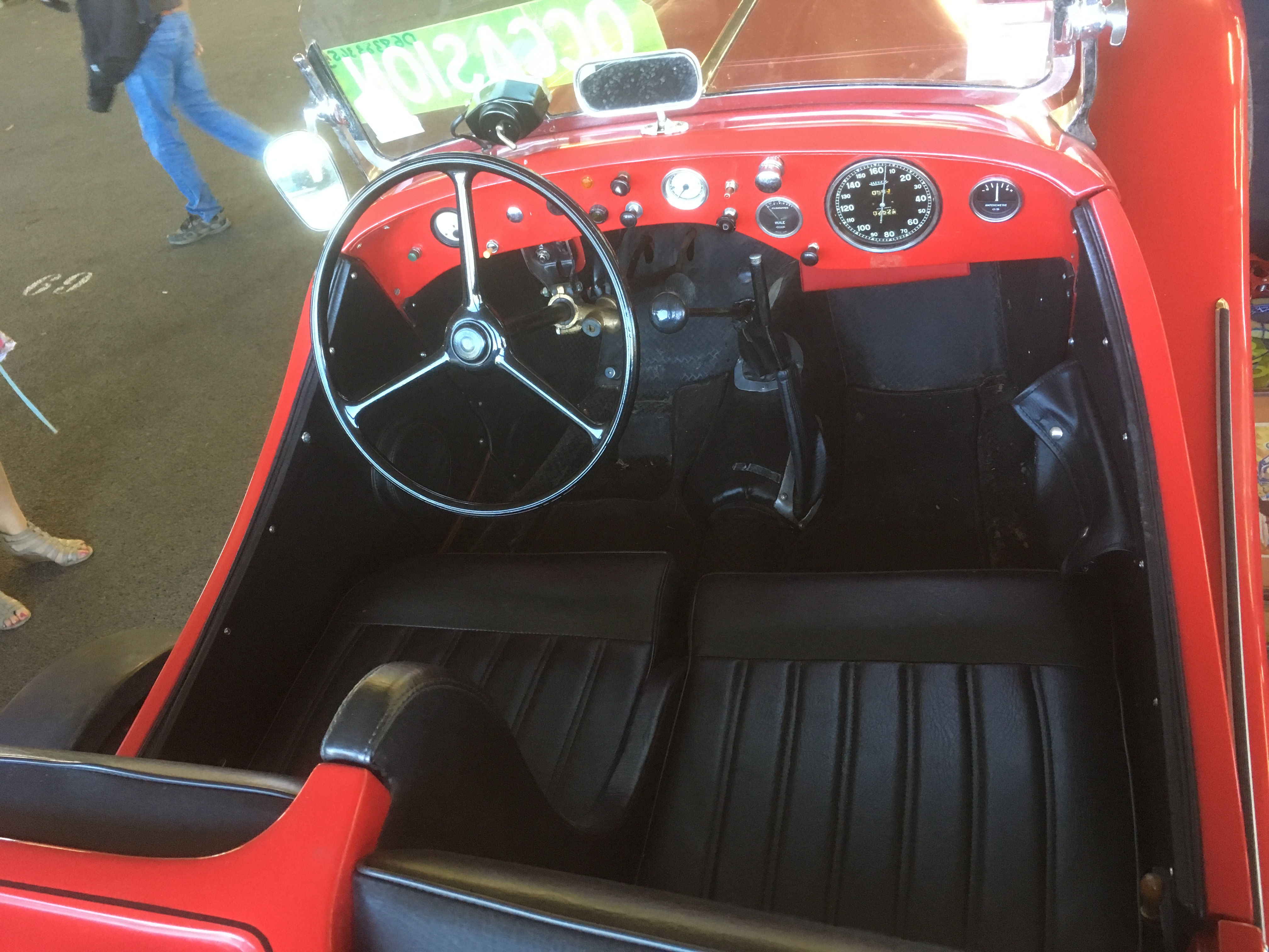

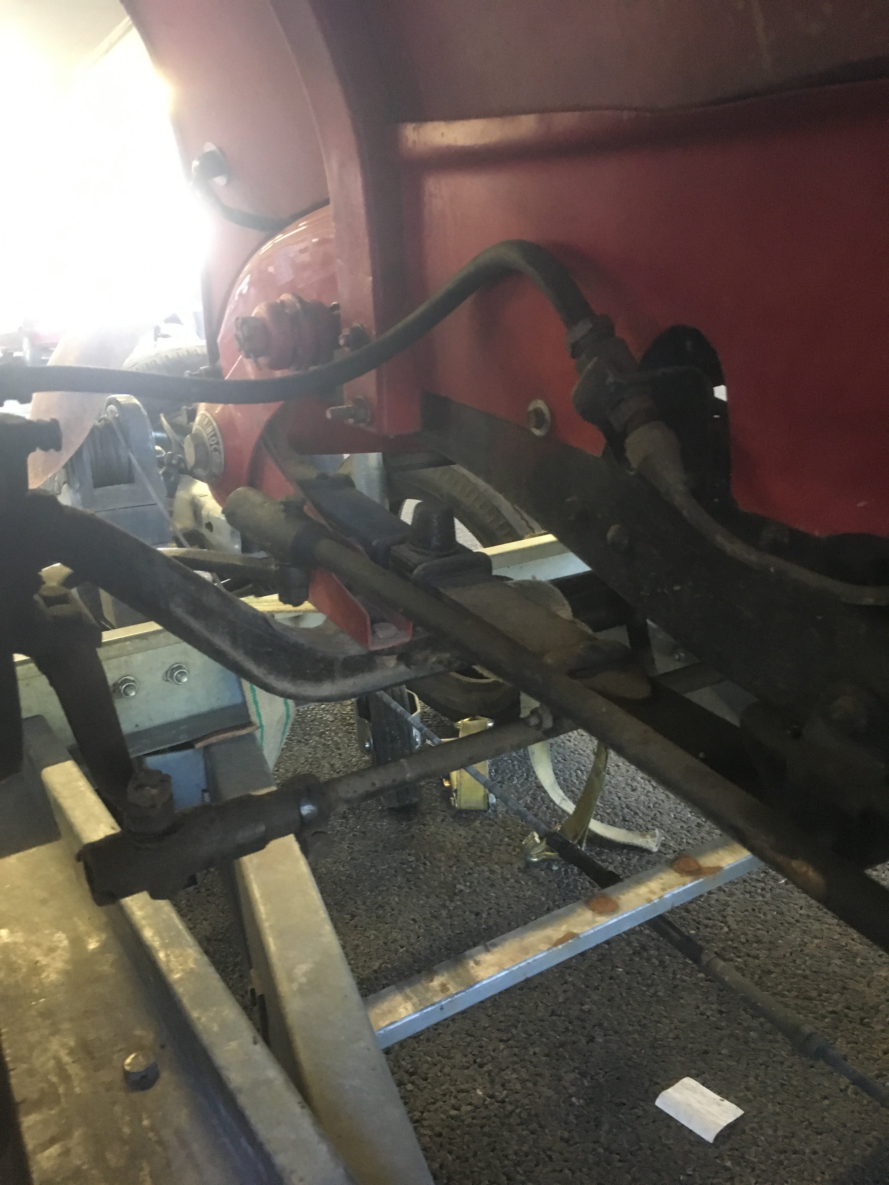

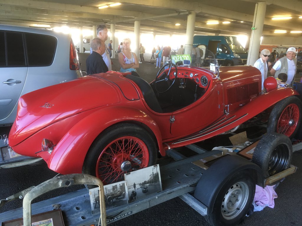

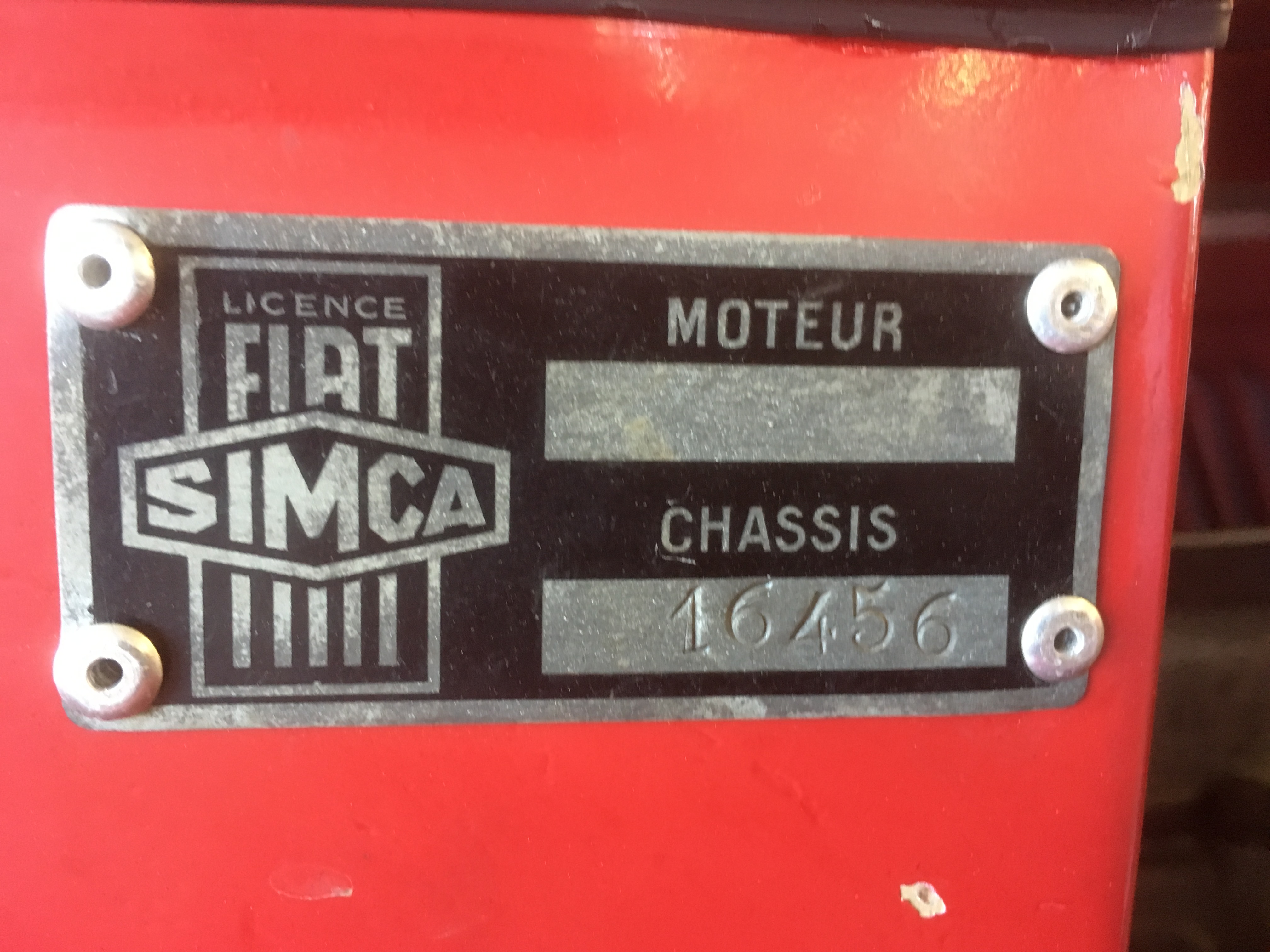

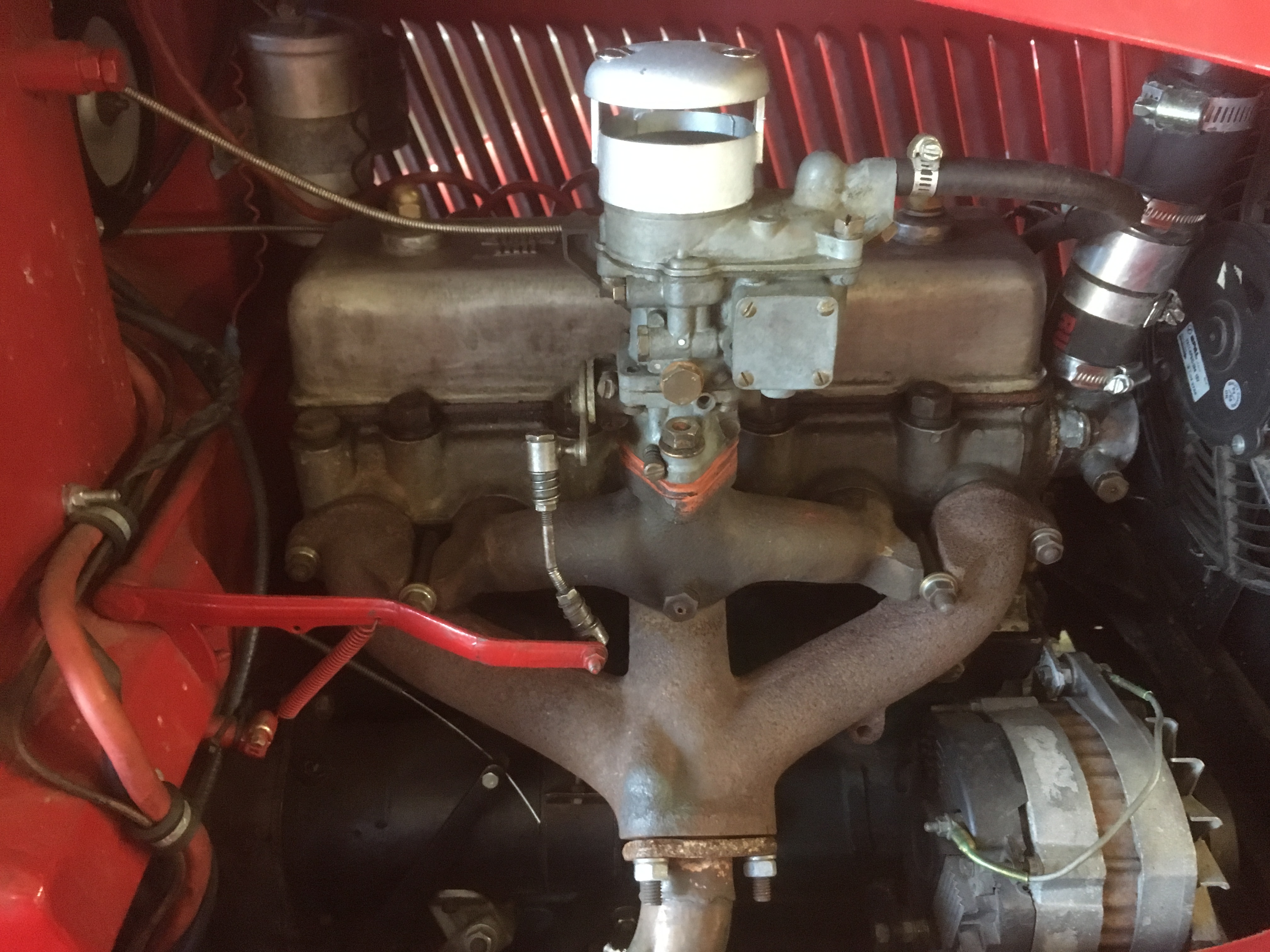

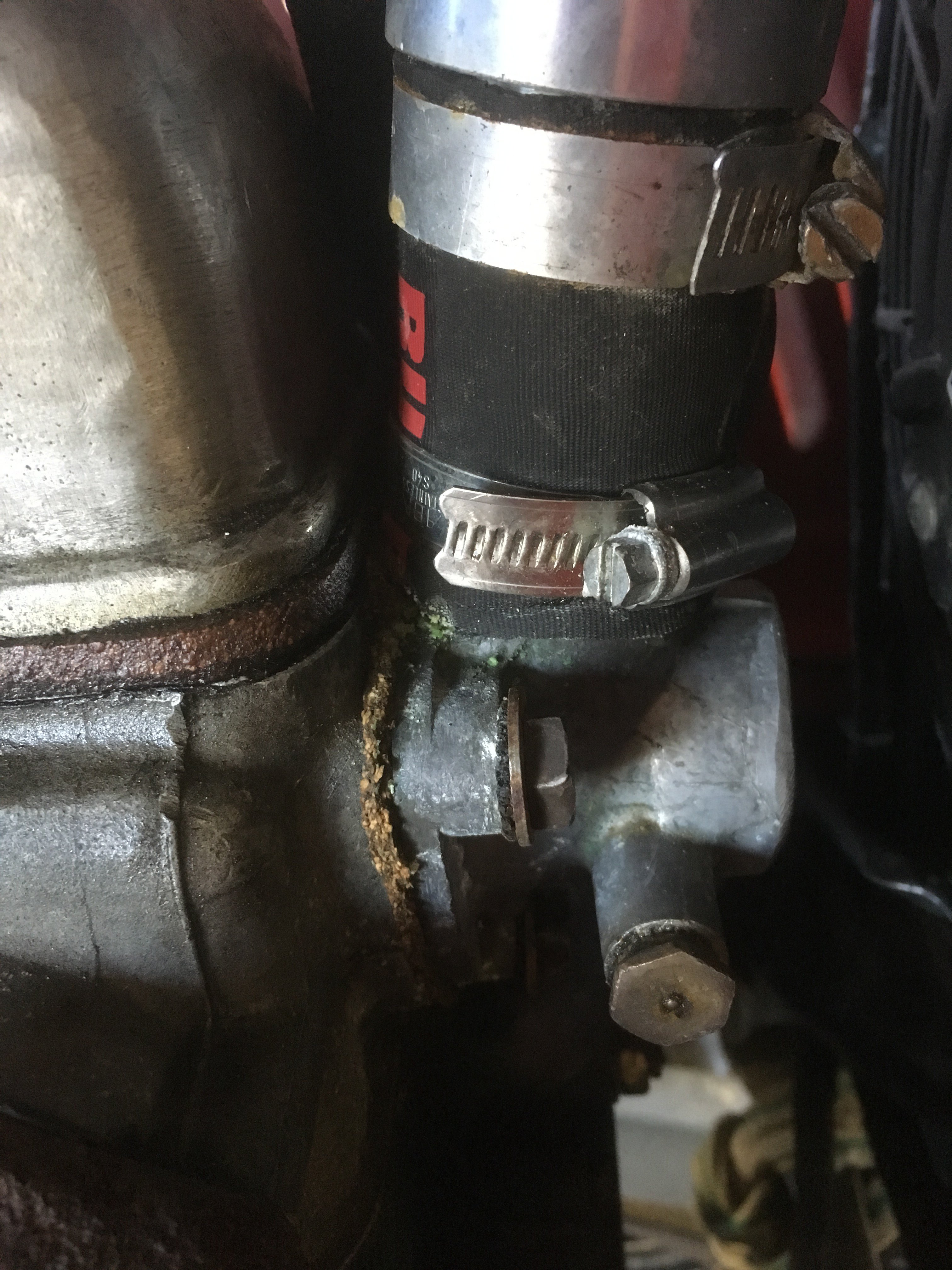

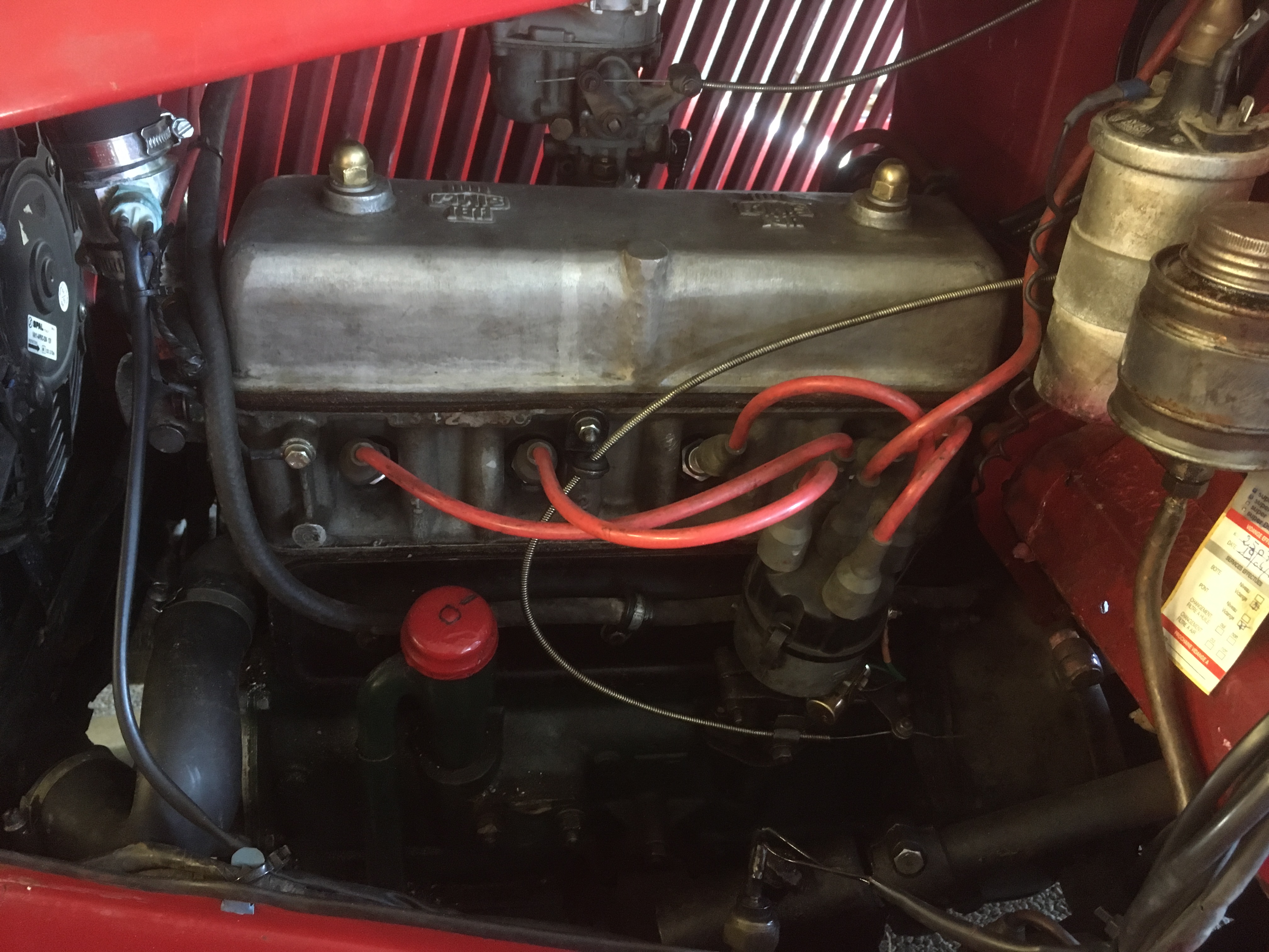

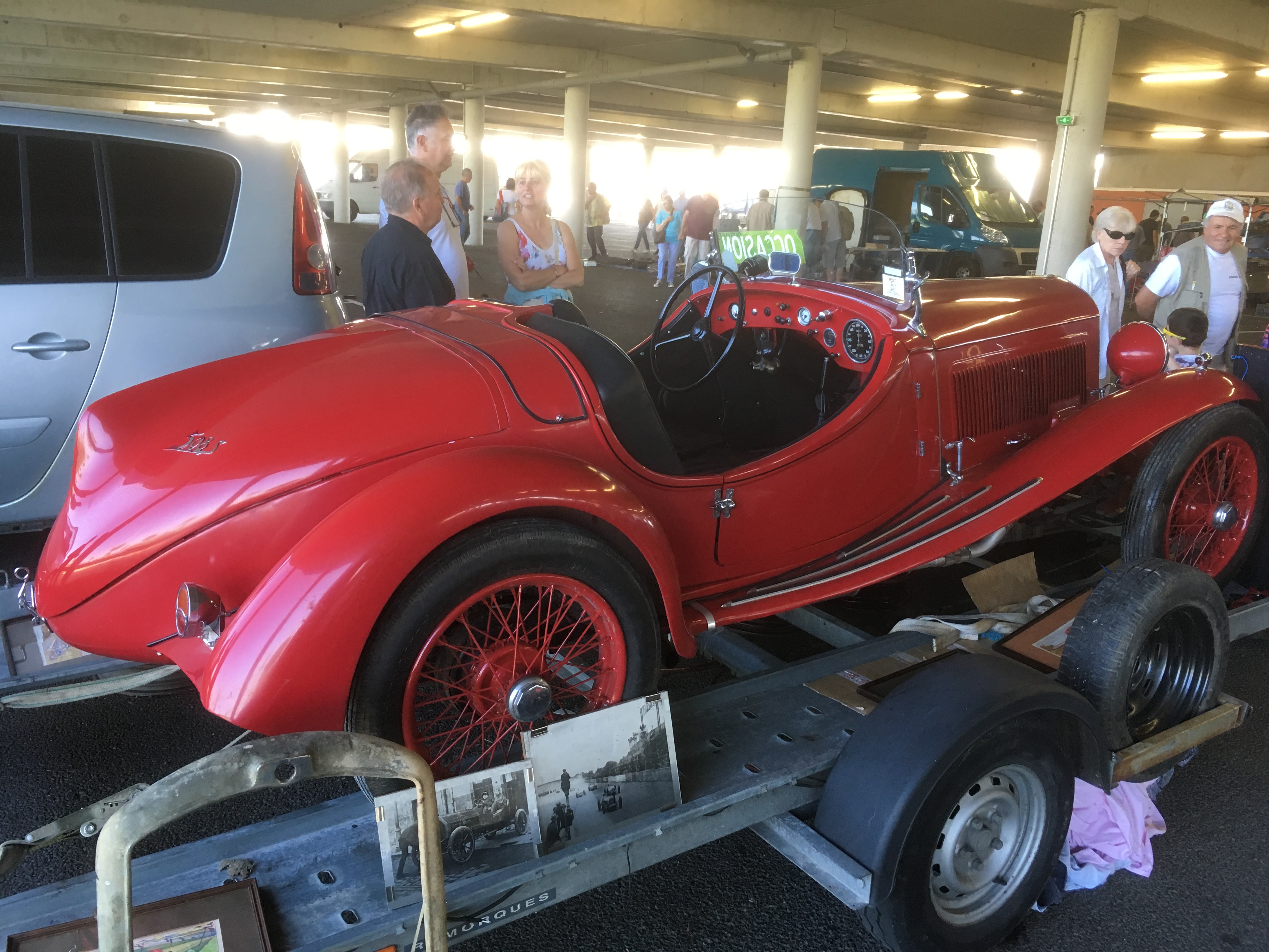

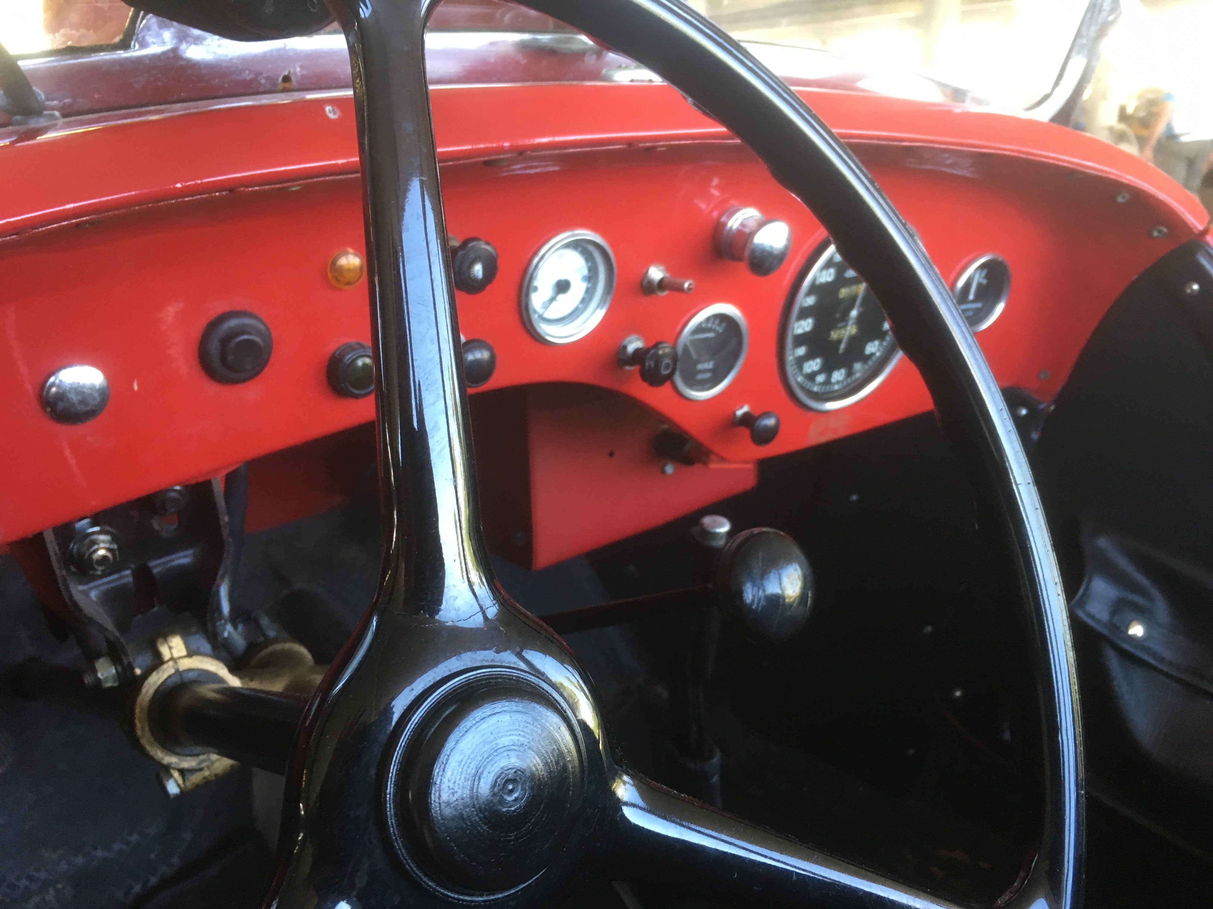

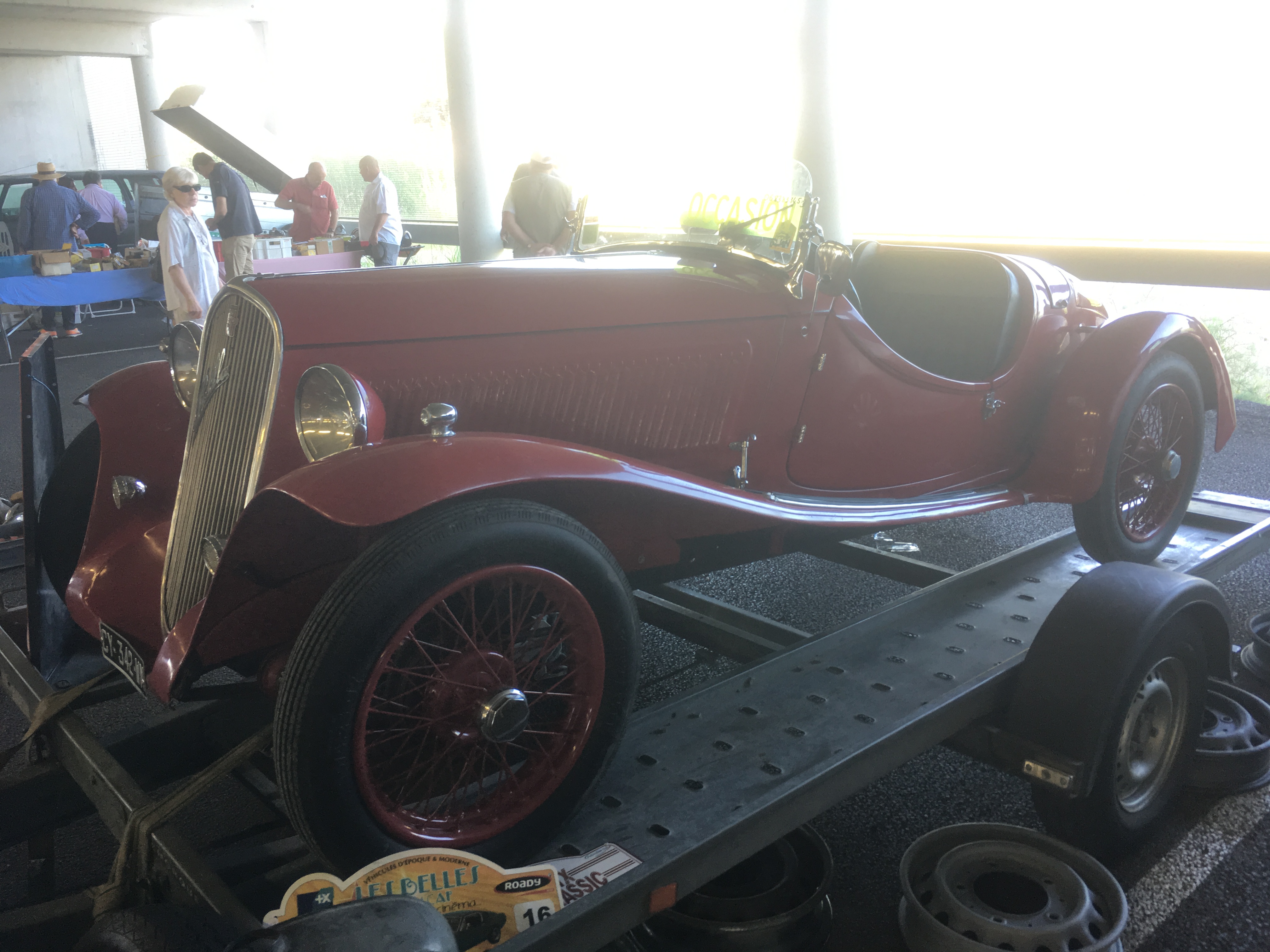

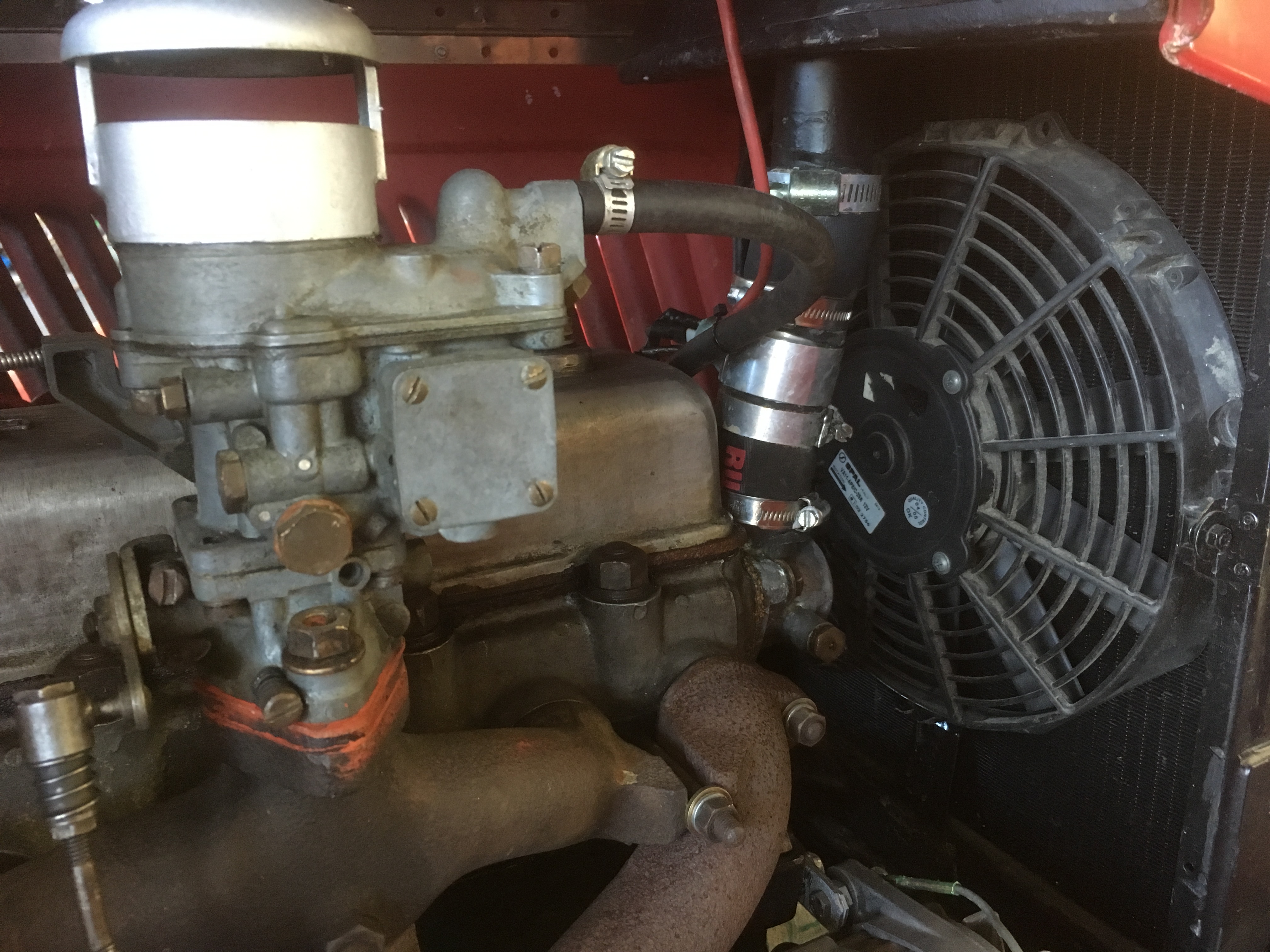

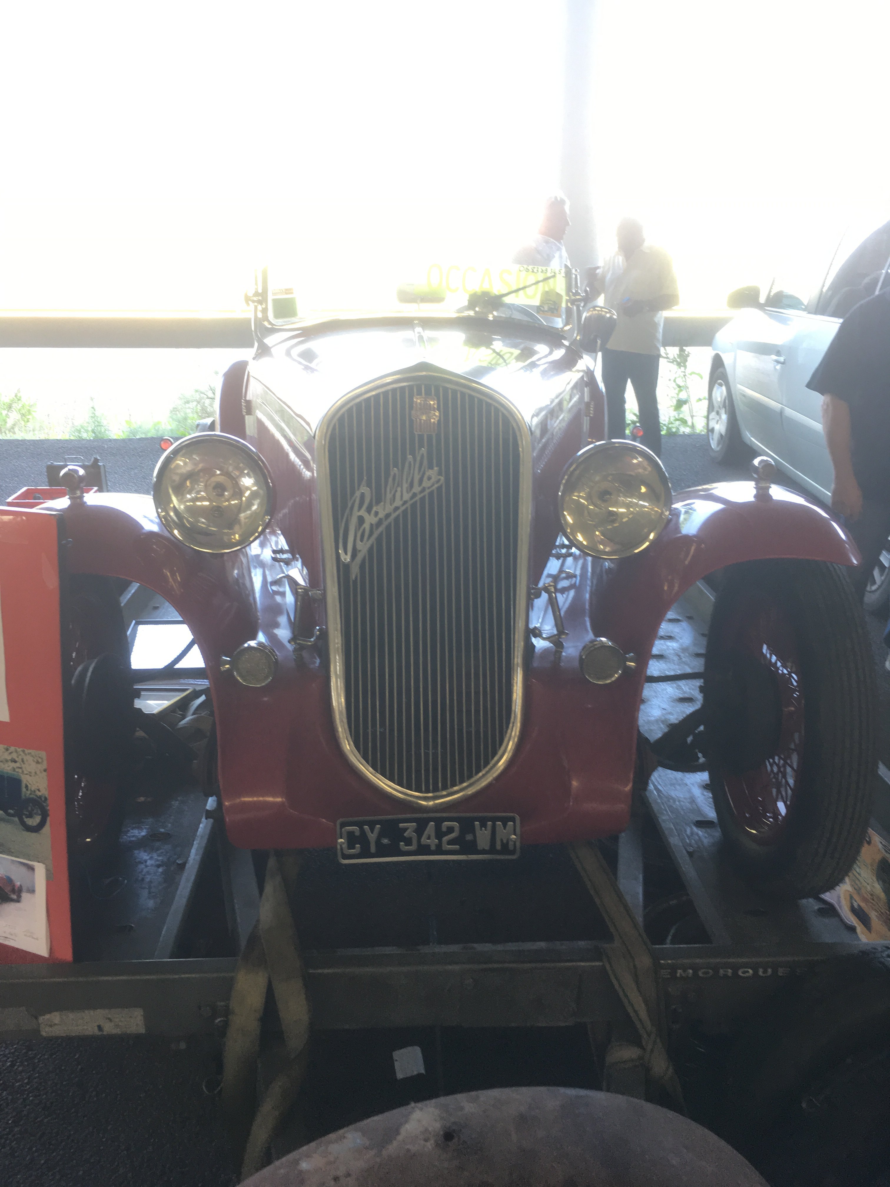

bonjour à tous. J'ai découvert cette auto sur une vente. Si parmis vous il y a des connaisseurs de ce modèle, je suis preneur. Le vendeur en veut 70k€ elle roule parfaitement. Un refroidisseur liquide a été ajouté au refroidisseur air. C'est un moteur 1200cm3 mais qui n'est pas. Lui d'origine de l'auto. Pas de traces de corrosion. Depuis 20 ans chez le l'élection propriétaire. Peu ou pas d'annonces donc sur de ce faire une idée.
L'espèce de pâte à l'embase du carbu (et les goujons qui ne dépassent plus) ne me dis rien qui vaille, ça sens la prise d'air bricolée par MarcelBielkoulé suite à un carbu serré trop fort et donc un plan de joint déformé :rolleyes:.

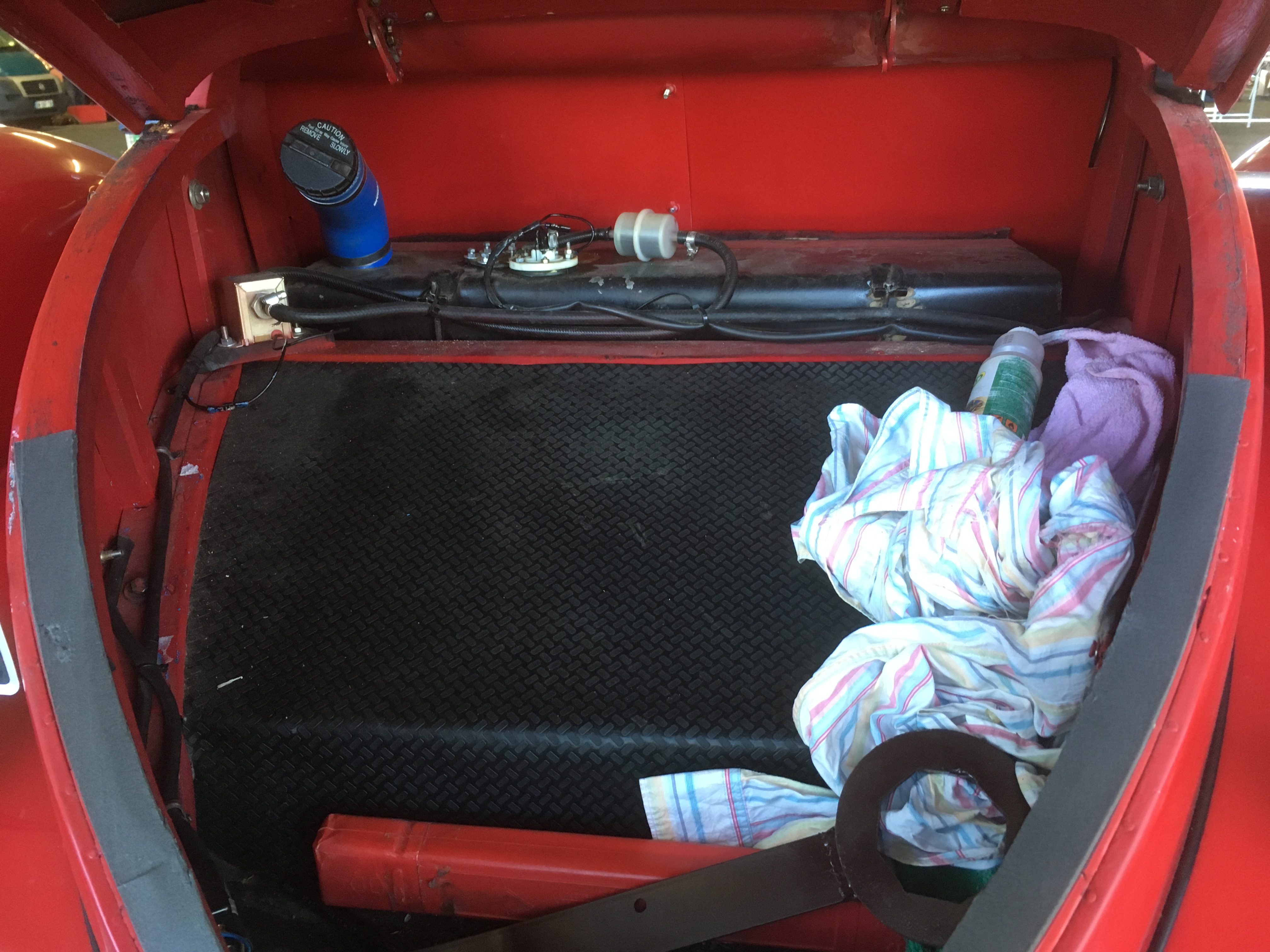

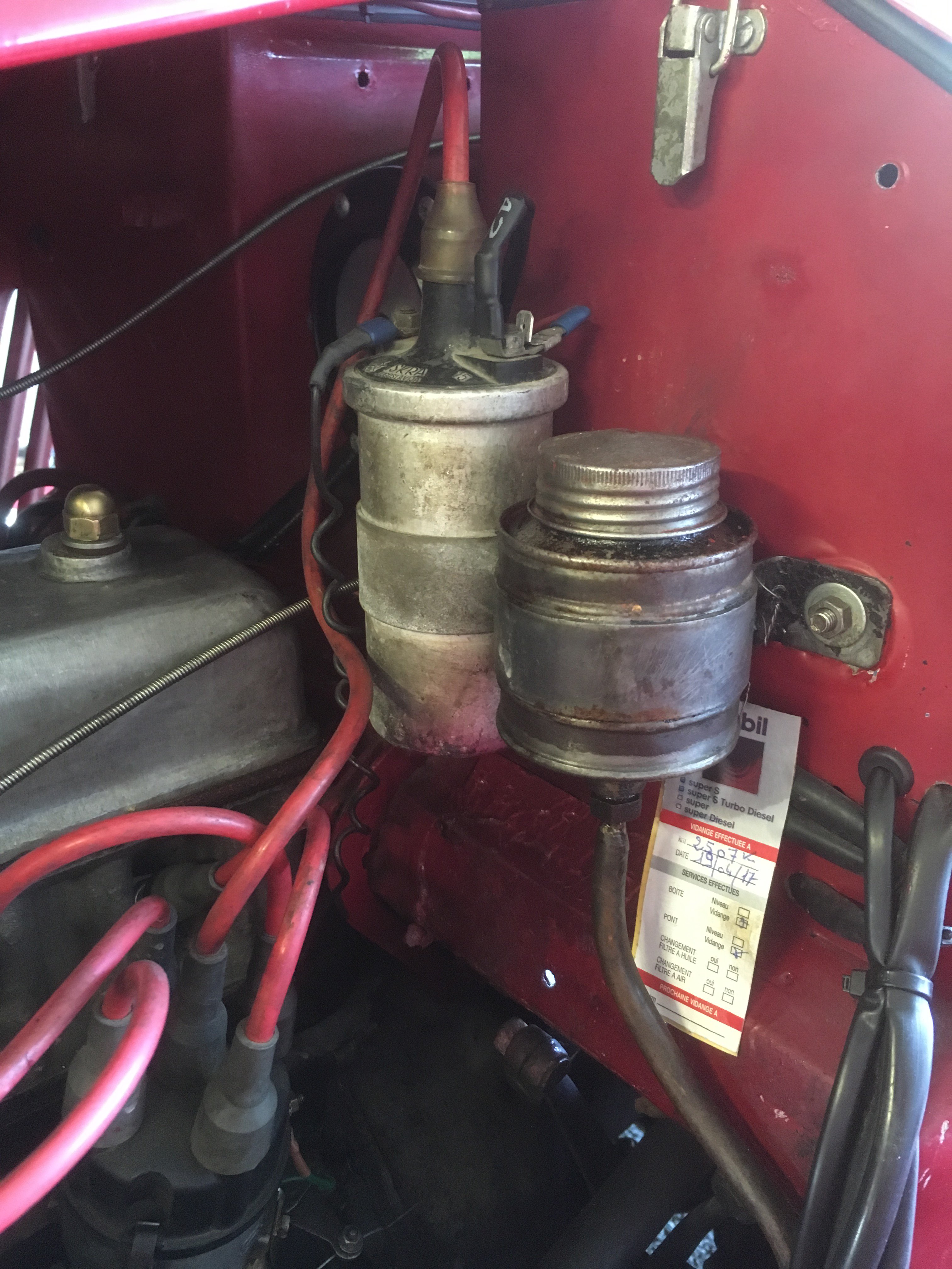

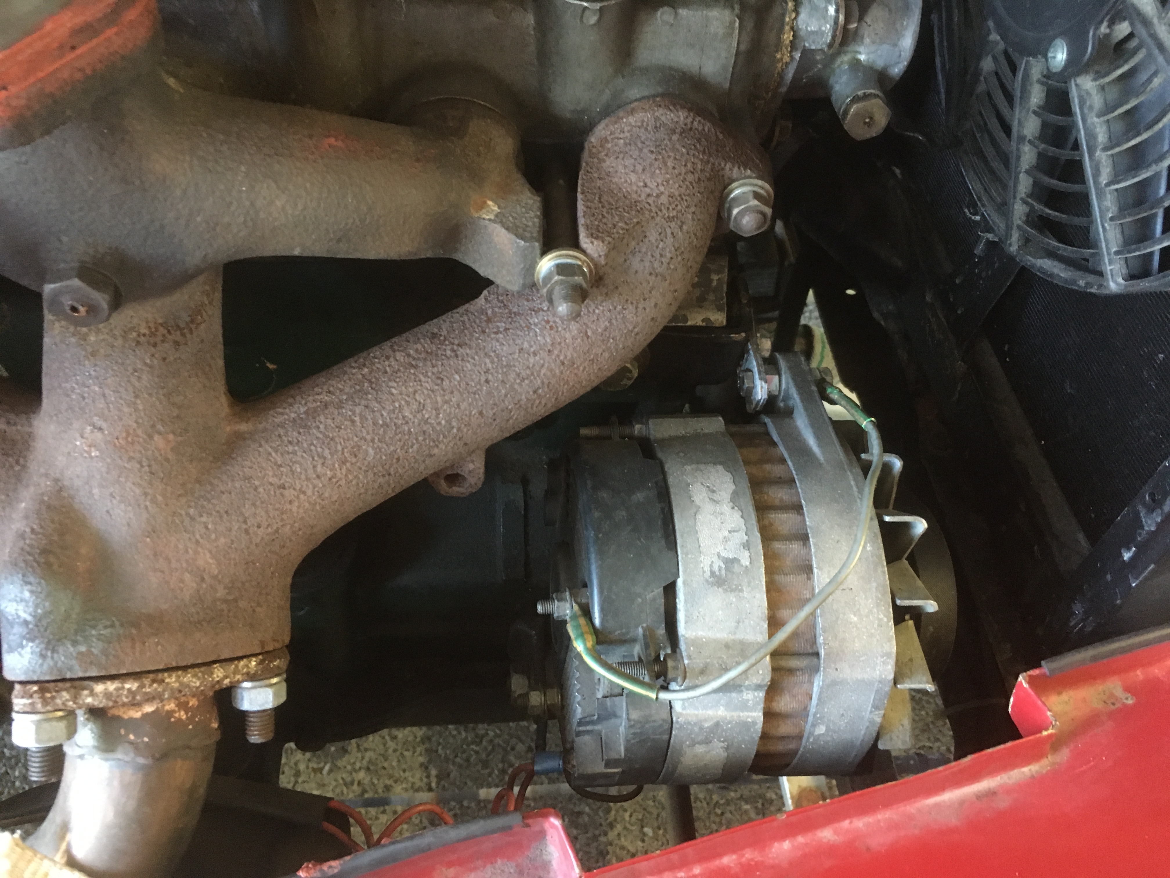

L'allumage a été bricolé, le circuit d'essence a été refait avec des éléments modernes (durite silicone sur le réservoir, filtre en plastique, pompe élec Facet etc ...), aucune recherche pour que ça ressemble à minima avec de l'ancien... La boite à air, l'alternateur moderne, le ventilateur électrique etc ...
Pour le reste, rareté certes, collectionnabilité à voir, tout dépend de ce que tu recherches. Dans un but de collection, le fait que le moteur ne soit pas d'origine sur ce genre d'auto est un ÉNORME moins.
La plaque avec le numéro de série sans numéro de moteur avec 4 rivets neufs me pose sérieusement question !!!!
N'est-ce pas le genre "d'affaire" qui ressort quand les cotes montent ? le vendeur la possède depuis combien de temps ?

le propriétaire l'est depuis 20ans environ. Celui qui est chargé de la vendre est un ami de la famille lui même propriétaire d'un modèle similaire avec lequel il fait des courses historiques.
Perso je fuirais sauf si petit prix et si connaissais bien le modèle avec un bon stock de pièces pour la remettre "stock" :)
