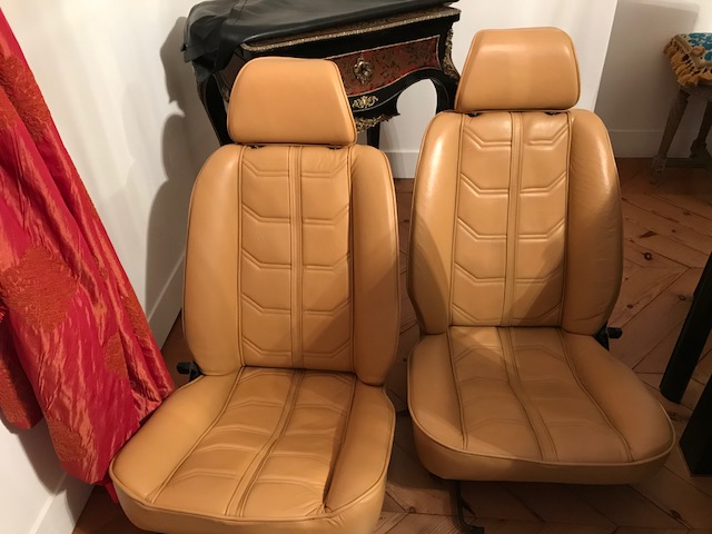

Petite rénovation siège 308
lecoq
Petite rénovation perso de siège
beaucoup d heures de travail
acétone
ponçage
teinte sofolk
vernis

Il y a 9 heures, D@vid a dit :
Pas mal en effet !
Il faudrait nous en dire plus sur ce que tu as fait...
Merci
1-demontage des sièges
2- dilution et nettoyage du siege avec  de l’acetonE en grande quantité , cela permet d’enlever totalement la couche de vernis et de teinte précédente , c est assez long
3-ponçage des zones grattees avec papier de verre 280 et ensuite comblement des trous si il y en a avec de la patte spéciale (sofolk)
4- ensuite entre deux et 4 couches de teinte faite selon nuancier chez sofolk
5-ensuite 24 h après une ou deux couches de vernis soyeux
même chose sur les portes et tunnel

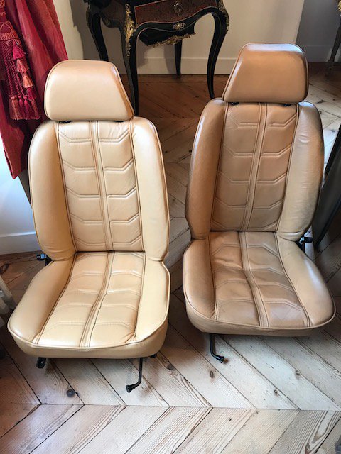

lecoq
J’ai préféré la passer au chiffon de coton doux imbibé , cela permet de l’etaler en faisant de petits cercles comme pour un meuble empire , et permet aussi d’insister sur les zones les plus abîmées
c est long mais vraiment un travail plaisant par le résultat

Le ‎08‎/‎11‎/‎2017 à 16:19, lecoq a dit :
C'est ce qu'il y a de mieux. Les vrais pro font ainsi. Mais c'est vrai que ces longs de chez longs.
au vu des photos, franchement : Bravo
