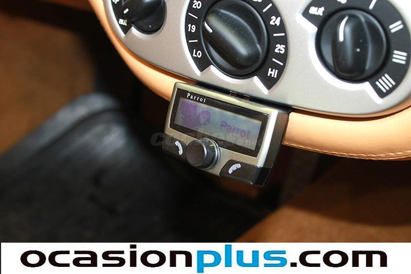

Seba
Ah ça c'est nickel, y a plus qu'a...
En faisant une rapide recherche sur google, j'ai vu ceci...
A priori c'est une petite patte prise en sandwich entre l'alu du panneau de commande du chauffage et le cuir du TDB :)
duoluom
Nickel, merci pour la recherche, je n'y avais pas pensé !
C'est aussi à cela que peux servir le forum.
Ce n'est pas exactement le même modèle mais c'est un excellent début, mieux que je ne j'espérais.
