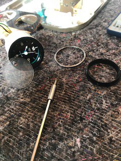

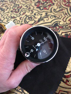

Changement de la vitre de l horloge dépolie
decoupe de l’ancienne
realisation d un disque de 2mm et 47mm en plexi, encoche pour la tige

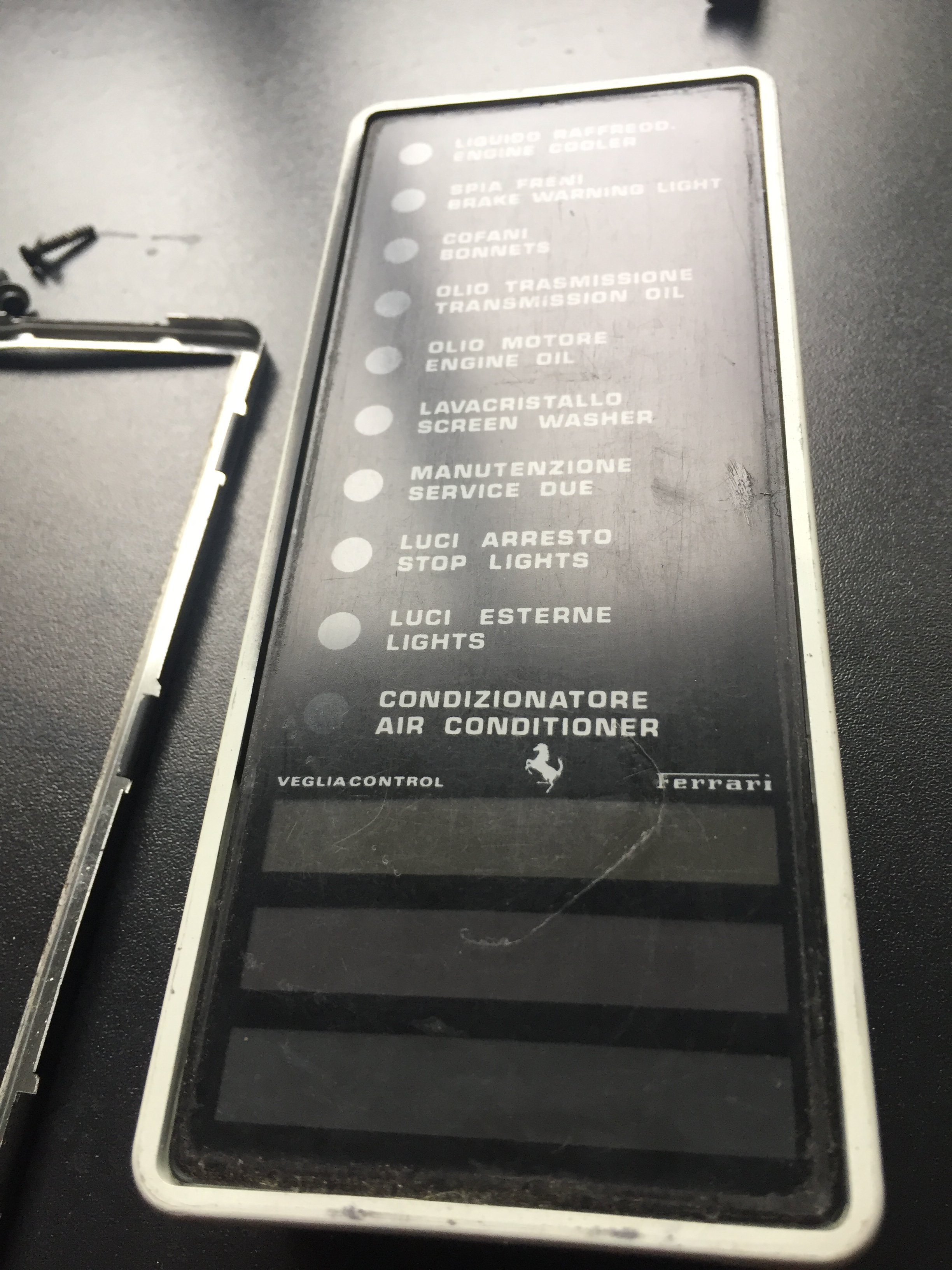

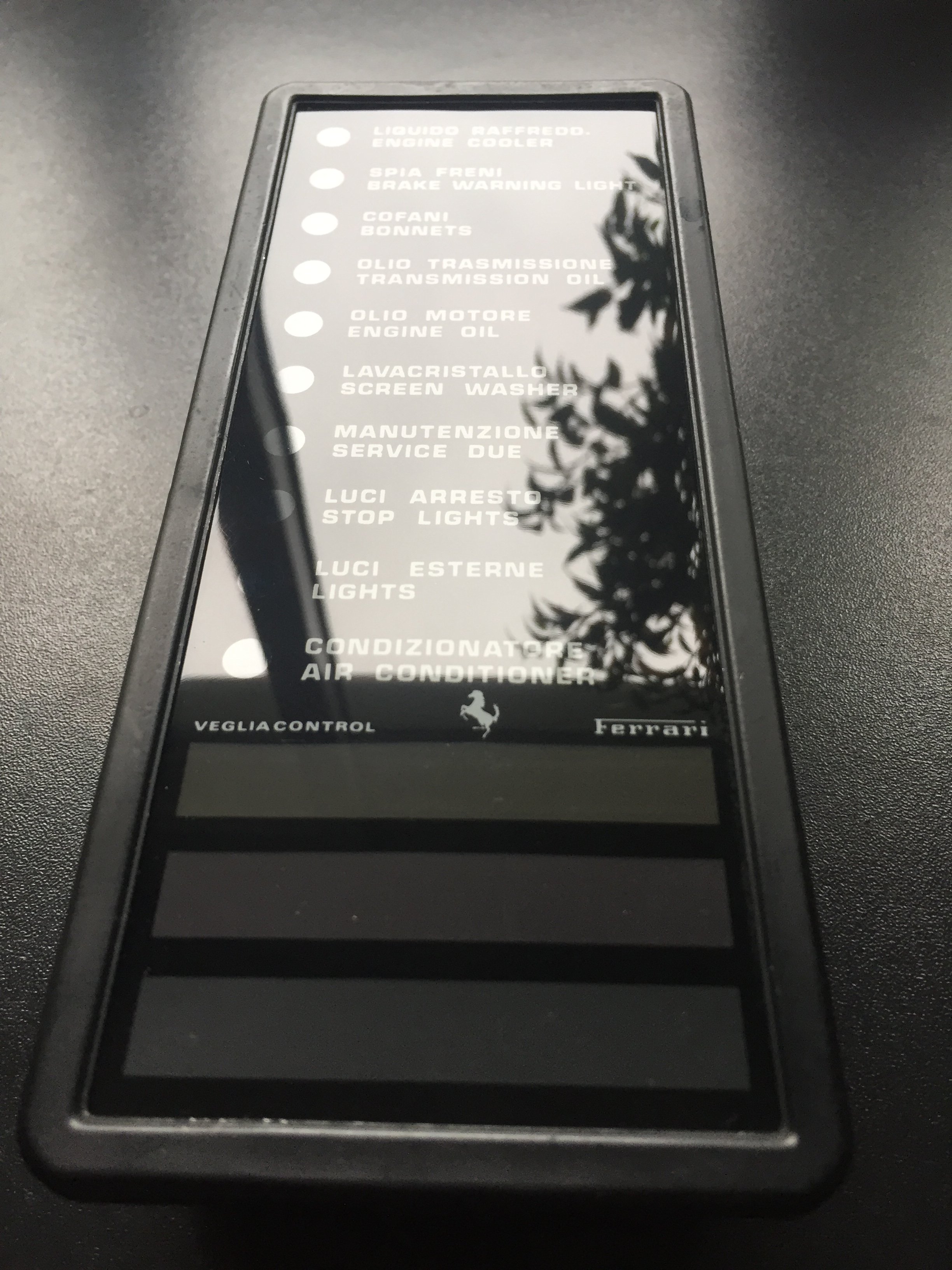

Pour les vitres de compteur en plexi qui sont dépolies ou rayées, une autre solution est d’utiliser un kit de renovation pour optiques de phares. Cà donne d’excellents résultats.
Voici un exemple avant/après de la « vitre » (une feuille de plastique souple) du check-control de ma Mondial. Merci @Olivor pour le kit.

Le problème est que la saleté et le dépoli est à l intérieur !!

Jolie résultât mais comment as tu démonté la vitre?
Oui, le kit de polissage se monte sur perceuse, donc il faut démonter la vitre
Tu peux dessertir
