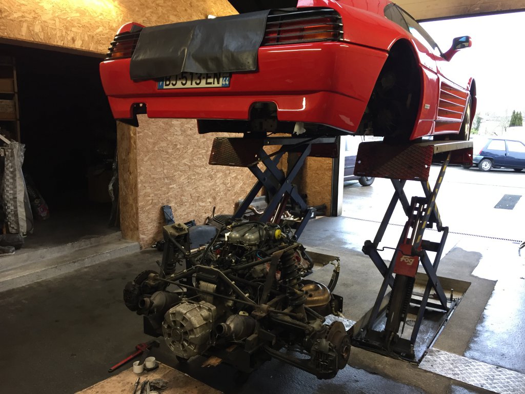

Es ce que c'est faisable de sortir, convenablement, le moteur d'un 348 avec un pont " nettoyage". Je veut dire hauteur de +- 1m. Ou c'est impérativement avec un pont normal de 2 mètre ?

il y a 1 minute, kitcar a dit :
Je le sors sans pont donc oui c est faisable
Oui mais je ne suis plus 20 ans. :) Alors je parle d'un peut convenablement.  J'ai vu sur Youtube des gens qui le font avec deux jack. Je ne vai pas aventurer ça.

Glyde
Salut,
Je me suis équipé d'un pont ciseau qui lève à 1m pour assurer l'entretien de mes autos. N'ayant pas la hauteur dispo dans mon garage pour installer un deux colonnes, j'ai donc choisi ce type de pont.
Tu peux voir dans mon topic (inscrit en bas du message) différentes vues de l'opération.
C'est réalisable et si besoin je reste à ta disposition, en attendant :
kitcar
Il y a 12 heures, cauf61 a dit :
C'est facile quand tu donne le nom du topic, non ?
C est cadeau de plus il y a d autres photos en début de topic après la 355 rouge car j en ai fais un paquet
kitcar
il y a 37 minutes, Glyde a dit :
Salut,
C est une très bonne alternative ce pont pas besoin d'élever si haut
Lebiche
Avis à ceux qui ont sorti leur moteur :
C'est vraiment aussi long que le disent les mécanos spécialisés ?
askim2
il y a une heure, Lebiche a dit :
Le notre à été "sorti" récemment : Entre 15 et 20 heures ( mais plus près de 20 quand même :blink: ! ) ....

michel3482
les 15/20 heures , c'est depose , grande revision et repose ?
ou juste pour sortir et remettre la mecanique en place ?
askim2
il y a 14 minutes, michel3482 a dit :
Sortir la mécanique ;) et le faire de façon méthodique.....
kitcar
il y a 8 minutes, askim2 a dit :
Lol de façon méthodique je mets 4h00 avec un collègue grand max et j ai pas de pont
Nous avons une bonne technique par contre
michel3482
15/20 heures , c'est entre 2,5  et 3 jours à une seule personne pour deposer le groupe motopropulseur ,  c'est bien ça ?

kitcar
il y a 52 minutes, michel3482 a dit :
et toi Kitcar tes 40 heures , c'est depose , grande revision et repose , c'est bien ça ?
Oui c est ça de plus 4hmax même 3h je dirais et la je parle en rentrant la voiture au garage et en attaquant le travail
Je dis 4 h à deux je me demande même pas si c est plus vers 3h à deux pour deposer le groupe
C est vraiment pas compliqué sur la 348 , la 355 tu n as pas beaucoup de place c est un peu plus long
40h c est ce qu'il faut mais je ne chôme pas mais je fais tout ce qu'il y a à faire sur le groupe
