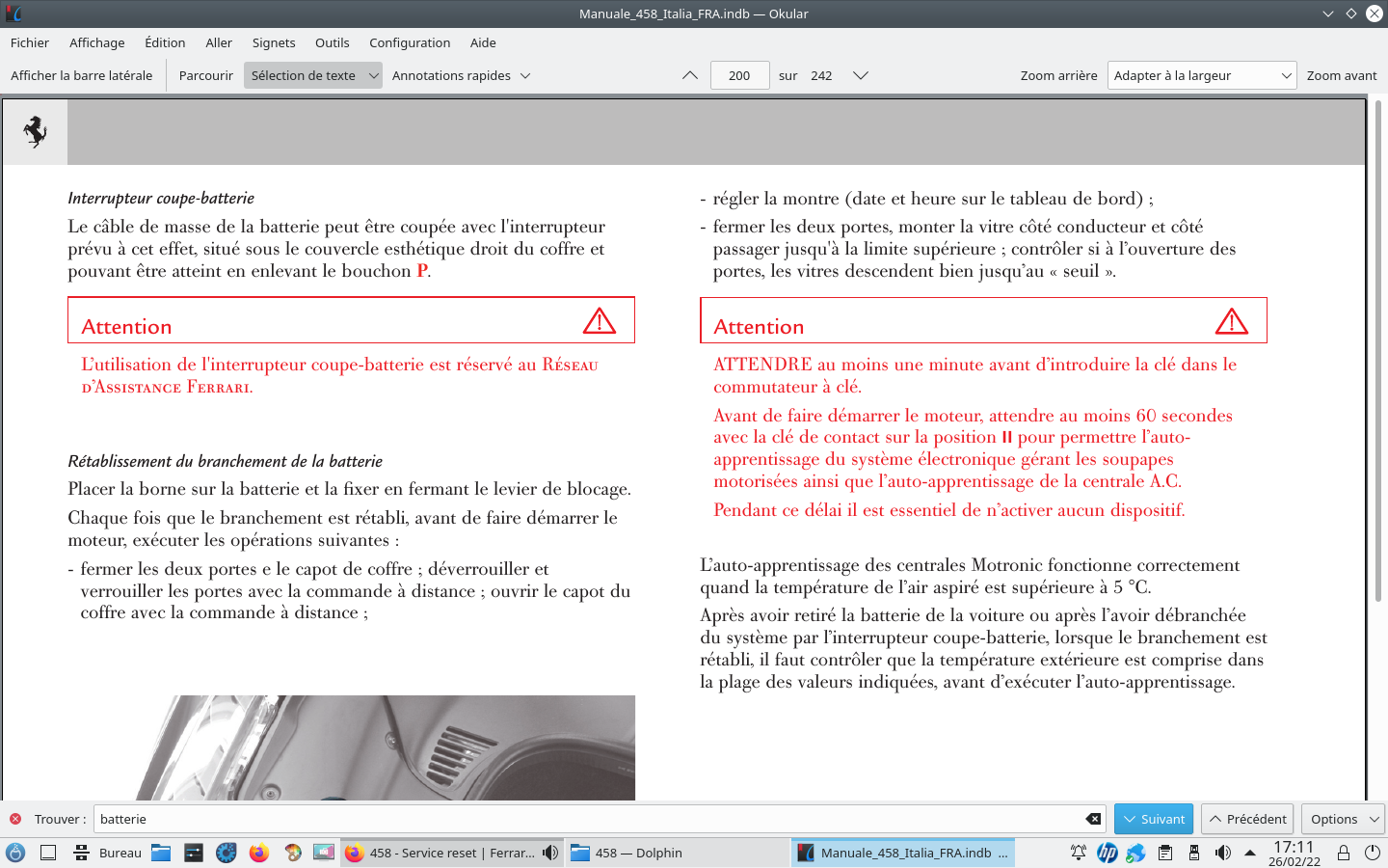

 Petit soucis sur ma 458 Italia ce jour.
 Après l'avoir nettoyé au Karcher tout à fait normalement, quand j'ai redémarrer plus aucun écran TFT ne s'allume je ne peux plus non plus ouvrir la boîte à gants et le compte tour reste sur Zéro, avez vous une petite idée?
 n'étant aucunement connaisseur, ce qui m'est venu à l'esprit est un Fusible et si c'est le cas lequel?

Bonjour @magwem si tu veux avoir des informations au sujet de ton problème avec ta 458 Italia , tu as avantage à poster un nouveau sujet !
Tu peux toujours essayer de réinitialiser , pour cela il faut déconnecter la batterie en ayant soin de désarmer ton alarme , et t'attendre une demi heure avant de reconnecter ta batterie , ensuite tu fait la réinitialisation  de ta 458 Italia .

Voir page 200 du manuel utilisateur 😉

Bonjour à tous,
 Du coup j'ai suivi quelques conseils et donc débrancher la batterie, et comme par magie tout est revenu dans l'ordre! incroyable ces Ferrari !

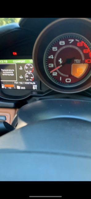

Je me trouve a ce jour suite à l achat de ma FF avec un defaut de boite sur la FF ( température excessive d'embrayage  apparu sur le compteur de maniere sporadique) sans disfoctionnement veritable mais il mest arrivé que la boite se mette en defaut en autorisant que les vitesses impaires. Ce défaut est apparu  immédiatement suite a l achat du véhicule mais le garage ne veut rien savoir (je ne m’étendrai pas sur cette partie là .. car il y en aurait pour long !) . La FF est de 2012 et 35000 km
Ferrari annonce un defaut de capteur vitesse dans la boite et propose donc la mise en place d'un kit de reparation CCP  valant environ 10 K€ et faisant un petit 15k€ avec la main d'oeuvre. tout leur semble normal et disent que ca arrive mais que c est rare.
Il est absolument honteux de voir que ferrari n'assume pas ce type d'avarie !! en effet le kit CCP modifie l’architecture de l électronique de boite pour la fiabiliser ; donc si ce kit existe c est que c est frequent  et surtout qu ils ont conscience que l'architecture d'origine est defaillante ; de ce fait il devrait y avoir un minimum de participation de la concession sur ces défauts mais il en est rien . je n ai à ce jour encore rien reparé  et je souhaiterais éventuellement vos retours si vous avez rencontré ce type de defaut et avez vous pu negocier ? ou procedure avec avocat?

Bonjour, ayant ce problème survenu "d'un coup" : à savoir une alerte "Température excessive embrayage" puis les vitesses paires qui ne passent plus. En repartant, à froid, tout marche bien, après quelques kilomètres sans pousser, la panne revient...le jour de la panne, le matin même en voulant mettre de l'essence, le bouton de trappe ne se déclenchait pas, obligé de tirer le câble, puis en réessayant plus tard le bouton fonctionne à nouveau........j'ai parlé de ces 2 soucis simultanés et on m'a dirigé sur un problème de batterie. La mienne date de 2021, et la voiture est toutes les nuits avec son maintien de charge. Aucun autre signe avant coureur... à votre avis ? Merci
Il y a 3 heures, Philba a dit :
Typique d un pb de capteur DCT situé dans la boite...
