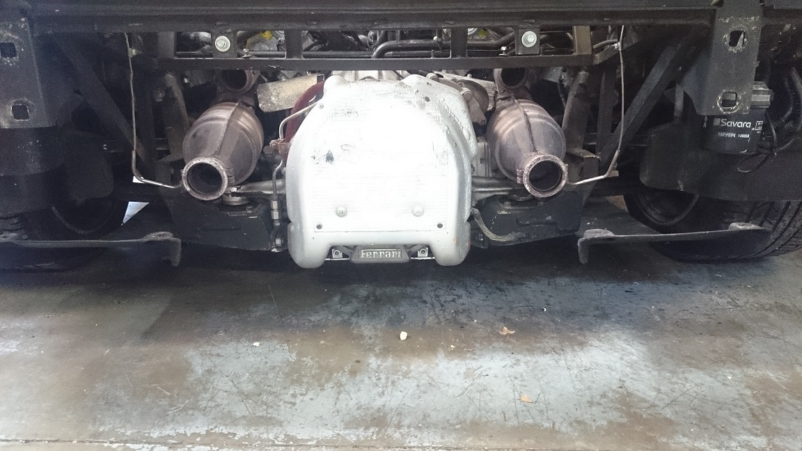

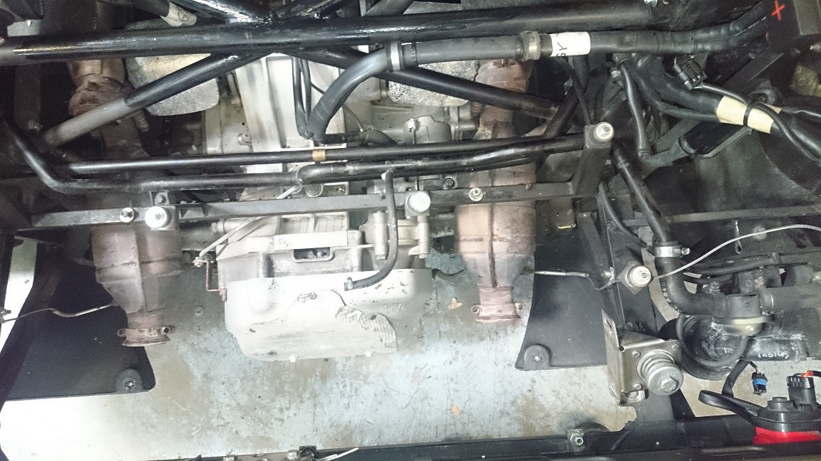

Bonjour à tous.
 Suite à ma présentation(F355 2.7 jaune)je vous poste quelques photos de ce qui
devait être qu'une suppression de catalyseurs et s'est transformé en chantier.
 Voici le compartiment moteur de mon auto à son achat...........

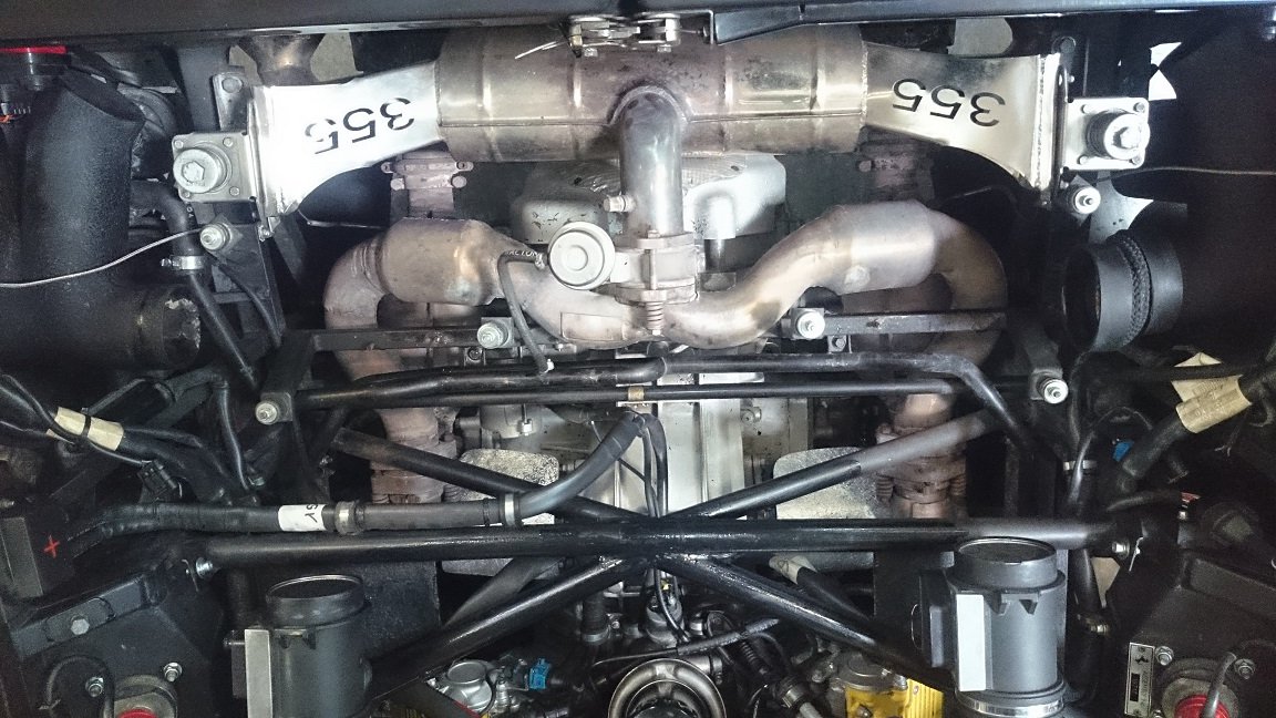

Donc,pour la dépose des catalyseurs,les démontages étant assez important,je me suis
dit pourquoi ne pas en profiter pour sabler et repeindre les boites à air......puis,à y être,
pourquoi pas le collecteurs d'admission........pour finir de ce dire,à y être :),les caches
arbres à cames !!

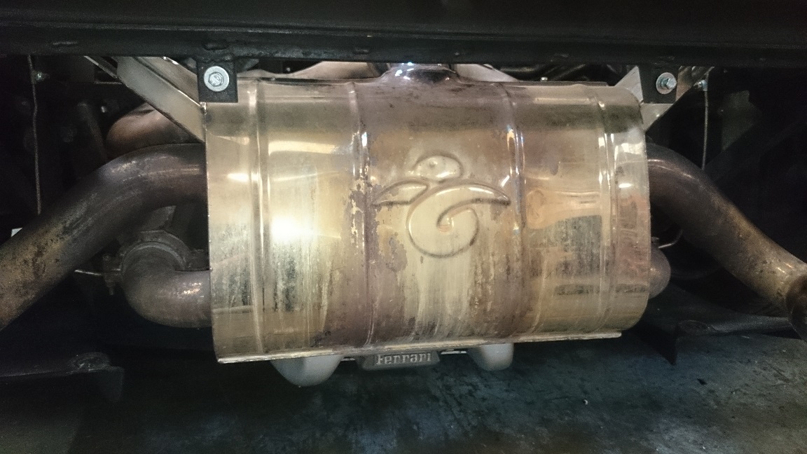

A ce propose qui saurait me dire svp à quelle version de tubi correspond là référence 000018846.
Merci

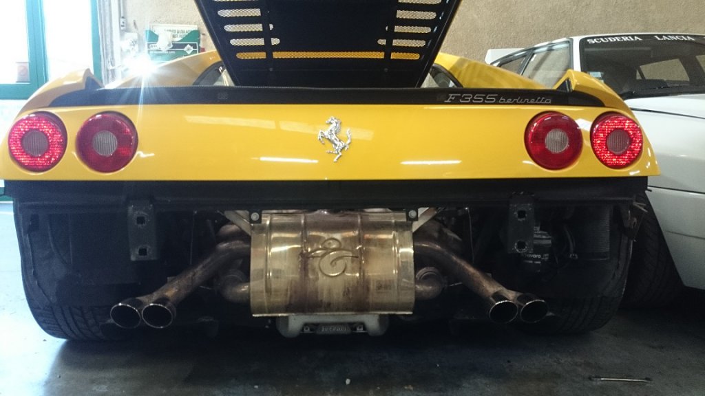

Cette référence est le numéro de fabrication de l'échappement. C'est celui que tu as relevé de la marmitte ?

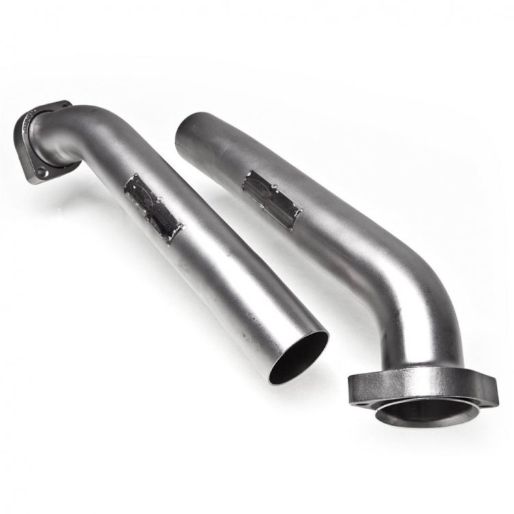

ici les deux tubes pour la suppression cata et le "silencieux" competizione ou il n'y a plus de silencieux :)

Merci de ta réponse.C'est là raison pour laquelle je ne trouvait rien.
S'était pour identifier la version de silencieux que j'ai.

pour ton info, je numéro de série correspond a celui d'un TubiStyle "normale" code n° 01059791000 qui est la moins bruyante
