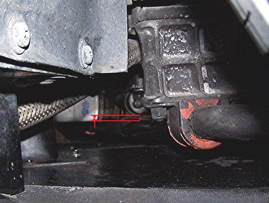

je dirais qu'il y a un fort risque , et qu'il est impératif de les changer !
Ce contacteur risque de se casser sur la barre stabilisatrice !
Cette pièce 135940 est le transmetteur de pression d'huile .
Pour vérifier il faut enlever la partie avant du fond plat

En regardant par la roue avant conducteur tu peux te donner une idée de la distance entre le capteur de pression d'huile et la barre.
Photo prise sur la mienne. ;)

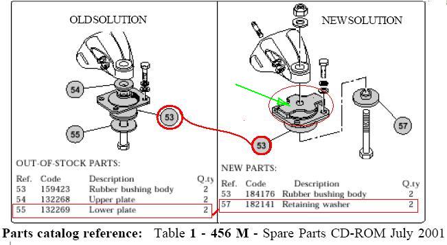

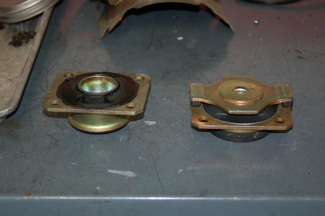

A mon avis , oui , mais je crois que les supports moteurs sont différents , et il existe une notice technique à ce sujet pour les 456 !
Modification pour les 456 , à vérifier !
Certains préconisent d'utiliser les supports moteurs des 575 : mais nettement plus cher !
référence Ferrari 192022 avec 182141 spacer
