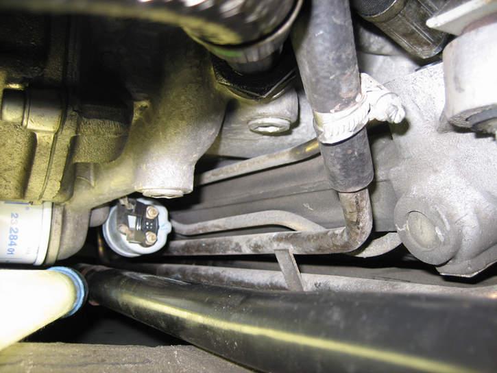

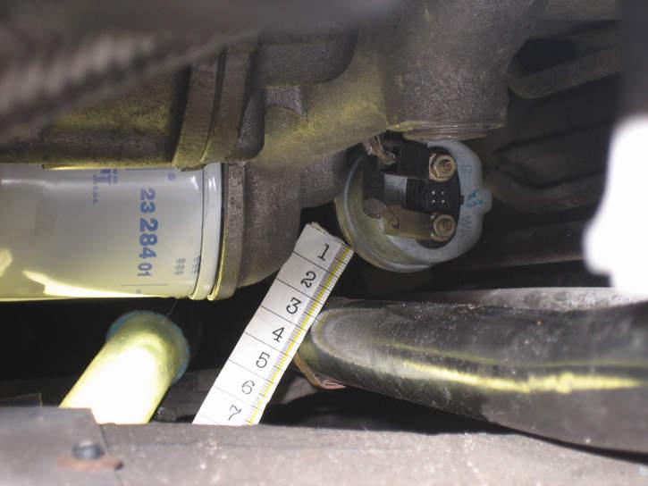

c est facile de voir si les supports sont uses, par le cote, on peut voir la barre stab et le capteur de pression d huile, si celui si est tres tres proche de la barre stab, il faut changer les supports..

le problème, c'est que si le capteur de pression casse en tapant sur la barre stabilisatrice avant, cela cree une fuite d huile, avec les consequences qu on peut imaginer..
une illustration du capteur et de la barre stabilisatrice
c est un débat bien connu et bien documente sur les forums US

Alex peut tu me dire combien de mm as tu entre le capteur de pression et la barre stab
Merci à toi
je ne sais pas exactement, sur le forum us, il est rapporte 1cm 1/2
Il existe un cache en caoutchouc pour protéger les connections 135940-B

mesure prise en 2011 :
mesure prise en 2015:
