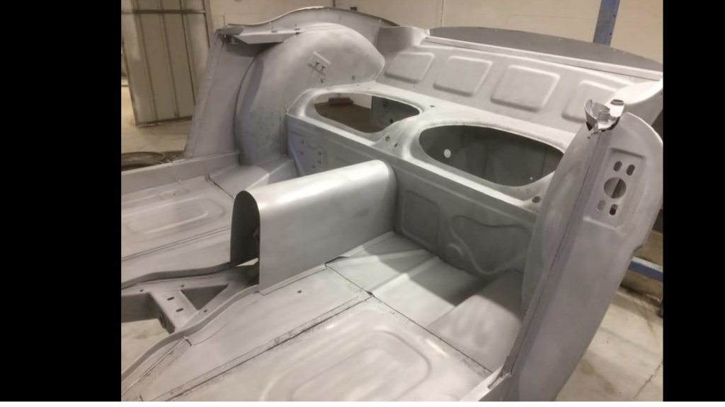

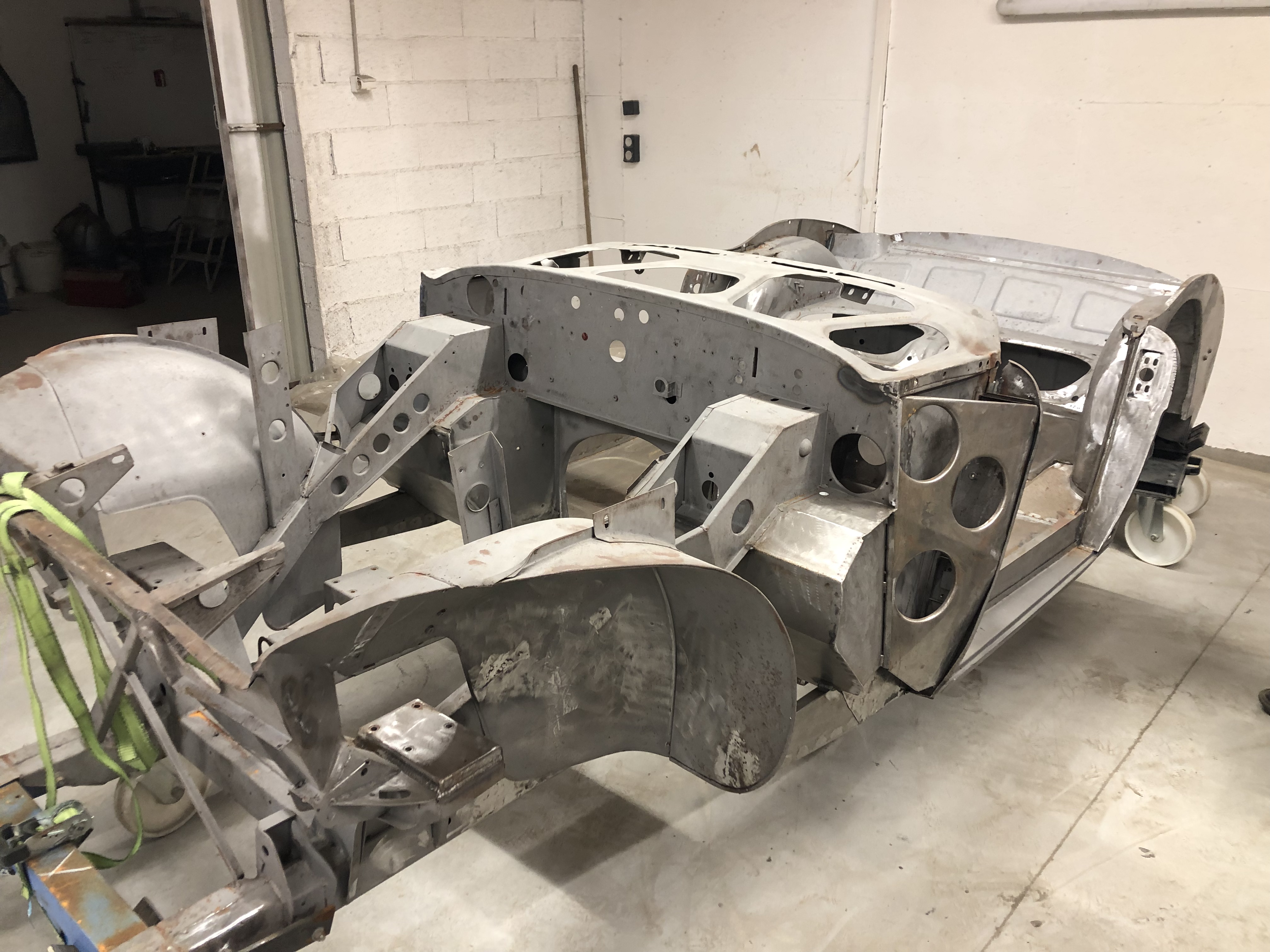

La caisse est fini niveau soudure.
Demain aérogomage avant départ au bain.
Elle devrait donc être peinte fin novembre si tout va bien. ;)

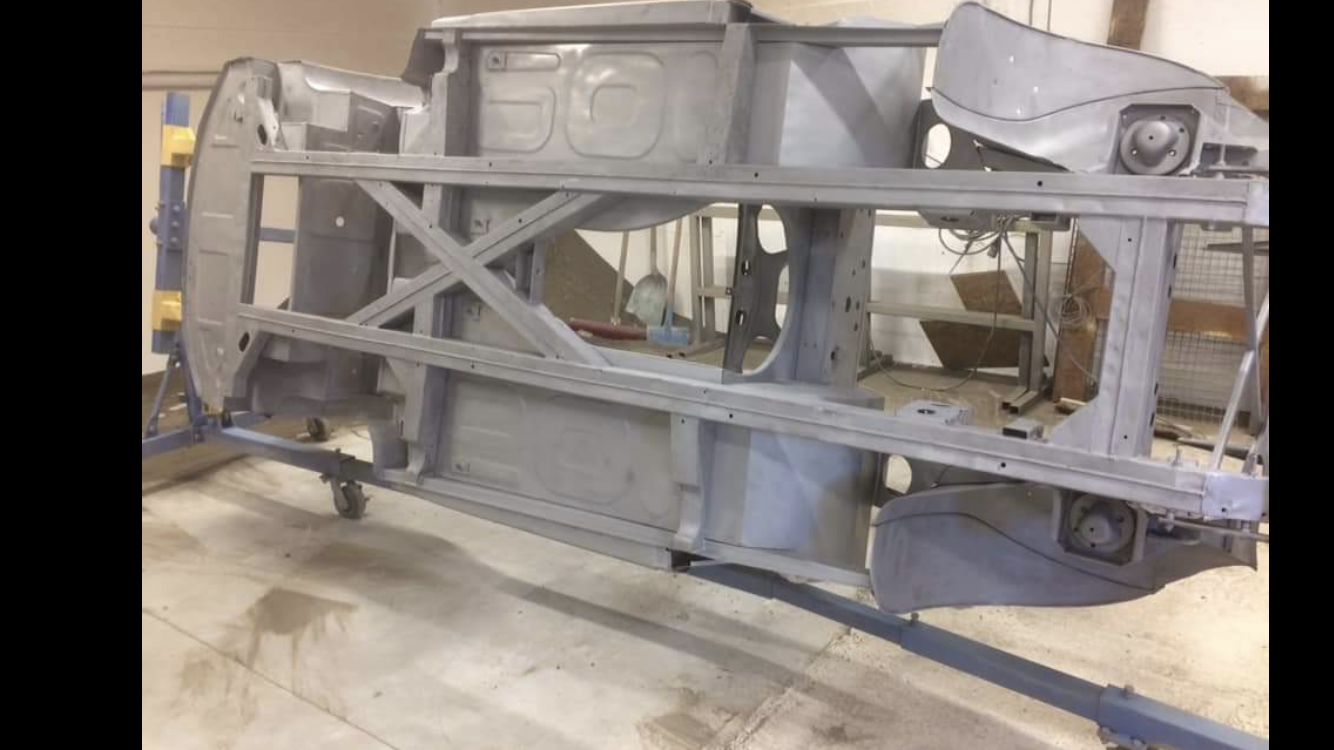

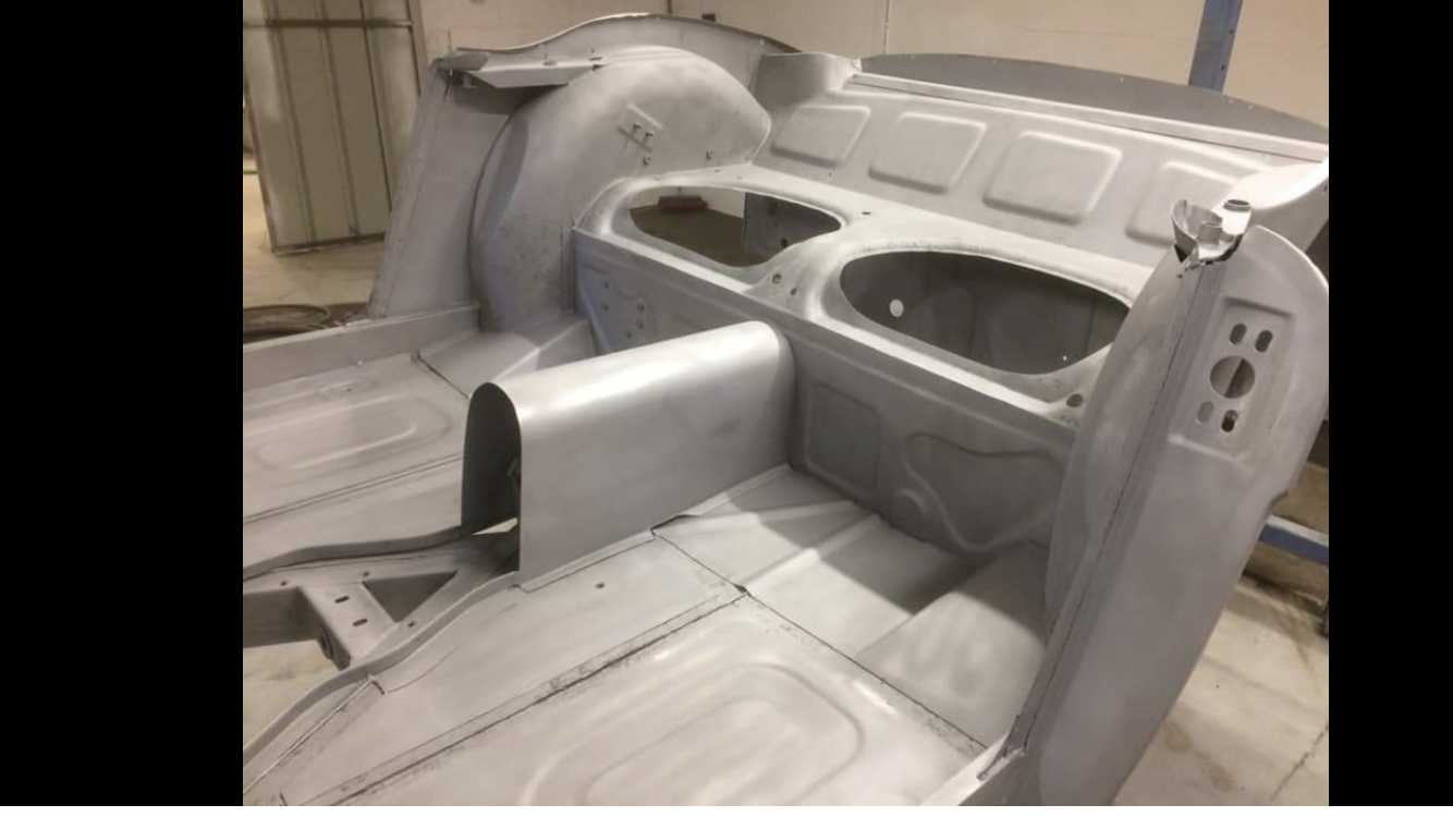

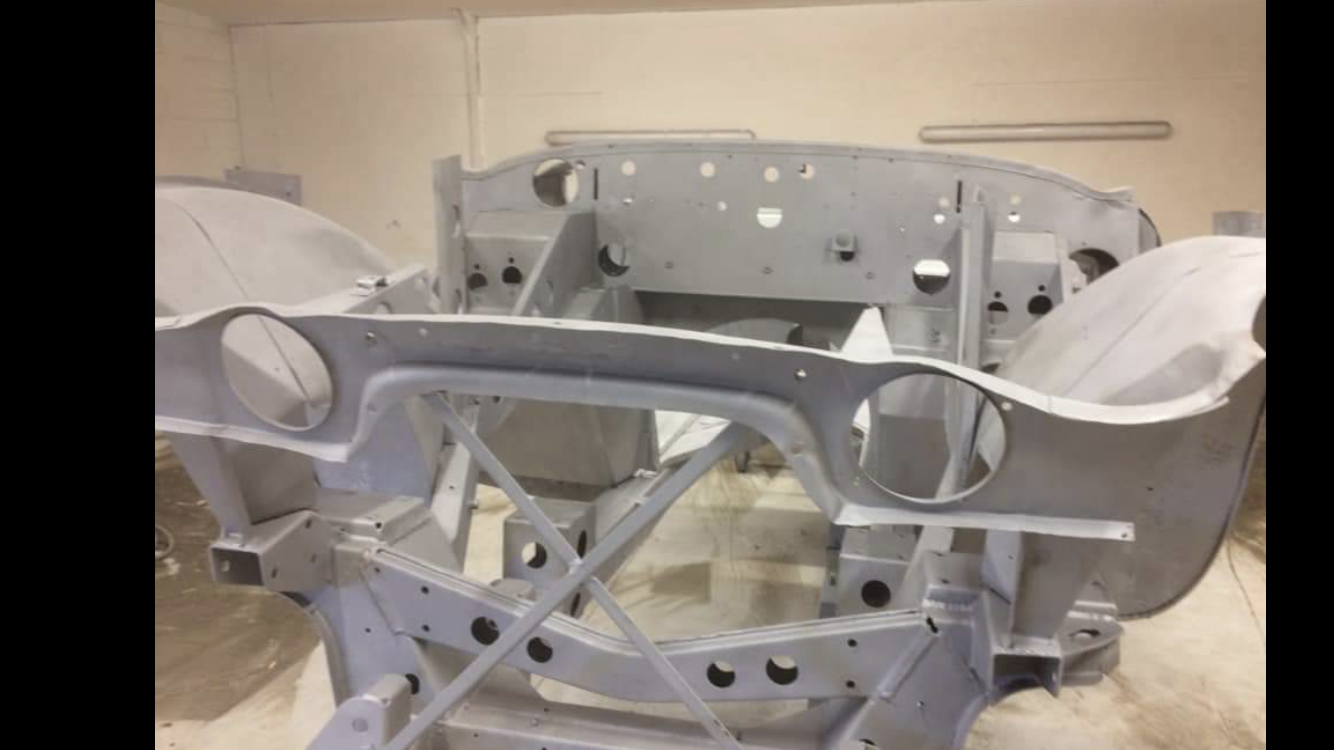

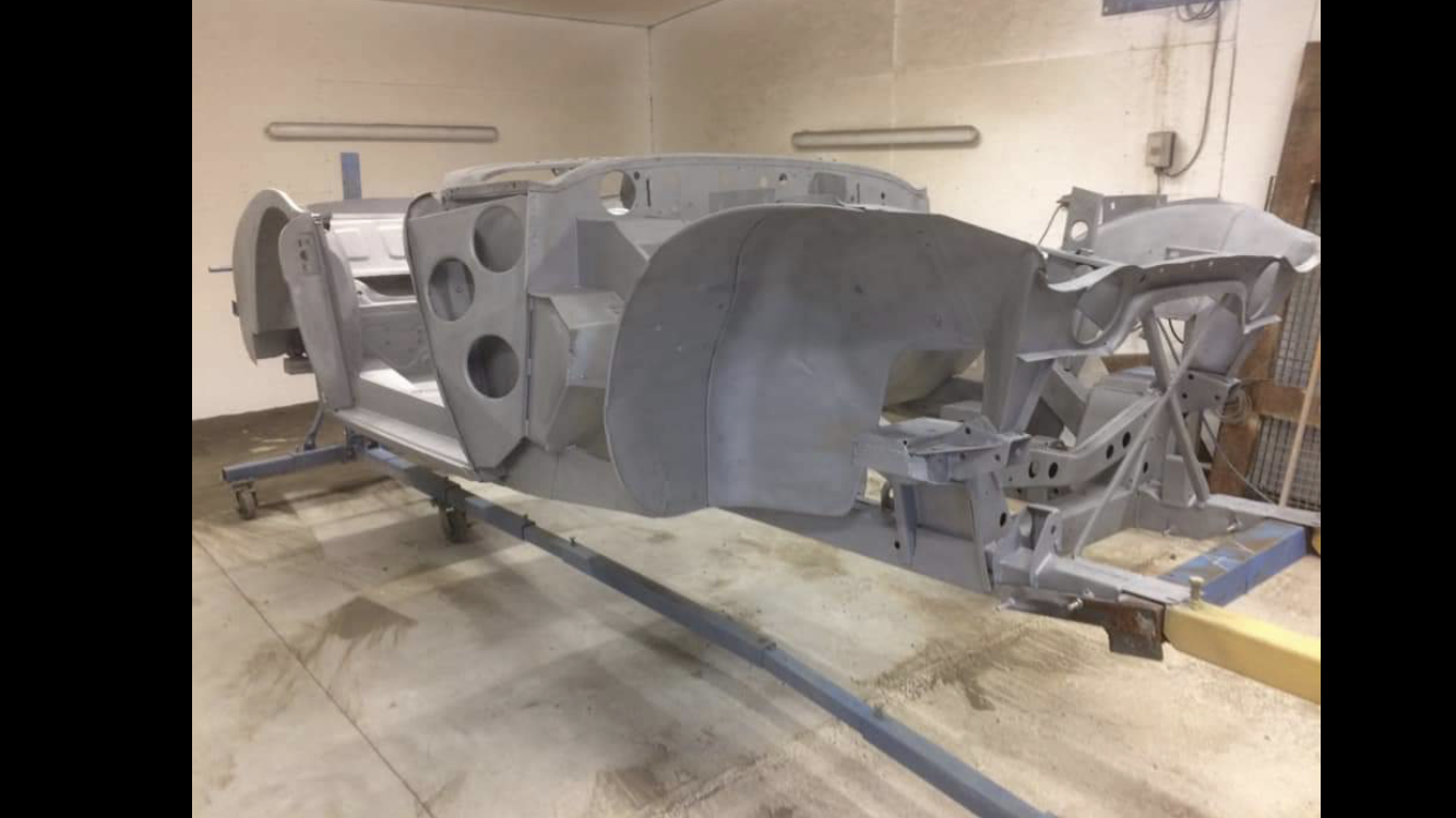

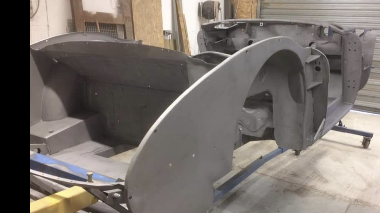

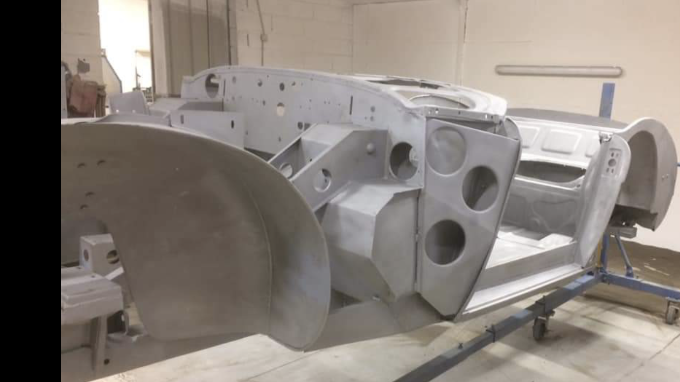

Mika 348

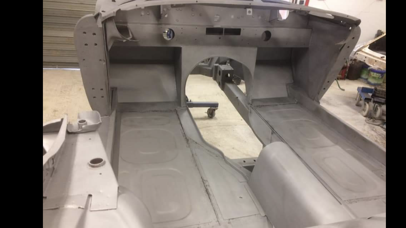

Et revoici la belle après Aerogommage juste avant départ au bain :)

Par contre l aerogommage doit vite être recouvert d un âpret .
as tu pensé avec l humidité le temps de stockage et le trajet pour monter la voiture vers Nantes , car j ai peur qu'il s installe une pellicule de rouille avant le grand bain .
Mika 348
il y a 1 minute, kitcar a dit :
Tout est déjà fini.;)
l’aerogommage a été fini mardi.
Voiture filmée et monter dans un camion fermé.
revenu jeudi après bain.
Mais effectivement, pour ceux qui veulent le faire. L’aerogommage doit se faire juste avant le bain et bien protéger la caisse pendant le trajet.
Si tout va bien, elle devrait être peinte avant la fin du mois.

Je penses que le pro sait ce qu'il fait , mais c était au cas où . Il faut protéger là caisse le plus rapidement possible .
Mika 348
il y a 9 minutes, kitcar a dit :
Tu as raison.
Faut protéger et pas tarder à passer au bain.
