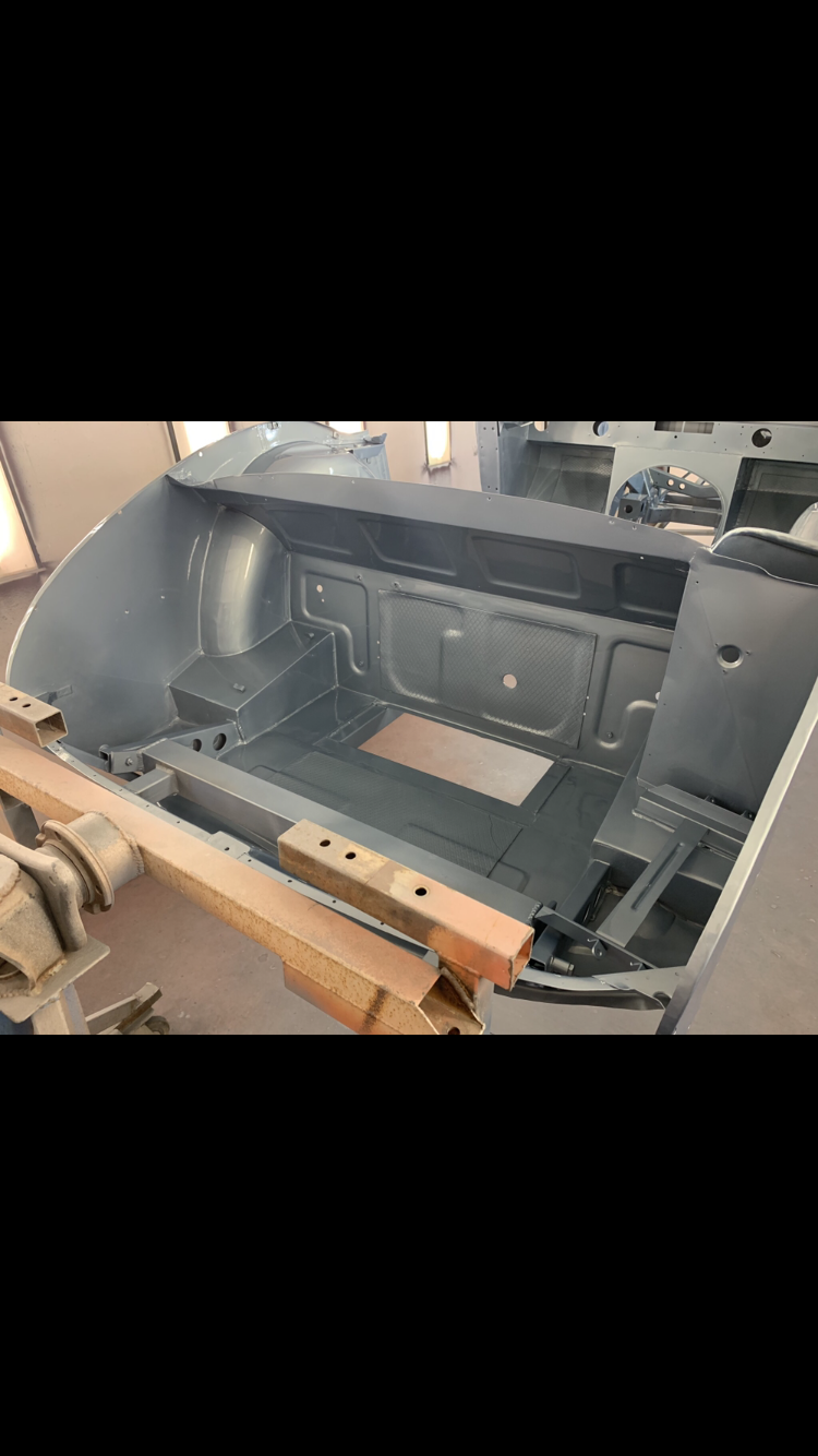

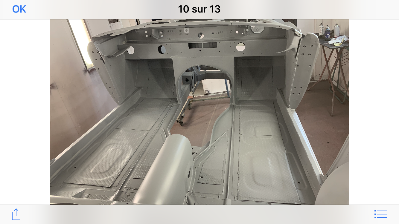

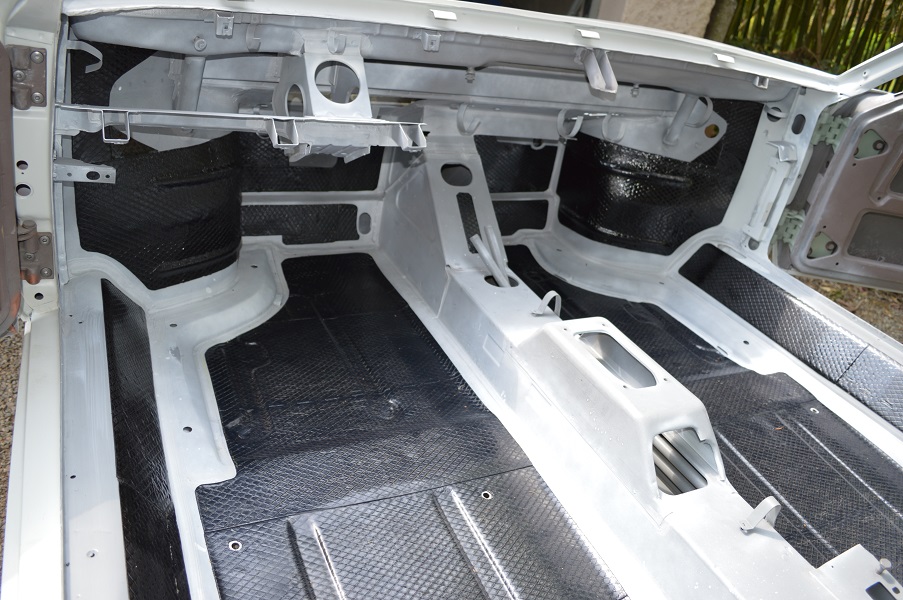

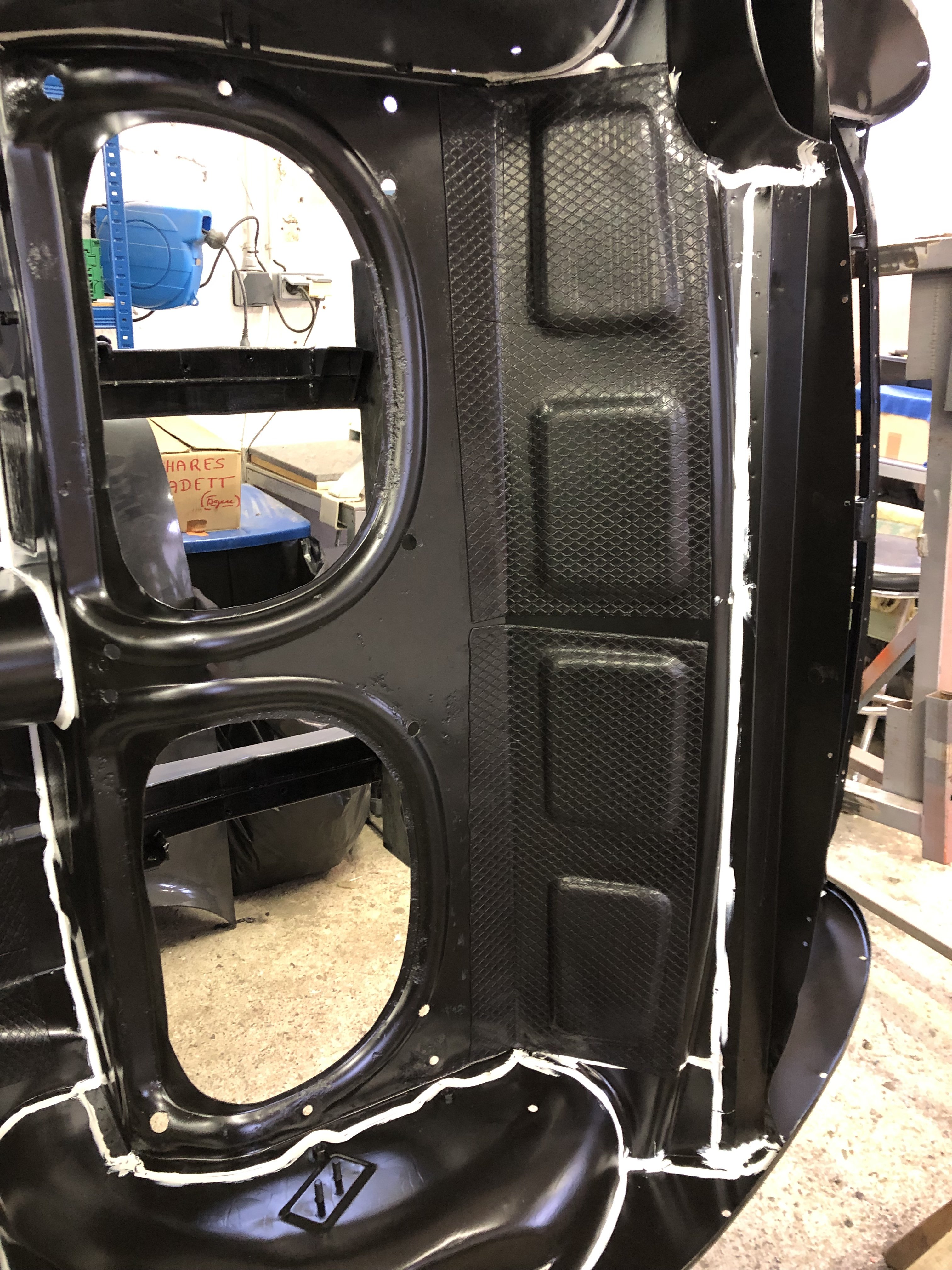

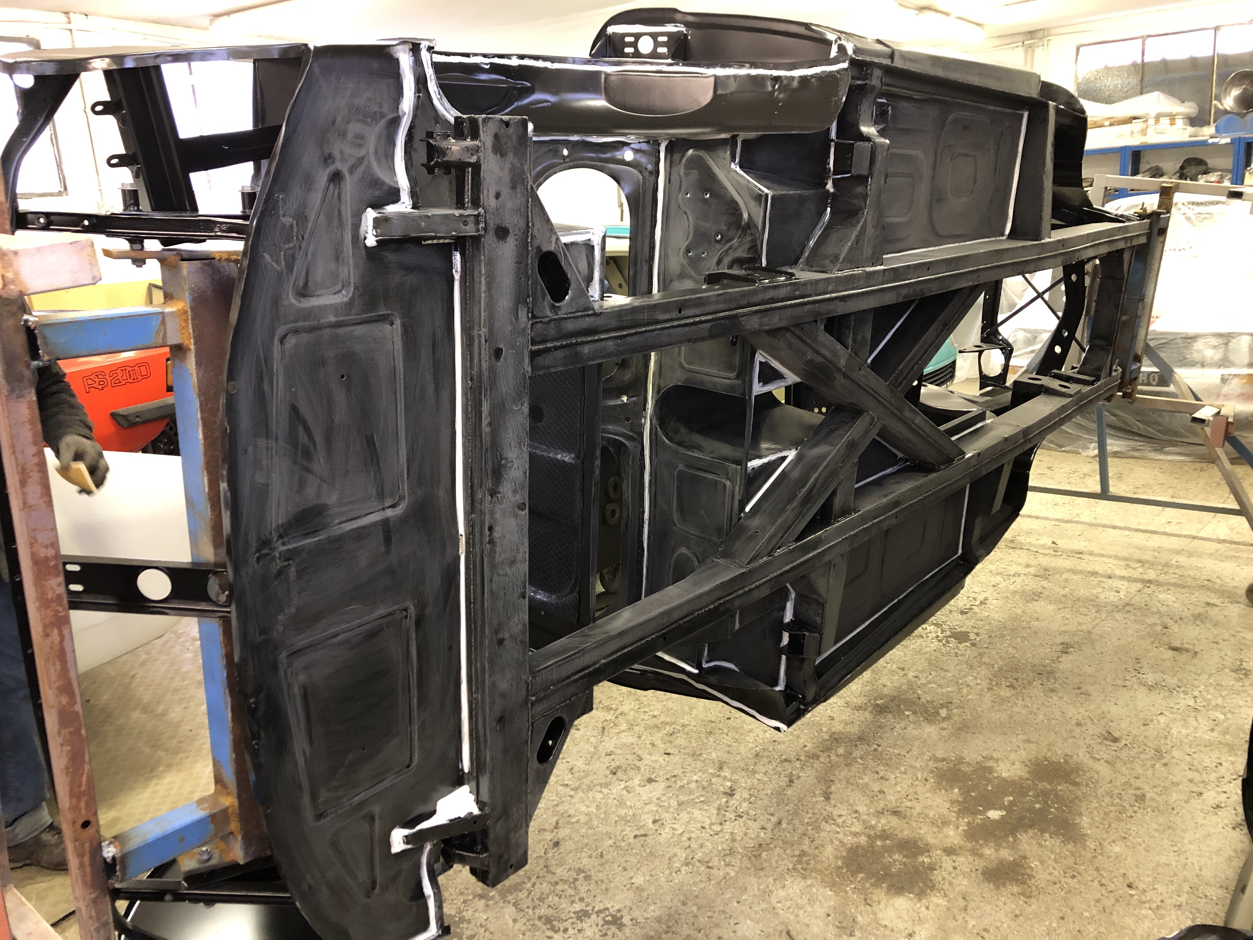

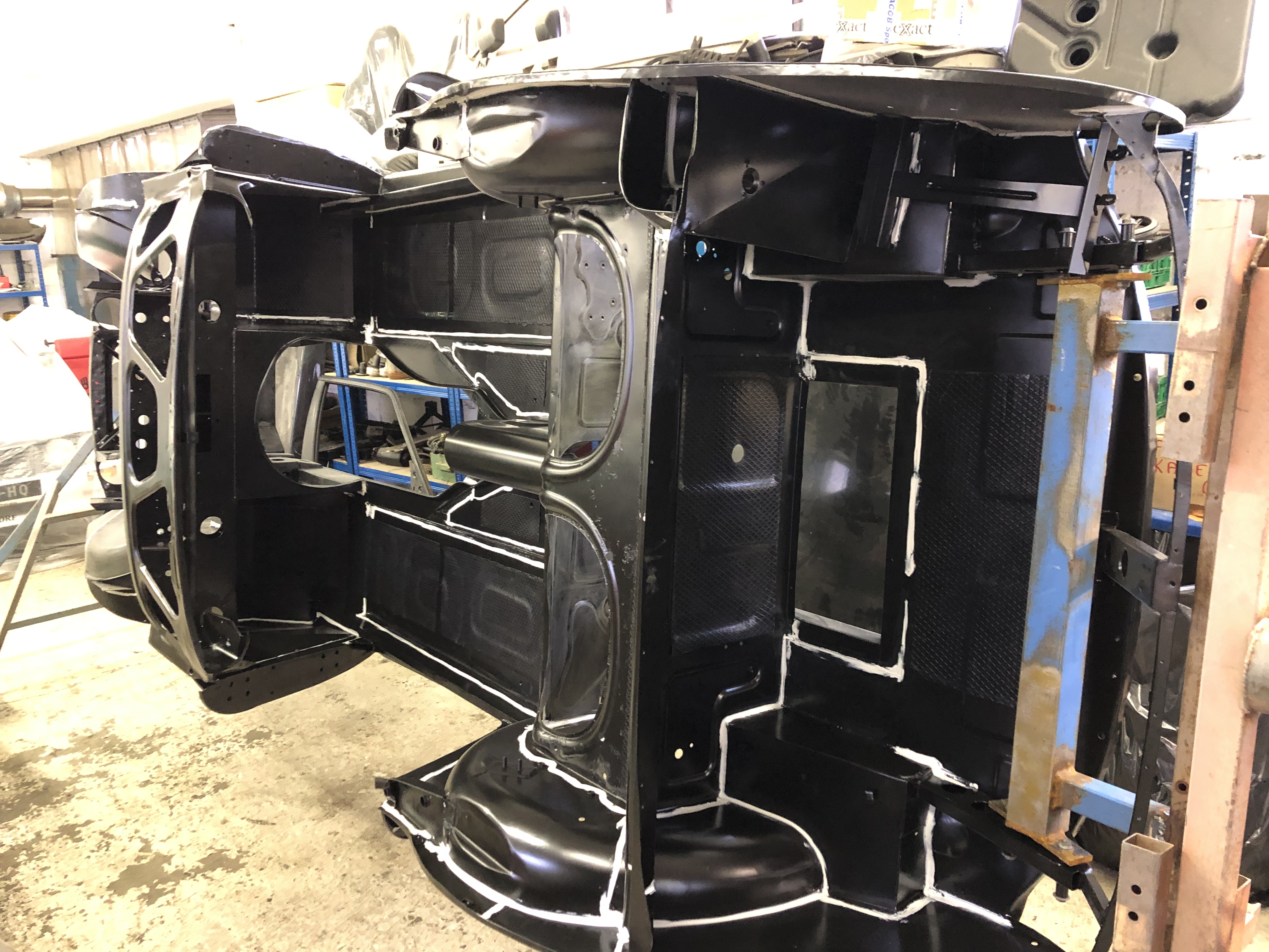

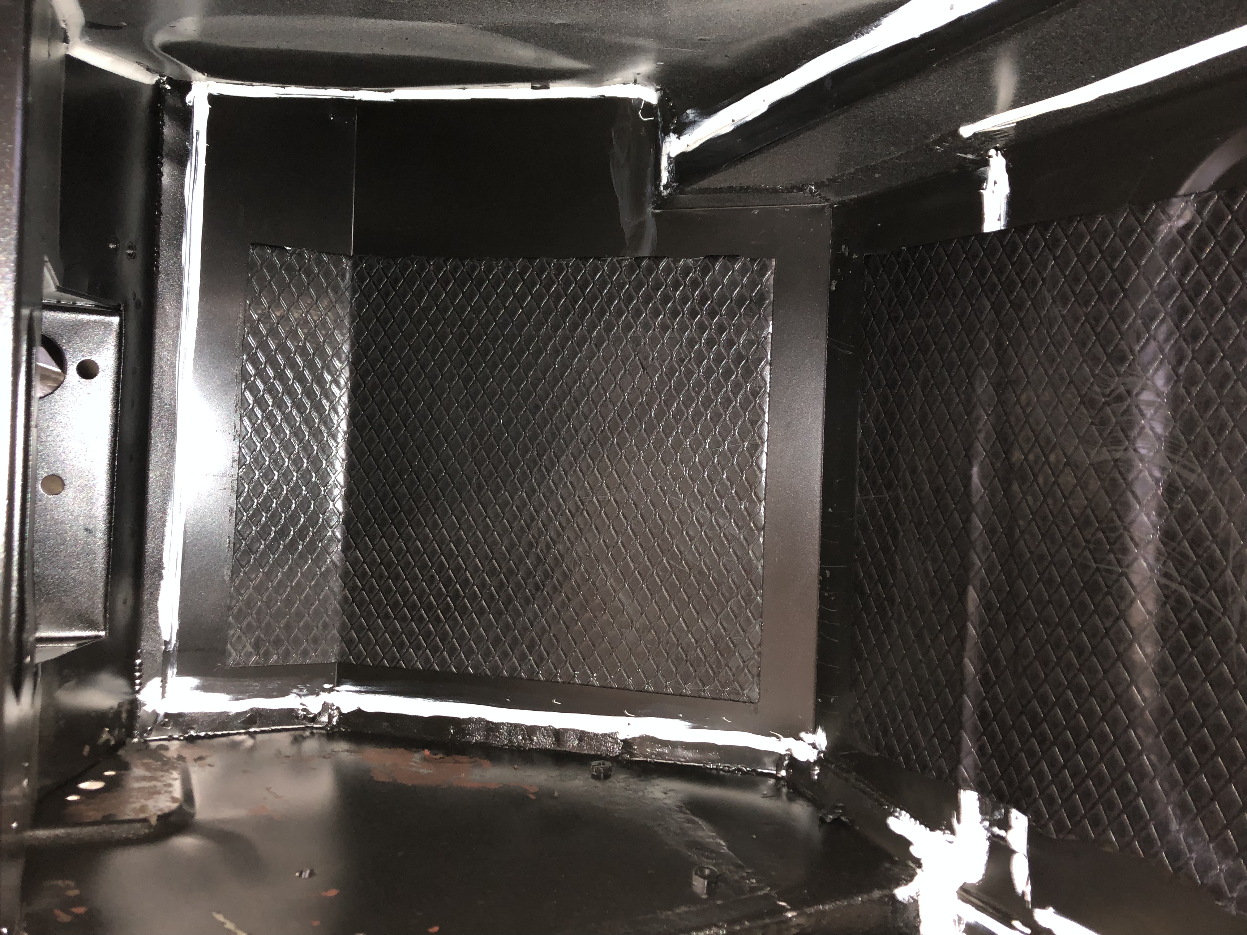

Sa fait pas rire :wub: chouette travail

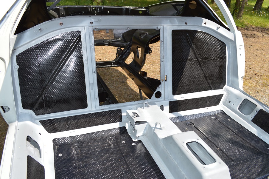

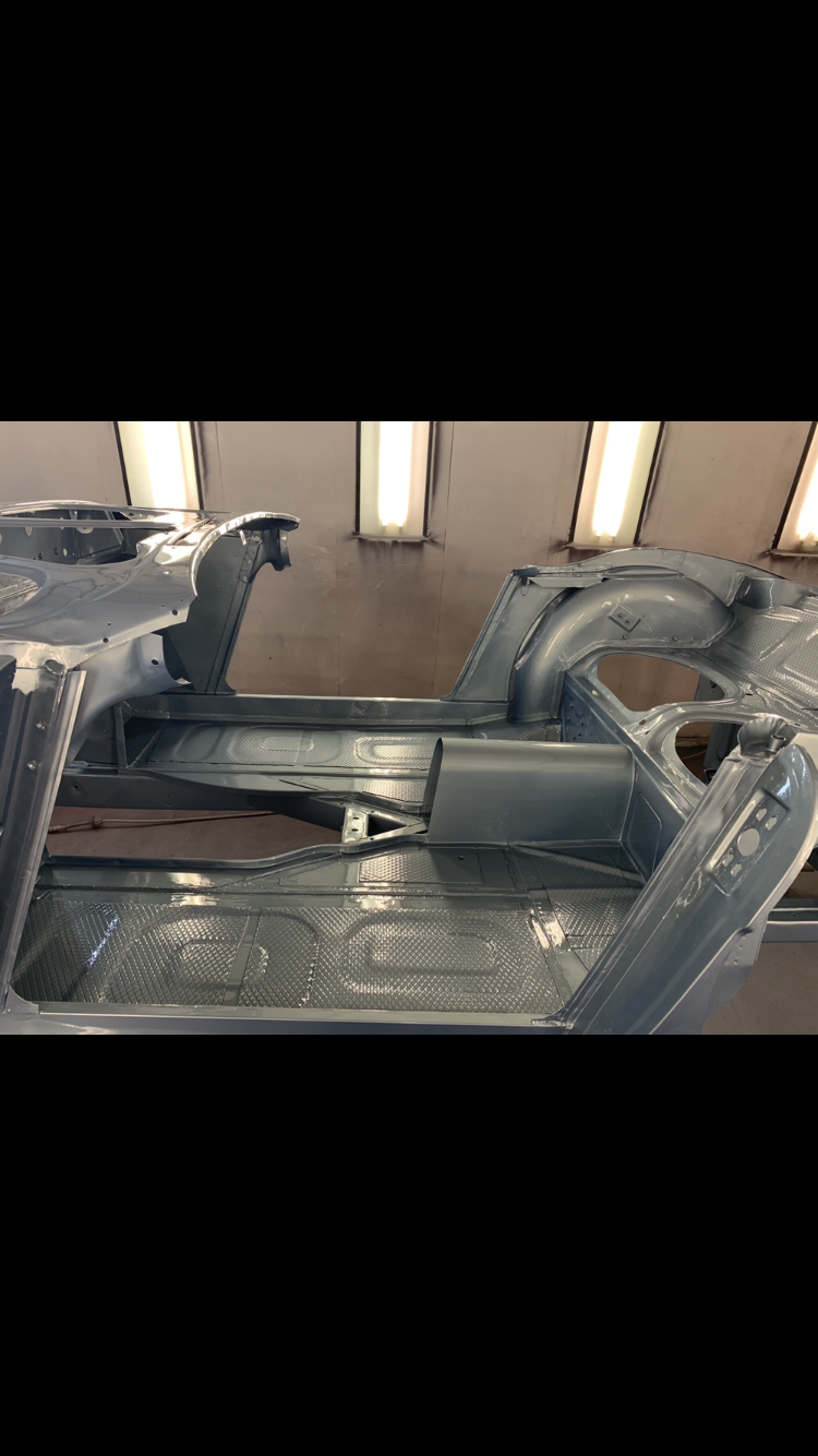

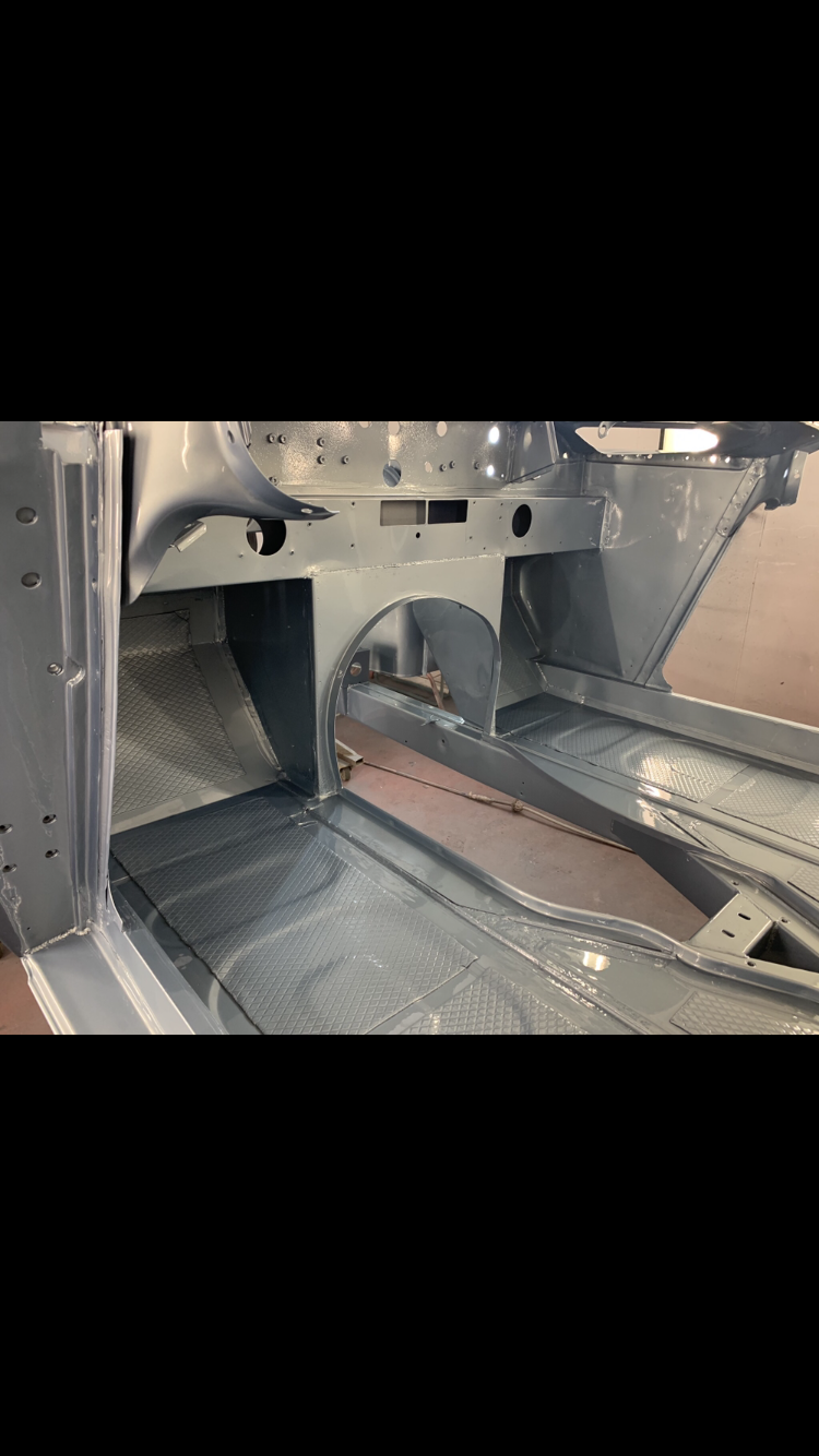

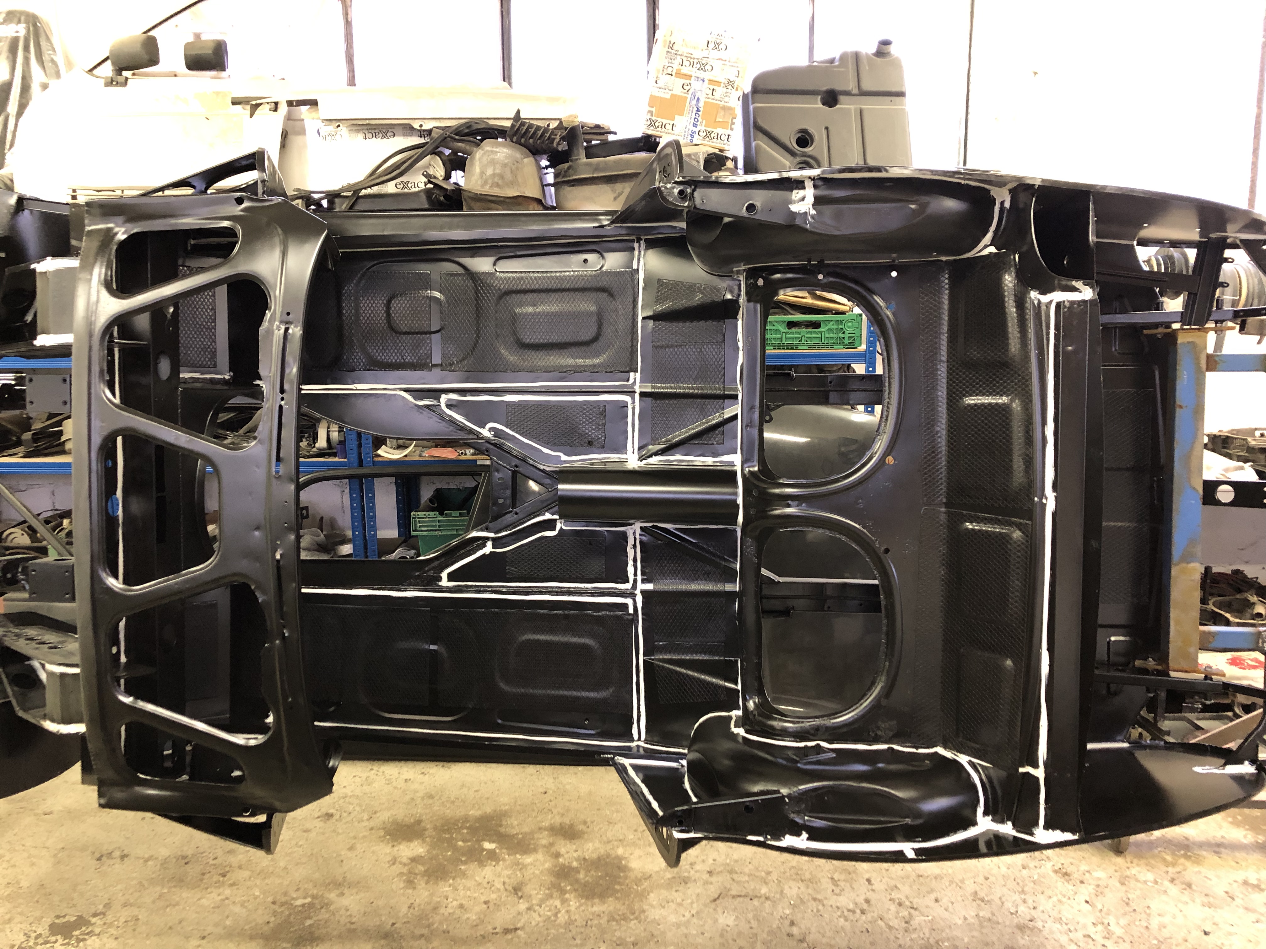

Pk avoir posé des plaques de goudron , c est un nid à humidité
Mika 348
il y a 26 minutes, kitcar a dit :
Tu parles des isolants phoniques?
C’est pour limiter les bruits de vibration je pense.
kitcar
il y a 36 minutes, Mika 348 a dit :
Oui c est des plaques de goudron
Sergio Modena
Il y a 12 heures, kitcar a dit :
D'un autre côté, je ne pense pas que @Mika 348 va laisser sa belle dormir à l'extérieur quand il pleut ou quand il neige.
Après avoir effectué un tel travail, (si c'était la mienne), elle ne sortirait même pas quand les routes sont humides!!!
C'est un travail de malade, mais un superbe travail, félicitations @Mika 348 continue, ne lâche rien.;)
Mika 348
il y a une heure, Sergio Modena a dit :
Merci Sergio. ;)
Je confirme à 200%
avant qu’elle rouille celle là, après le travail de folie fait sur la carrosserie, mes ferrari seront en cendre d’ici là. :lol:

Il n'y a rien de mieux que les plaques adhésives  3M pour insonoriser une voiture .
Ci joint le travail sur ma Pantera .
Mika 348
Il y a 8 heures, upsa a dit :
Il me semble que c’est Bien ça.

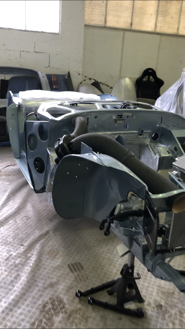

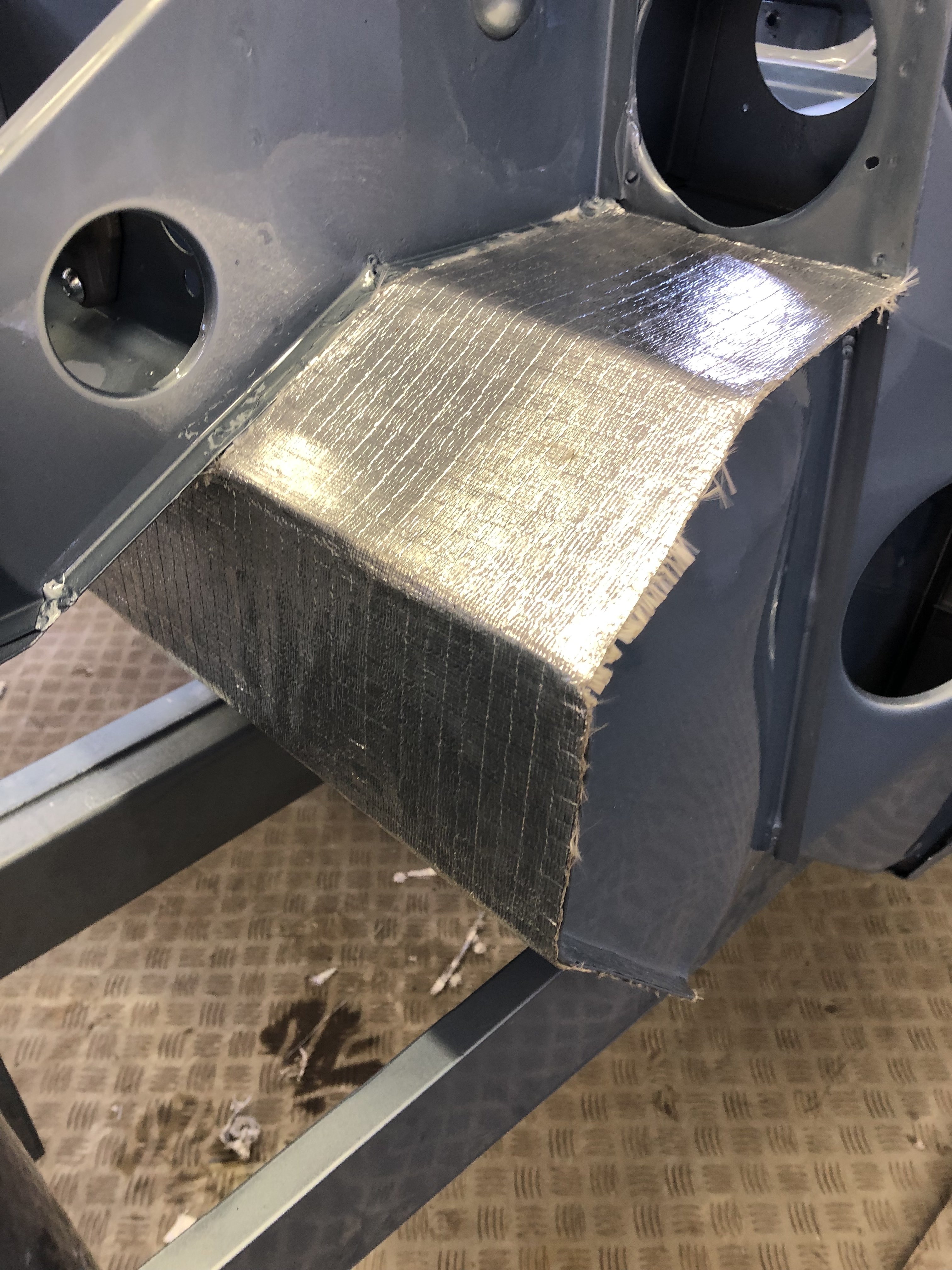

Bonjour,
Jolie voiture, je conseille d'être très attentif à l'isolation thermique de l'habitacle. C'est à dire la cloison au niveau du conducteur, la paroi amovible au dessus de la boite, mais aussi tous les orifices ou l'air peut passer, au niveau des cables et des pédales. Les pédales sont dans l'alignement du conduit d'échappement et l'air sera très chaud à cet endroit. De la même facon il faut isoler la petite traverse de plancher ou arrive le coude d'échappement. Enfin isoler le conduit est une bonne idée.
Si la voiture est en freins à tambour, un passage en frein à disque est bienvenu. La freinage est faible comparé à la puissance de la voiture. Enfin pour un usage route, mettre un rapport de pont de 3.54 apporte un réel confort. En tout cas ca semble bien plus bénéfique que des carbus Weber.
Mika 348
Il y a 2 heures, scotland a dit :
Bonjour,
Merci pour ces précieux conseils que je m’empresse de transmettre.
Cousin Hube
Je confirme pour la chaleur dans l'habitacle. Sauf que c'est très agréable l'hiver. Je ne sais plus s'il y a une trappe à ouvrir en guise de chauffage.
Par contre l'été dans les encombrements c'est le four.
Le charme du modéle...

Moi j’ai opté pour une iso externe 😁.

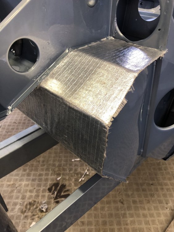

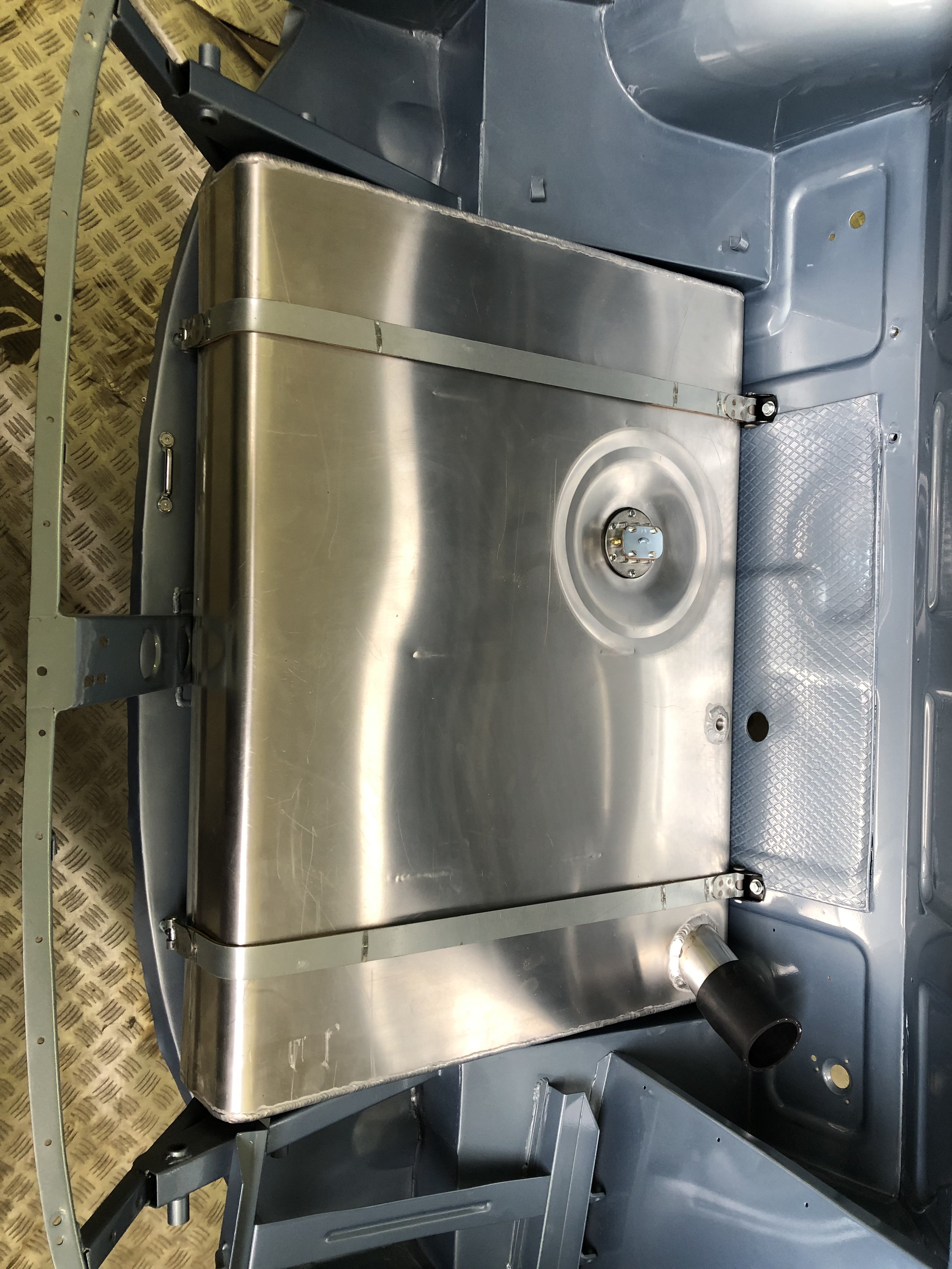

isolant thermiques surtout vers Le compartiment moteur, le tunnel de boîte de vitesse.
C’est ce que l’on appelle fiabiliser et améliorer la version d’origine.
Au même titre que l’emploie de nombreux éléments en aluminium (réservoir / radiateur / carter à bain d’huile pour l’arbre à came ...)
La ligne d’échappement en inox mais plate de façon à gagner quelques centimètres pour le passage sur les dos d’ânes.
