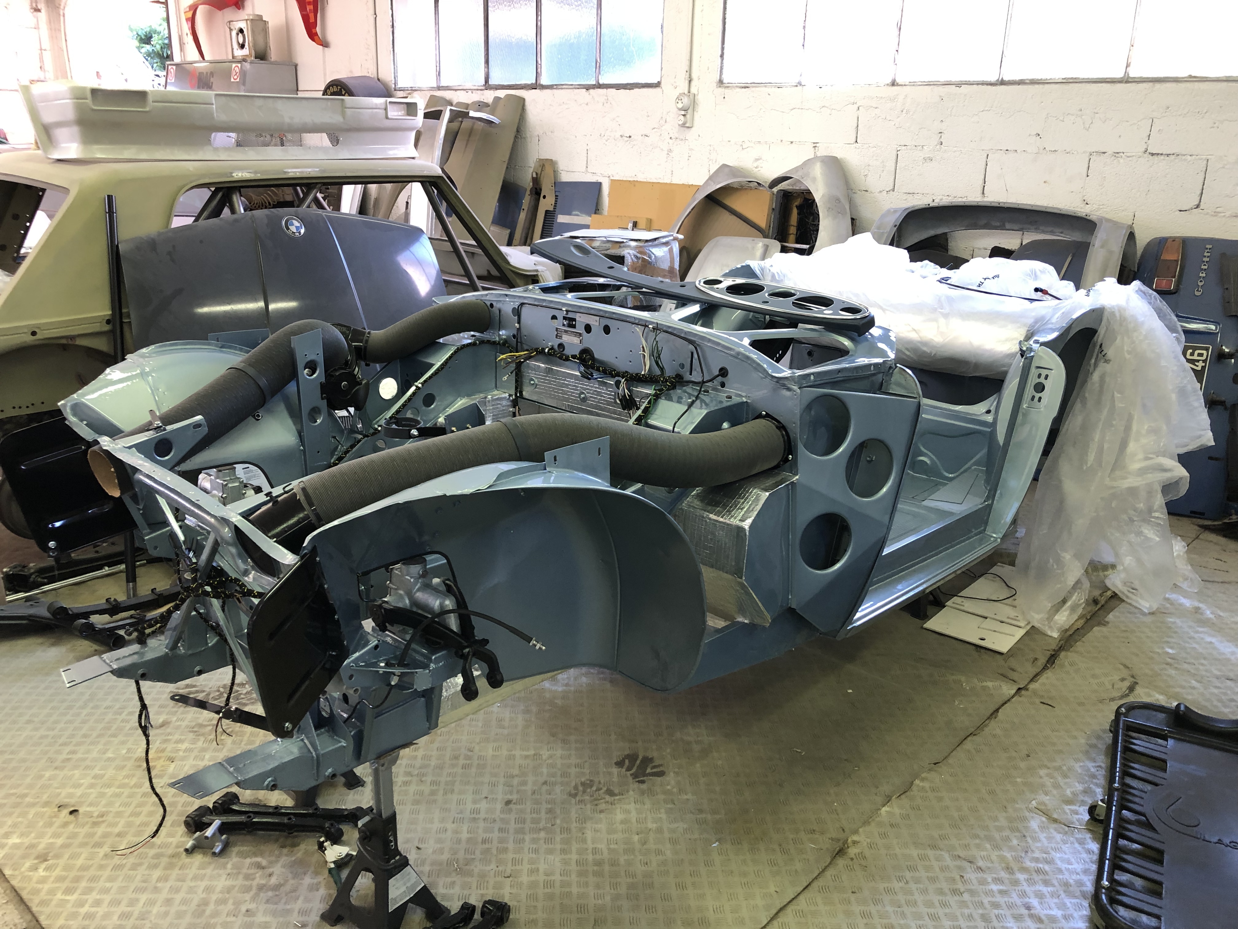

Restauration HEALEY MK2. Vos avis m'intéressent.
Mika 348

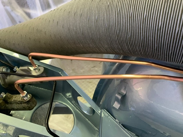

J’espère juste que cet échappement plat me permettra d'éviter de le casser sur un dos d'âne.
Même si le gain est minime.
J’ai longtemps hésité à la coursifier mais j’ai finalement opté pour une mise en État d’origine.
Même si j’essaie de penser à tout et de faire au mieux dans mes choix, il est certain que certains points seront à revoir.
Par exemple: je me demande s’il aurait pas fallu passer en frein à disque à l'arrière.
Je suis resté sur la version d’origine disque avant et tambour arrière.
Pour les jantes, j’ai vu qu’il existait des versions FIA sûrement plus robuste que les 72rayons chromées que j’ai choisi.
Ce sera toujours mieux mieux que les 40 rayons que j’avais d’origine.

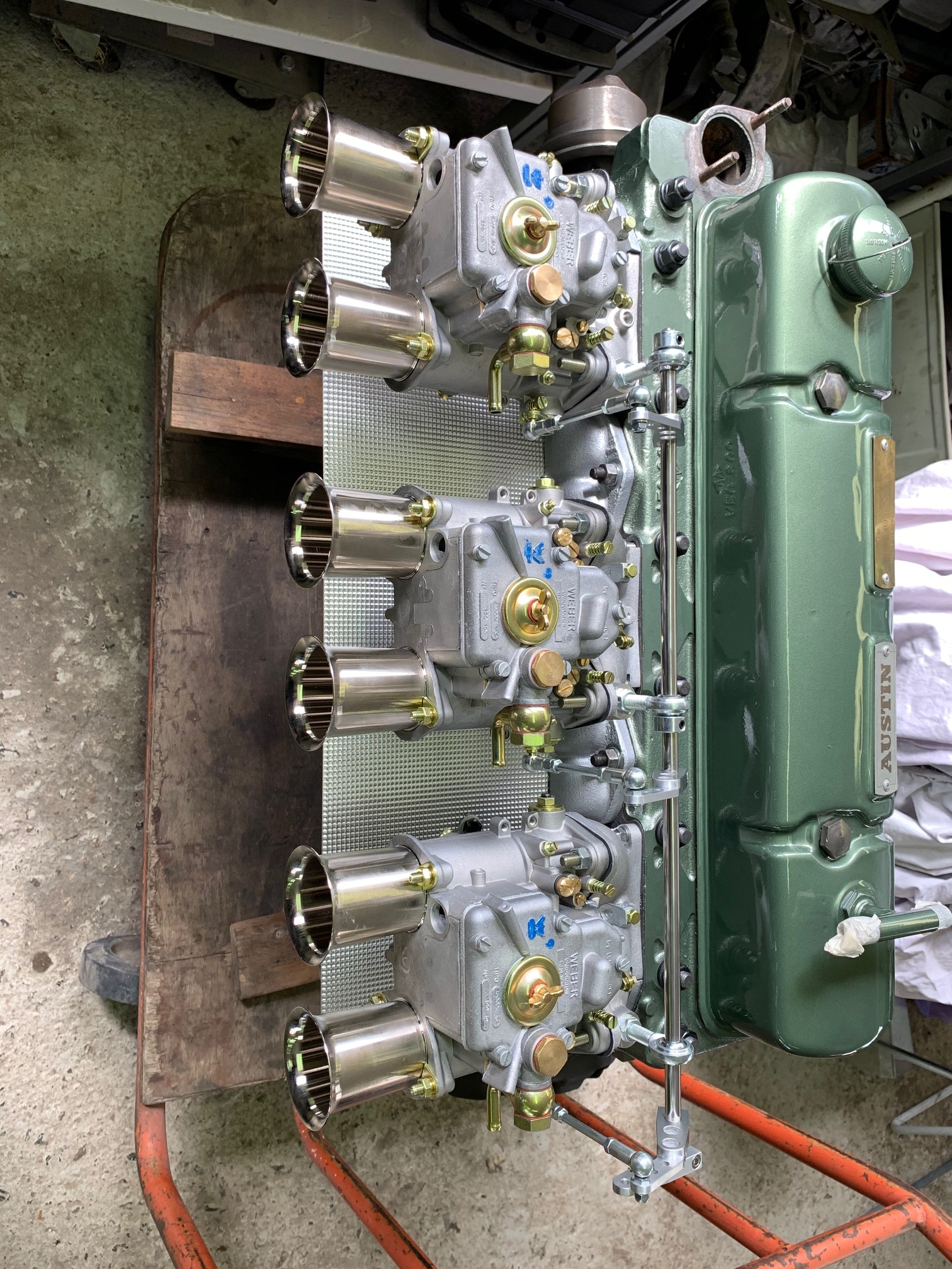

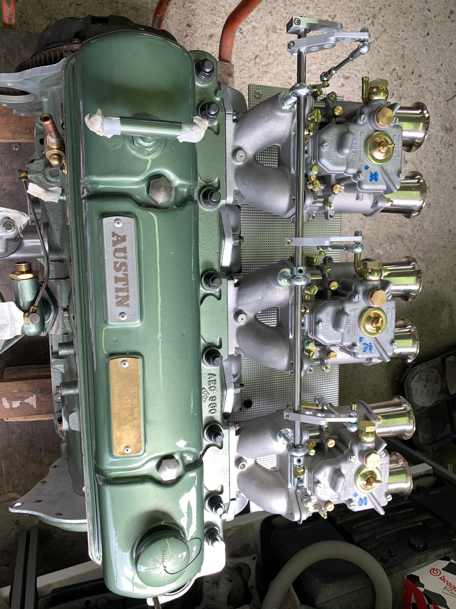

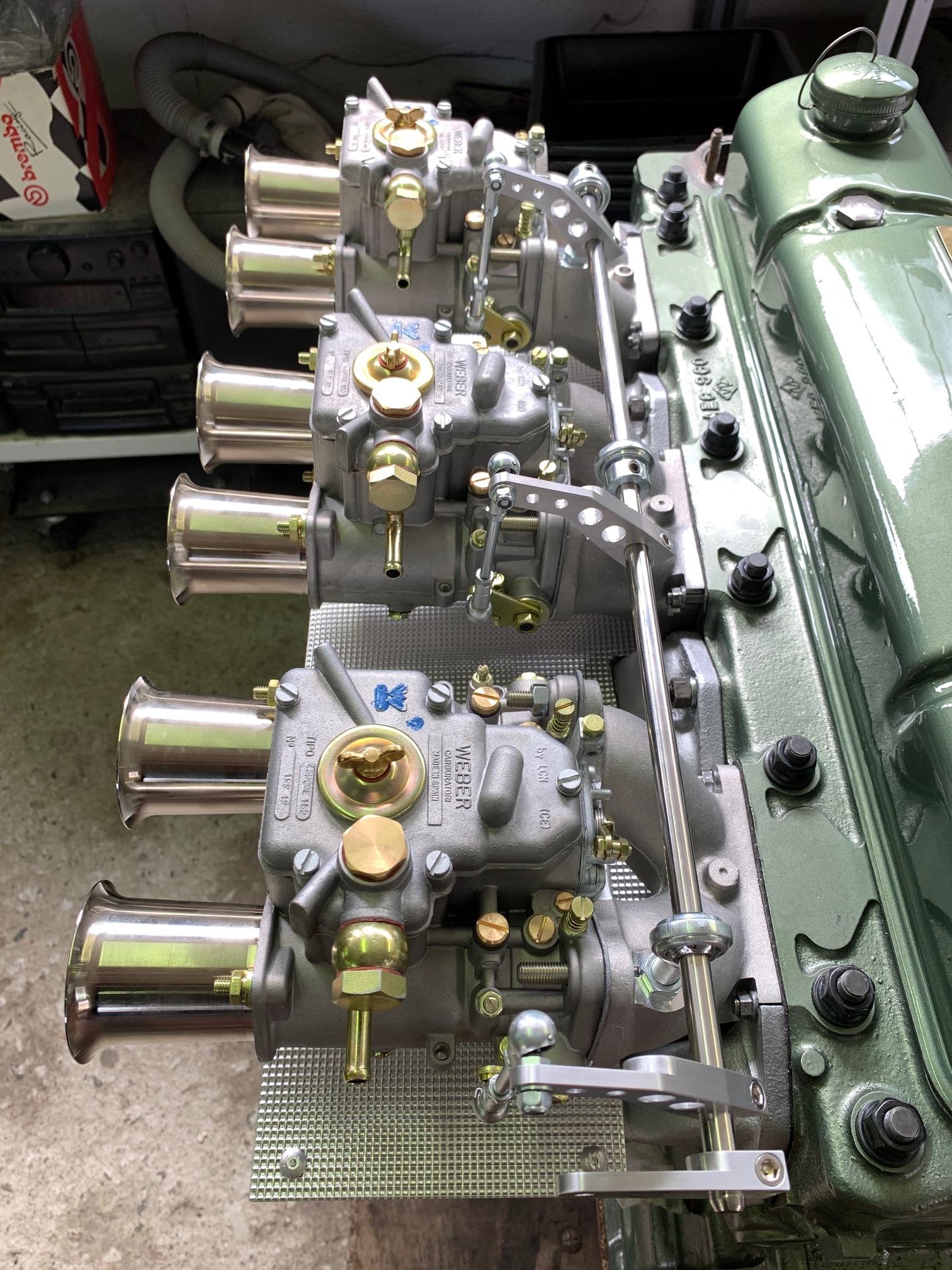

le réservoir aussi. J’ai opté pour une version alu mais 60L comme d’origine, afin de garder un peu de place dans ce coffre. Mais les 3 carburateurs weber risquent de me vider le réservoir en moins de 300km. J’espère ne pas rouler avec la crainte de tomber en panne. J’ai acheté un bidon qui se loge dans la roue de secours pouvant contenir 5L de plus d’essence. Ça peut servir 😉
enfin, bien des interrogations avant la mise en route 😅

Entant moi même en réflexion puisque ayant fini ma frogeye, la prochaine sera une 3000!
si ca peut te rassurer voilà quelques années que je mûri le projet, regarde de près les big healey lors des rassemblements et discute avec différents propriétaires...
et mes choux se rapproche beaucoup des tiens!
les 3 weber augmentent la conso évidemment mais franchement sur une utilisation routière un réservoir simple suffit, sauf si tu vise une utilisation particulière mais 99% des gens n’ont pas besoin d’une autonomie monstre en véhicule loisir sans utilisation course.
pour ma part je trouve les coffres permettant de loger des grand réservoirs moins beau car ca casse la ligne arrière qui va aves la ligne de fuite et donne tout son effet a sa silhouette....
l’echappement lateral a titre perso je n’aime pas et en LHD en plus c est peu pratique ( pour avoir une corvette c3 big bloc avec side pipe je sais de quoi je parle!)
les disques arrière sont a mon avis pas impératif, ce ne sont pas des tambour minuscule et bien regles avec des disques a l’avant c est a mon sens suffisant pour un usage routier correct!
la plupart des gens que je vois avec différents modèles se plaignant des tambours sont souvent bien moins mécontents une fois qu’on les a réglés correctement !
par contre sur la mienne je mettrais le paquet sur le refroidissement car on utilise ce genre de véhicule souvent par temps chaud et il est quand meme fréquent de voir des big healey souffrir de ce mal!

Ton message me rassure.

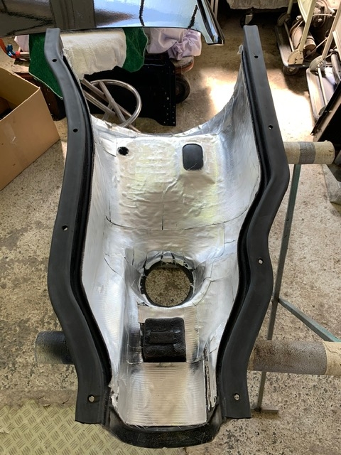

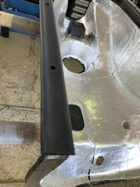

Il y a 2 choses que je me suis refusé de faire pour le refroidissement (les ailes latérales avant aérées et le capot moteur aéré )
cela rendait l’auto trop course et plus dans sa ligne esthétique d’origine. Capot lisse et ailes sans perçage.
Pour le reste j’espère Que cela suffira.

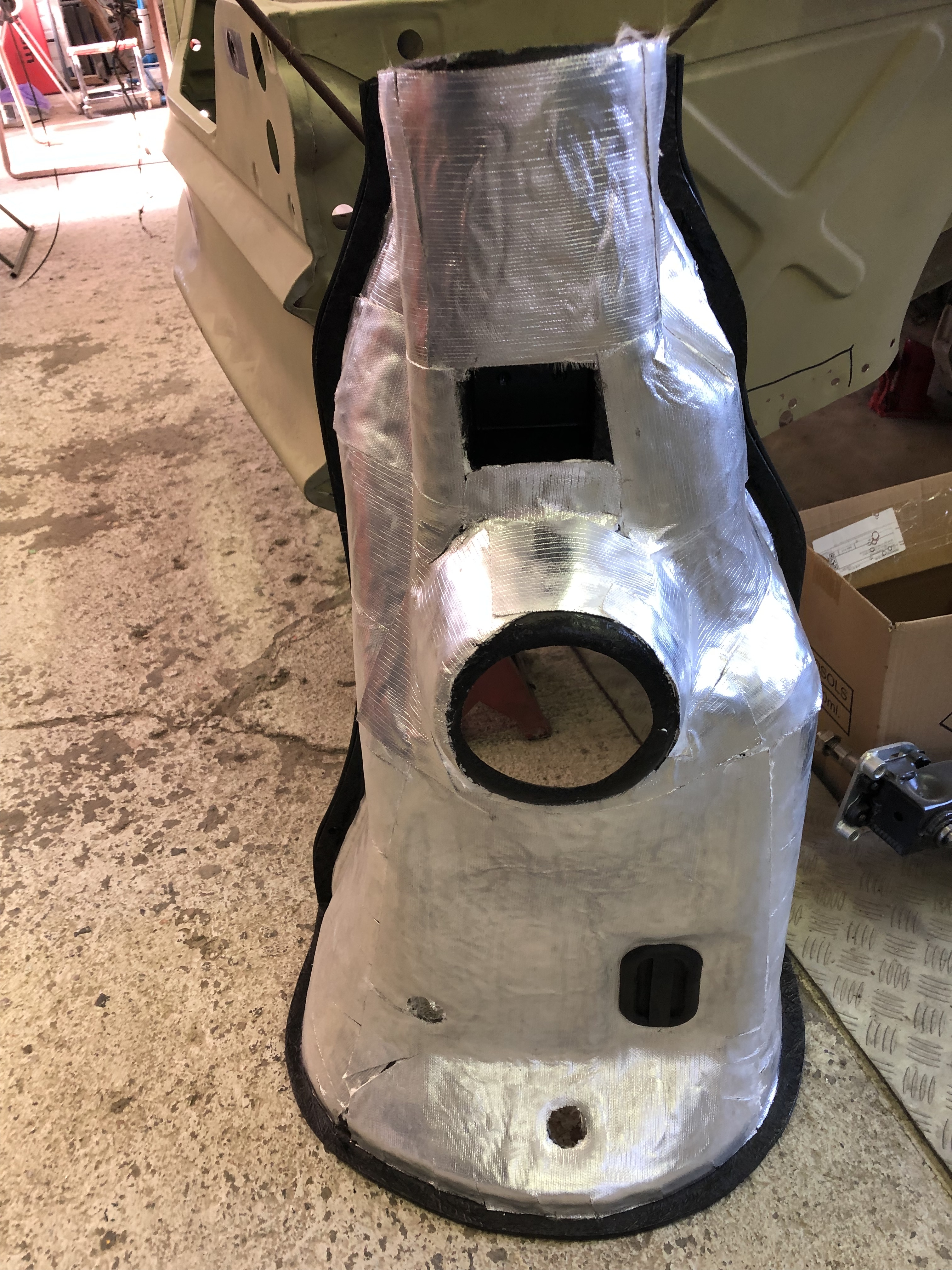

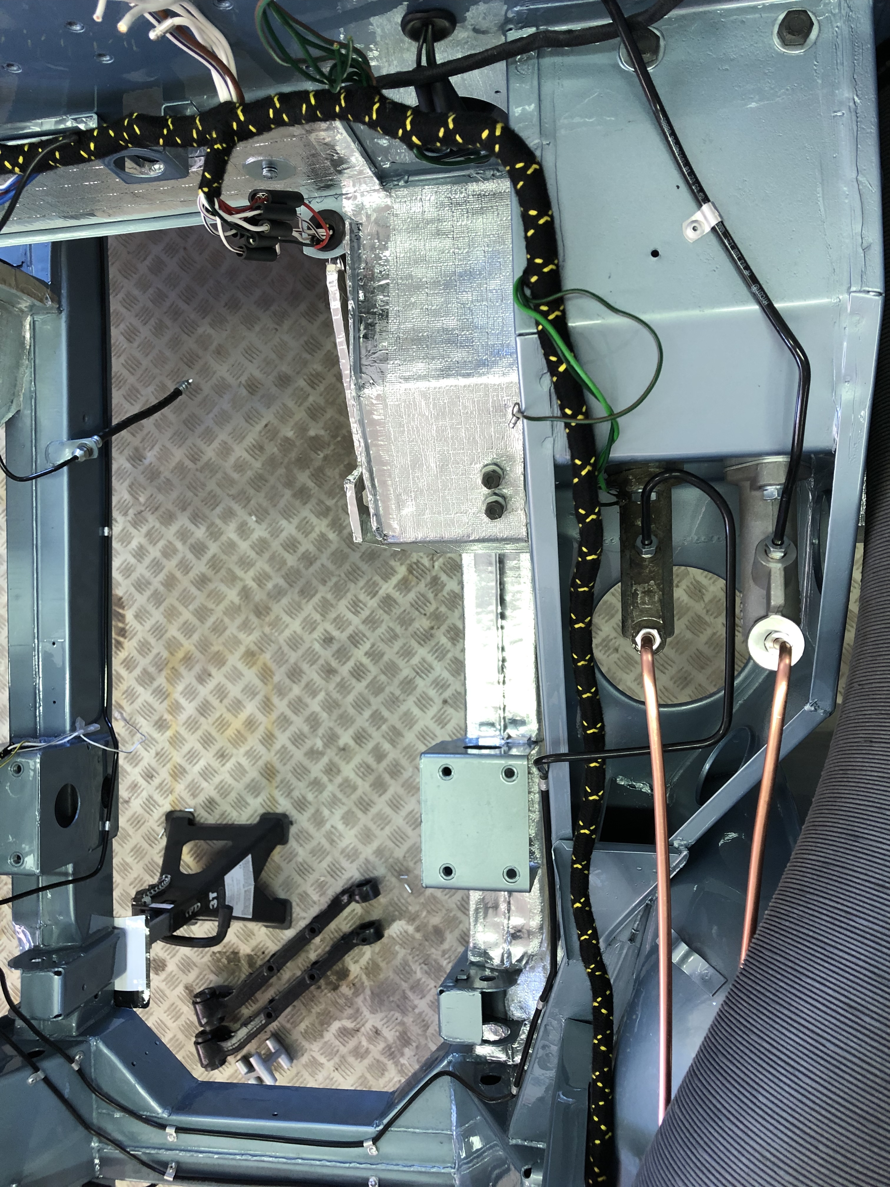

un gros travail sur l’emploi d’éléments En aluminium  carter, radiateur, carrosserie... et l’emploi très important d'isolants thermiques sur le tunnel de boîte mais aussi sur la caisse.
Je pourrais te te dire en septembre si c’est efficace 😉

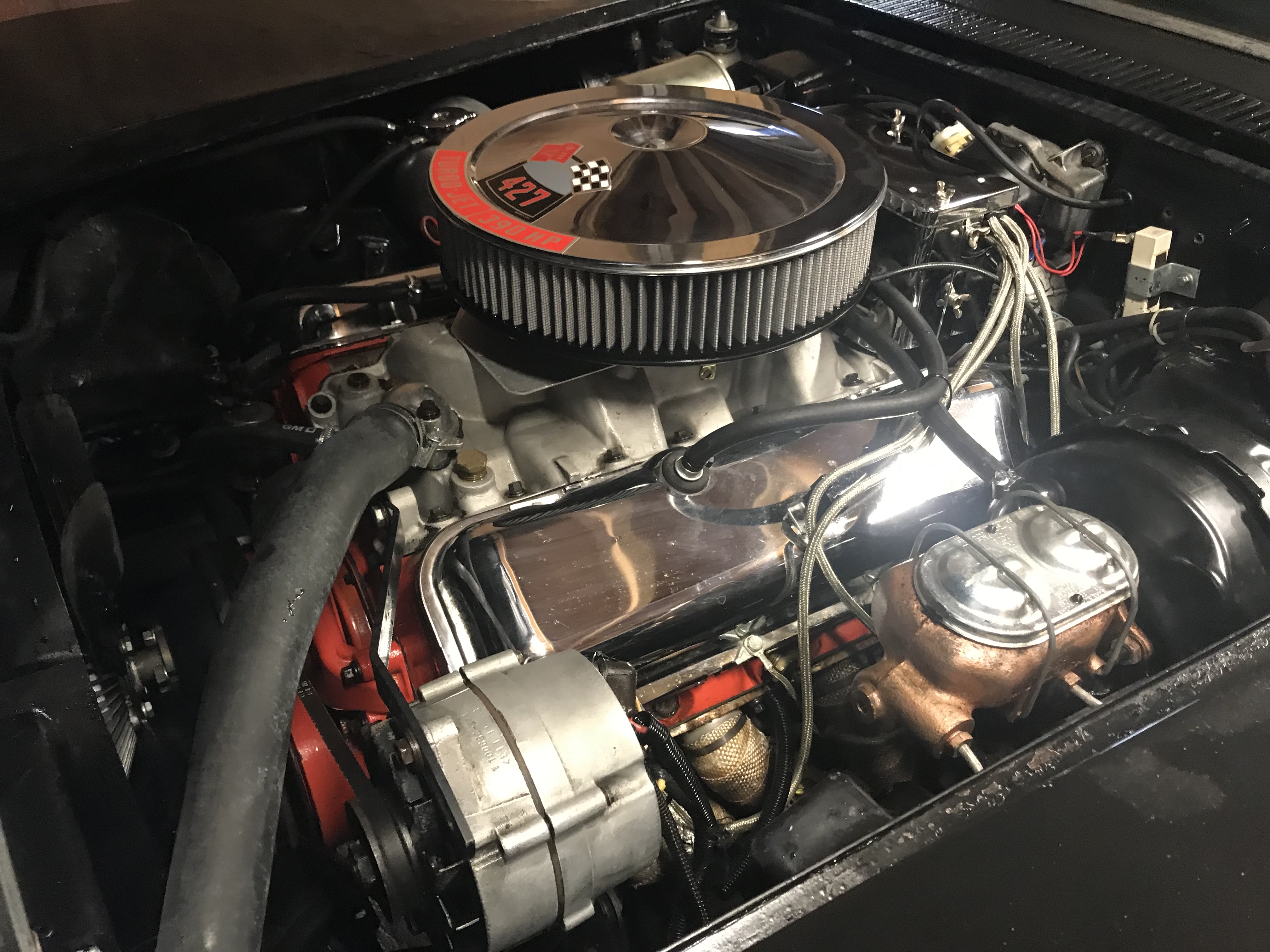

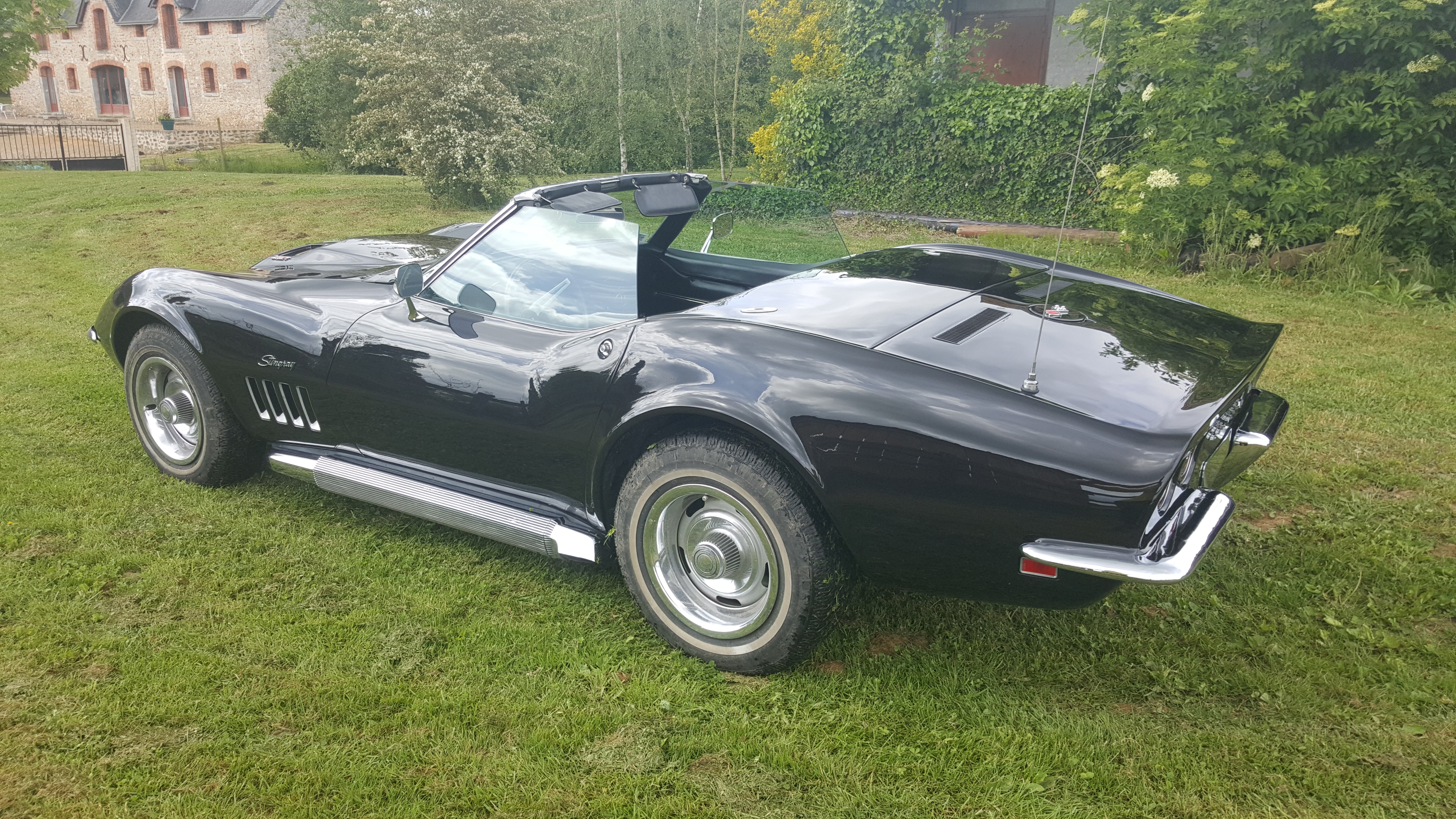

tu peux poster des des photos de ta c3? C’est un modèle que j’affectionne beaucoup aussi.

Je pense que radiateur avec faisceau neuf , alu de préférence , bonne pompe a eau, intercooler, ventilateur moderne sont deja une bonne part de la réussite.
a titre perso j aime bien les ouvertures latérales si elles sont bien faites sur des modèles un peu typés sport, sans les bumper avant notamment.
sur les modèles plus classiques et conforme a l’originale, notamment les series BJ plus «  civilisés », la je préfère sans aérations.
 Dans tous les cas je préfère laisser les capots « le mans » au BN4 😉

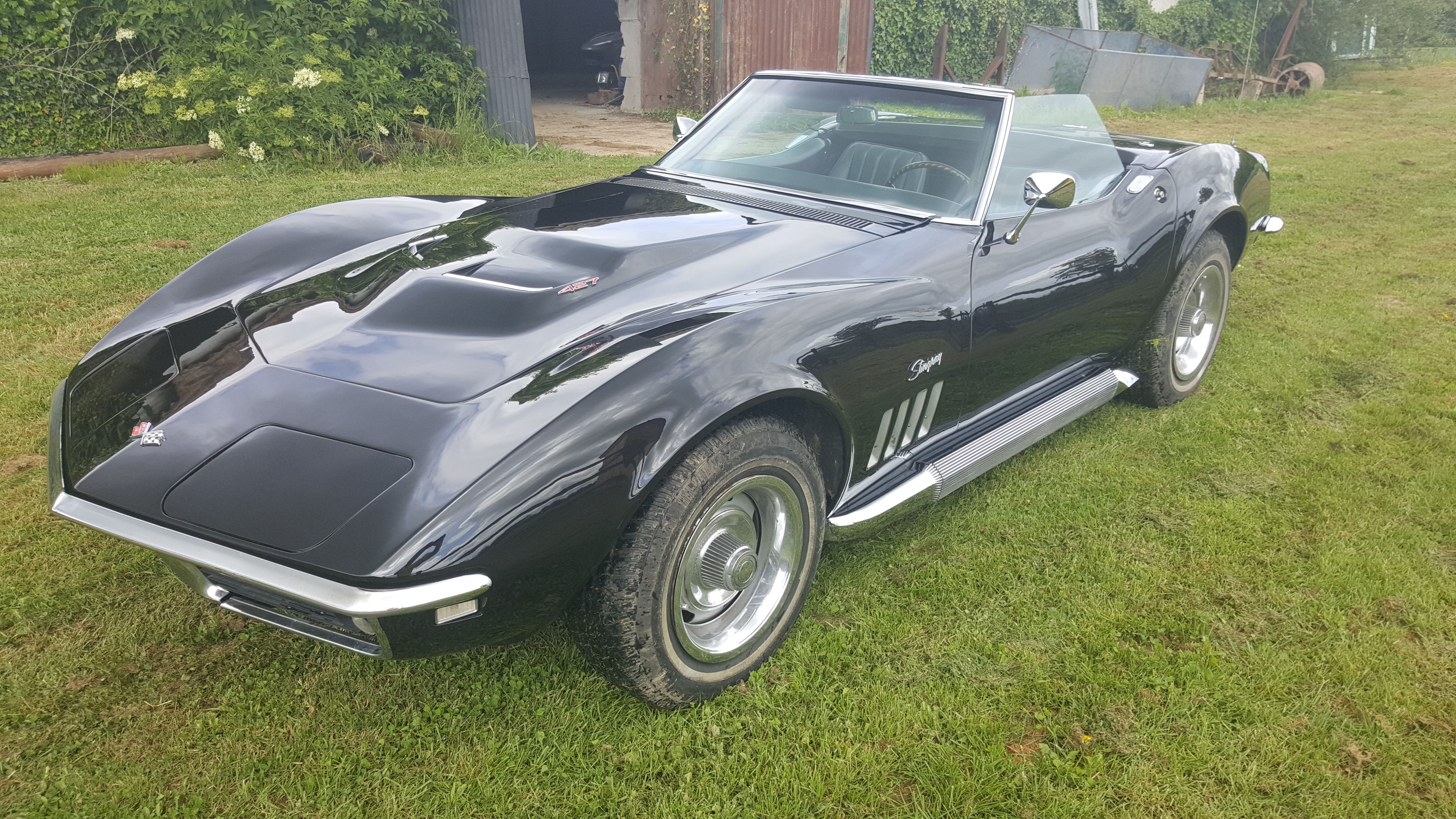

La c3 c est une 68 , triple black cab en side pipe et boite manuel, big bloc 427 (7l) 435 cv
Tu t’es pas trompé sur la version.
Elle a tout pour elle.
boite meca
big block
cabriolet.
bravo. 😉
Nestorvet
A part les rarissimes bloc alu on peut pas faite mieux!
Je l’ai cherché un moment 😉

Moins de 10 voitures ont été produites et une seule en "convertible". Avec 430 ch, ça doit taper bien fort sur une auto de plus de 50 ans
Nestorvet
Il y a eut environ 200 moteurs L88 produits, qui faisaient en réalité bien plus que les 430 cv de la version big bloc normal
beaucoup de moteur sont partis pour la course donc il faudrait vérifier le registre chevrolet pour voir combien il y a eut de corvettes civiles sortant des chaines en L88
Le ZL1 en 69 est lui rarissime!
quoiqu’il en soit le classique big bloc est déjà très satisfaisant ! Mais ce n’est pas une voiture de performance pure lorsqu’elle est en configuration d’origine...mais pour cruiser c’est le top!
il faut tout de même savoir qu’a cette époque la puissance moteur était donnée a la sortie du vilebrequin, la puissance réelle aux roues arrières est moindre ( perte par transmission, organes accessoires etc....)

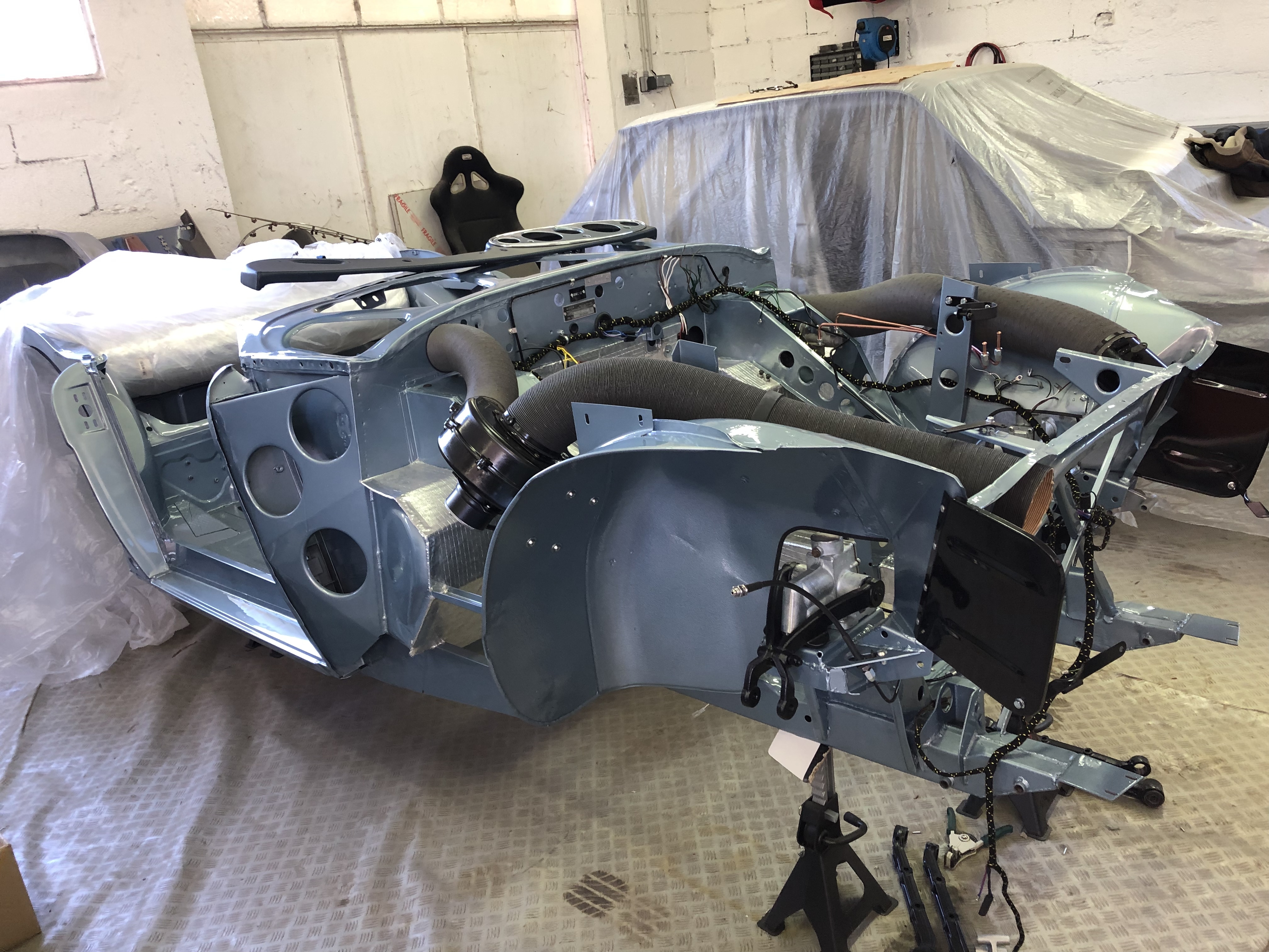

Pensez vous qu’elle puisse être fini dans 3 semaines ? (Hors sellerie)

il y a 49 minutes, Mika 348 a dit :
si tout est pret  elle peut etre assemblée mais terminée dans le détail je ne pense pas .
