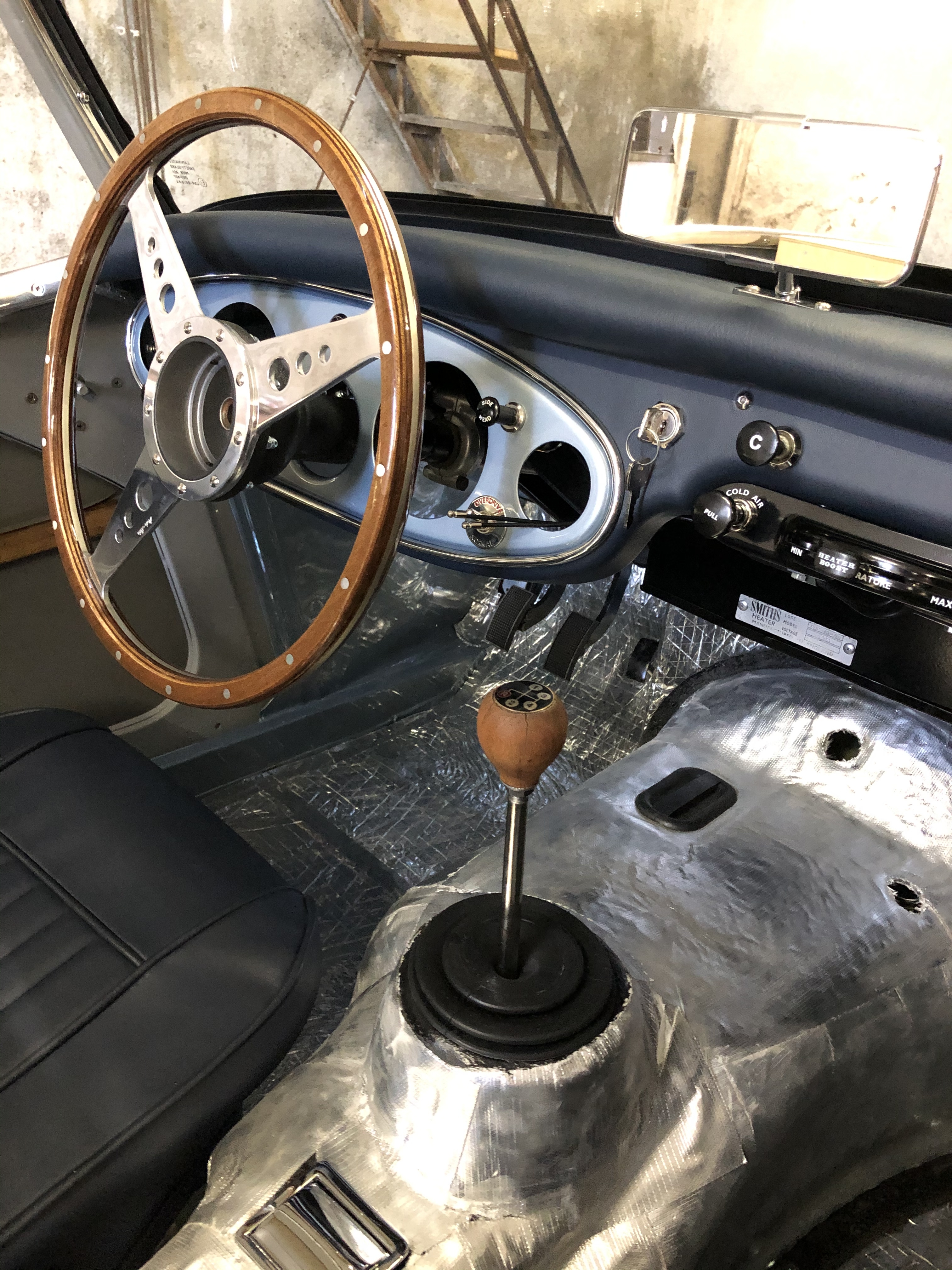

il y a 5 minutes, sobritish a dit :
Superbe Mika ! Et très chouette de vouloir "sauver" le maximum de pièces d'origine !!!
Par contre, je ne pense pas que ce soit le pommeau d'origine. De mémoire, les pommeaux en bois n'avaient pas la grille des vitesses, seulement un sigle Austin Healey.
Les pommeaux en bakelite eux avaient la grille inscrite.
Je chercherai ça demain dans mes vieux bouquins et brochures d'époque !
En tout cas ça fait au moins 30ans qu’il est dessus car l’auto n’a pas bougé depuis les années 80.
moi il me plait d’autant que j’ai acheté un modèle neuf en bois dont la boule et plus étroite (prise en main moins bien ) et je ne trouve pas cette écriture sur les propositions de boules refaites.

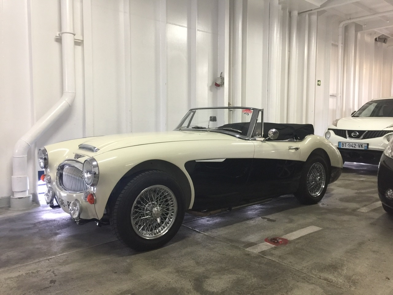

Le rétroviseur conducteur est obligatoire à partir de 1969. Donc officiellement tu n'es pas obligé d'en avoir un.
Après, pour avoir roulé dans une voiture sans rétro extérieur, c'est quand même pas évident (pas forcement à un stop ou tu as le temps de regarder partout avant de t'engager, mais surtout sur route "normale", ou j'aime bien voir par exemple qu'une moto est loin derrière moi et va potentiellement me doubler, et d'ordre général savoir à peu près ce qu'il se passe derrière moi pour anticiper ma conduite). Pour un peu que tu sois capoté, tu ne verras quasi rien dans le rétro central.
D'accord avec toi que les rétros sur les ailes, on ne voit rien. Trop loin de la tête, trop de vibrations et réglage galère.
Regarde mon ex 100/6 BN6. Le rétro je pense correspond à ce que tu cherches, et est assez discret sur la porte conducteur. La visibilité était parfaite.

Oui, bien mieux que les rétros posés sur les ailes.
Il faut faire un peu gaffe à l'angle mort (verre droit et non bombé), mais c'est tout à fait acceptable !

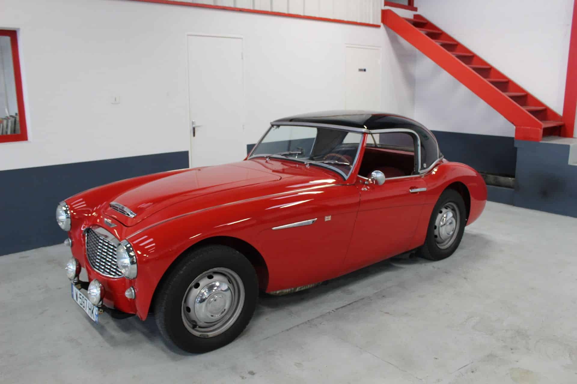

Laurent31
Pour ma part sur ma BJ8 ils sont sur les portières. De plus leurs utilités des 2 côtés n’est plus à démontrer....
Un petit aperçu

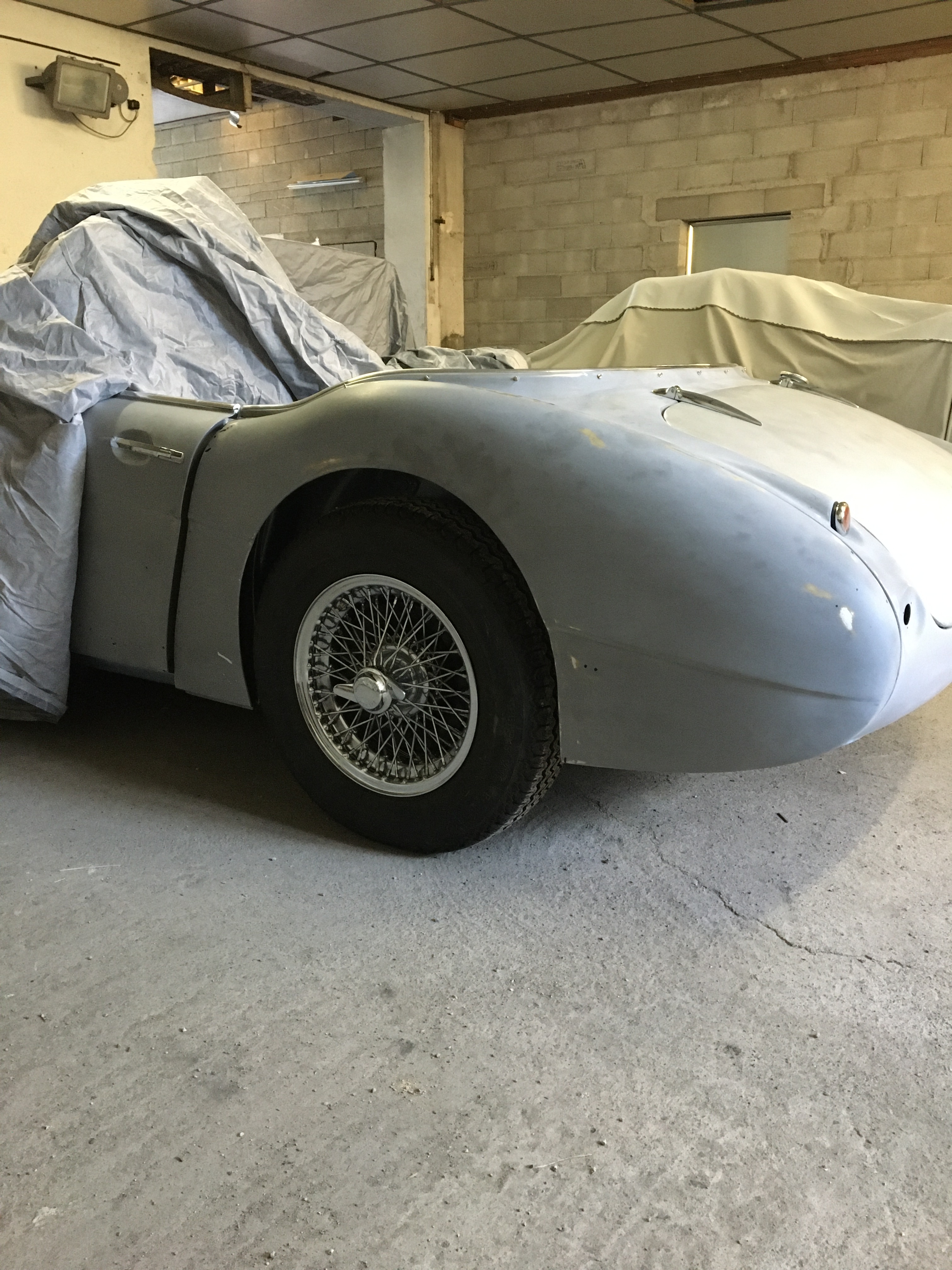

Mika 348
Je suis étonné par l’irrégularité de dimension au niveau du passage de roue arrière une fois mise les ailes.
le passage au niveau haut de la roue est important (trop a mon goût pour une MK2) et réduit sur les côtes de la roue.
qu’en pensez vous?
j’ai pourtant pris le soin de commander le bon dimensionnement de jantes et pneus afin de bien habiller le passage de roue.
La j’ai l’impression de voir une MK3 mais pas une MK2 qui est plus basse sur l’arrière et donne cet effet cabré que j’aime sur les premiers modèles.
‘merci par avance de vos retours.
Share this post
Link to post
Share on other sites
Yves
Visuellement elle est trop haute, mais fait peut être attendre qu’elle soit finie et réglée pour juger
Share this post
Link to post
Mika 348
il y a 8 minutes, Yves a dit :
C’est ce qu’il m’a dit.
en jouant sur les cales apparement.
‘mais c’est bien 5/6cm qu’il va falloir gagner selon moi.
Share this post
Link to post
kitcar
Tu as des lames de mk3 non ? Il me semble que c est pas les mêmes
Share this post
Link to post
Mika 348
il y a 32 minutes, kitcar a dit :
Je vais regarder ça mais je pense pas.
‘les lames sont celles d’origine.
On va jouer sur les cales. Apparement ils vendent des cales permettant d’abaisser.
La roue de secours et le réservoir plein doivent y jouer aussi je pense.
Mais en effet, va falloir voir ce point là. Comme ça, ça ne me convient pas du tout.

kitcar
il y a 28 minutes, Mika 348 a dit :

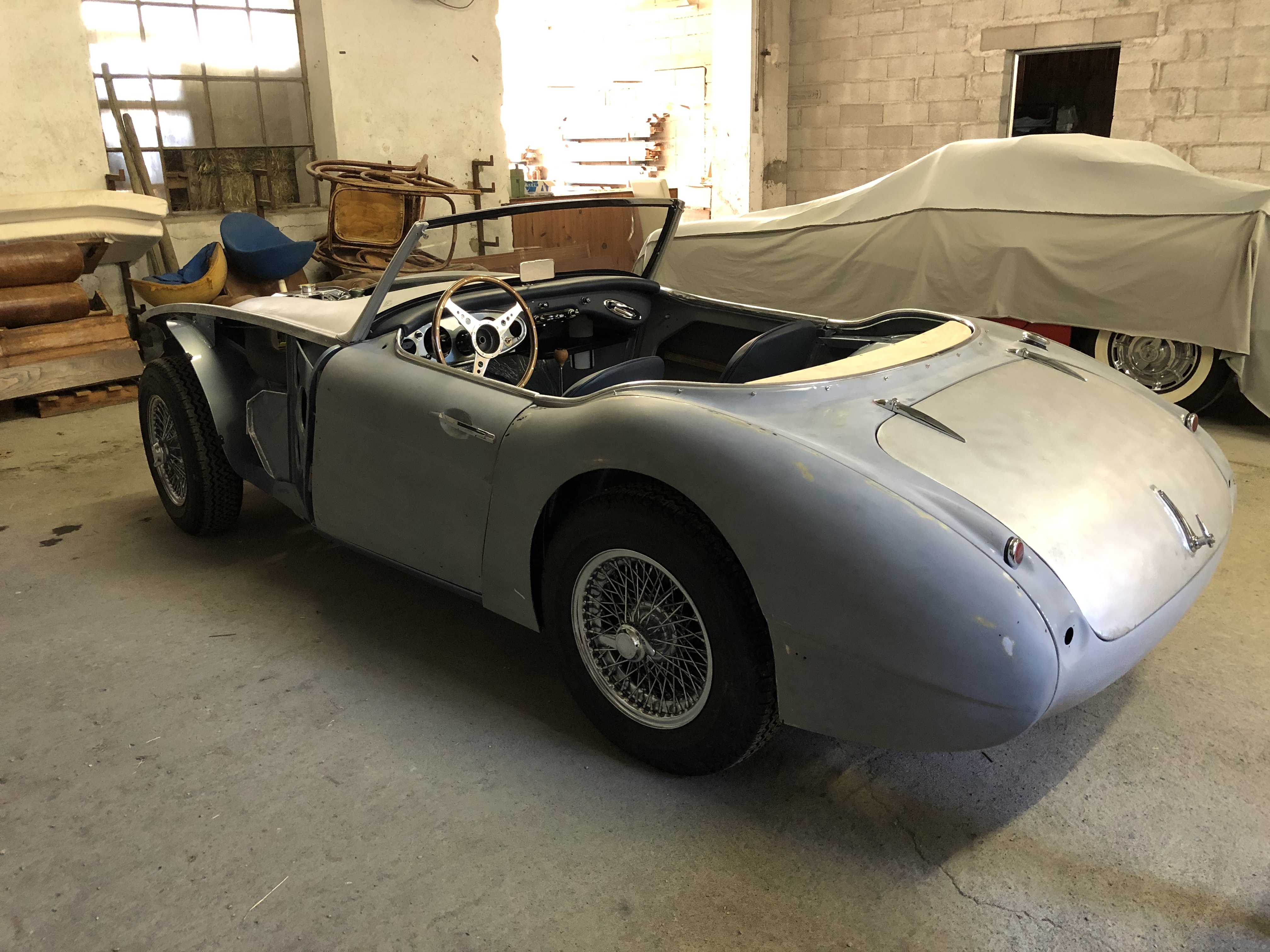

Elle était plus basse avant le démontage ?  Savoir si tu avais les bonnes lames ?
C est trop haut la .
Share this post
Link to post
Mika 348
La voilà d’origine.
‘tu as raison elle me semble plus basse.
Share this post
Link to post
Mika 348
Finalement c’était un effet sur la photo.
la hauteur de caisse n’est pas si importante que ça.
le tassement fera le reste et aussi le poids à ajouter à l’arrière (carburant / roue de secours)
au pire une came finira le travail.

kitcar
Roule 300 km , tu verras elle va se tasser
