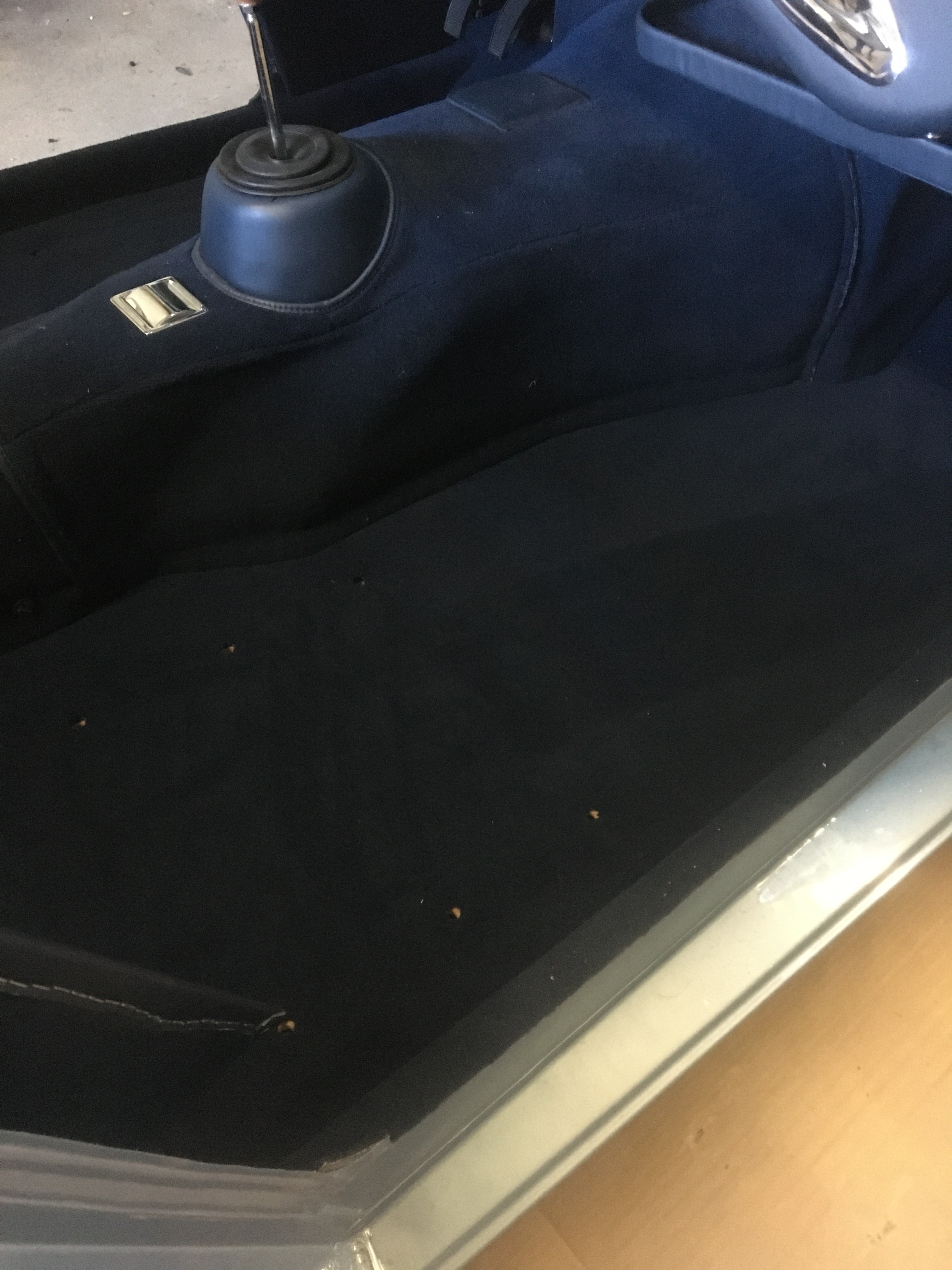

oui je confirme sans me mouiller que c’est nettement mieux qu’à l’origine sur presque tous les points:
isolation thermique et phonique
élément de carrosserie en alu et plus en acier
moteur largement fiabilisé et optimisé
toute la sellerie en cuir et plus en simili.

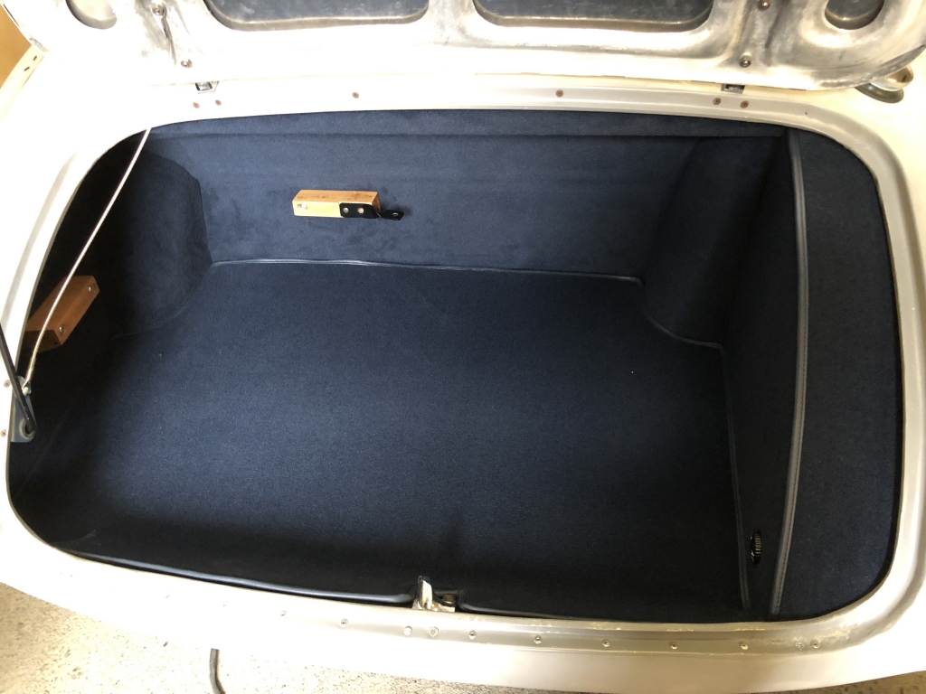

Le 10 janvier 2021 à 17:14, Mika 348 a dit :
Le coffre à normalement la batterie visible et un simple revêtement sur le réservoir. là on a fait un habillage bois autour de la conduite de remplissage du réservoir, de la batterie, du réservoir.
Ah voilà je comprends mieux les photos du coffre que tu as postées mercredi, avec l'habillage bois.
La batterie est dans le coffre ? Ça doit réduire le volume (pour tes grosses valises, quand tu partiras en vacances 🙂 ). Sur la 100, la batterie ou plutôt les deux batteries, étaient derrière l'habitacle, accessibles par une trappe au -dessus de l'arbre de transmission. Pas commode.
Mika 348
il y a 1 minute, Cousin Hube a dit :

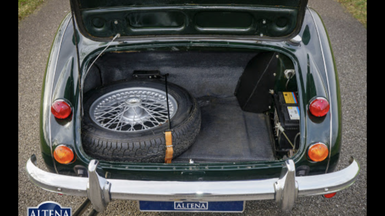

Photos de série et la mienne.
tu vois bien la batterie sur le côté latéral droit avec les fils accessible.
l’habillage réalisé ne fait pas perdre de place et c’est plus clean je trouve. 😉
Yves
Il y a 5 heures, Mika 348 a dit :
Pour moi c’est toujours un dilemme ces modifications: d’un côté ce n’est plus la même voiture, de l’autre c’est beaucoup plus sympa visuellement et/ou a vivre au quotidien... difficile de trancher... En tout cas, très belle réalisation!

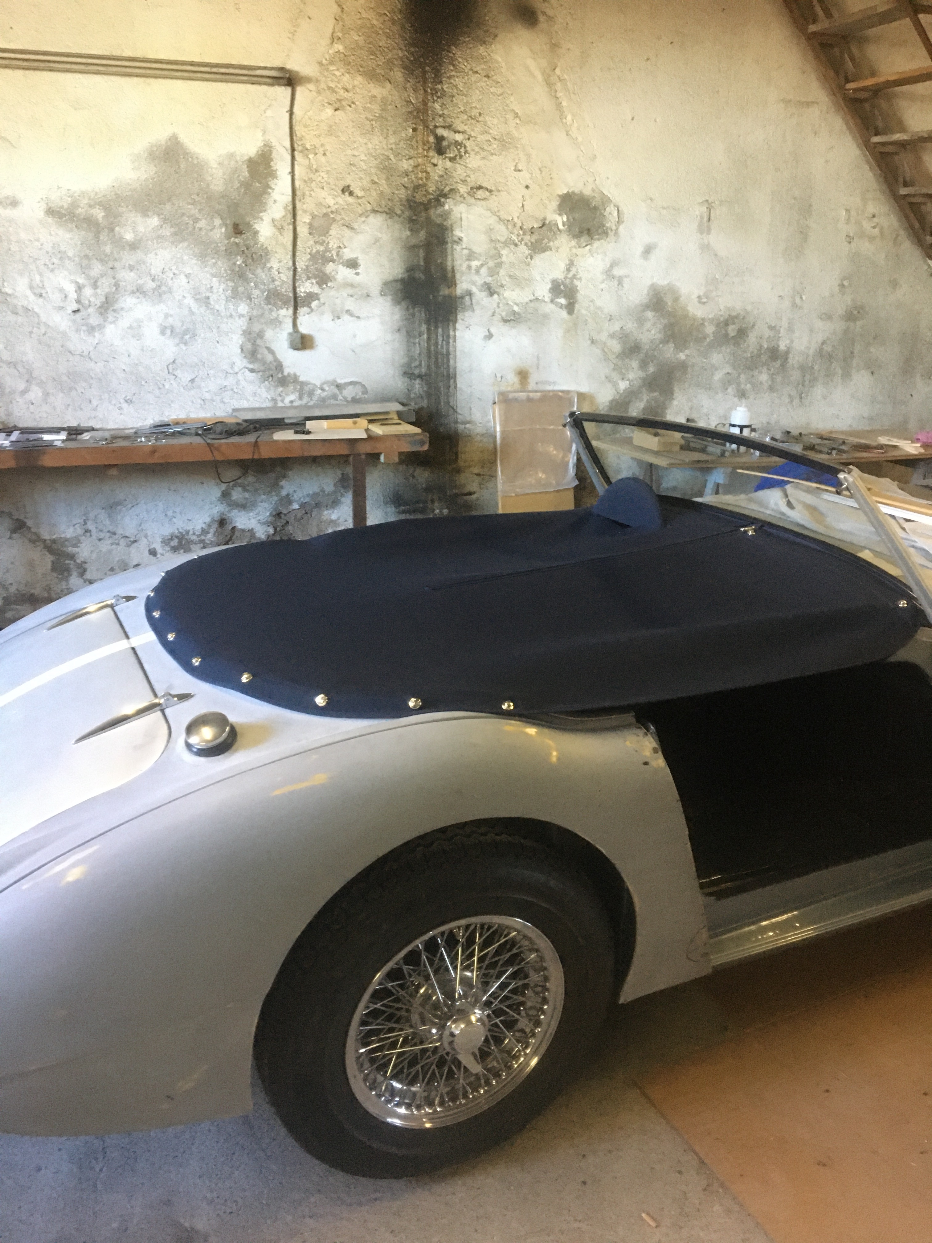

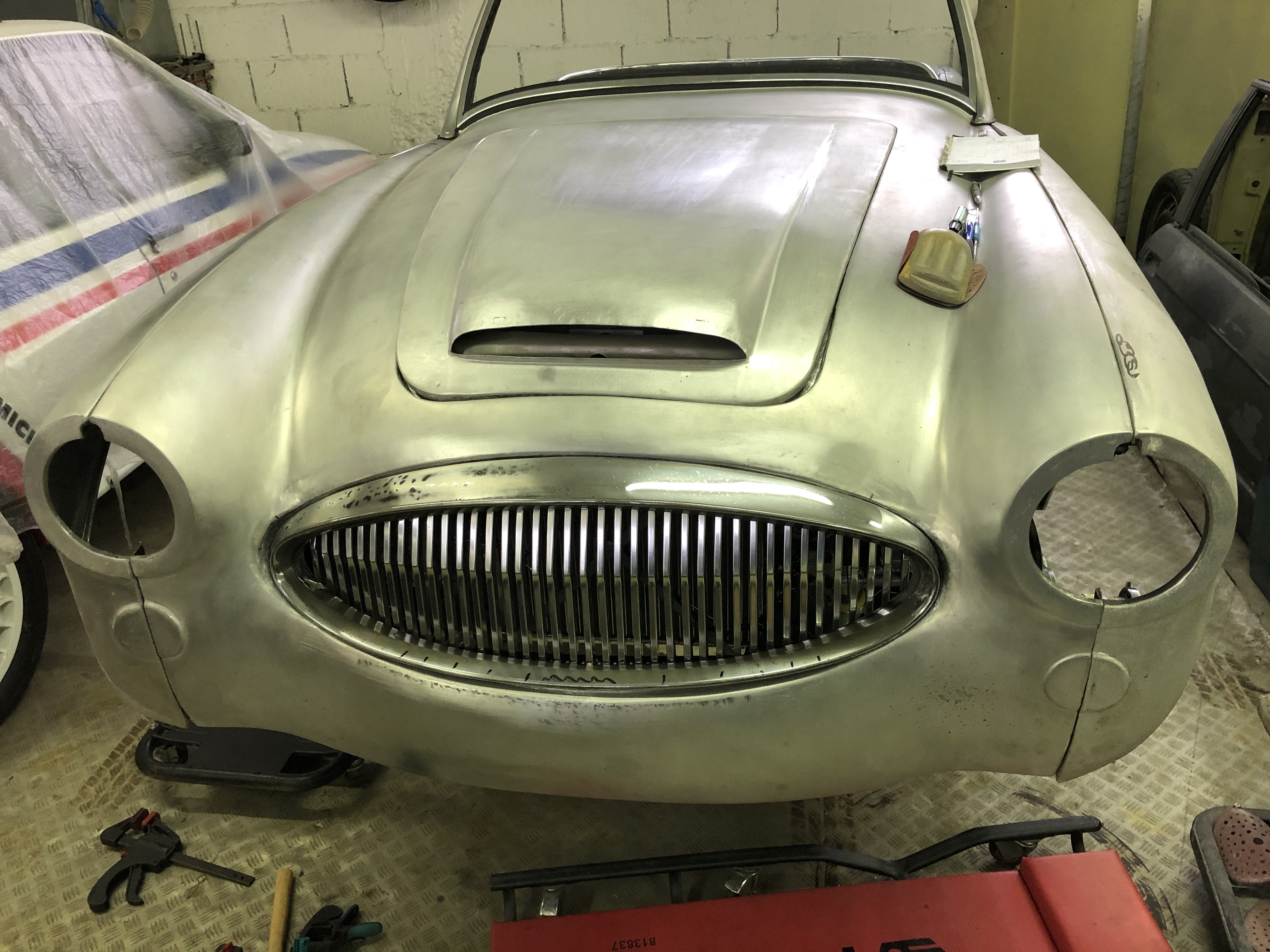

Mika 348
il y a 29 minutes, nounou a dit :
il y a un peu de taff en ajustage apparement ..
Je confirme.
aile avant trop courte à couper / souder rallonger.
alignement sur bloc avant
il a passé 3 jours rien que dur la calandre est censé oas encore fini.
capot moteur
capot arrière
le moteur est fini mais faut encore régler les carvis et faire la mise en route avec le motoriste...
passer en peinture, remonter la sellerie, faire la capote...
je pense que je me relancerai dans un tel projet demain.
deja 3ans. C’est trop long pour moi.
expérience enrichissante et instructive mais trop long.
la prochaine devra être moins abimés.

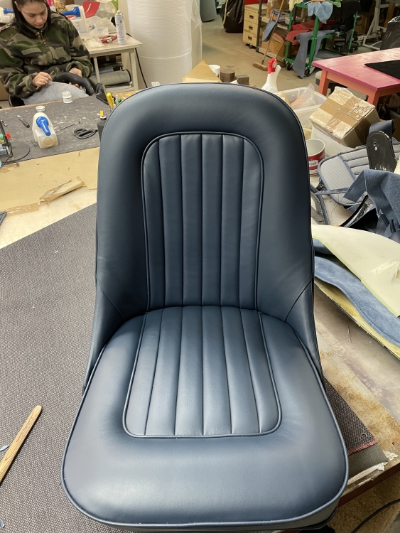

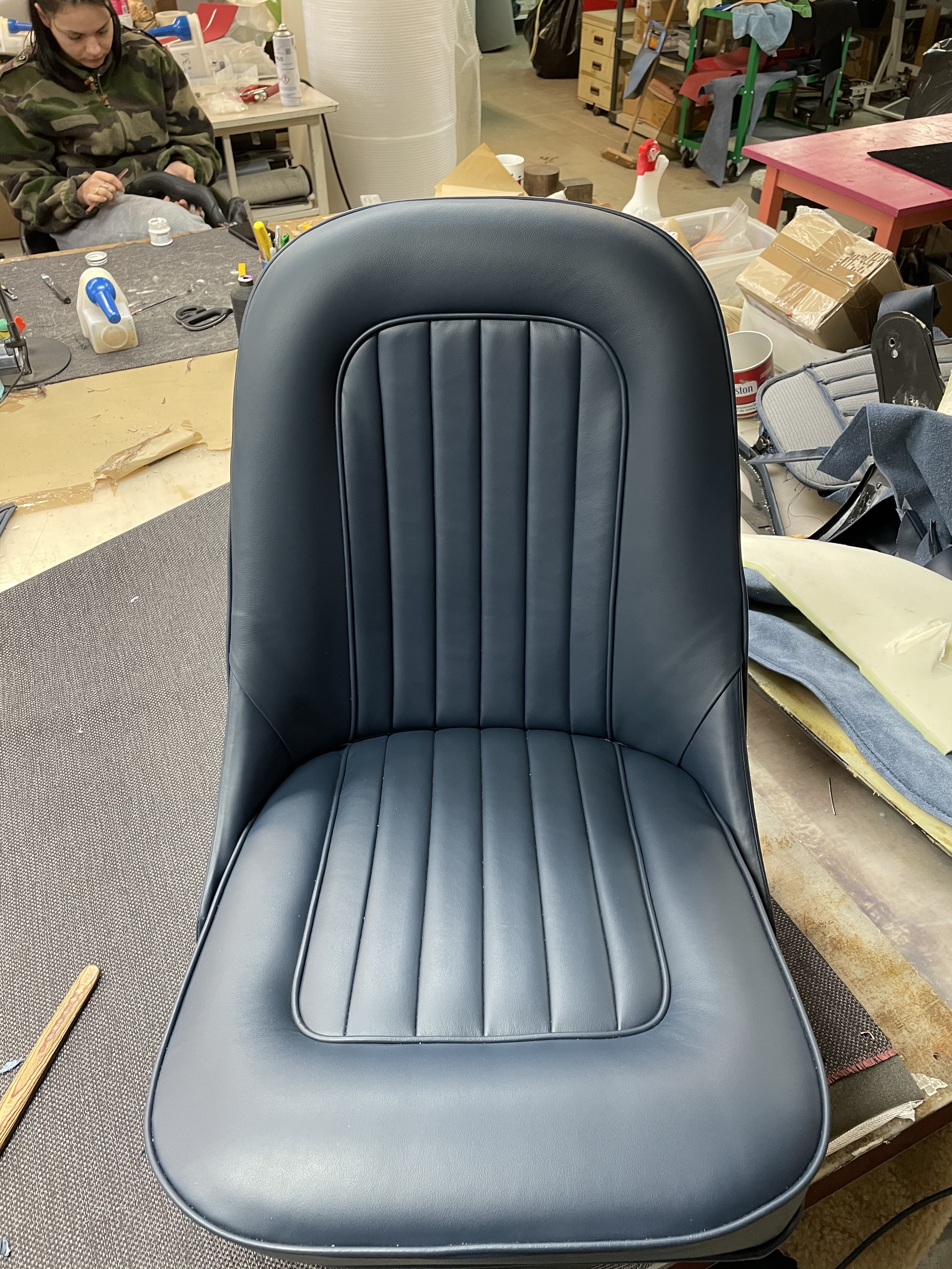

Mika 348
Il y a 2 heures, nounou a dit :
Oui bien sur mais sur la tienne c'est pas une resto dans les règles, c'est une resto exceptionnelle et je pèse mes mots.
Ça fait sincèrement plaisir à lire.
J’ai vraiment fait au mieux de peur de faire une erreur.
quitte à le faire on le fait à fond ou on fait rien. C’est comme ça que je bosse dans mon métier.
voici un siège fini.
