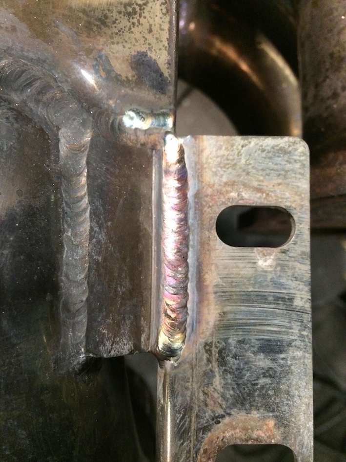

Bon, pour ma part c'est réparé :D ( Soudure TIG faite par mon collègue au boulot :) ). j'ai pas cherché a renforcer cette zone, pour ne pas que ça casse a coté ou quoi :)
Well done ! B)
J'ai fait de même, on n'abandonne pas son Tubi pour si peu !

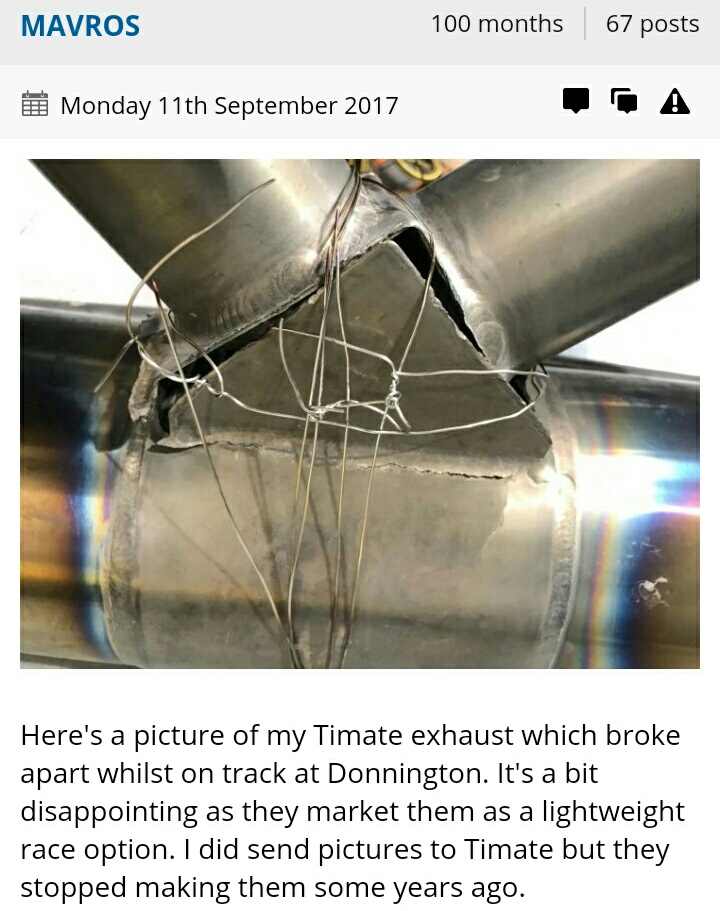

Malheureusement les réalités de la Mécanique sont incontournables et voici ce qui peut arriver sur un timate en utilisation "sport" on va dire :
Il est certain qu'il n'arrivera jamais grand chose à celui qui ne déphase jamais ses arbres a cames d'échappement
:lol:
J'ai lu que le Capristo a aussi des faiblesses au niveau des pattes de fixation.
Pour rappel mon Tubi n'a pas fait mieux à la longue :
Mais je déphase très régulièrement mes arbres à cames d'échappement :ph34r: donc j'en assume les conséquences !
J'ai exactement le même échappement timate.
Il n'est bien sûr pas dans cet état mais commence à se fissurer au niveau de deux soudure et une pattes de fixation cassée.
Je me demande qui pourra me refaire les soudures l'échappement est en titane!
Avez-vous des conseils sur le procédé de soudure?
Et oui c'est logique que ça t'arrive si tu as exactement le même modèle mais ça se répare forcément ! Maintenant je suis mal placé pour te conseiller un soudeur (Eurocopter peut-être :P) mais c'est bien que tu n'aies pas attendu que la marmite "tombe" pour constater le problème B)
Tiens nous informés de la réparation, c'est toujours très intéressant :)

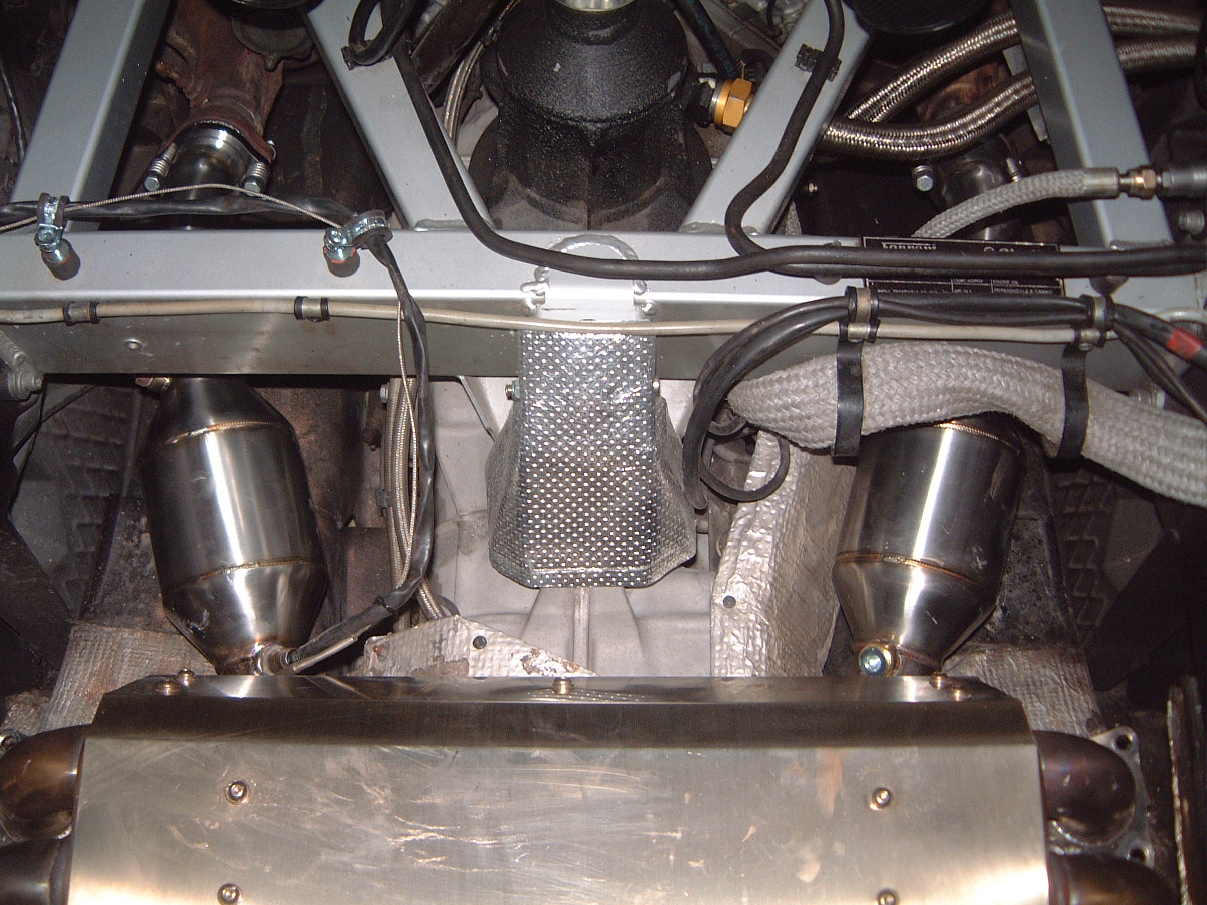

Pour relancer le sujet 😀 qui a mis des catalyseurs 200 cellules avec un silencieux sport sur une Modena ?  J'ai toujours les cata d'origine mais je me demande si avec mon échappement  racing et des cata 200 cellules le bruit sera supportable sur de longs trajets ?

Le son sera encore plus beau mais pas trop fort? Autres avantages par rapport à l'origine gain de poids, moins de chaleur dégagée,  gain de couple  et de puissance  (?)
Gui60
il y a 3 minutes, AR69 a dit :
Je pense que le son sera surtout amplifié et tu peux perdre un peu de couple par rapport aux catas d'origines. Gain de puissance , je n'y crois pas.
