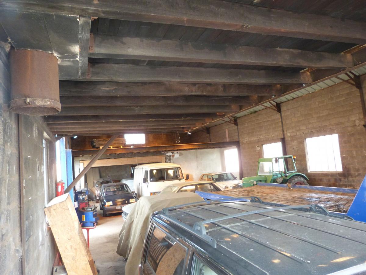

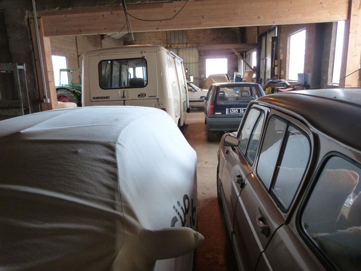

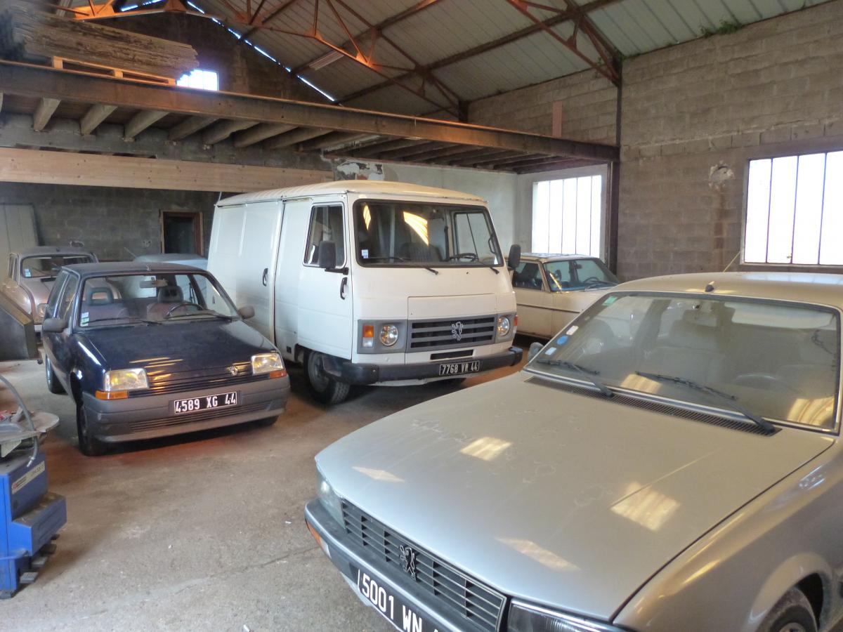

Je déterre ce post non pas pour vous dire que je vends ma Ferrari  :wub: mais pour vous présenter ma "garçonnière"…. J'ai déniché et investi dans cet ancien garage automobiles (années 70) de 500 m2 couverts ou je commence à entreposer les automobiles récupérées "par ci par là ". Je souhaite tout garder tels que : le bâtiment et les autos. Thème de la "collection" : voitures de premières mains et non restaurées.
Pour l'instant, une quinzaine d'autos sont stockées bien au sec et j'espère arriver a une quarantaine d'exemplaires d'ici 2/3 ans ….
PS : on est en décalage avec la passion qui anime notre forum, mais je suis sur que certains d'entre vous s'y reconnaitront  ;) …..
Ice
Décalage, oui et non, dans 10 ans, bien markété par Artcurial, tu fais une vente du tout pour 150 millions :)  ---> La collection Askim
