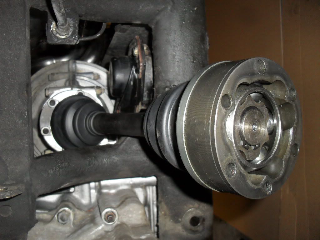

demontage cardant complet , demontage nettoyage et remplacement des soufflets et graisse ( c est remonté sur l'auto ) ;)

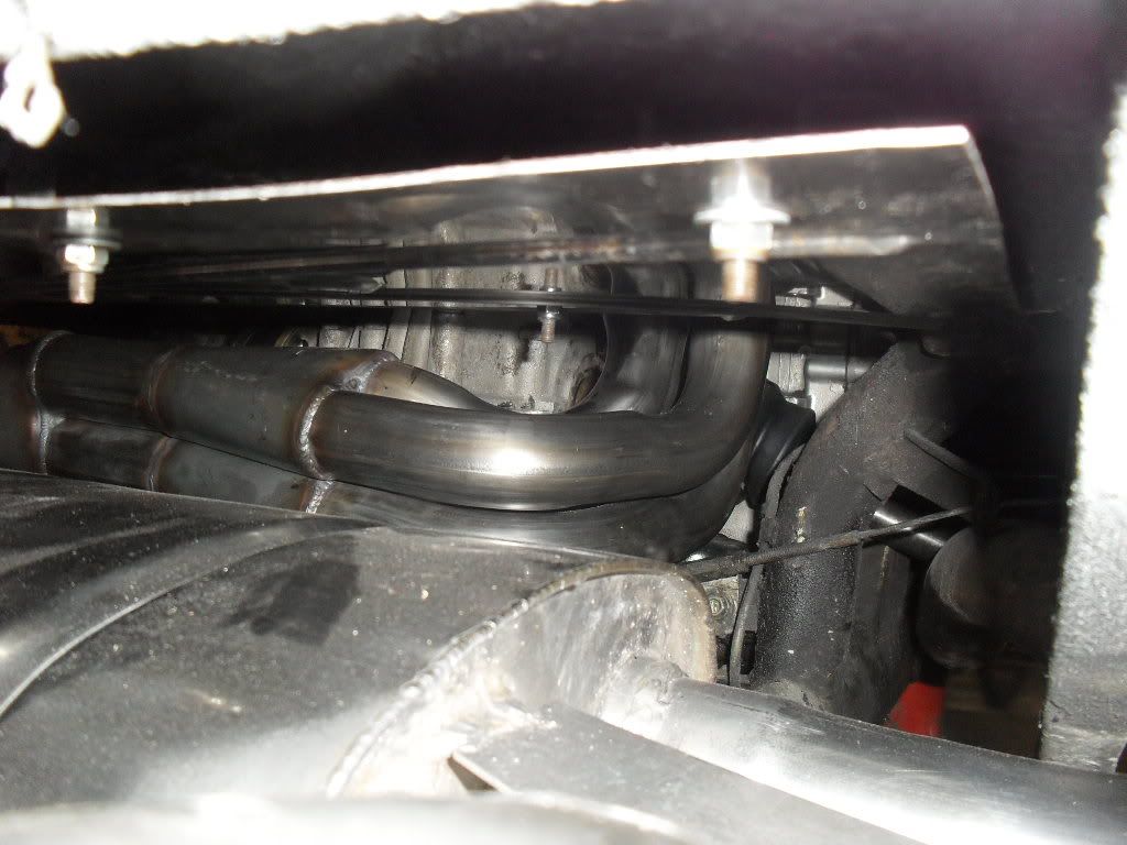

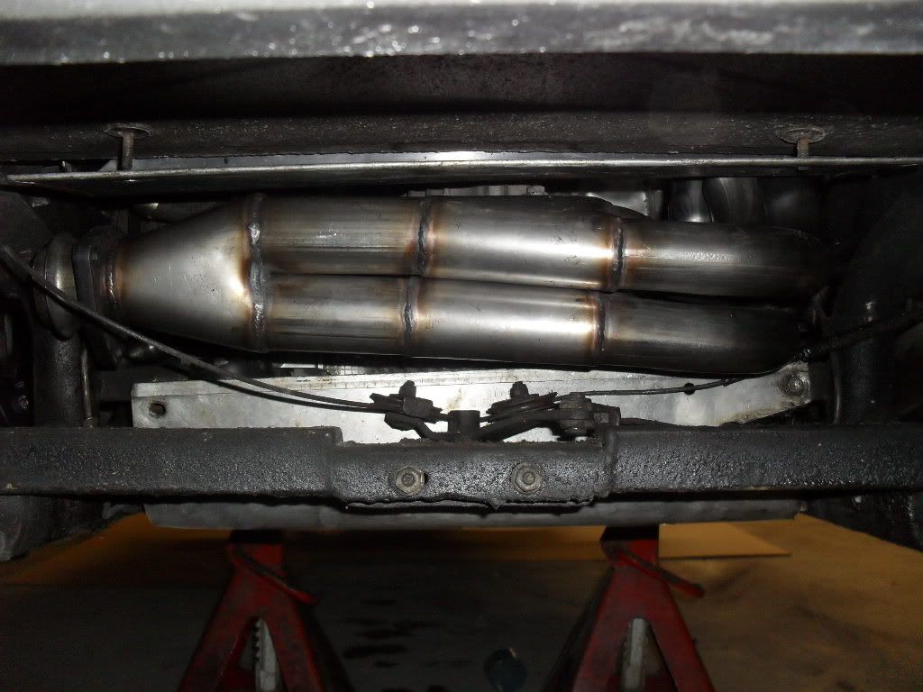

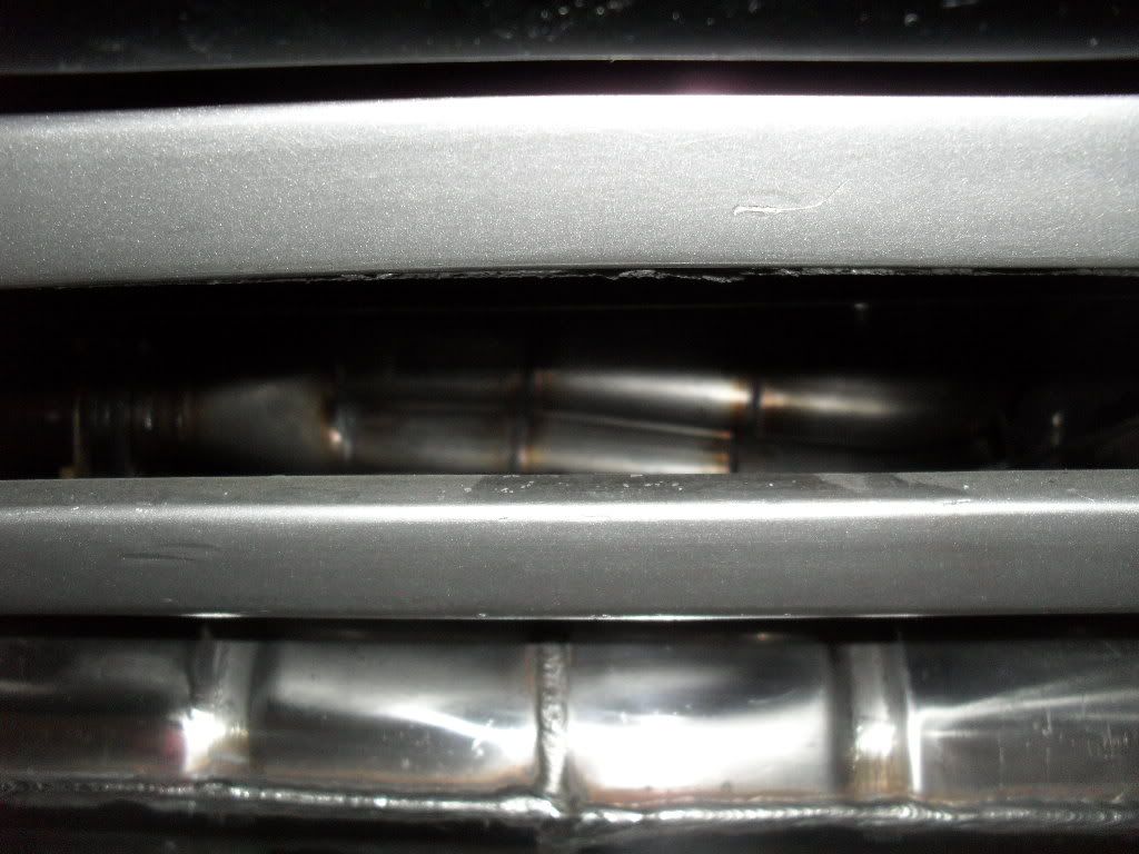

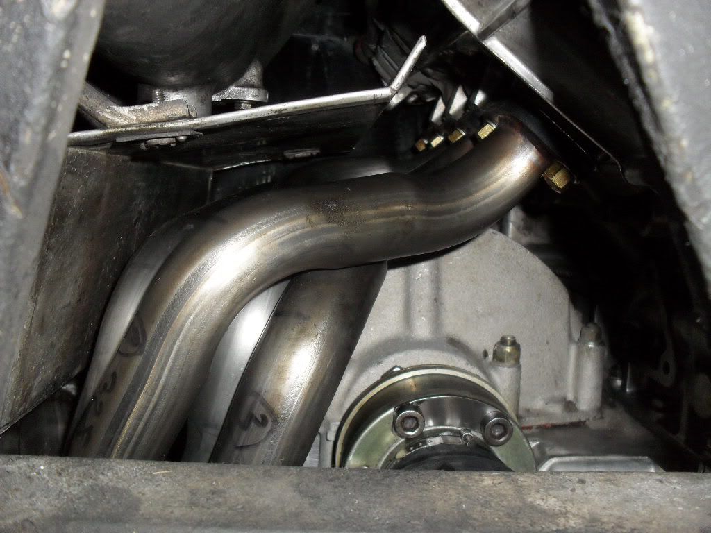

changement du collecteur echappement inox , joint , vis etc etc ( c est beau quand c est neuf ) 8)

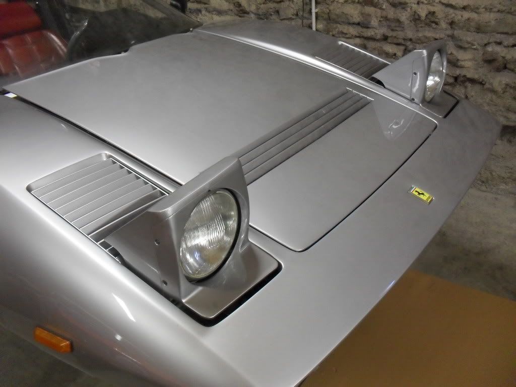

remontage des feux avant escamotables , capot grille etc etc  ( je retrouve peu à peu ma fleche d argent ) ::)

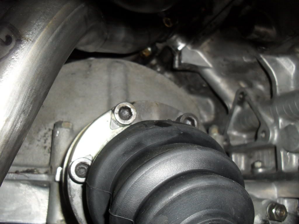

le collecteur inox est en place ainsi que les cardants qui ont ete refaits avec des soufflets neuf  :)
refection cardant soufflet neuf

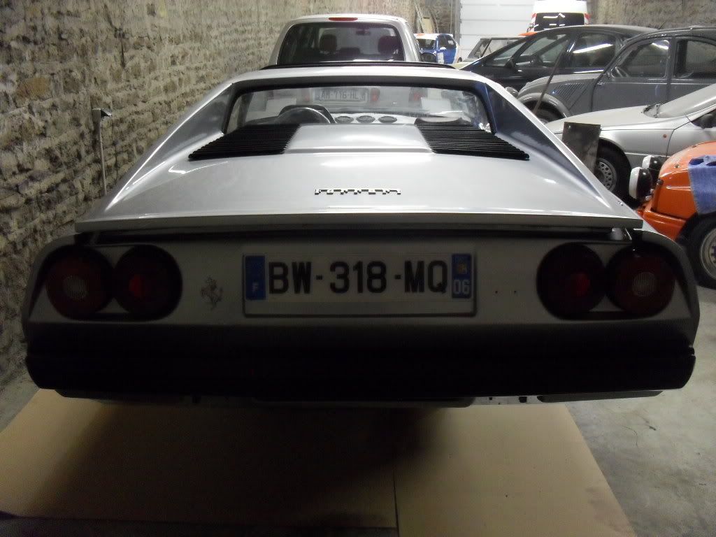

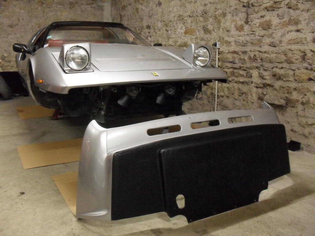

pars choc arriere en place

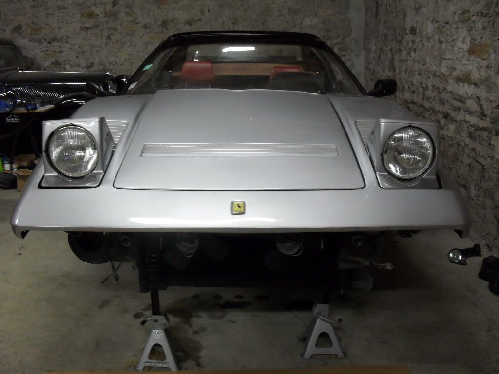

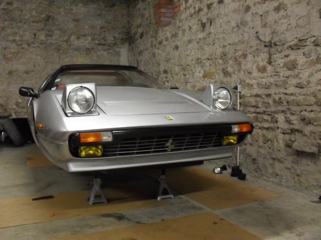

phare avant escamotable et grille en place

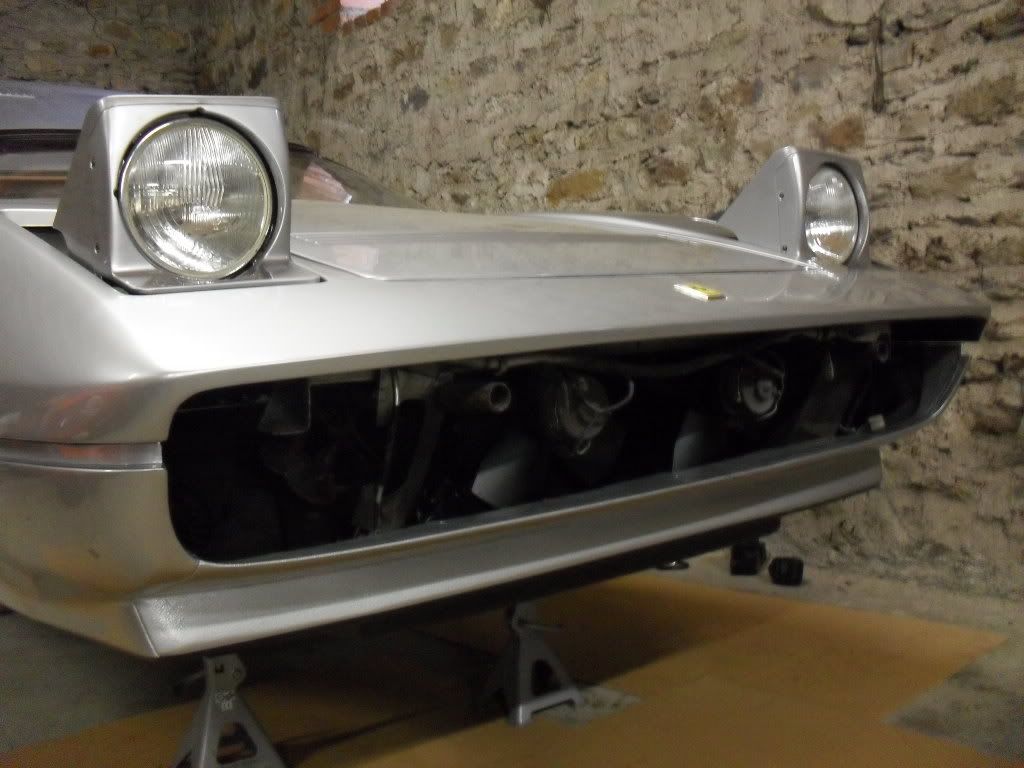

jupe avant pret à etre mise sur l'auto
posée
calandre et pars choc avant complet présenté sur la QV

tu as mi quoi comme graisse dans tes soufflets de cardants?
de la graisse graphitée?

salut pascal j'ai mis effectivement de la graisse graphitée et de plus j'ai changé les colliers par des plus epais car chez superformance c est pas solide du tout :)

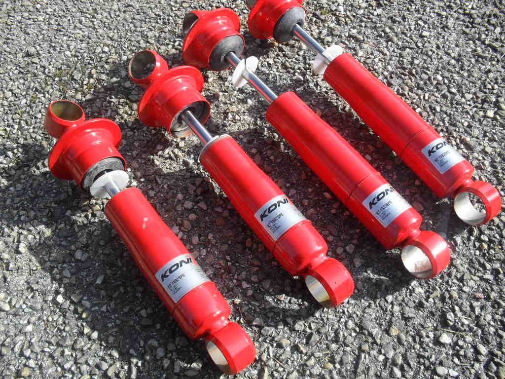

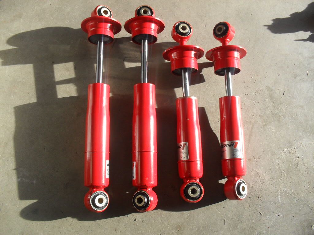

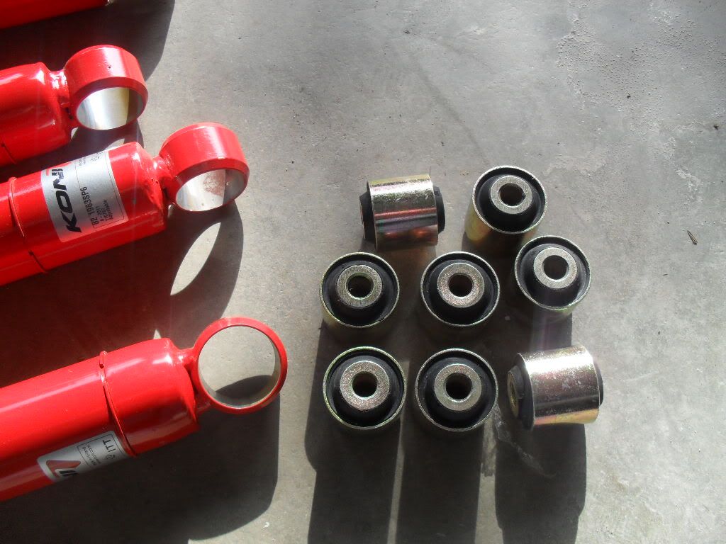

changement des amortisseurs comme convenu par 4 KONI comme à l'origine 8)

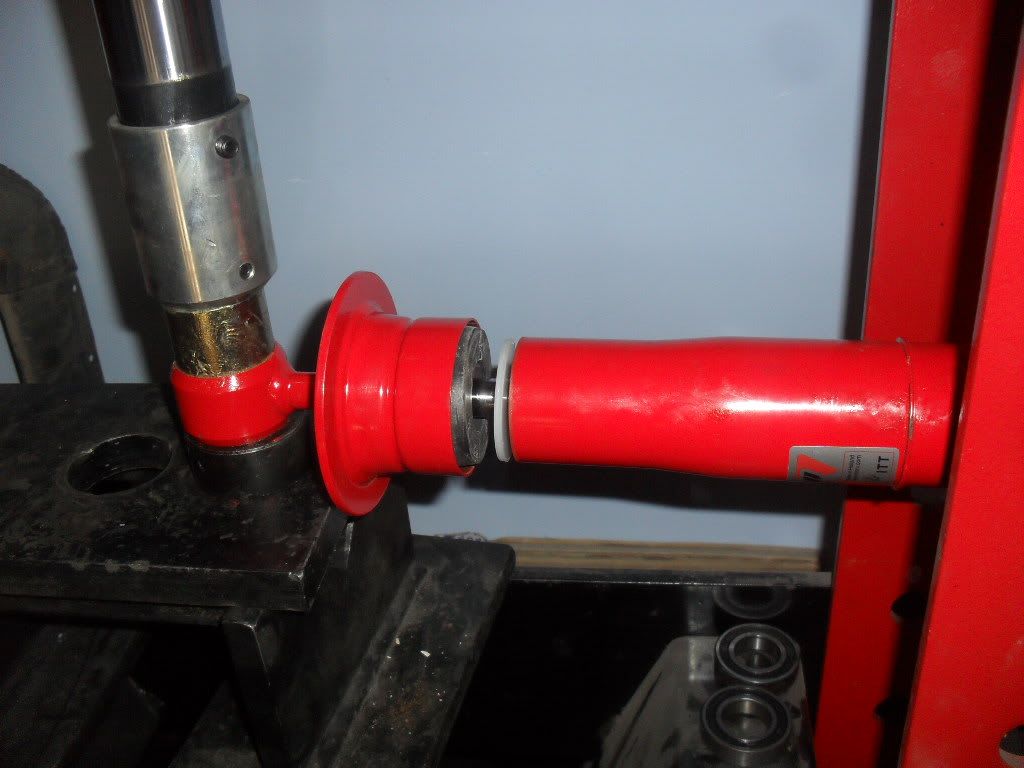

montage de silent bloc d'amortisseur à la presse :)

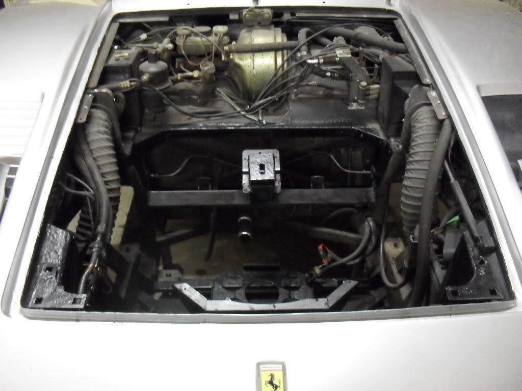

demontage complet du radiateur d'eau et support de roue de secours polyestere :)
j'ai préféré tant que j'y suis pour enmener mon radiateur à faire eprouvé pour etre tranquille par la suite , de plus il sera comme neuf

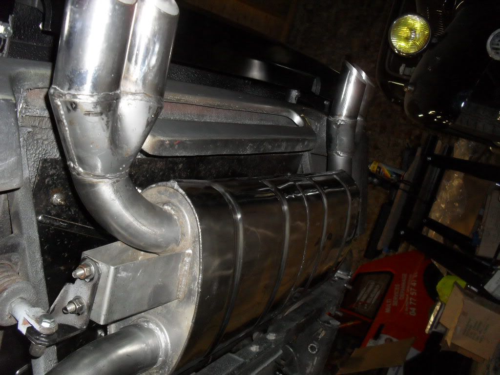

montage du silencieux final inox il prend vraiment peu de place par rapport à l origine c est tout en inox les collecteurs et silencieux 8) :)
