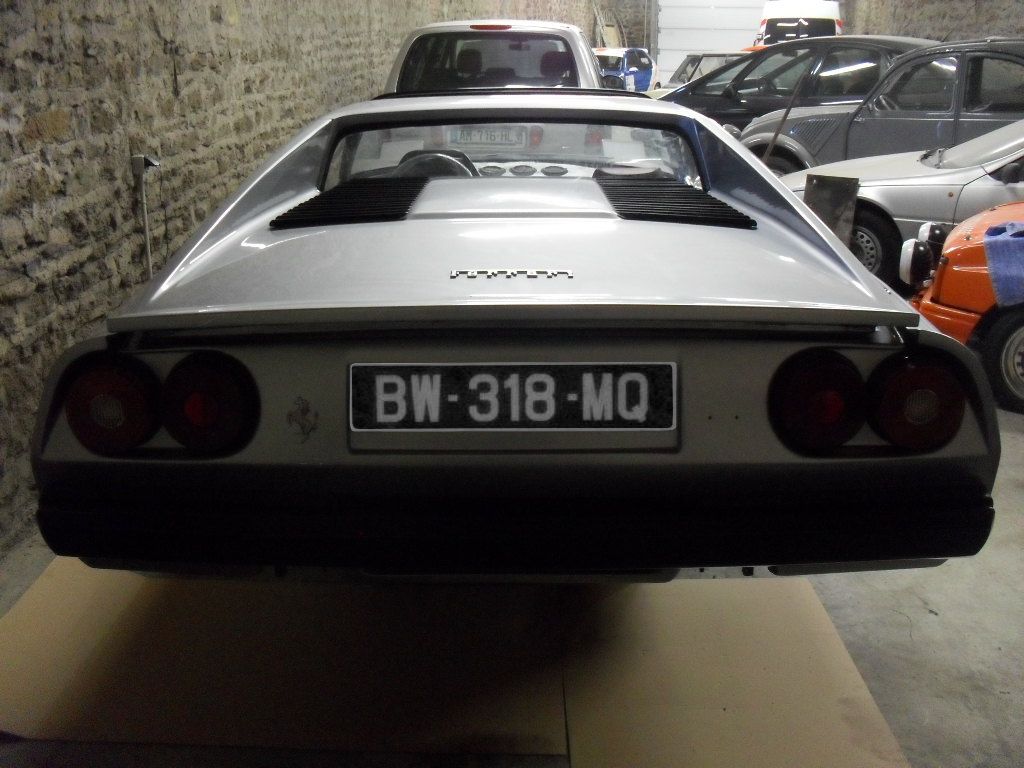

non c est les plaques definitives que j ai mis sur l'auto  :)
j'ai pas mal hesité et vu que la 308 est grise j'ai eu peur du noir sur le gris ca aurait trop flashé pour une plaque d immatriculation ;)

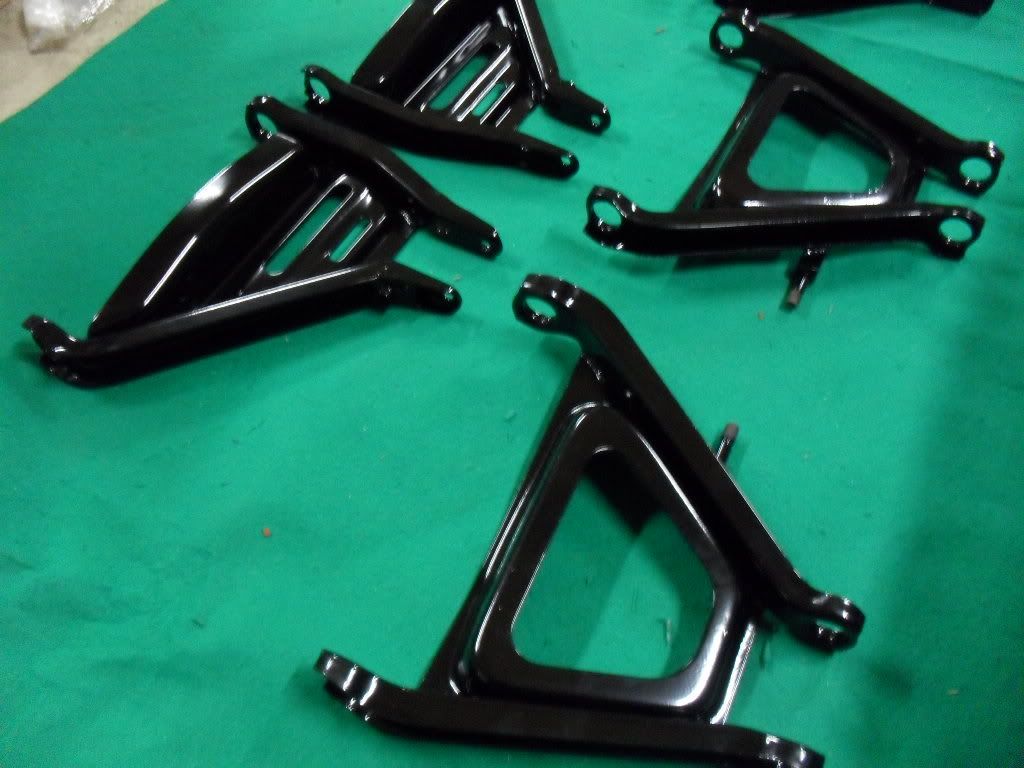

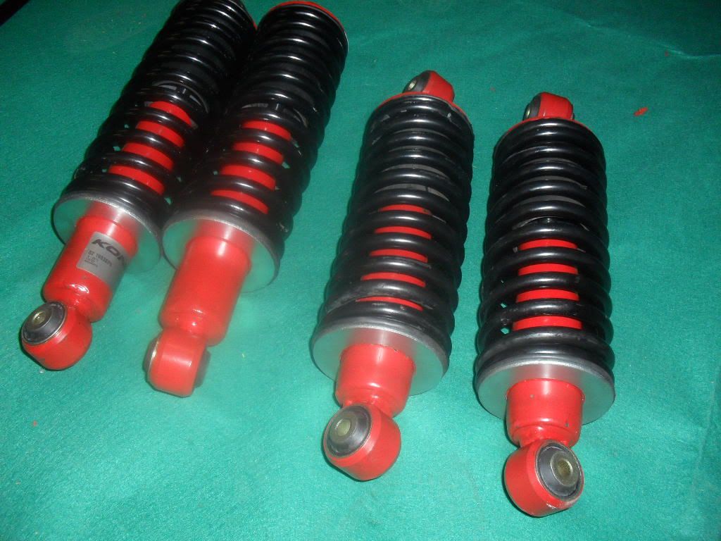

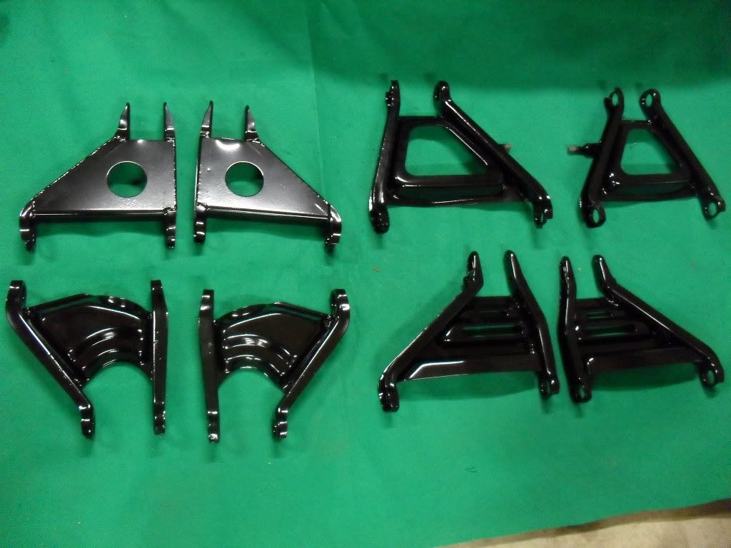

mes triangles et ressort amortisseurs ainsi que les barres stabilisatrices sont revenu du traitement époxy
c'est comme neuf et le résultat est à la hauteur de mes espérances , du tres bon travail :)

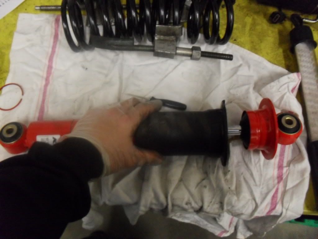

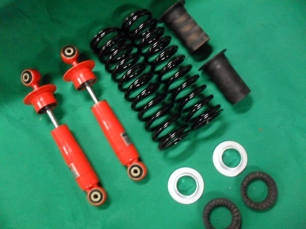

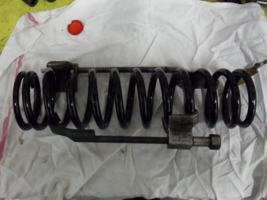

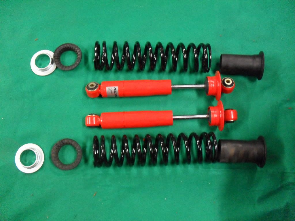

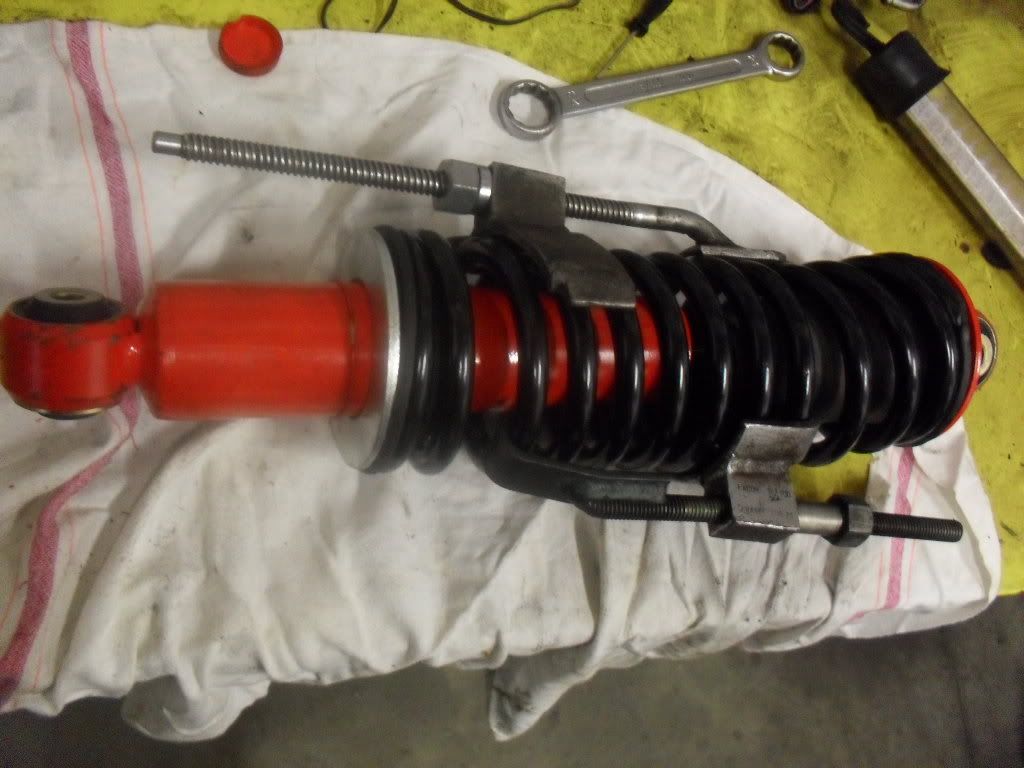

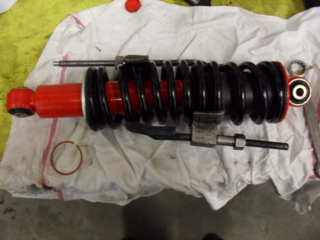

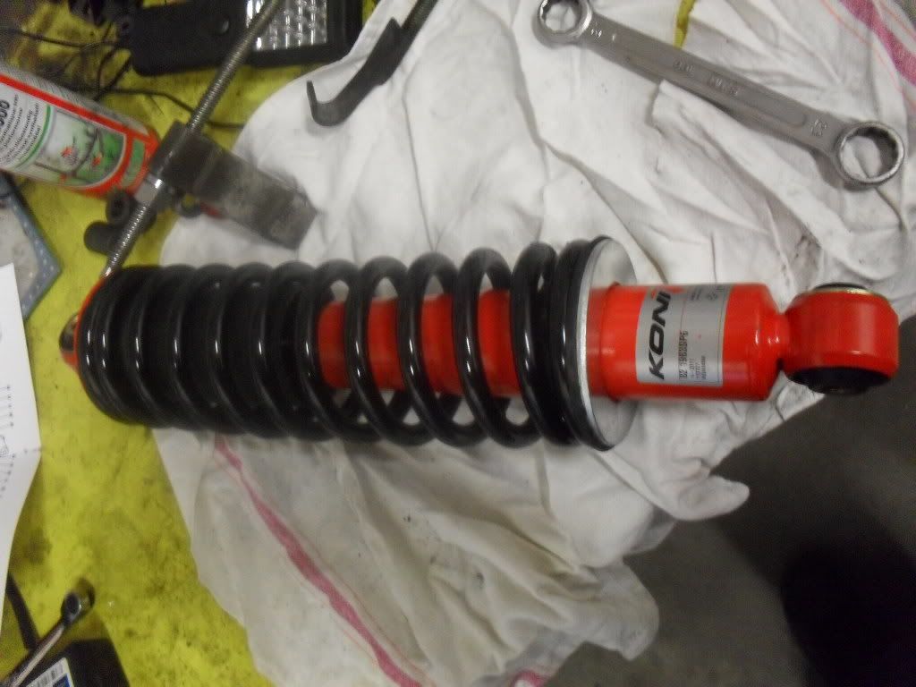

montage des amortisseurs
on compresse le ressort à l'aide des griffes
mettre le cache poussiere
mettre l'amortisseur dans le ressort comprimé
mettre la coupelle et son clips afin que le resort ne puisse plus sortir
décomprimé et hop l'amortisseur est fini
silends bloc de triangle avec entretoise avec les rotules

ScuderiaCH
Magnifique travail kitcar
Et merci de nous faire partager cela
Continue ?????que de bonheur de remettre en état à neuf une fefe ?

invité_canna di fucile
Plaques NOIRES ! Ça change tout. Ce n est que mon avis.
kitcar
c est le but je veux une 308 comme neuve 8)
pour canna on peux essayé en noir je suis pas contre :)
merci
tu aurai pu lui mettre un 308 au milieu...
Les miennes sont noires, sans entourage, avec lettres et chiffres en relief en alu dépoli.
Je trouve que ca rend bien sur une ancienne.
kitcar
salut canna si tu regardes bien au debut de mon forum elle etait en plaque noire ;) mais vu que ton auto est foncé ca rend bien mais moi je ne sais pas trop
ca fait un style plus ancienne c est vrai et vu que j en ai des vierges on va le tenter ;):)
merci aussi 3lv624soupapes et pour le 308 j aurais demandé je l aurais eu je penses c est dommage :(
tu crois ?
auparavant j'ai toujours eu les numéros que je voulais à la Préfecture (930 pour ma Porsche, 49 pour ma Ghibli 4.9ss, 58 pour ma S8,...j'en passe et des pires) mais pour la 512 je l'ai fait immatriculer 15 jours avant les nouvelles plaques et il m'a été impossible d'obtenir le 512 ! grosse déception aujourd'hui oubliée car c'est vrai que ça n'a aucune importance.
Avec les nouvelles plaques XX - 111 -XX l'on m'a encore dit que c'était impossible ! on m'aurait menti ?
j'avais vu tes plaques noires anciennes...
