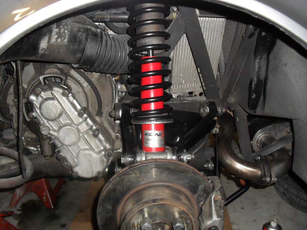

kitcar

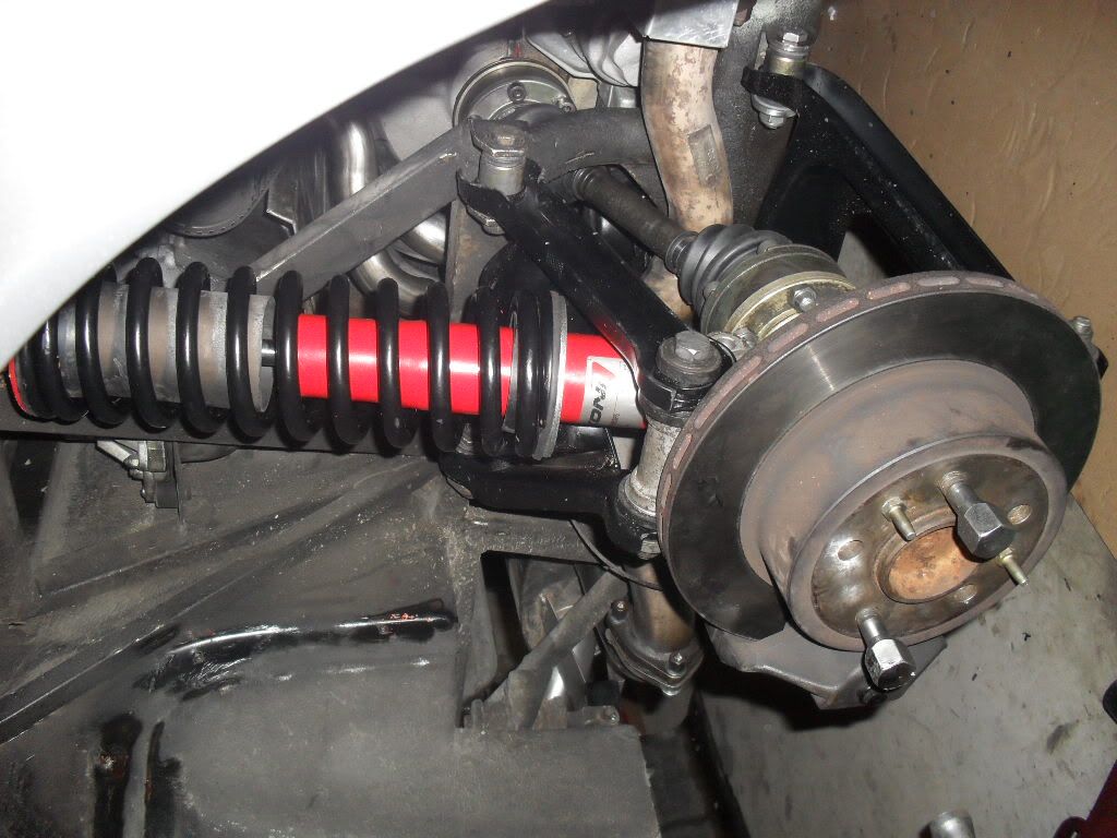

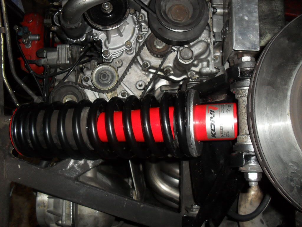

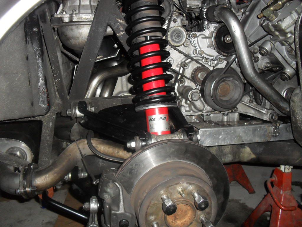

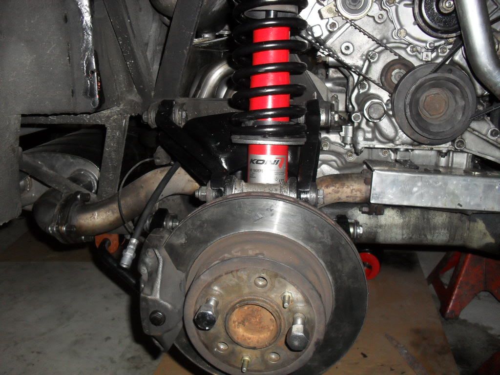

montage du demi train arriere droit avec présentation amortisseur ;) ( c est super beau de plus que mes triangles sont pas propres avec le montage :) ) apres un bon coup de nettoyage j'imagine le résultat :)
T'as pensé à monter une protection sur l'échappement ?
Parce que l'inox ça rayonne un maximum et ça va cuir tout le compartiment moteur en moins de 2 !
Perso j'ai trois solutions : bandage, protections thermiques, traitement au plasma !
kitcar
d origine il y a une plaque en inox juste en haut du silencieux vissé à la caisse donc c est fait pour :)
apres le silencieux est bien exposé à l'air et les grilles sur le capot moteur sont aussi la pour évacuer l'air ;)
apres pour moi ça ne me choque pas , c est pas trop confiné comme endroit
L'inox (et l'acier) rayonne bcp plus que la fonte, pour peu qu'il y ait moins de matière qu'à l'origine, ton compartiment moteur va prendre 40 °C,
sur mon "4 pattes" ça a fait fondre des durites et autre caoutchoucs qui passaient à 20 cm ..
A bon entendeur...

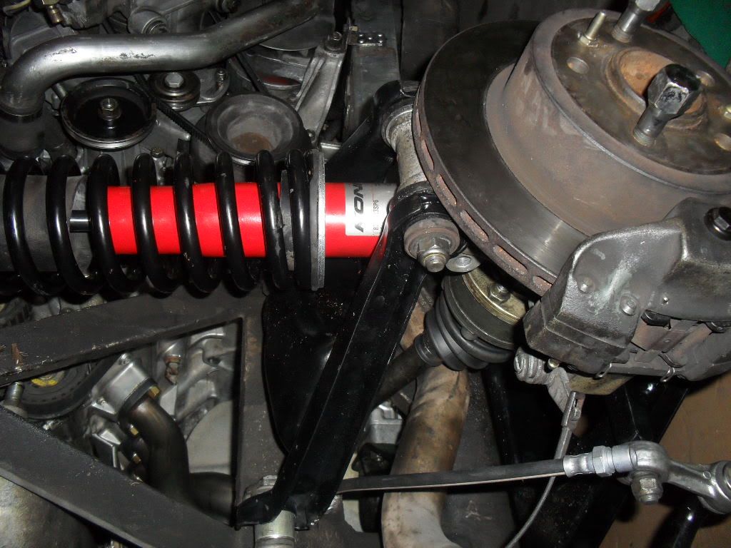

Ça y est, les trains sont terminés ;)
il y a eu de nombreuses heures de travail effectuées et je peses mes mots :)
on peu aperçevoir la pompe à eau toute neuve ;)
train arriere complet coté boite

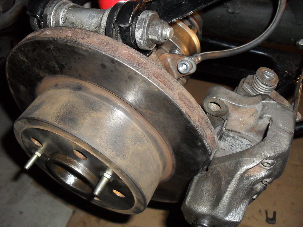

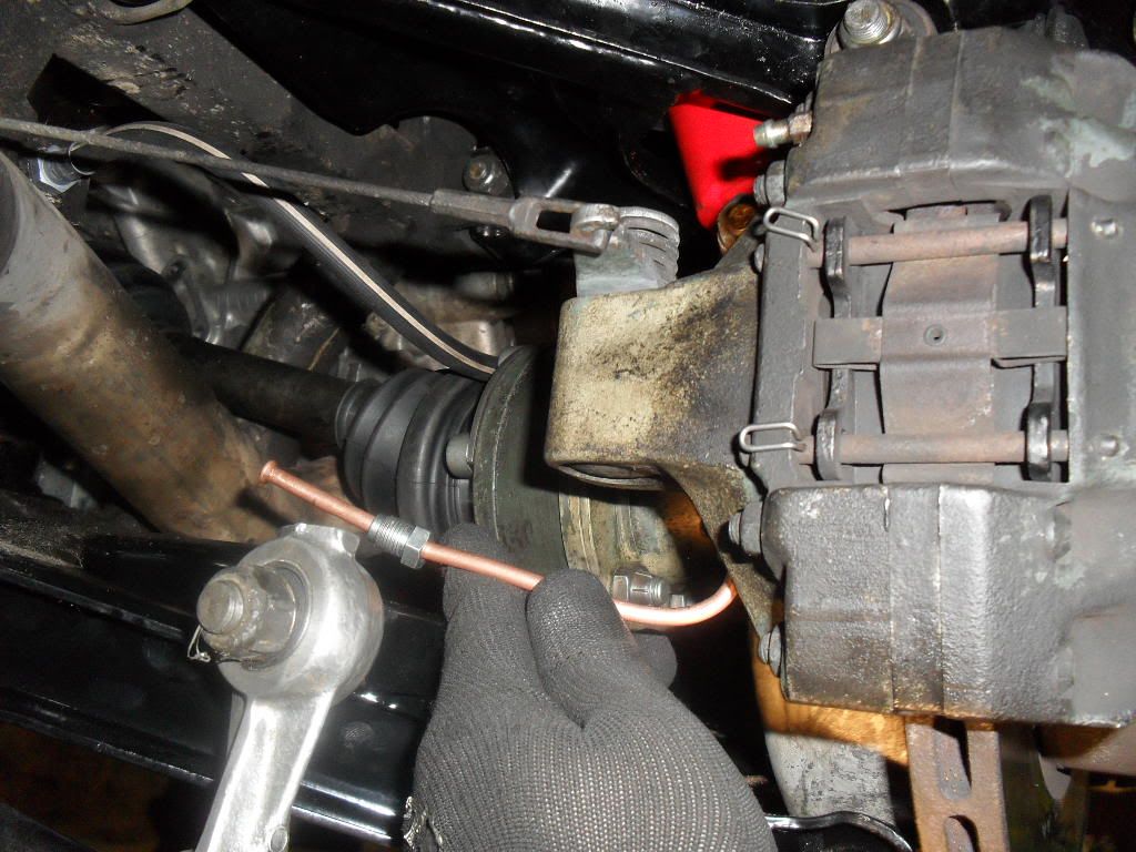

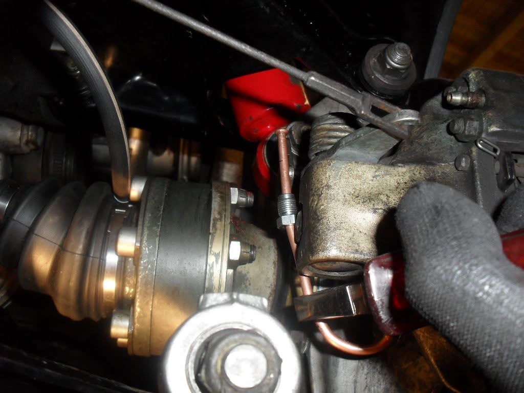

montage étrier de frein arrière complet

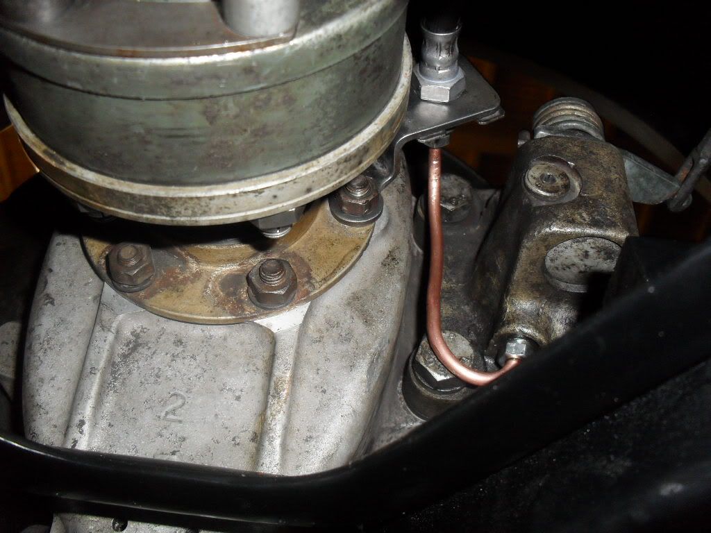

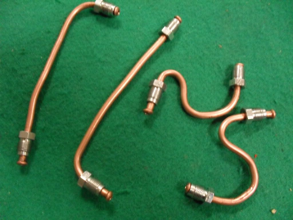

pour le freinage tout est remonté, fabrication de durites en cuivre pour étrier via les flexibles
la durite cuivre est à tordre avec une pince afin qu'elle prenne forme pour pouvoir se fixer comme à l'origine
montage final , la durite à pris forme pour pouvoir se serrer contre le flexible
la purge des freins est faite liquide yacco dote 5 , je n'ai pas mis de photo ( manque de temps ) car pas compliqué de faire une purge ;)

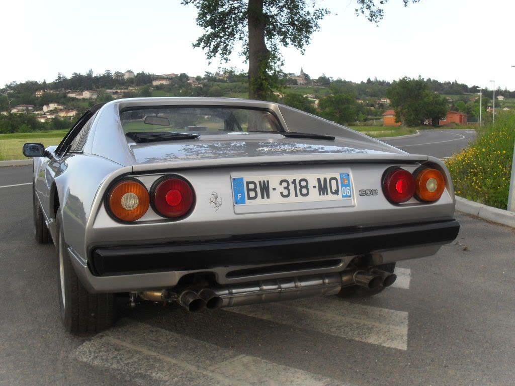

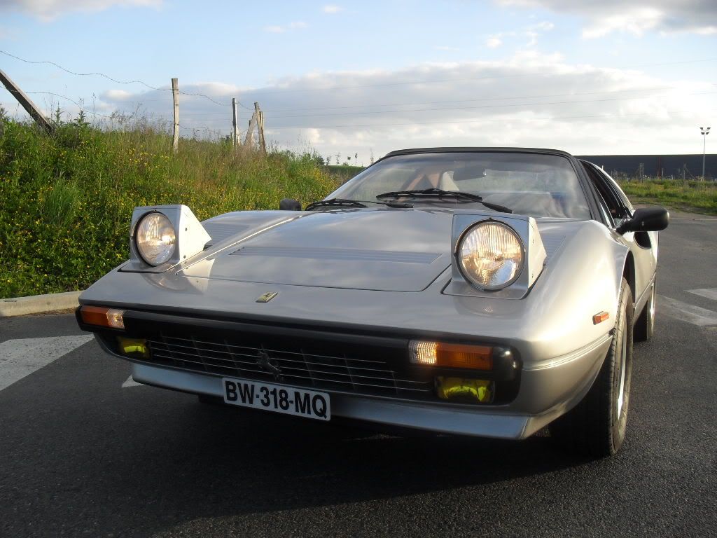

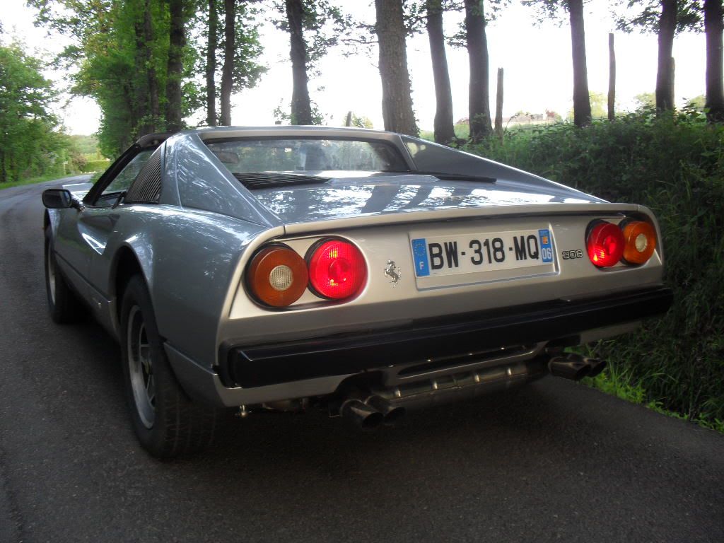

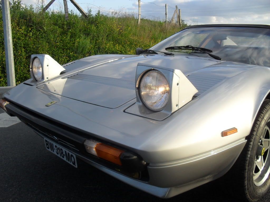

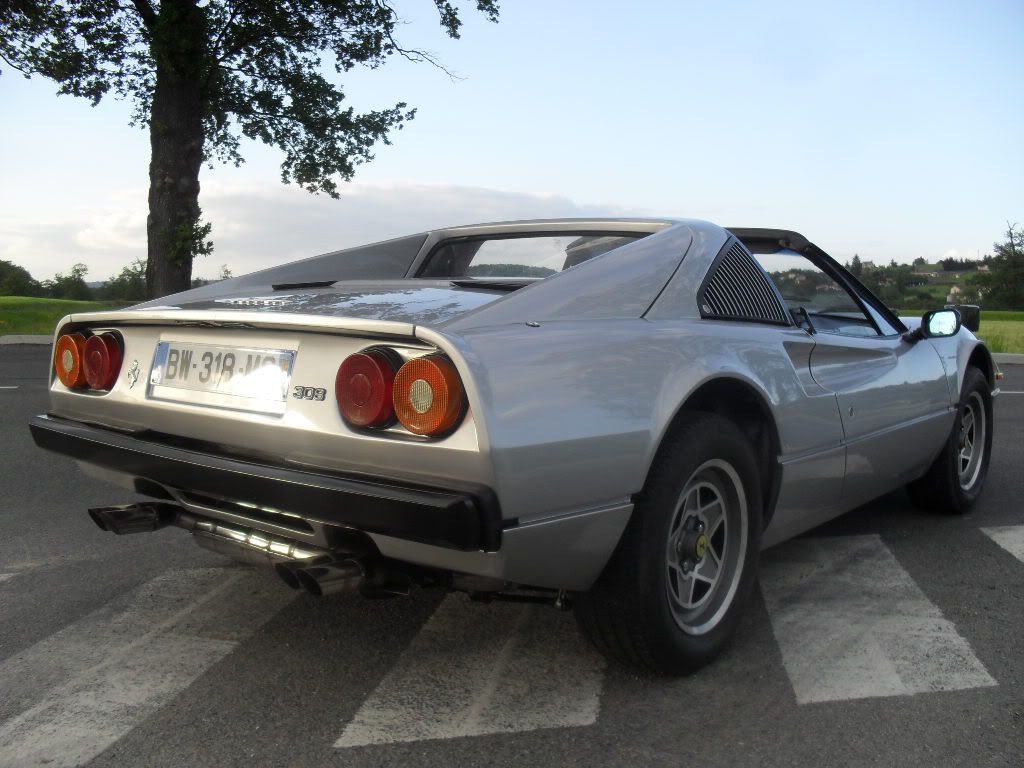

j'ai repris ma 308 ce jour mais elle chante comme c est pas possible avec tout l 'inox en echappement c est vraiment magique  8) ;)
je vais faire les courroies et reglage de train definitif  ::)
elle roule comme une horloge cette bagnole et chante comme une diva , 30 ans incroyable
invité_canna di fucile
c'est bien beau, on pourrait te croire sur paroles, mais on préférerait des preuves sonores... :P
kitcar
demain promis pour les photos , mon intérieur ( garniture de porte ) est pas encore remonté vu que je vais changer mes moteurs de leves vitre neuf :)
elle pousse vraiment et ce bruit c est incroyable je suis trop content
