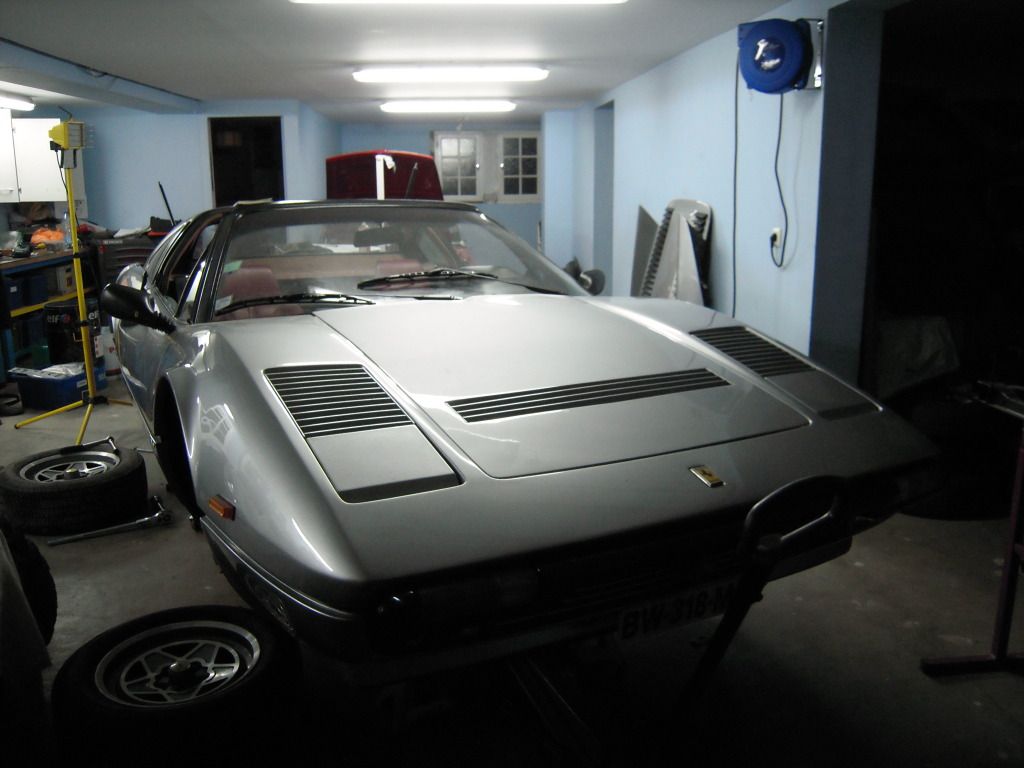

je dois mettre des photos sinon je roule avec et c est casi fini :) le bonheur j'en avait oublié les sensations
meuss
tu veux dire que tu as profité de ce magnifique WE sur les petites routes vers chez toi?
kitcar
non ce week end je me suis occupé d'une fuite d'huile suite à montage de mes caches culbu sans pate à joint sur une partie donc il a fallu tout redemonté >:(
par contre ce matin apres avoir tout remonté , j'ai vraiment profité d une belle balade tres méritée apres cette longue immobilisation  :P;)
bientot bientot tristan il faut savoir patienté pour pouvoir roulé en 308 :)) il me reste les moteurs de leve vitre et garnitures de porte à remettre et ça sera ok

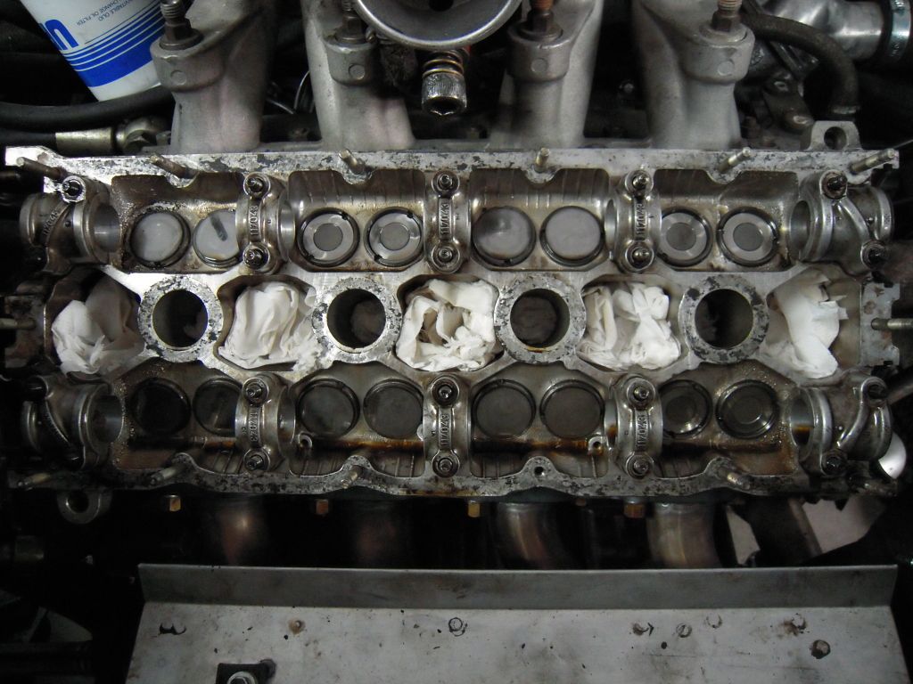

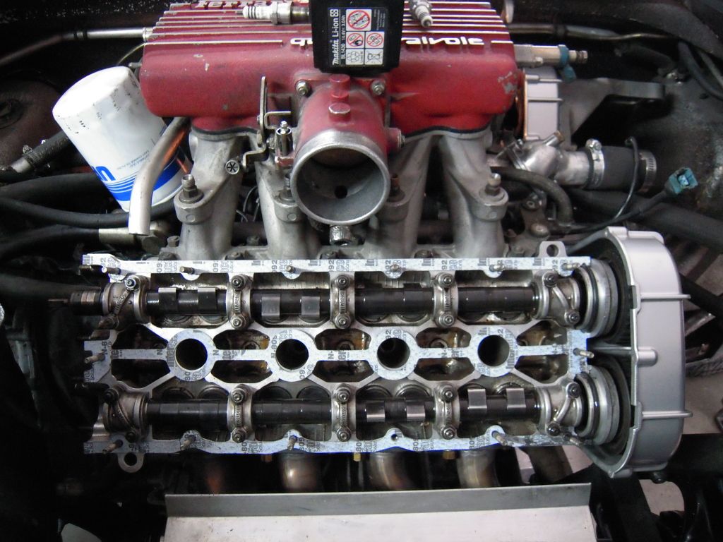

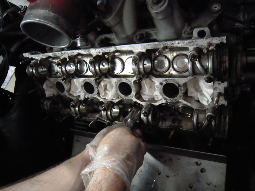

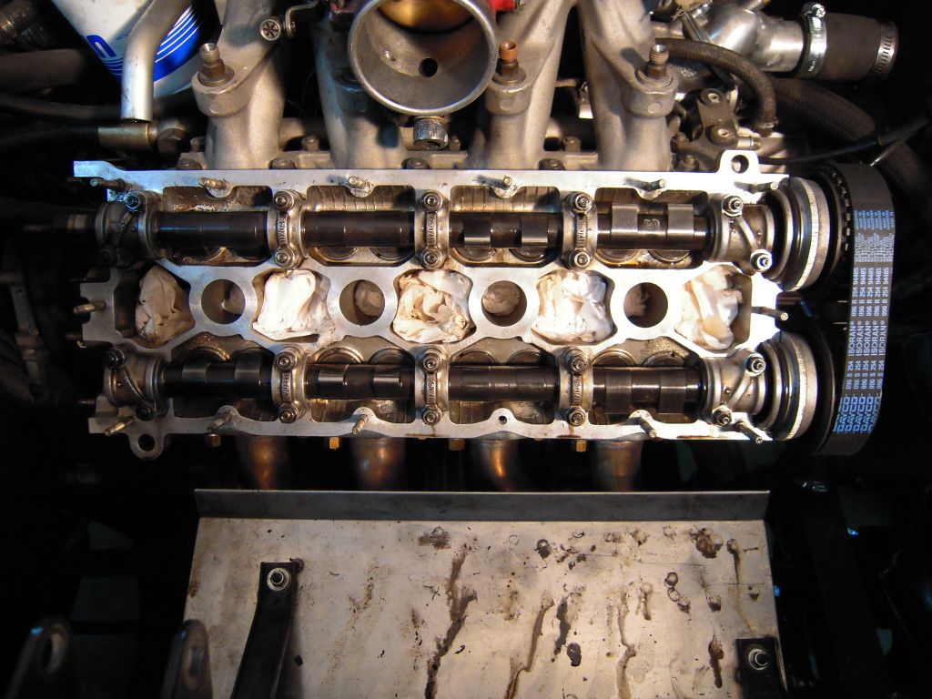

apres depose des caches culbuteurs et bougies , nous avons acces aux poussoirs hydraulique et arbres à cames

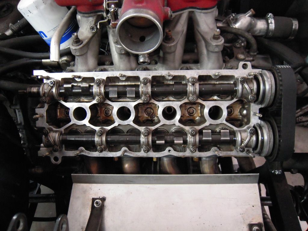

dépose des paliers arbres à cames

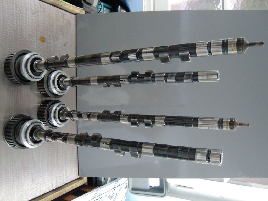

les arbres à cames sont déposés sur une culasse

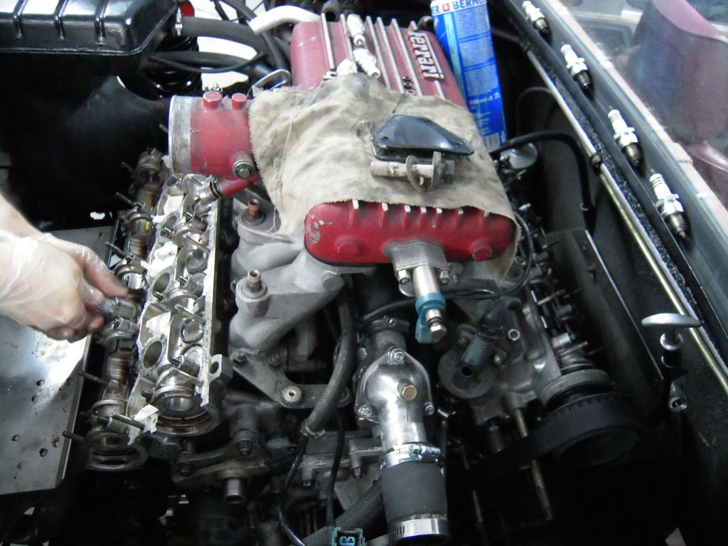

extraction des poussoirs avec un aimant afin que celui ci vienne à moi

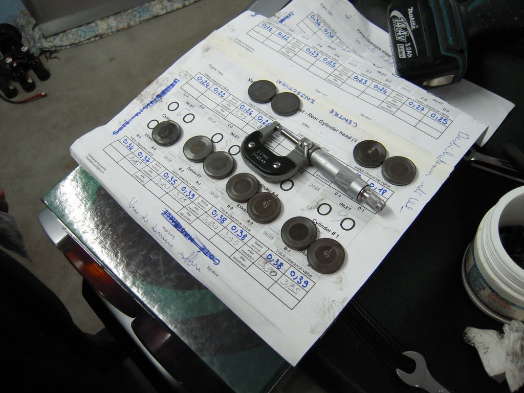

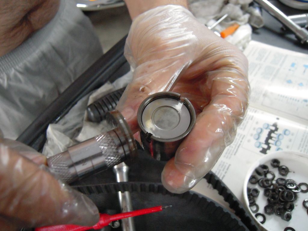

j enleve la pastille du poussoir pour vérifier sont épaisseur
je ferais cette opération sur les poussoirs qui seront hors cote via les pastilles car c est elles qui determinent le jeu aux soupapes grace au jeu de paillette
j intervertie meme les pastilles entre elles afin d avoir le meilleur jeu possible

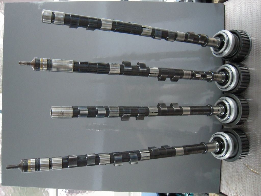

les arbres à cames une fois deposé avec leur poulie , c est pas beau ça :thumbs_up: :P :heart:

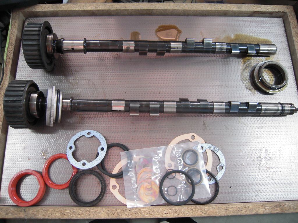

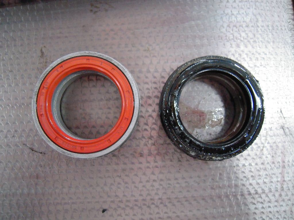

changement des joints spi et joint torique tout y passe rien de plus normal :thumbs_up:
un beau joint spi qui a bien vécu et un autre qui est pret à etre remplacé ;)

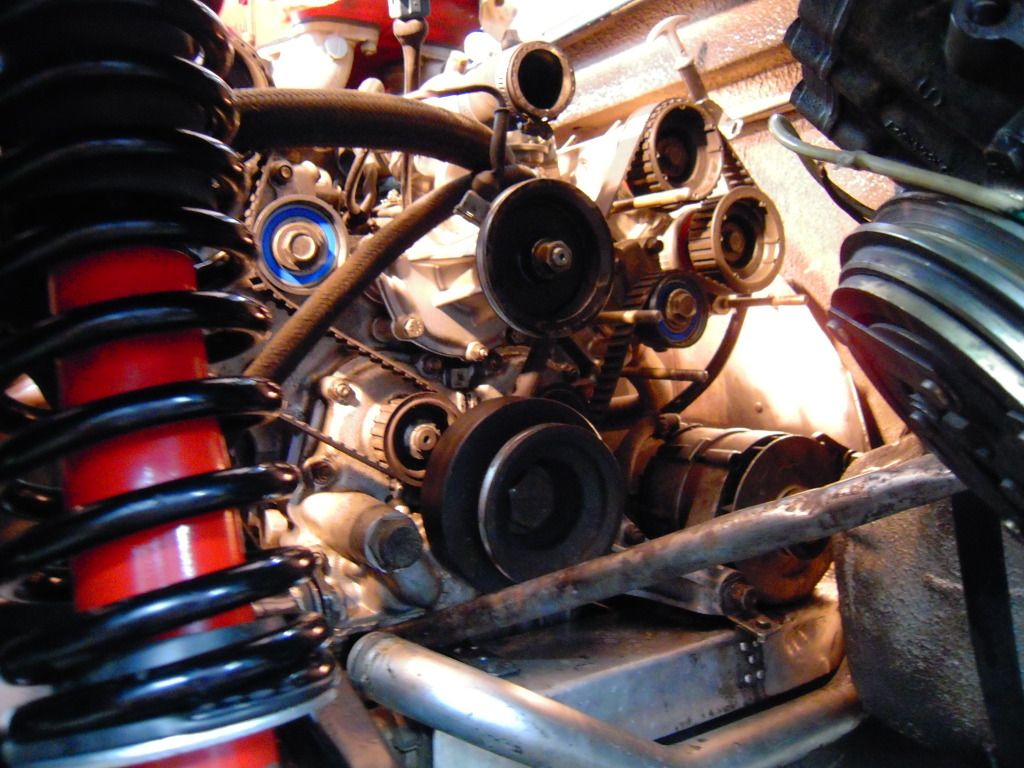

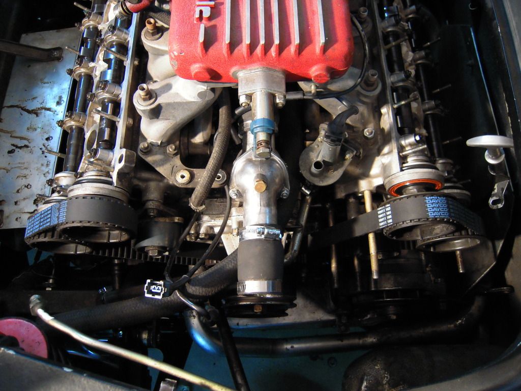

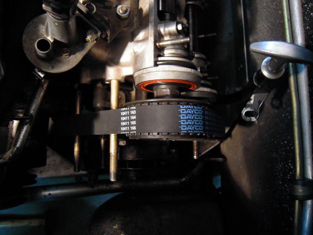

allé on remonte tout ça , tout les joints sont changés , les arbres et paliers remontés ,  le jeu aux soupapes est fait et la pose de la distribution avec ses galets est fraichement posée :thumbs_up:

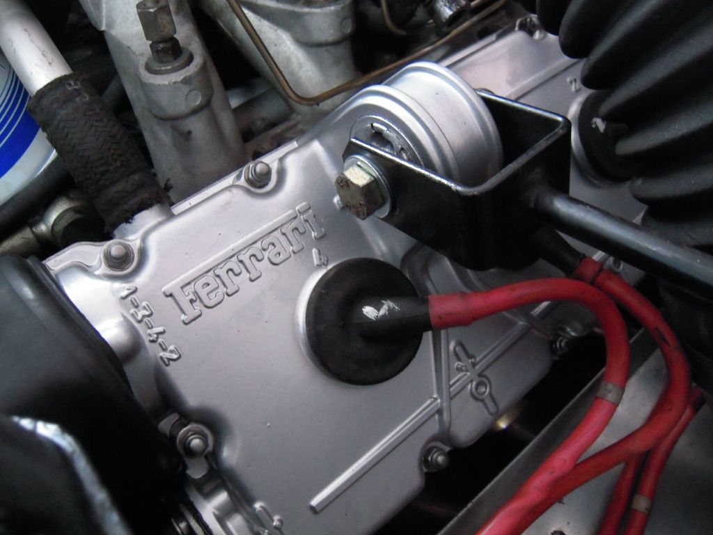

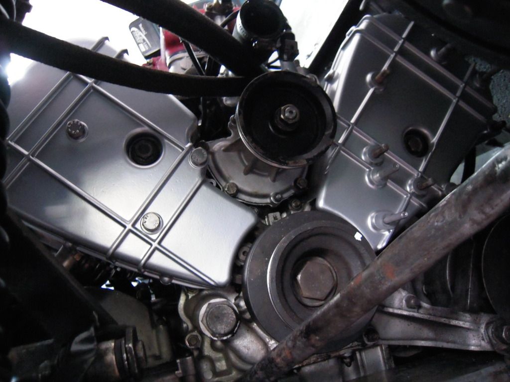

retour de peinture epoxy pour les caches distributions et couvre cullasse :)
repose des caches c est propre , c est net , c est top :heart:

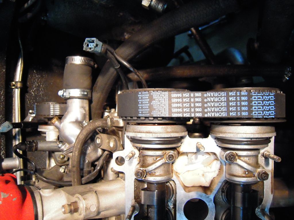

nettoyage plant de joint pour pose du joint de cache culbuteur
pose joint de cache culbuteur
on referme ce beau monde
j'ai bien sur changé le silend bloc anti couple de cache culbuteur ( voir sur la photo ) car ce dernier a mal supporté les degrés au moment de son passage au traitement epoxy :)

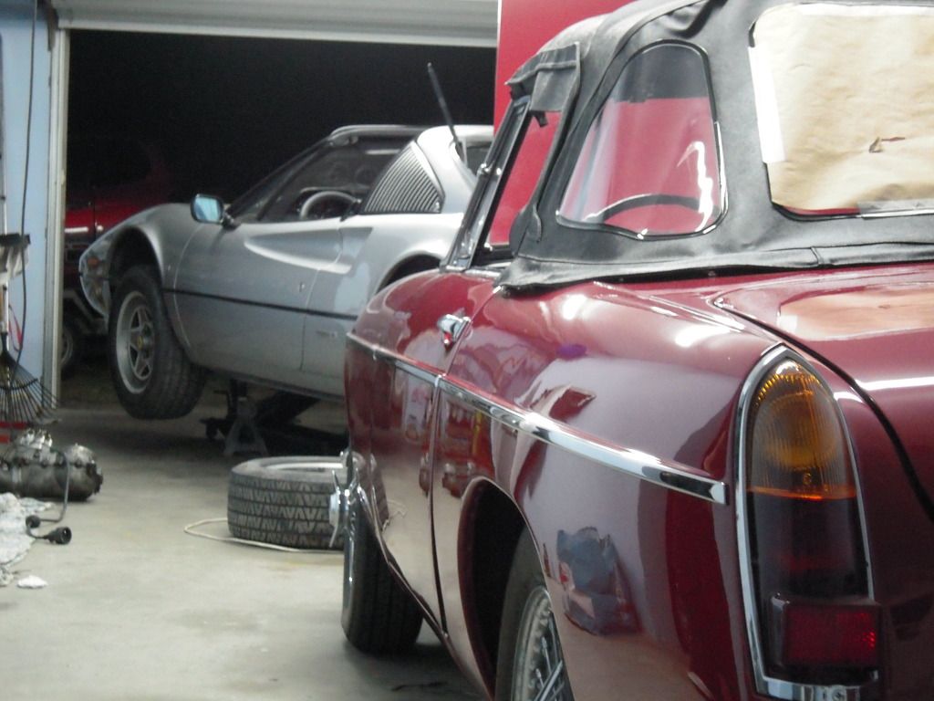

surtout je tiens à remercier constance le pilier du forum ainsi qu'un ami dominique aillant travaillé à l'époque pour ferrari et arnaud qui s'est aussi lancé dans cette révision :thumbs_up: ;)
le garage , on n est pas sectaire surtout  :)

pas besoin de pâte à joint ?
pour philM , constance m'avait dit de ne pas mettre de patte à joint , chose que j'ai faite mais j'ai eu une bonne fuite d huile pas de chance pour moi
donc redemontage des caches cullasses et legerement de  pate à joint et tout est ok
