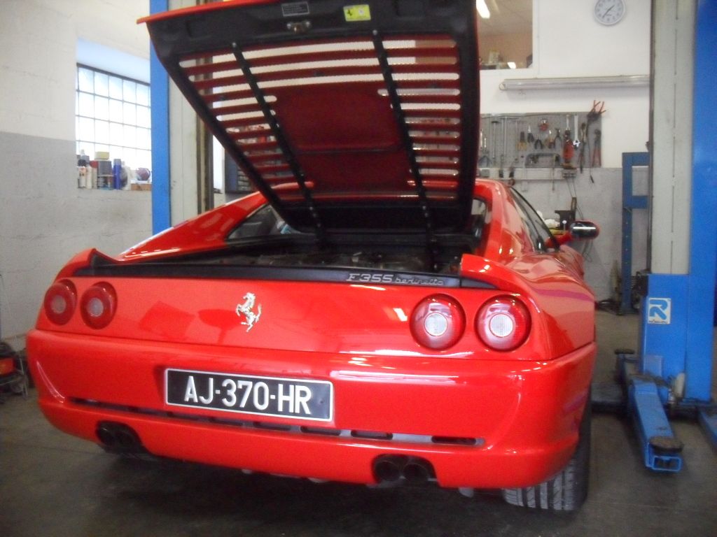

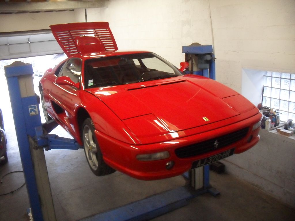

salut après l achat de ma belle , je m'attaque à l entretien petite revision :) vidange moteur , filtre à huile , vidange boite , changement des bougies , changement du filtre à essence , filtres à air et changement liquide de refroidissement :)

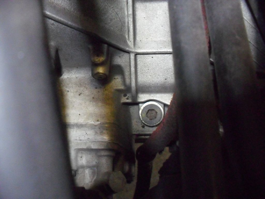

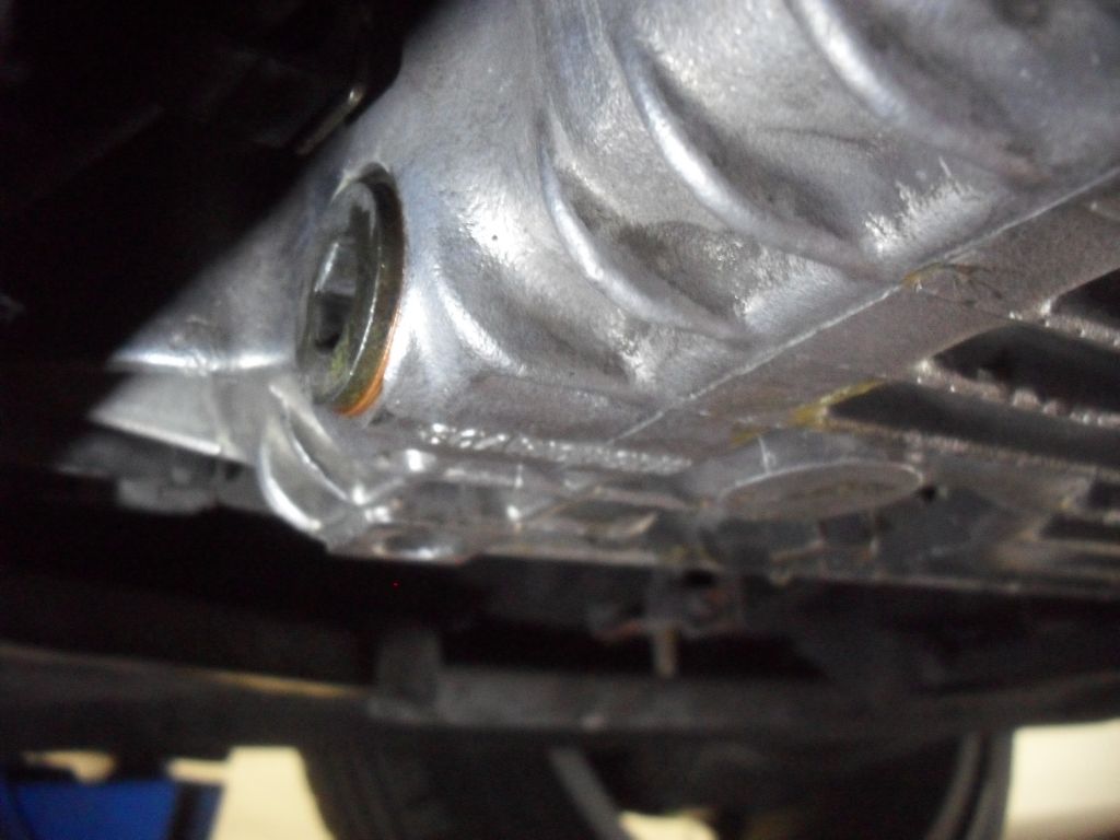

commençons par la vidange de la boite
j'ai opté pour la redline 75w90nf

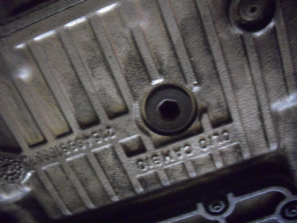

le bouchon se trouve sur le carter de boite sous l auto marqué olio cambio
devissé ce dernier

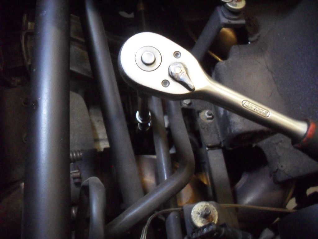

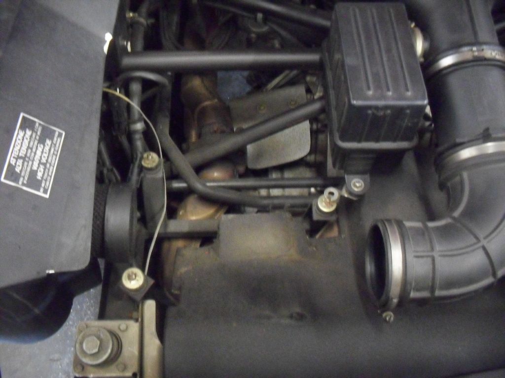

une fois l'huile de boite ecoulée , baisser l auto , enlevé la boite à air complette pour avoir acces au bouchon jauge situé sur le carter de boite en haut bien entendu!!! ;)
une fois la boite à air enlevée , on aperçois ce dernier que l'on devisse :) attention à ne pas confondre avec le bouchon de remplissage de l embrayage hydraulique ;)
ensuite on introduit 5 litres d huile de boite à l'aide d'une seringue et une fois finie , on regarde le bouchon jauge qui doit etre au maxi
on remet le fameu bouchon et on remet la boite à air coté gauche

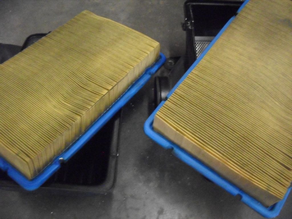

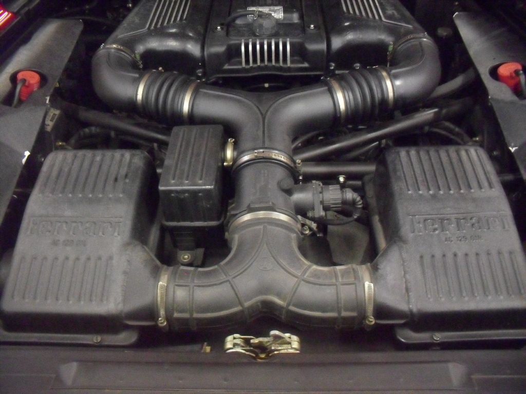

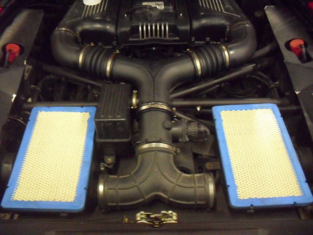

changement des deux filtres à air
enlever les deux convercles des filtres à air :) voici les vieux
changement de ces derniers
bref on remonte les couvercles et le tour est joué ;)

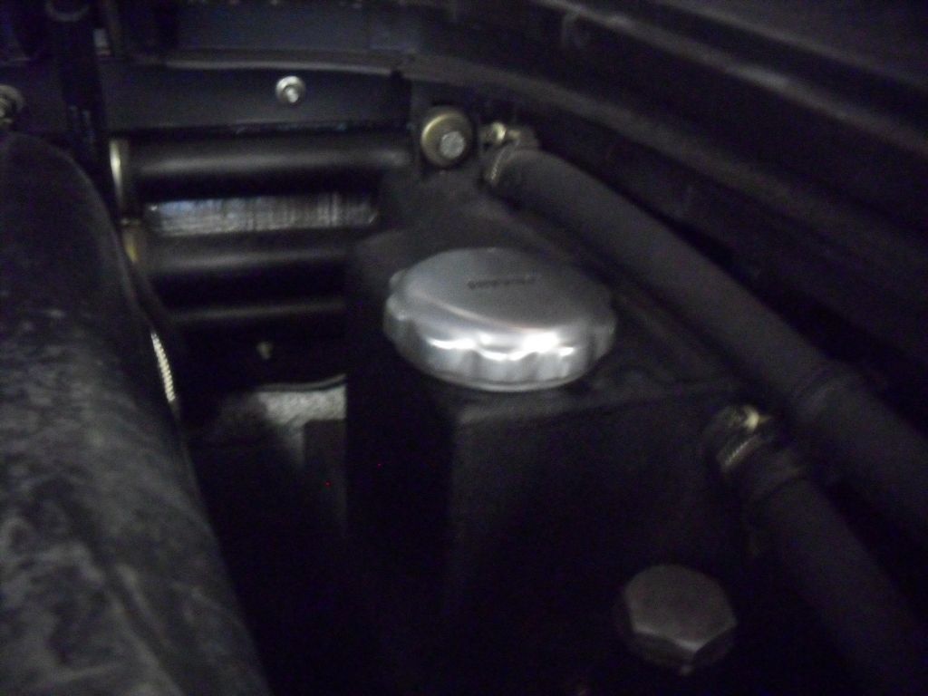

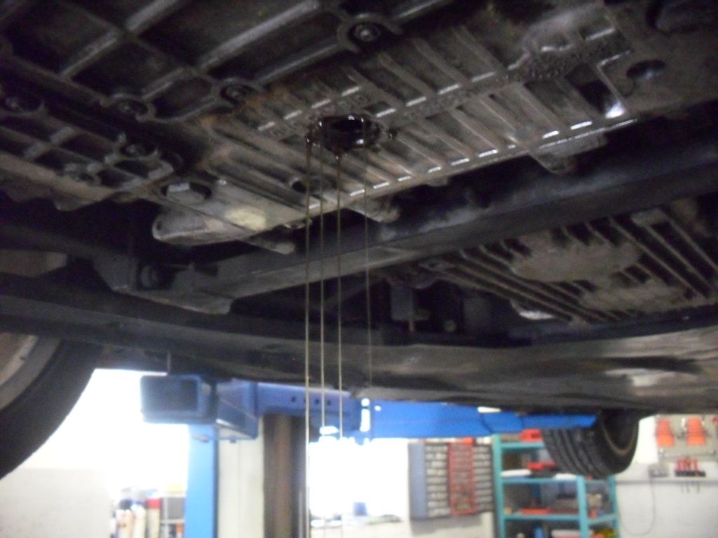

vidange huile moteur ;) j'ai choisie de la igol 10w60 céramic F1 usage compétition
alors la attention la f355 est dotée d un carter sec , on a donc une bache à huile avec  :)
devisser le bouchon du carter moteur ainsi que celui de la bache à huile ( pas en photo pour celui de la bache ) :)
une fois le tout ecoulé , on enlève le filtre à huile pour son changement :)
on revisse les 2 bouchons et on met un joint cuivre neuf :)
on remplie par la bache à huile , il doit contenir 9l5 d huile moteur , attention ne pas mettre les 9l5 proceder par etape
pour verifier votre niveau d huile , c est  moteur tournant  à 70 degrés , et ensuite on coupe le moteur pour vérifier directement car sinon l'huile part dans le carter moteur et il sera ensuite impossible de vérifier le niveau ;)
il peut rester de l huile dans le radiateur d huile ainsi que les durites alors ne mettez pas tout les 9litres5 ;)
