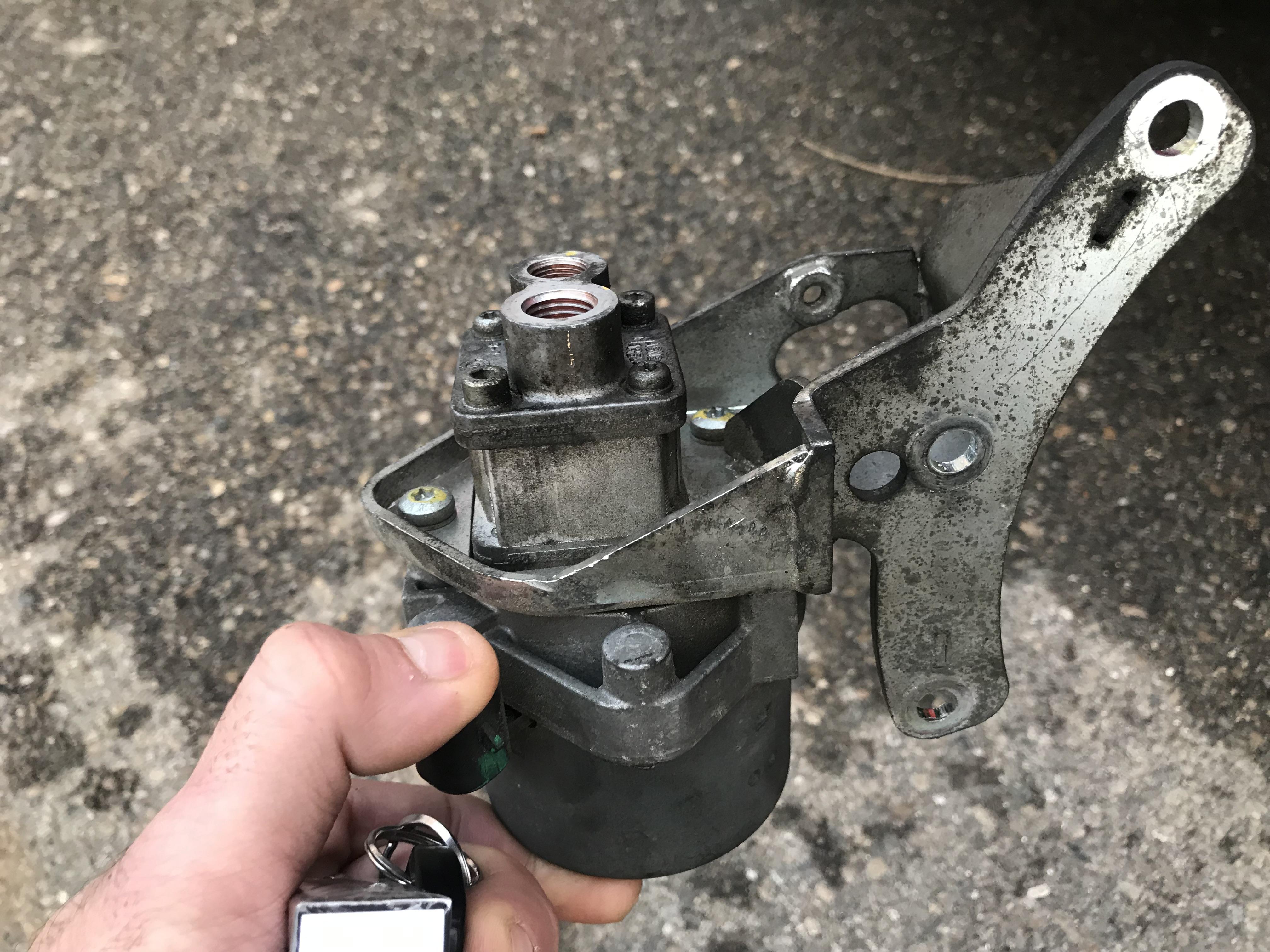

Bonjour à tous Est-ce que quelqu’un ces où je peux trouver en neuf cette pompe f1  provenance
D’une Maserati granturismo s

Merci Bernard mes c'est que la partie électrique et pas la partie hydraulique une complète ces compliqué a trouver sur le marche parallèle

Tout dépend de ton problème ?
Citation
Supplied with only the electric motor is included, as in 99% of cases only it is defective. The hydraulic pump is screwed with three screws on the electric motor.
Pour la pompe complète , à vérifier la compatibilité ?
Et une autre solution
Modifié par bernard
epb0

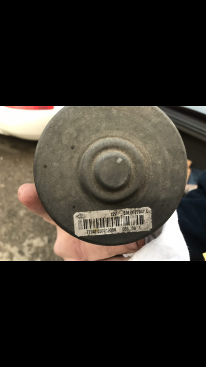

C'est quasiment toujours la partie électrique qui est HS.
Sinon, cette pompe Magneti est la même pour toutes les marques: Alfa, Fiat, Renault, Aston, Lamborghini ...
Inutile de précises où elle est la moins cher ;-)

Salut Bernard alfa mon envoyer la vue éclater mes c'est pas la bonne :(
john84
il y a 6 minutes, john84 a dit :
Il y a 2 heures, john84 a dit :
La ou y a mon pousse c'est la fiche électrique
C'est la nouvelle 248087 qui remplace l'ancienne , le moteur électrique est différent , mais normalement l'hydraulique est la même ?
