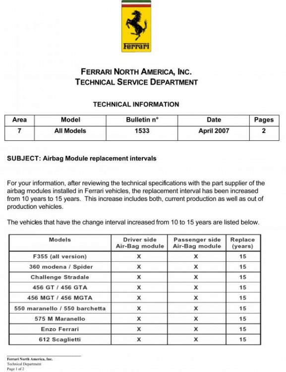

Il me semble avoir lu sur la notice de la Modena que les cartouches d'Airbag sont à changer au bout de 10 ans. L'info est-elle exacte ? Quelqu'un l'a-t-il déjà fait ? Et à quel prix ..?

Tifosi a publié un document sur lequel il est noté 15 ans visiblement. ;)
Rouge , c'est rouge !
Voici :)
Ferrari_Airbag_Replacement_Intervals-1.thumb.jpg.2064ce9ba56ab67ae37197158aa22532.jpg
Rien à voir avec Ferrari, ts les modules AB ont une durée de vie de l’ordre de 15 ans. Les constructeurs ne peuvent raisonnablement garantir un fonctionnement d’un dispositif de mise à feu à usage unique indéfiniment -_-
Imaginez vous fabricant d’allumettes, de quelle durée pourrait être être raisonnablement votre garantie de fonctionnement ? ;)
