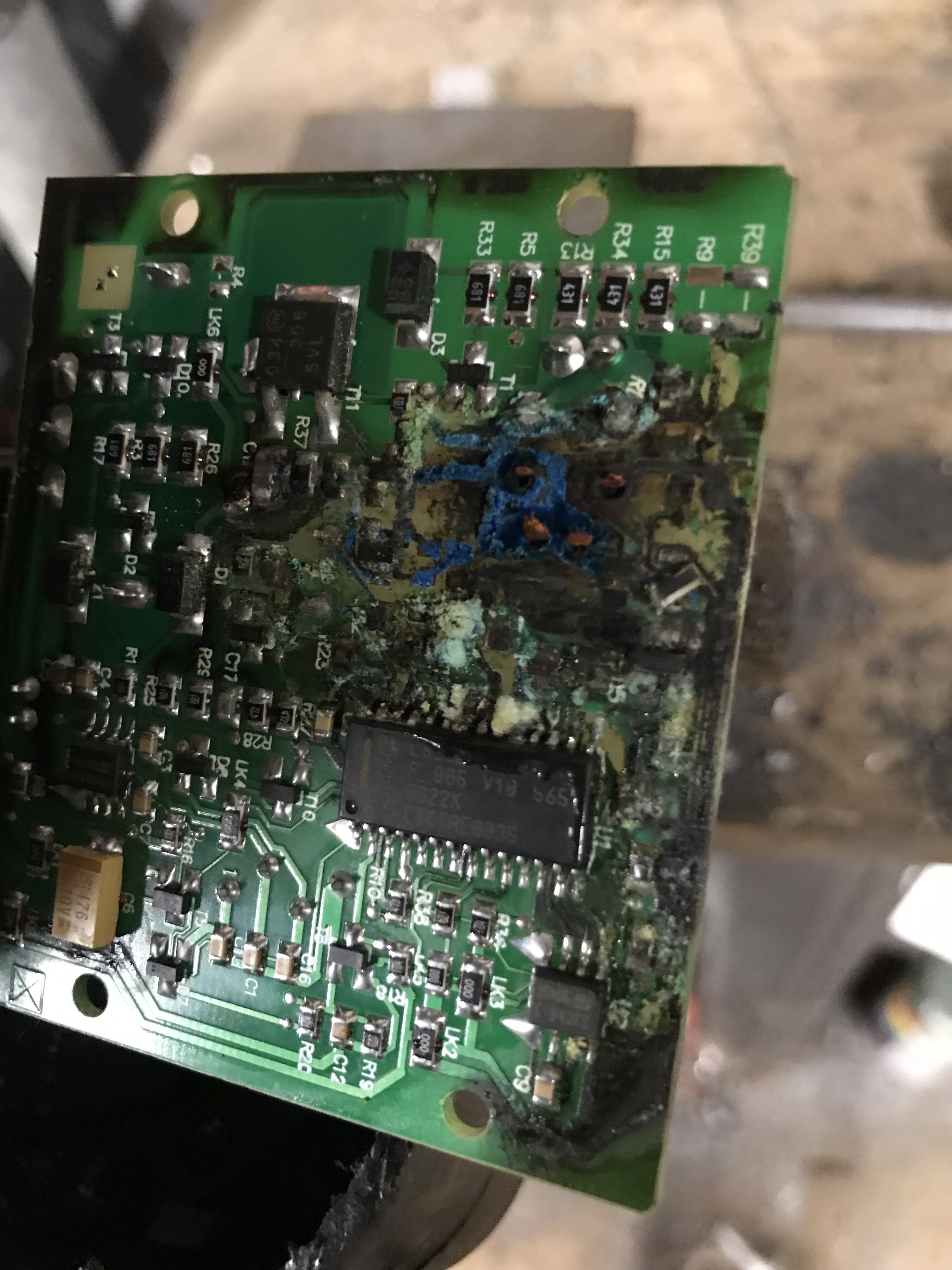

eric355
Une sirène GM peut être reconfigurée, relativement facilement, en sirène Ferrari.
Bon, faut l'ouvrir quand même ...

En partant d'une sirène GM d'occasion (30€), une batterie neuve (10€) et un reflash (0€ ... pour moi :D), ça l'a fait, et elle marche nickel !
Seba
il y a 16 minutes, eric355 a dit :
C'est quoi ton adresse postale, que nous puissions t'envoyer nos sirènes ? :D:D:D
Plus sérieusement, c'est une manipulation genre eeprom a désouder de la sirène GM, et reflasher avec la mémoire de celle d'origine de la 360? ( on sait pas directement ressouder l'eeprom de la sirène ferrari?)
eric355
il y a une heure, Seba a dit :
Pas les sirènes, que les circuits SVP  :D
C'est ça. Il arrive que l'EEPROM d'une sirène dont la batterie a coulé ne soit même plus lisible. Il faut alors reflasher avec un fichier d'une autre sirène Ferrari. Si l'EEPROM est OK il suffit de la transplanter dans la sirène GM.
