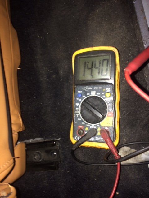

Seba
Voila des petites nouvelles :D .
Je suis content, c'était bien cet alternateur qui était défectueux  :)
