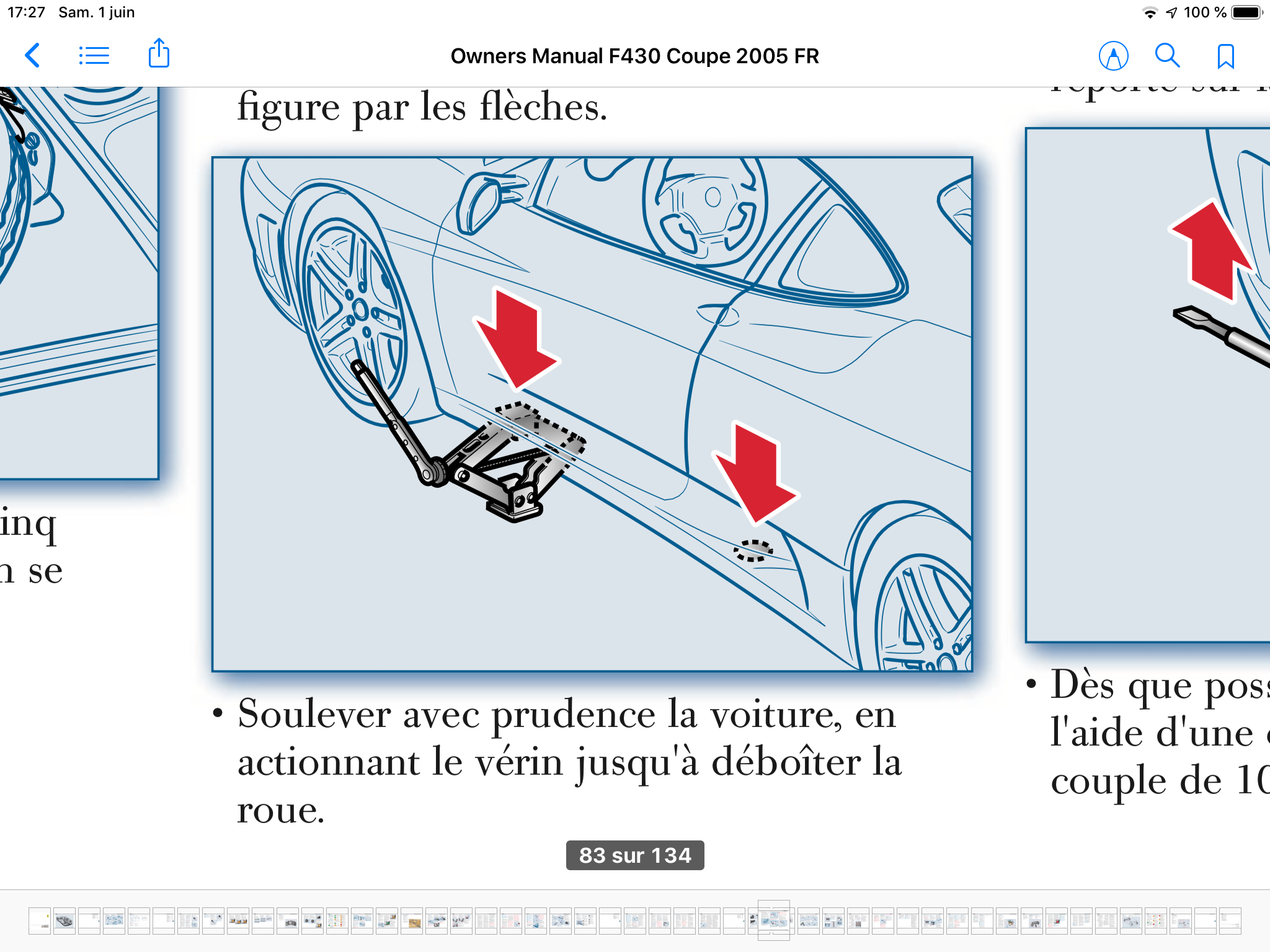

Salut les amis, j’ai besoin de soulever ma 430 au cric afin de démonter une jante pour la faire repeindre.
Avec le fond plat je ne sais pas du tout où mettre le cric, vous avez une idée de l’emplacement où je peu le mettre sans risquer de tout cassé ?

Si derrière c’est dans le rond du fond plat mais il est conseillé de mettre une cale ronde ou un gros roulement type distri de testa pour ne pas casser le fond plat

Non c’est à l’avant
Donc tu as le croquis que je t’ai mis, tu dois faire pareil
geronimo
l'emplacement à l'av est quand même très bizarre, autant l'arrière no problemo mais l'av est assez mal fichu je trouve
