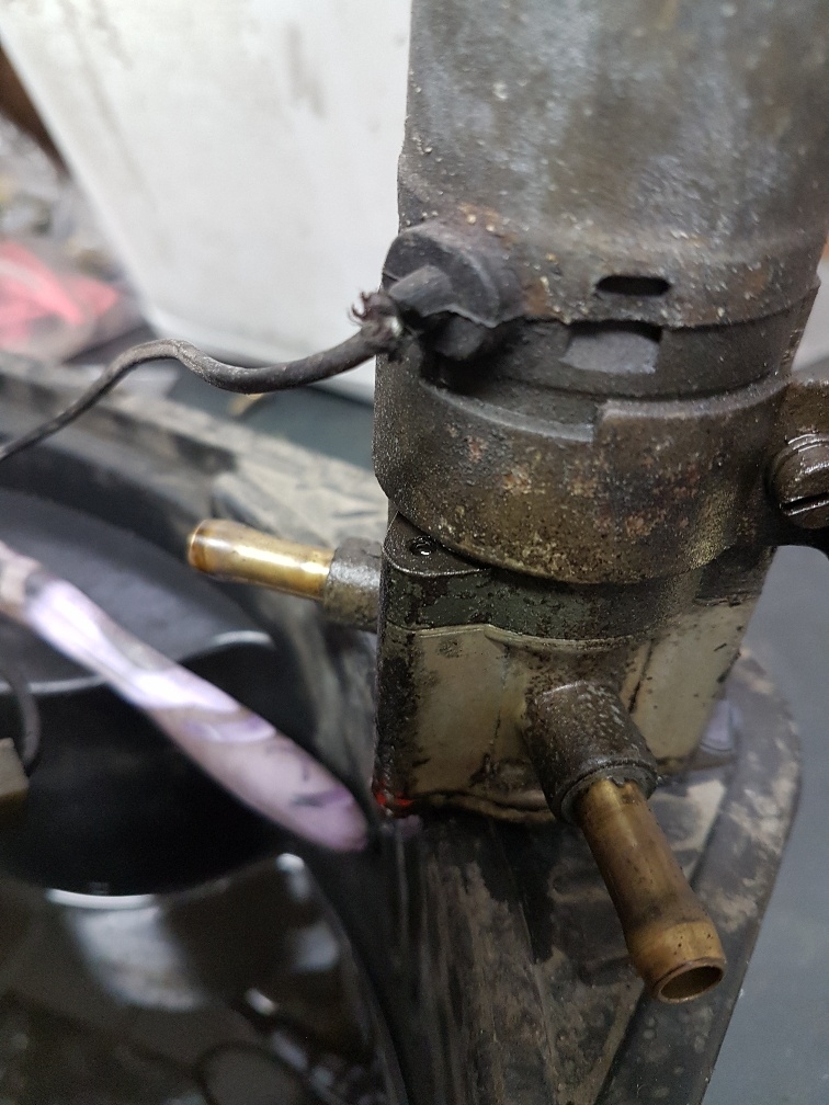

Puis j'attaquai le compartiment moteur côté gauche. Premier problème détecté : la pompe à essence et les durites associées. Le but initial était de changer le filtre à essence, de vérifier le système d'allumage et de réaliser la vidange de l'huile BV + carter pignons transfert. Je déposai donc la contre-aile ARG pour accéder aux modules d'allumages et à la pompe à essence, petite palpation de la durite essence de sortie du réservoir, RAS, mais une légère odeur d'essence apparut. Seconde palpation et là, je remarquai que l'enrobage en tissus de cette durite était devenu humide. Un changement urgent s'imposait. L'aiguille du manomètre de niveau d'essence m'indiquant qu'il restait encore 1/4 du réservoir, je décidai de vidanger les réservoirs. Un jerrican de 20 litres devait suffire, pensais-je.  Pourtant je vidangeai près d'une cinquantaine de litres sans toutefois vider les réservoirs complètement.
Donc, les durites à essence à remplacer, la pompe à essence à remplacer également car le fil d'alimentation est quasi coupé et oxydé juste au niveau de l'entrée dans le moteur (voir photo ci-dessous). La durite vendue au mètre est commandée ainsi que la pompe à essence. la pompe Ferrari n'étant plus produite (en fait, c'est une AEG d'origine), j'ai commandé une Pierburg 300 mbar 120l/h. j'en possède déjà une semblable qui fonctionne parfaitement depuis quelques décennies sur une autre de mes titines. Il y avait bien la marque Facet mais j'ai déjà rencontré quelques soucis avec ce modèle notamment en terme de constance du réglage de la pression.

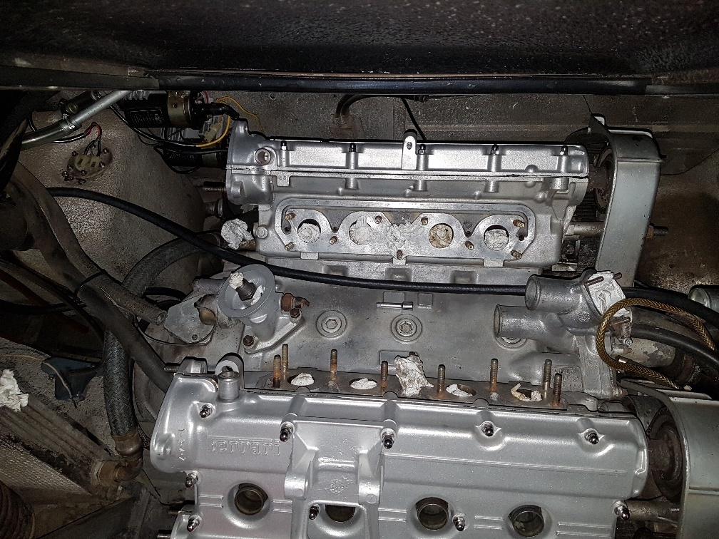

J'ai recherché les petites fuites de LDR qui se trouvaient sous les carbus. En résumé, deux fuites au niveau des deux pipes d'admission, une fuite au niveau de l'un des joints de la pipe centrale (celle qui supporte le fameux élément thermo dilatable), une fuite au niveau du tuyau alu de départ vers le radiateur AV (il y a deux petits trous dans la canalisation) et pour finir une fuite au niveau de la cloche du thermostat. Et c'est tout ! Ouf !!  Ce n'est pas très complexe à démonter mais le manque de place complique vraiment les opérations. Quel bazar !!
J'ai passé près d'une après-midi pour seulement nettoyer le centre du V du moteur (à genoux dans le coffre avec la tête contre le capot moteur). C'est propre maintenant mais il faut aimer cela !  😃

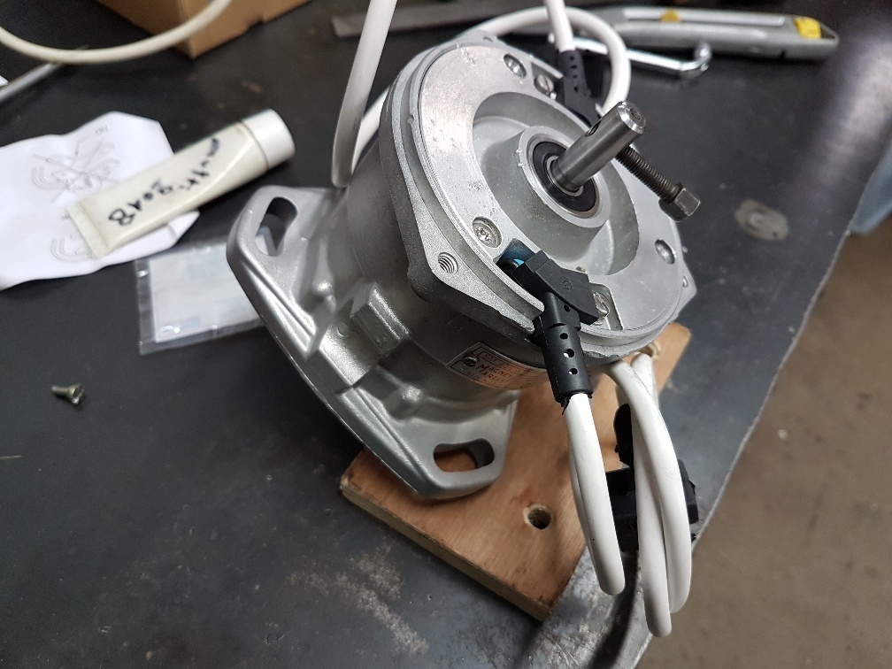

- la réfection complète de l'allumeur. C'était une urgence de niveau 1. Il y avait un jeu bien trop important au niveau de l'arbre car le roulement côté doigt était intégralement sorti de son logement, l'un des plots de la tête d'allumeur s'était complètement désintégré et les isolants de la filerie de l'un des capteurs magnétique étaient partis en poussières. Tous les ingrédients étaient réunis pour tomber en panne sur la route.
Lorsque je trouverai un moment, je rédigerai un petit mémo sur cet allumeur (avec photos, ...). Même si la réfection de cet élément ne présente pas de difficultés particulières, Il est aisé de s'y perdre.

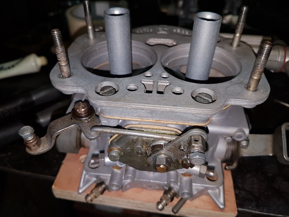

- la réfection complète des carbus. De quoi s'occuper à ce niveau également. les membranes des pompes de reprises étaient dans un sale état (pas de fuite cependant), les hauteurs de flotteurs étaient toutes à reprendre et l'une des attaches de l'un des flotteurs était cassée. A cela s'ajoute la commande tordue de l'un des carbus qui interdisait leur pleine ouverture (au mieux 50%). Un comble pour une telle auto. Hormis ces détails, la conception/fabrication de ces carbus reste remarquable, axe monté sur roulements, assemblages, .. De belles pièces !

L'allumeur révisé, réglé, roulements changés, ...
l'un des carbus (avant)
après (nettoyage, remplacement des joints, réglages, ...)

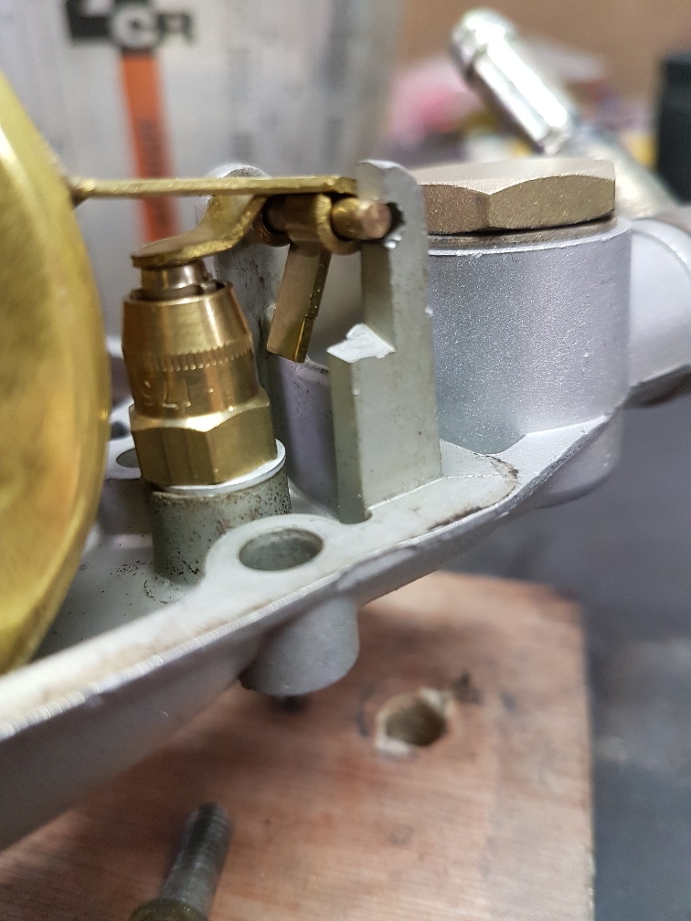

la patte de maintien du flotteur. Je n'ai pas trouvé la partie cassée au fond de la cuve (??)

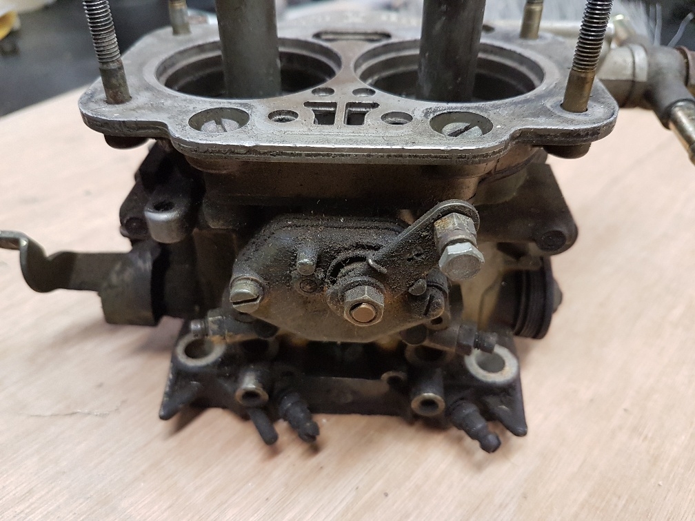

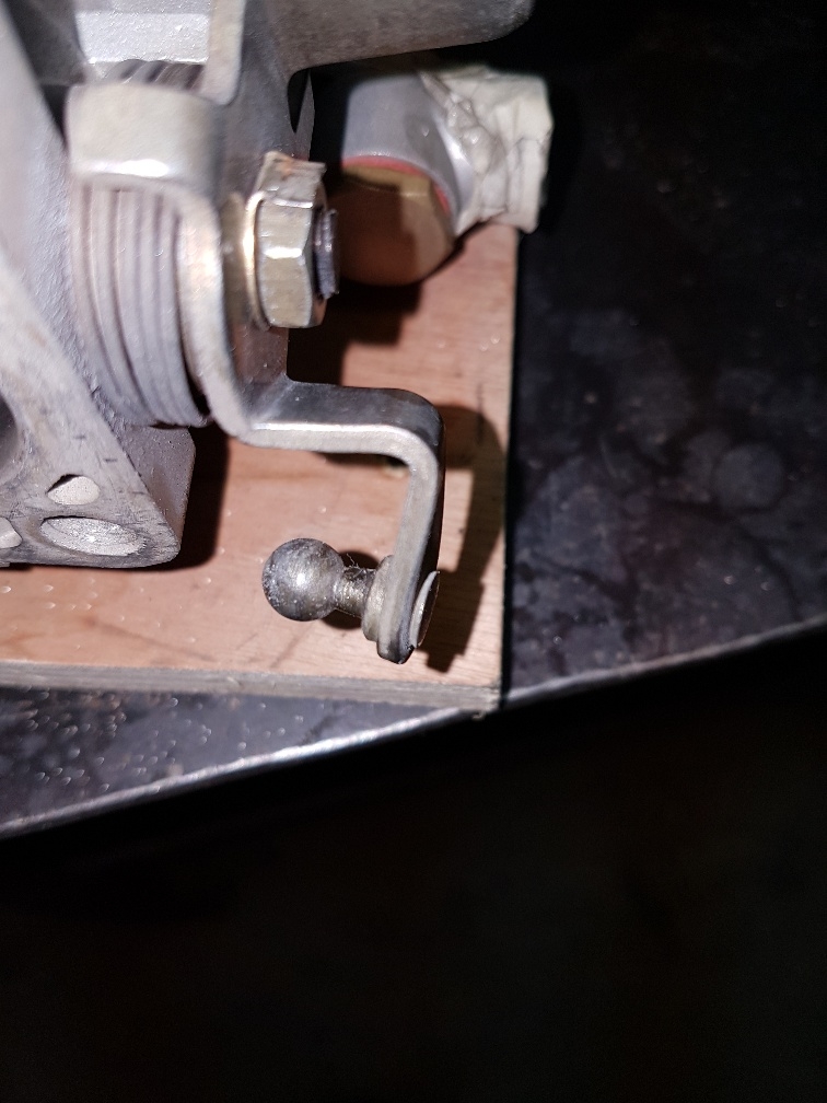

la commande tordue. La commande vient en butée sur l'un des goujons de fixation de la pipe d'admission arrière. Pas bon !!

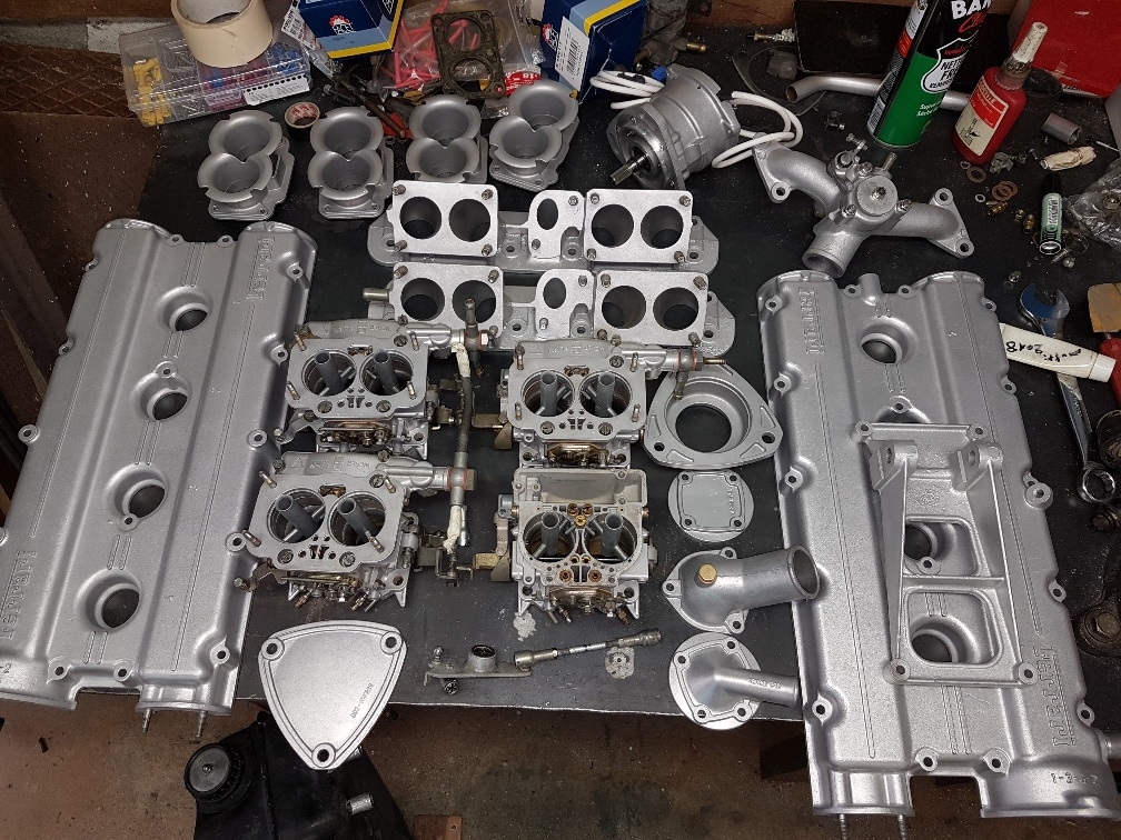

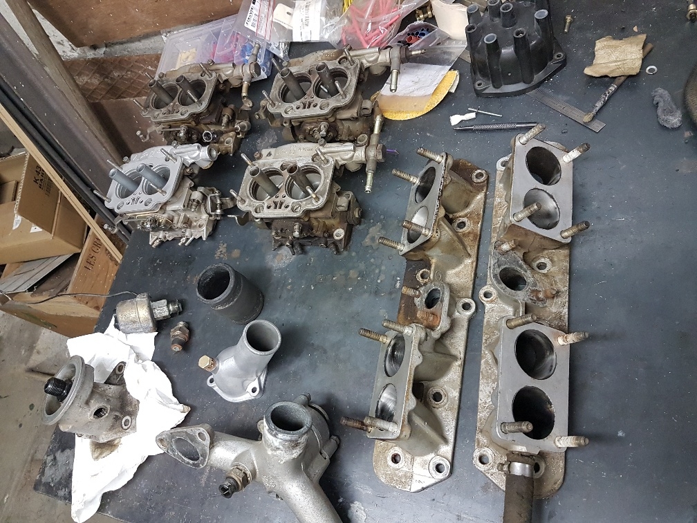

La suite des opérations avec le nettoyage des pièces qui se termine. C'est long, long, pas très passionnant à réaliser mais le résultat final est plutôt flatteur.
avant
Après
Le plus long fut le nettoyage du centre du V. Une après midi de travail pour décoller les saletés et autres coulures de LDR. (la photo est plutôt sombre. C'est bien mieux en réalité)
Le couvercle du quatrième carbu dont la patte de maintien du flotteur était cassée a été remplacé par un autre (provenance Cheval cassé). J'avais également envisagé de faire brichromater l'ensemble des pièces en acier des carbus malheureusement nos chers écolos étant passés par là, ces opérations sont désormais traitées à l'étranger. J'ai eu peur que ces nombreuses petites pièces se perdent dans l'aventure.

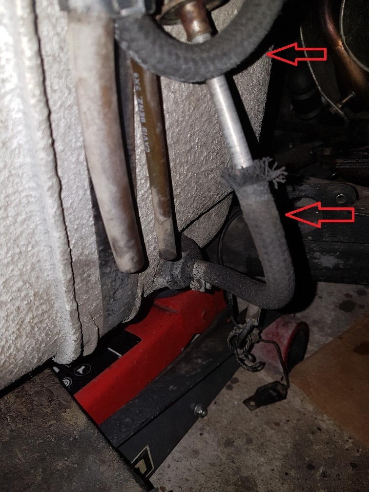

J'ai également remplacé les trois durites transparentes de récupération des vapeurs d'essence des deux réservoirs. L'une d'elles était fendue dans le sens de la longueur et laissait des vapeurs d'essence flotter dans l'air. Un travail plutôt pénible à réaliser parce que la nature ne m'a pas doté de (très) grands bras 😛
