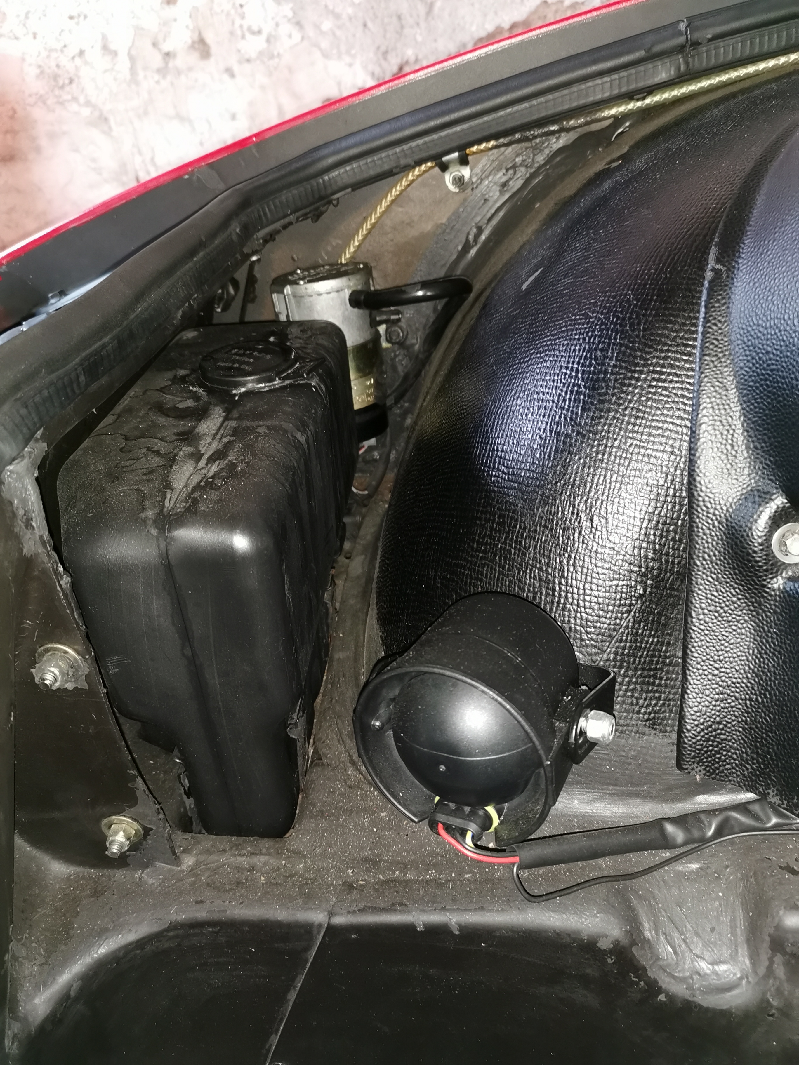

Le puits du lave glace a été repeint. Le support en U du bocal de lave glace était pourri et rouillé. Il faut que j'en mette un neuf. Ou???
Après: peinture du radiateur et nettoyage des ventilateurs plus une couche de produit miracle. Tout brille, comme neuf.
Je te mets une photo du compartiment avant de la mienne, avec un réservoir de lave-glace différent. Il est peut-être d'origine.
Tu peux peut-être demander chez Redbay: https://redbaycars.com/webshop.html#!/ferrari-mondial-34-t/sort/manual/page/4
Ils vendent des pièces de récupération.
Modifié par spider9166
Non, il est identique, seule la couleur change, je cherche le support inférieur, (qui était pourri et rouillé) voir flèches

Voilà ce qui restait de ce support lorsque j'ai retiré le bocal du lave glace
J'ai dériveté ce qui en restait et j'ai bien nettoyé.

OK je vois merci. Je vais regarder si mon support est en bon état du coup. :wacko:
Le plan le plus proche est celui-ci ?
https://www.eurospares.co.uk/parts/ferrari/mondial-34-t-coupe-cabrio/bodywork-lighting/front-part-inner-element-21155
Mais je n'arrive pas à repérer la pièce.
