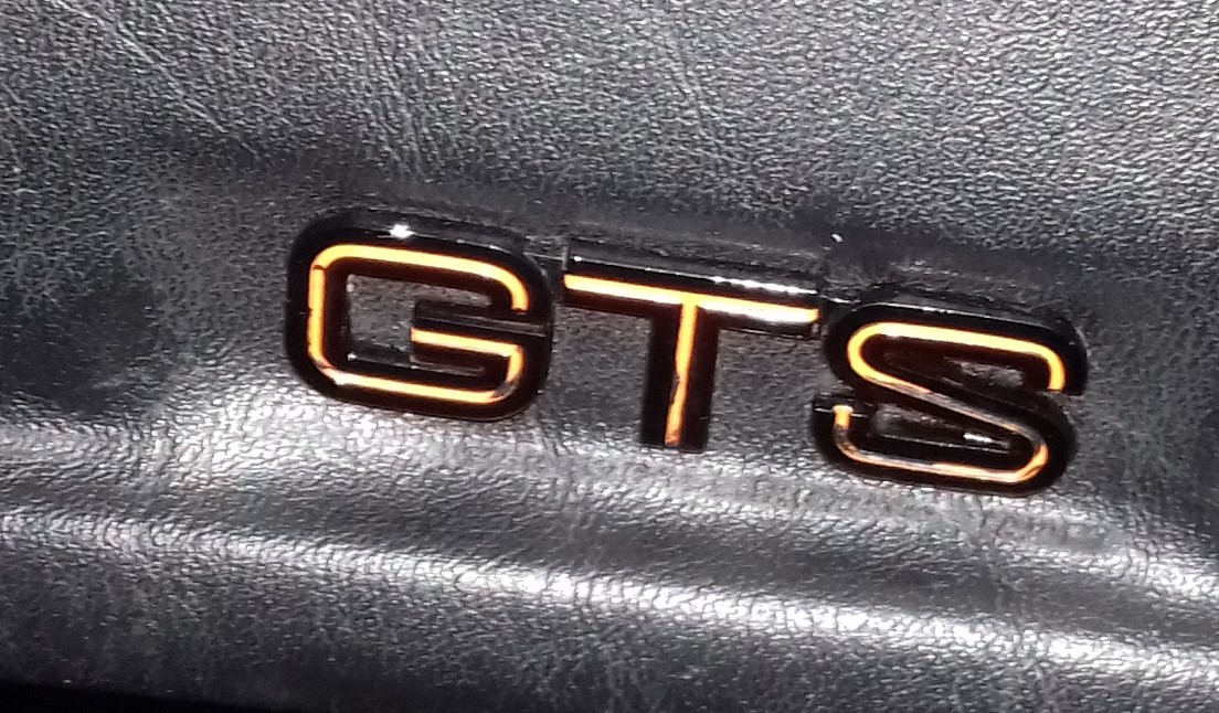

Je profite de ce sujet pour savoir si quelqu'un a une solution magique pour redonner de l'éclat au sigle posé sur le cache fusible. Le mien en a besoin et c'est ce genre de détail devient obsédant

Désolé je ne connaissais pas de Mondial GTS...
Par contre tu peux toujours essayer le produit miracle, cité plus haut, il fait tout briller.
ahvlanico
un bon coup de peinture bertrand..le blanc en premier puis ponçage sur un marbre et apres tu fais le noir  en ayant badigeonné de gras la zone blanche pour que la peinture noire n'adhere pas.
Ou alors tout peindre en noir et depose la peinture blanche a la seringue apres...

La photo est trompeuse, en fait c'est le fond de la gorge qui est orange don la coloration est partiellement partie. Vu la très petite taille du logo j'ai peur d'en mettre partout et que le résultat soit pire qu'avant

C'est un modèle unique !

Tu peins en noir et ensuite tu demandes à un peintre en lettres de te faire le doré. Pas de souci sur la réalisation et pour l’appâter tu dis être particuliers et que tu règles en billets...

il y a 45 minutes, nounou a dit :
le fond n'est pas en doré mais en blanc .
Sur les 308 oui, mais il est orange sur les 328

Il y a 14 heures, bertrand59 a dit :
oui c'est juste , tu gratte la vielle peinture orange , et ensuite tu achete  de la peinture a 2 composants  de la bonne teinte que tu applique en quantité avec une petite seringue et ensuite il suffit d'essuyer le surplus avant séchage complet .
