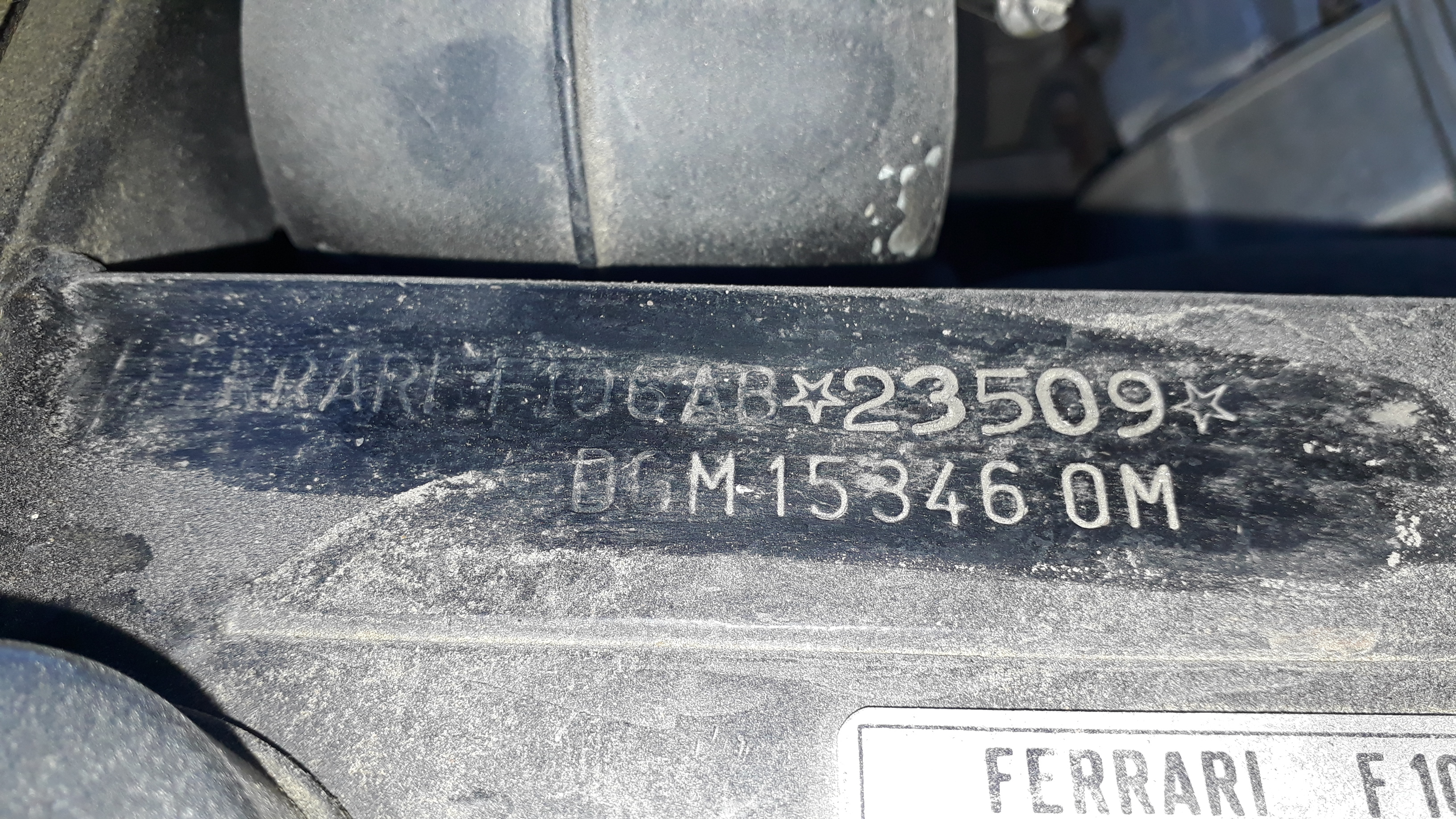

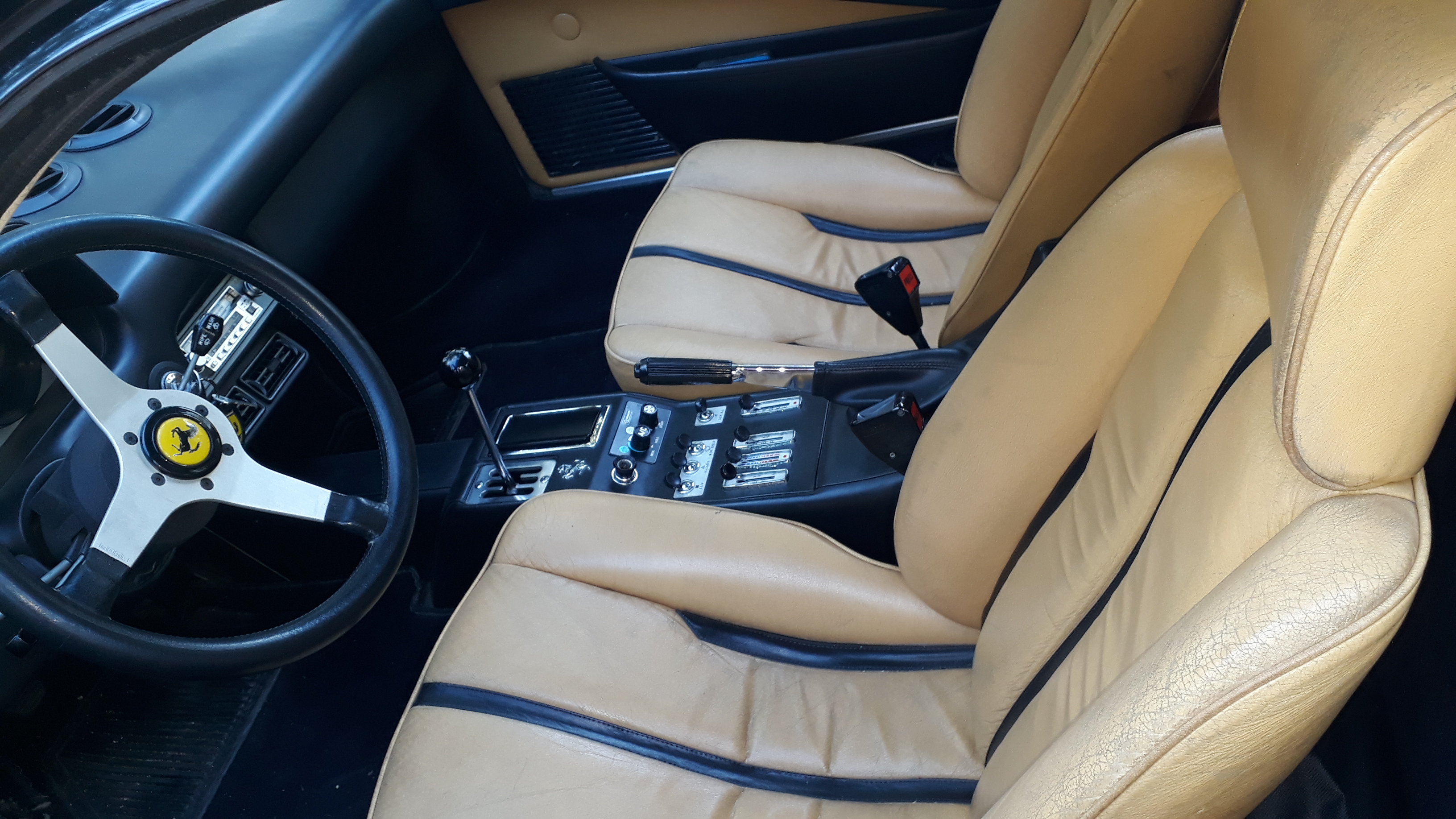

Voici quelques photos de cette 308 GTB.
Merci d'avance pour vos conseils et votre aide.
5d639a2b639bd_20190823_1849211.thumb.jpg.405109157b8f19099fe43f5559733be2.jpg20190823_184810.thumb.jpg.ed637b3bd96260b58b817e261de0b75a.jpg
5d639d3051ffa_20190823_1848281.thumb.jpg.3a2bf230d57645b6762256cb05dda765.jpg5d639ba78f5a0_20190823_1847371.thumb.jpg.1b4a0221f2529b6b90c85bca7247a553.jpg5d639bc7728be_20190823_1846571.thumb.jpg.aad15eee1140fcbd37363e1534110c4f.jpg5d639bfe96b93_20190823_1846181.thumb.jpg.b6e97a06be09d0c57e0402e13edb8b93.jpg

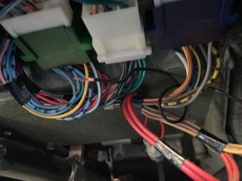

il y a un fil noir, dénudé, sous le tableau de bord ... je l'ai sondé, il n'est pas relié à la masse (ni au +12V) ... je pense qu'il s'agit de la masse venant de l'autoradio (qui ne fonctionne pas), donc a priori aucun lien avec le problème de phares ...
