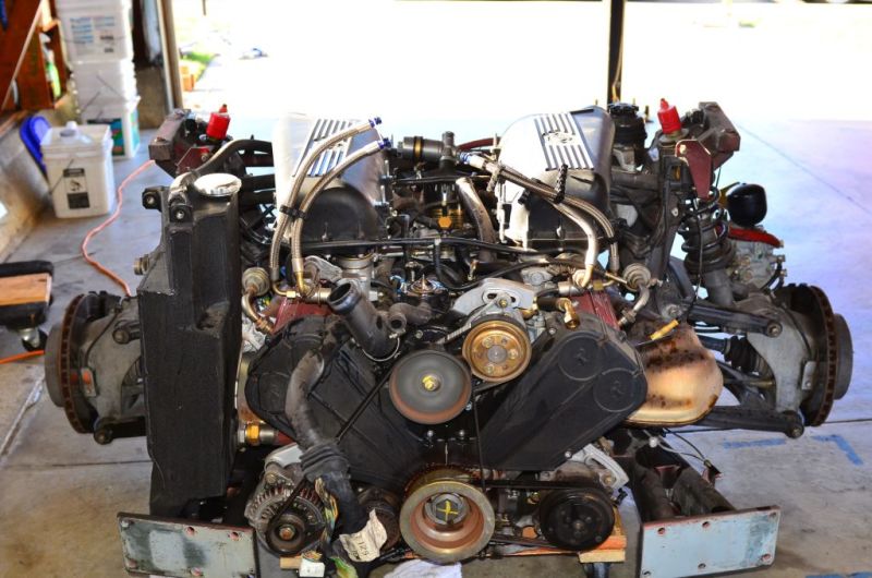

LeMans65
Voilà une photo des carters (sûrement en plastique) couvre courroies de distri. Finalement ils n'étaient peut-être pas forcément réservés à la Challenge.
Je ne les ai pas sur la mienne. Peut-être une pièce fragile, fréquemment cassée lors des révisions et/ou jamais remise en place ?...
(Ce n'est pas mon moteur)
Modifié par LeMans65
stratone
ok merci a toi lemans
c'est possible que ces pièces soient fragiles et non remise
je vais me renseigné un peu plus car c'est un peu hot ce truc
a plus :)
fairline
Il y a 5 heures, LeMans65 a dit :
Je pense qu'il doit s'agir de carters de protections des courroies de distribution qui étaient posées sur les challenges afin d'éviter le plein de cailloux lors d'excursions malheureuses dans les bacs à gravier. Ces carters ne sont pas présents sur les F355 "normales". Quelqu'un pour confirmer ?
Je confirme, c’est exactement ça ; ces carters sont sur les Challenges mais pas sur les F355 “normales”.
