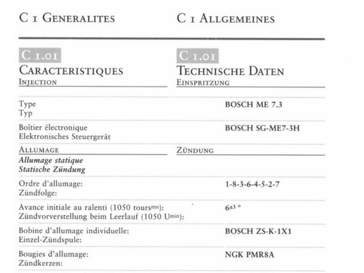

pour les besoin d un ami j aimerais savoir l ordre d allumage
du v 8 sur 360 modena merci a tous ...... forza jp
(me precisez les rangees cote gauche et droit si possible )   merci

alors banc n° 1 (cylindres 1 a 4 ) coté passager banc n° 2 ( cylindres 5 a 8 ) côté conducteur.
ordre d’allumage 1 8 3 6 4 5 2 7

Oui mais dans ce sens là (vu de l'arrière de la voiture)
8         1
7         2
6         3
5         4
