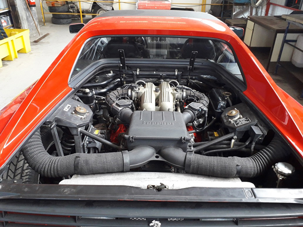

Salut à tous,
Mon copain Nico et moi avons fait la grosse révision / distribution sur ma 348 TS en mai dernier.
Disons que c'est plutôt lui qui a fait et moi qui lui passais les outils… ;-)
Il s'y connait vraiment bien en mécanique le bougre. Grâce aux conseils précieux de Michel @michel3482 et aux différents tutos et renseignements glanés sur le net et sur Ferrarista, nous avons pu mener cette opération à bien !
Pour moi qui n'y connais quasiment rien, ça a été la découverte d'un monde effrayant mais merveilleux ! Je me suis souvent pris pour un chirurgien en train d'opérer une patiente, tellement les méandres d'un moteur font songer à un corps humain et tellement nos autos nous semblent parfois vivantes… :-)
Du coup, on s'est dit qu'on allait à notre tour aider la communauté alors on vous a préparé un récap' en textes et images que je vais vous distiller petit à petit.
En gros, les textes sont de Nico et les photos de moi.

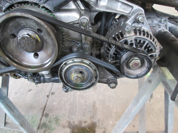

·       Contrôle et nettoyage de l’alternateur et du démarreur ;
·       Remplacement du roulement de tendeur d’alternateur avec la courroie ;

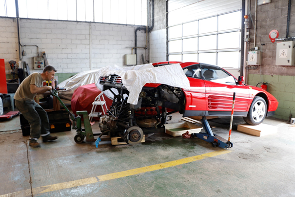

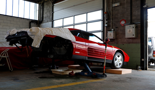

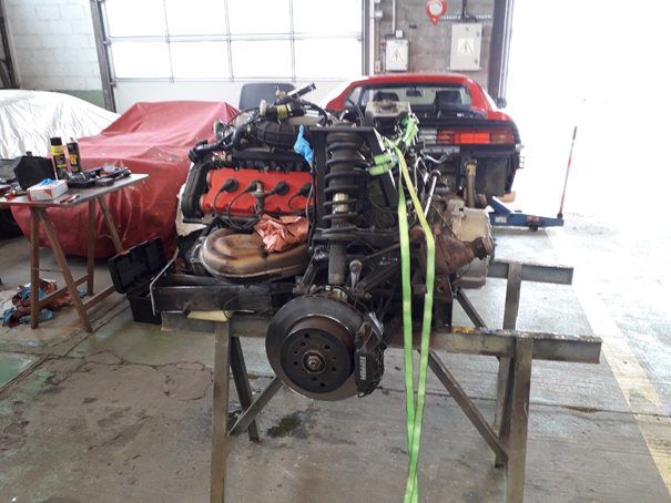

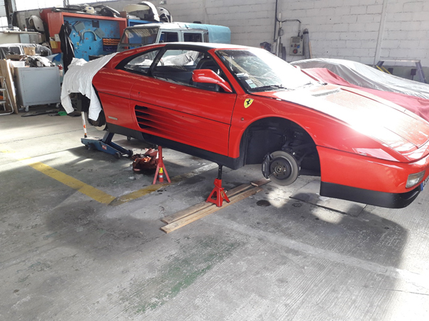

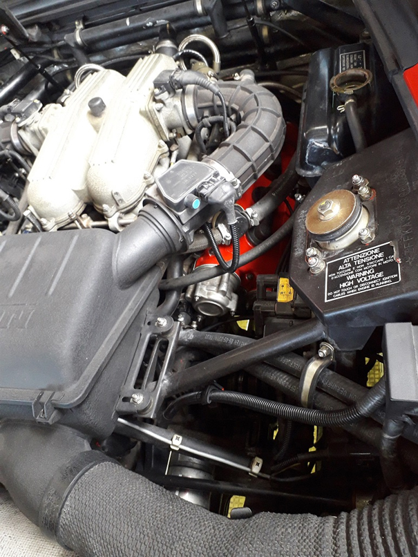

Mise en place du véhicule et dépose/pose moteur

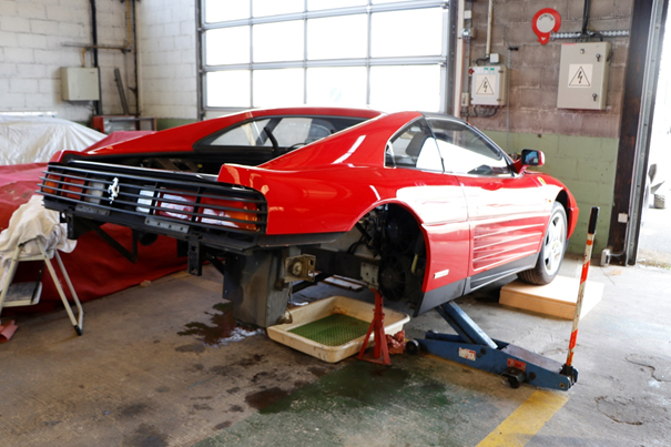

J’avais vu sur le net différentes techniques de dépose moteur sans pont élévateur. Au premier abord, la technique de mettre le véhicule sur 4 chandelles et de tomber le moteur me paraissait bien.
De ce fait, go !! les crics rouleurs et les séances de pompage et d’ajustage.
Après de multiples mises en équilibre un peu limite avec le gros fessier de la demoiselle, la 348 semble bien haute sur ses 4 chandelles...
En regardant le véhicule perché et en prenant en compte les contraintes de transfert de charges que nous allons devoir effectuer, la décision est prise, on repose tout sur le plancher des vaches !!!
Scalavilo
Au final, nous avons appliqué la technique classique en laissant le gros fessier de la dame au sol ne soulevant que ses jupons. :-)
Cette technique est beaucoup plus sécuritaire.
Scalavilo
Conseil : pensez à relever l’avant du véhicule d’une vingtaine de centimètre, cela réduira l’angle d’inclinaison du véhicule en gardant une hauteur de travail pour un peu plus de confort (encore merci Michel !).
A ce sujet, ci-dessous un lien pour fabriquer des rampes de levage en polystyrène extrudé, facile à fabriquer pour son véhicule, c’est costaud en charge et léger (facile à ranger en hauteur…….) et pour finir, c’est pas cher !
http://zapan999.blogspot.com/2016/06/rampes-de-levage-pour-voiture-maison.html
Scalavilo

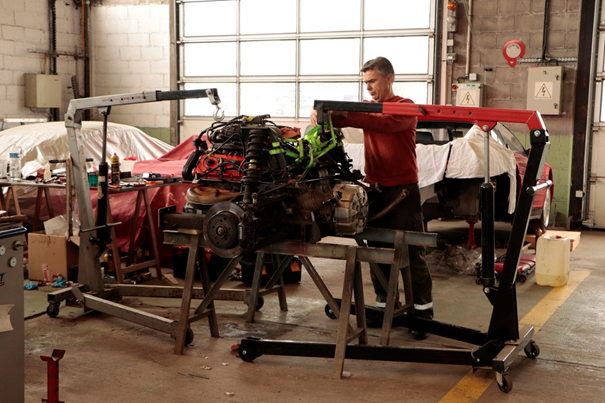

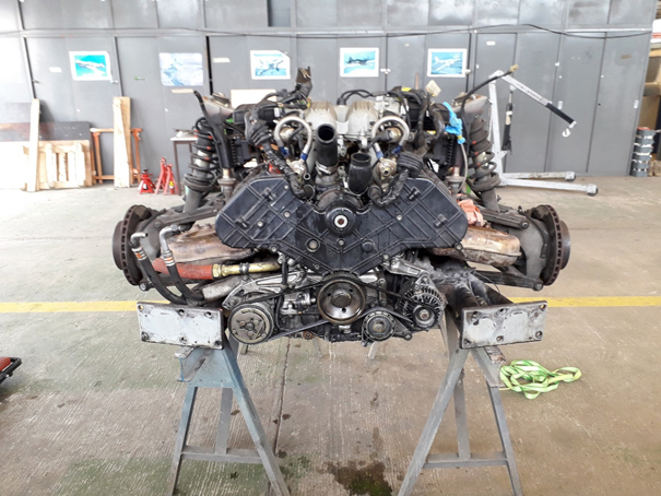

Pour la dépose du moteur, nous avons utilisé un transpalette et palettes, nickel ! Vous pouvez aussi utiliser 2 petits chariots pour déplacer les meubles (20€ à Casto).
Mais pour la repose, nous avons apprécié la possibilité d’ajuster la hauteur du moteur avec le transpalette en même temps que la hauteur de caisse avec les crics. Beaucoup plus facile pour boulonner le berceau et la caisse, malgré un filetage de caisse abimé par le ou les derniers bourricots qui ont bossé dessus ……. !!!!
Dépose de l’ensemble des organes et accessoires en liaisons avec le moteur et son châssis/berceaux. Pour les néophytes, avant toute intervention de ce type, on débranche la batterie…….
A l’issue, installation du moteur à hauteur confortable avec 2 grues d’atelier sur 2 tréteaux acier posés sur les 2 traverses longitudinales. Les organes sont tous accessibles sans aucune manipulation de l’ensemble.

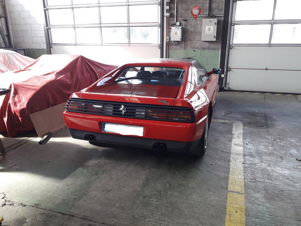

Sachez tout de suite que cette aventure s'est bien terminée ! :-)
Voici d'ailleurs les conseils de fin de chantier de Nico, pour tout remonter :

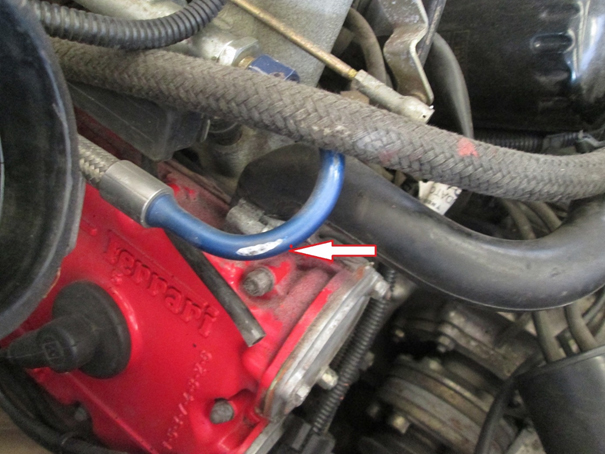

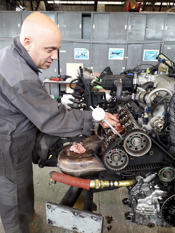

REVISION MOTEUR (partie 1)

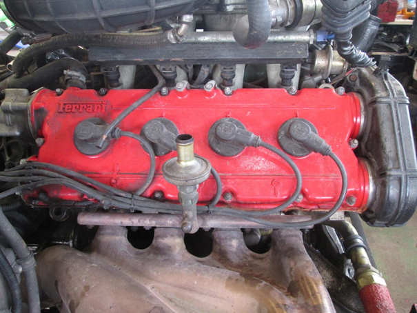

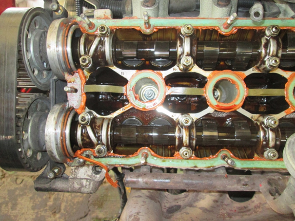

1ère phase : démontage des caches d’AAC, périphériques, contrôle du calage de la D et des jeux aux soupapes (attention au démontage du capteur d’AAC, c’est fragile !). Vérifier bien vos flexibles d’alimentation d’essence, mal montés, ils viennent frotter sur les manchons d’air.
Constatations et mesures :

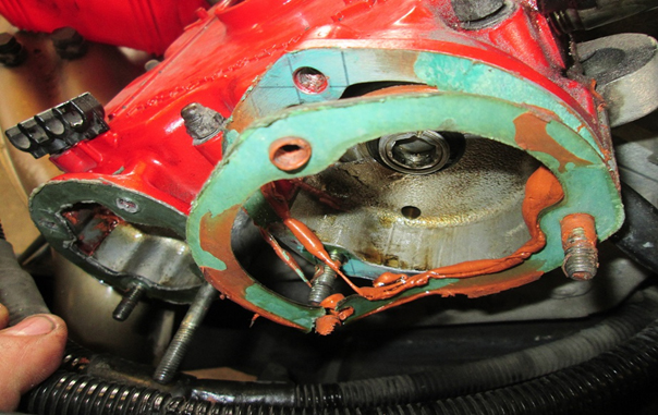

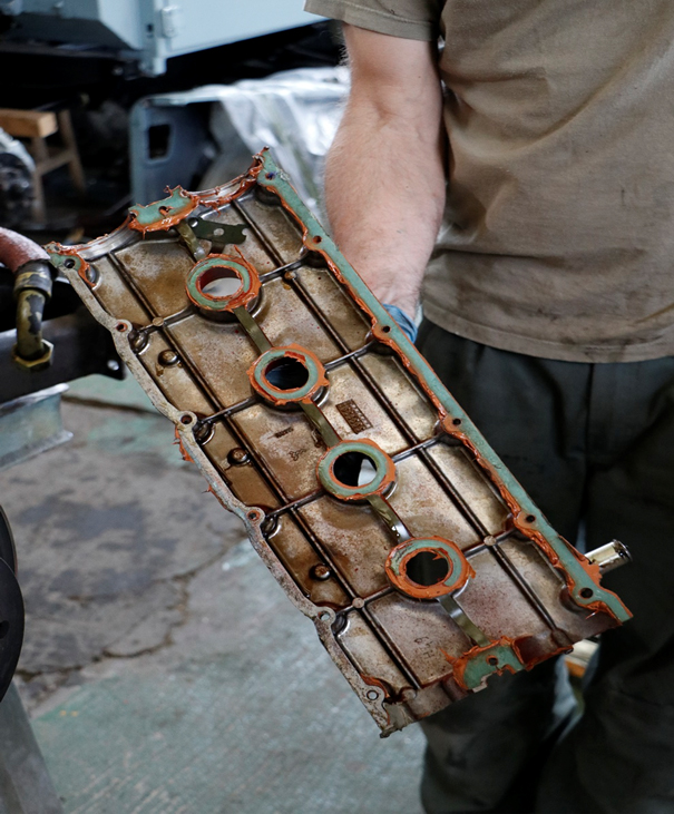

Une boulonnerie hétéroclite, filetage HS de cache AAC, vis HS de caches de D et montage à l’envers des patins de courroie de D, sur épaisseur de joint...
Euh !!! celui ou ceux qui avaient effectué la distribution devaient avoir des actions chez Monsieur pâte à joints !!!!!
Il y a de la pâte à joints partout, même sur les AAC, elle bloque un retour d’huile en extrémité d’arbre d’ACC. Heureusement, pas de dégâts !!!!!
Nota sur l’utilisation de la pâte à joints : nos vieux moteurs en ont besoin, voir même les récents ! mais pas des tonnes !!!!
Pour ma part, j’utilise de la Loctite 518, elle très efficace, facile à poser/doser grâce à la seringue et elle laisse du temps pour le montage (séchage lent). Arrêtez de prendre des pates en tube difficile à appliquer et qui sèchent en 10 secondes. Ça c’est fait !
Le moteur était correctement calé avec une légère allonge de la courroie. Les jeux aux soupapes étaient aussi corrects. De toute façon, il faudra tous les reprendre car nous allons les ajuster pour un moteur décatalysé. Alors Oliv !!!! gras ou serré ce jeu aux soupapes ?? JJJ

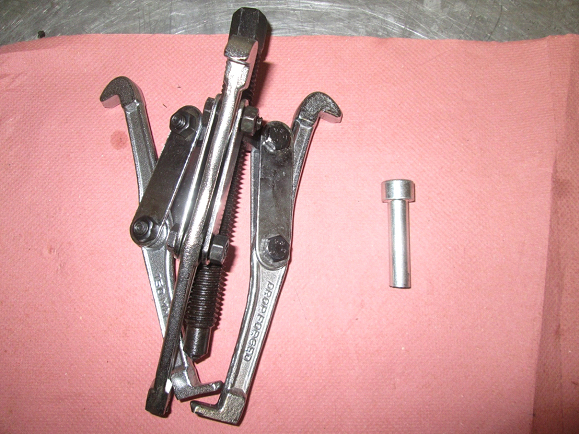

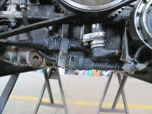

-Calage du moteur, desserrage des vis des poulies, des galets, dépose de la courroie de D et des galets. Attention au démontage du galet simple : le support d’alternateur, imbriqué avec, peut casser si vous n’appliquez pas la bonne méthode ! Votre budget risque de prendre une claque !
Il vous faut les éléments suivants :
·       Un petit extracteur 3 griffes
·       Une vis BTR longue de Ø10 que vous coupez à 5 cm de la tête. Afin que la pointe de l’extracteur ne glisse pas, vous pouvez effectuer une gorge avec un foret de 4mm.
Vous devez insérer la vis BTR la tête la première au centre du galet (la vis viendra prendre appui sur la partie pleine au fond du support).
Vous n’avez plus qu’à positionner votre extracteur pour retirer le galet tranquillement.

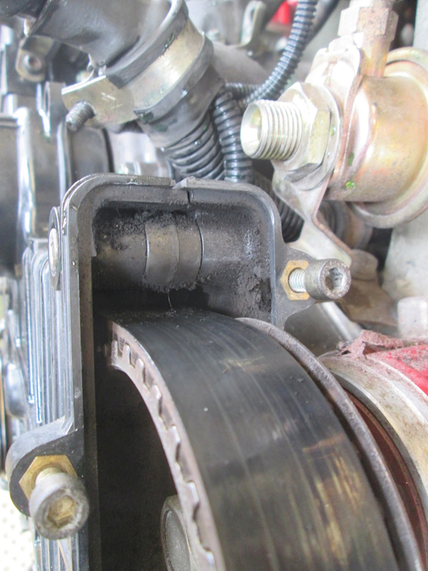

3ème phase :

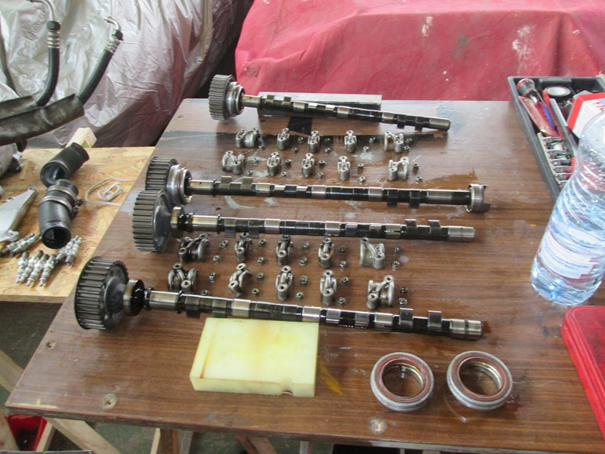

Marquage des poulies d’AAC et dépose des 4 AAC et contrôle et mesures des ensembles.

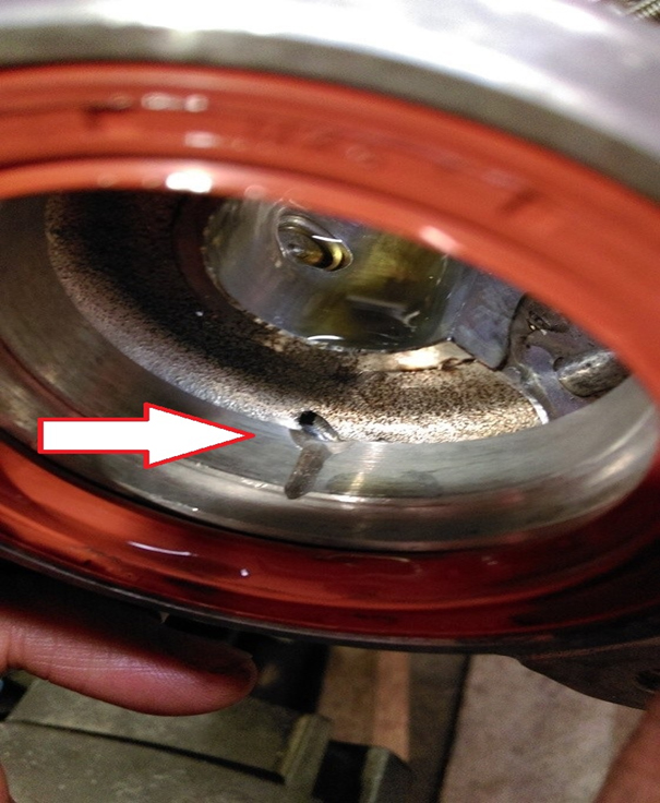

Pensez à contrôler si la modification des chanfreins a été faite sur vos 4 supports de joint spi pour un meilleur retour d’huile.
Idem, pensez à contrôler l’état des ergots des poulies d’AAC (certains se marquent) ainsi que les cerclages, ils peuvent se fissurer.
Et c’est parti pour quelques heures de nettoyage…………… !!!!!!!!!

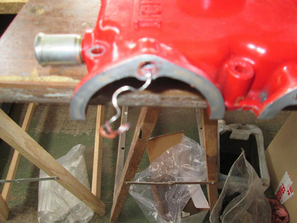

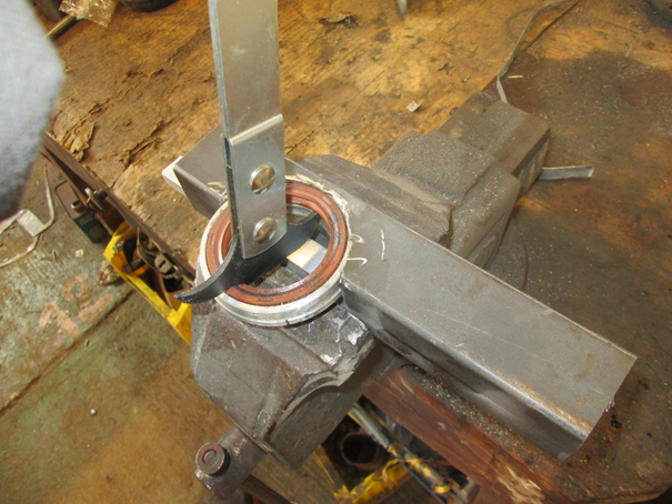

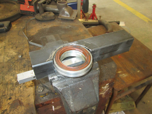

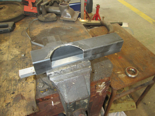

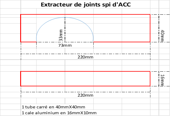

Nota sur les remplacements des joints d’AAC :
Sachant qu’à chaque distribution (5/6 ans), il est conseillé de remplacer les 4 joints spi d’AAC, il est pratique d’avoir les outils adéquats, surtout que de conception, ils ne sont pas faciles à extraire (fragilité de l’aluminium) !
Ci-dessous le plan et quelques photos pour fabriquer un extracteur assez facilement, rapidement et efficace.
Pour la repose du joint spi, vous utilisez un décapeur thermique pour chauffer l’anneau en alu, un peu d’huile et un étau avec les mors en alu et des cales de bois. Pensez au gants de chantier, l’aluminium monte vite en température.J
@Scalavilo félicitations pour ce beau et consciencieux travail mais surtout merci pour le partage sur Ferrarista et la pédagogie que tu y assortis B)
Je ne connais pas le lien entre le jeu de soupape et le moteur non catalysé, peux-tu expliquer stp ?

Toute cette pâte à joint partout ça craint quand même.
C est pas plus voir moins étanche en n en mettant une tonne.
Si le gars qui a fait ça refait le meme truc sur une 430 le filtre de boîte.......
Ça c est comme les serrages de vis......
