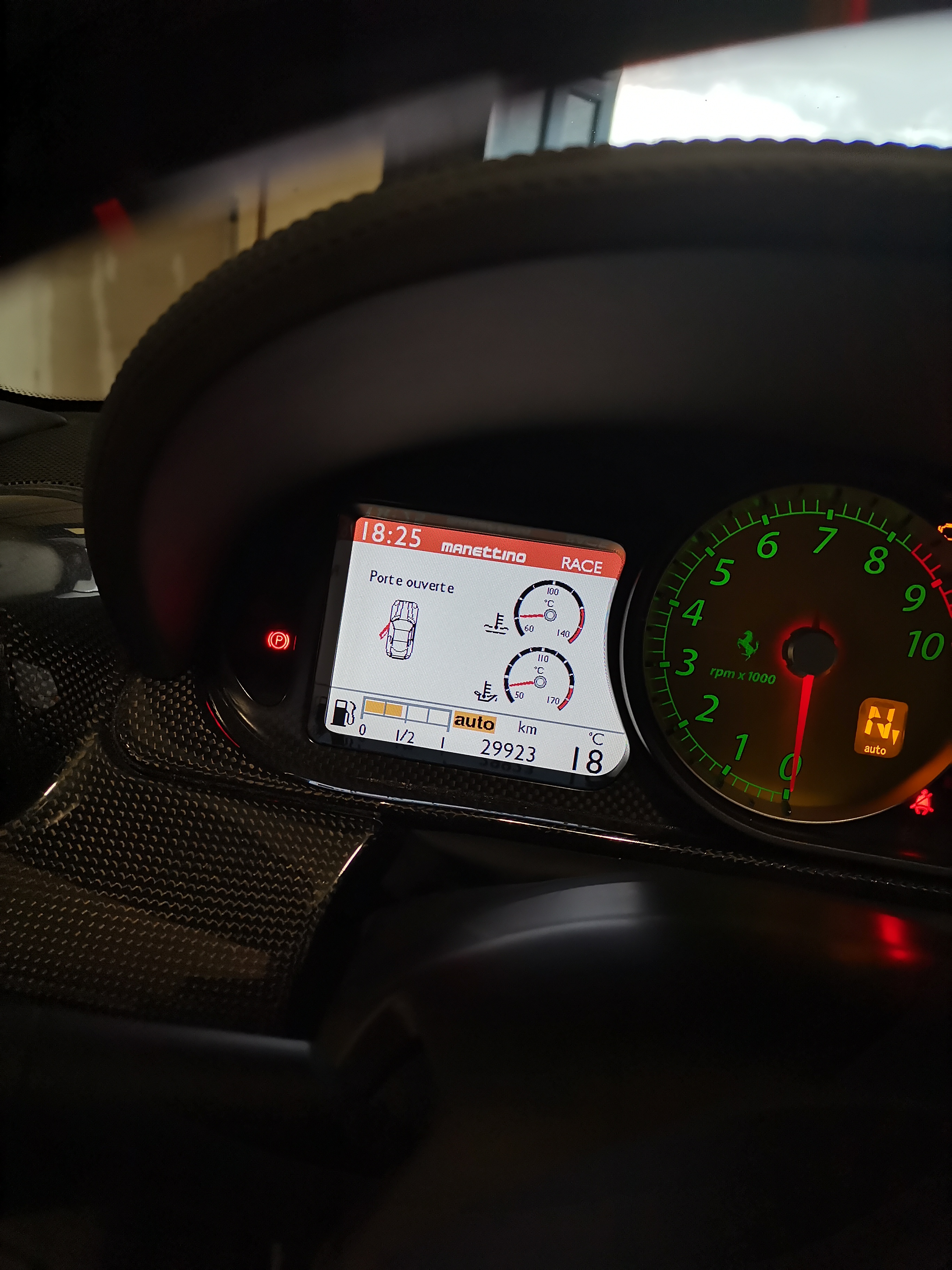

J'ai besoin de vos lumières concernant les réglages du tableau de bord.
Je n'arrive pas à modifier le réglage concernant l'affichage de la vitesse et de la température extérieure sur l'écran.
J'ai lu et re-lu la notice, mais je ne trouve rien sur la manip.
Merci.

En bas à droite de l'écran on peut afficher soit la vitesse ou la température extérieure.
Dans mon cas il y a d'afficher la température.

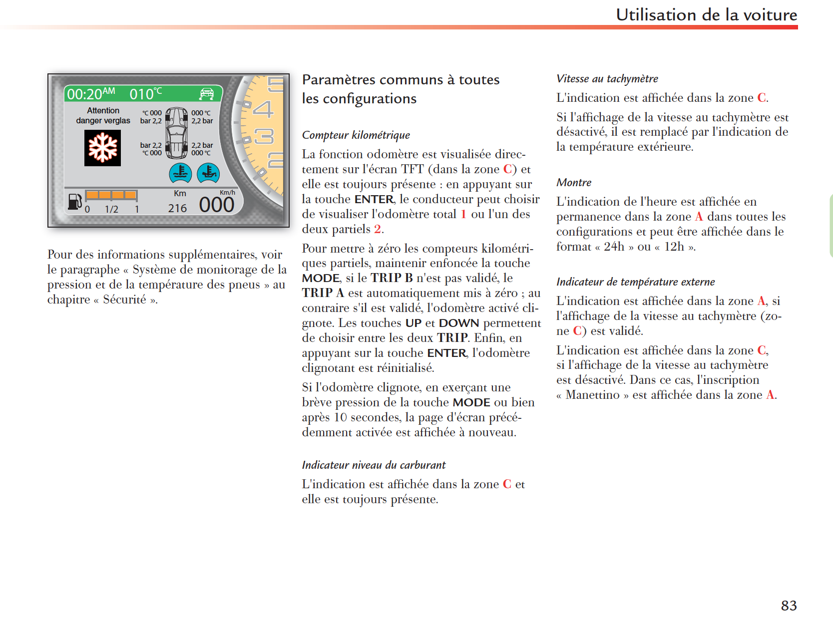

je n'ai pas la voiture sous les yeux ( elle est à 15000 kms) mais j'ai trouvé ceci sur le net : ( que tu as peut-être) la raison de la température au lieu de la vitesse semble être à cause du réglage de ton manettino qui est en "race" remets le en sport, tu devrais retrouver la vitesse et non la température

Le problème est bien là, j'ai bien vu ce paragraphe, mais il n'indique pas comment activé la vitesse du tachymètre pour qu'il s'affiche dans la zone C.

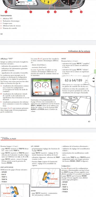

Je ne sais pas si tu arrivera à voir. C'est flou. Mais en gros il faut jouer avec les bouton dispo et mode et les boutons derrière le volant.

Il y a 9 heures, mvagusta a dit :
En mode race ou sport même problème.
Aie ! et je suppose que tu as joué avec les boutons derrière comme @Phoenix85 te le propose ? je laisse à quelqu'un qui a sa voiture devant lui te répondre...
Je l'ai bien suivi, mais il ne précise pas comment procéder pour activer le tachymètre.
