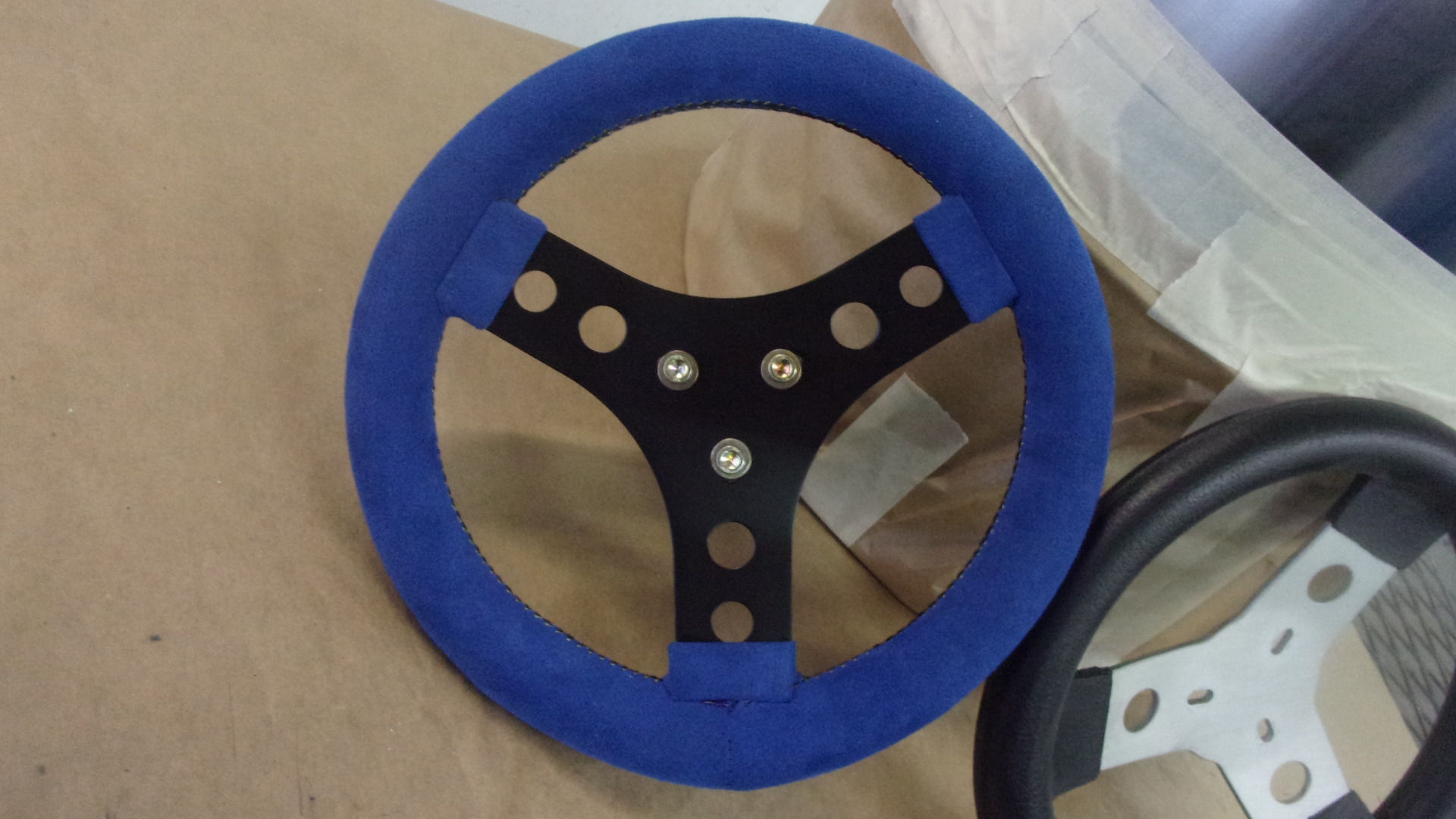

Il y a 11 heures, jps a dit :
Merci messieurs ...

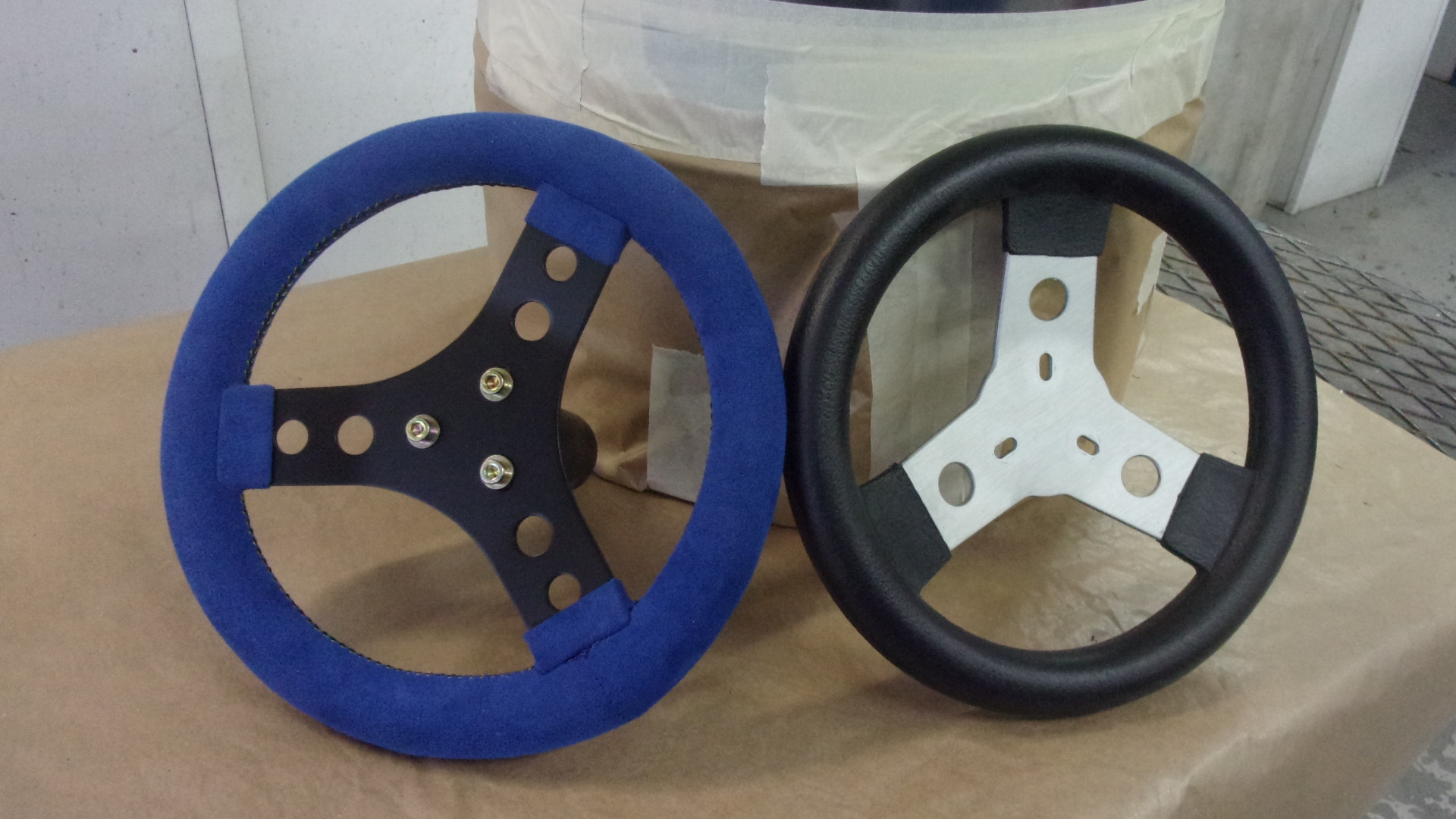

le volant est terminé :

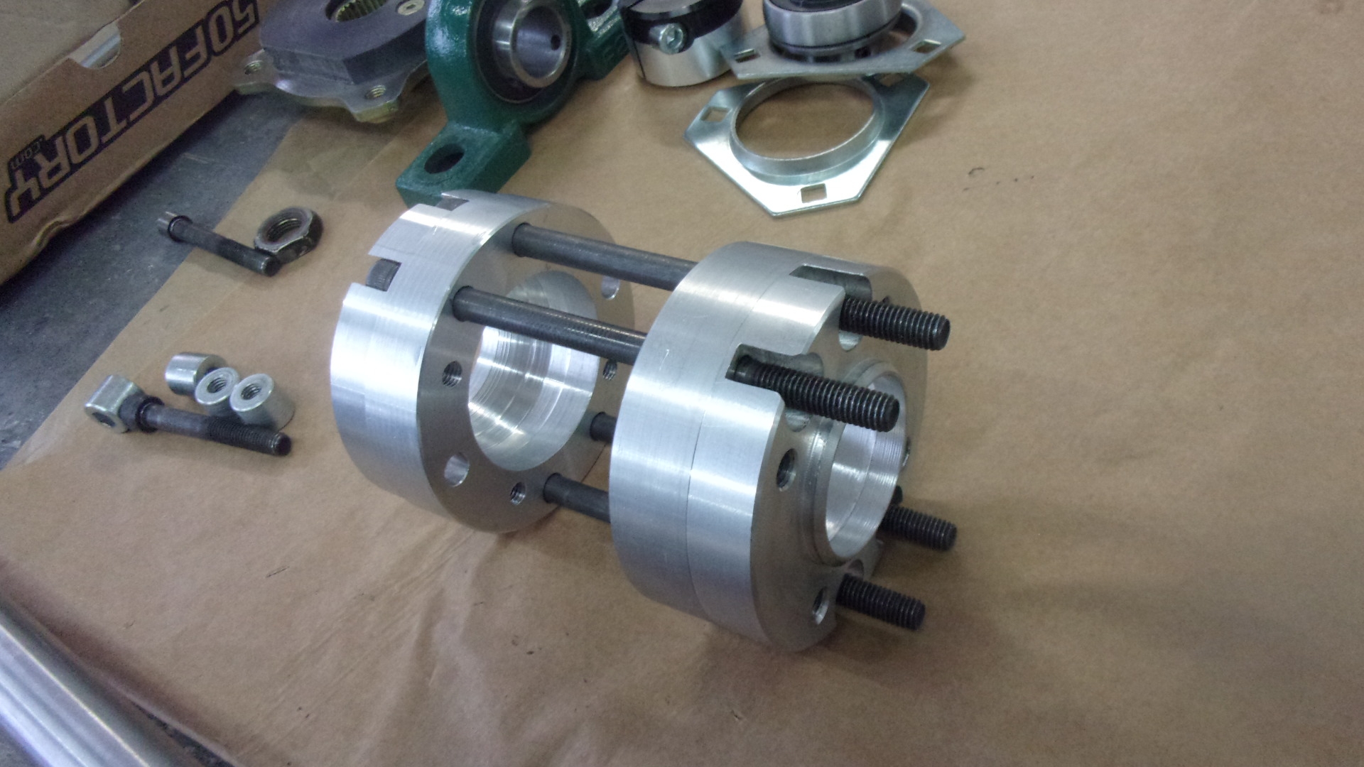

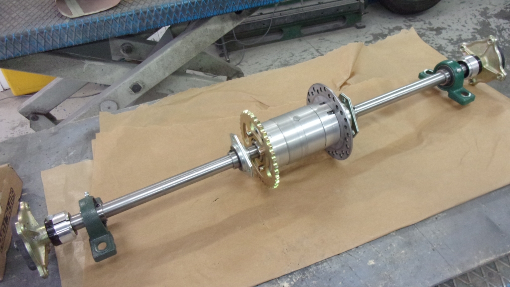

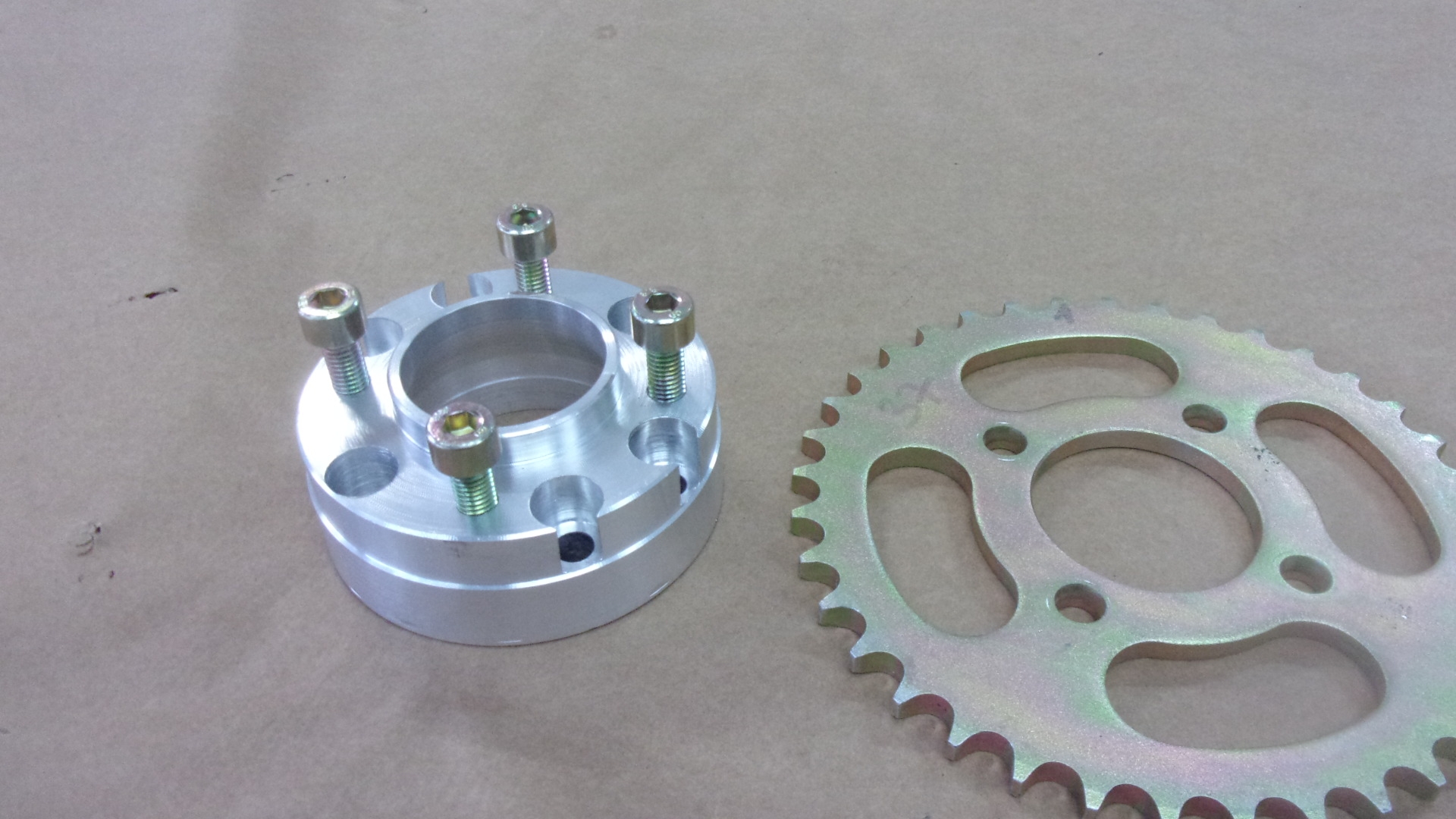

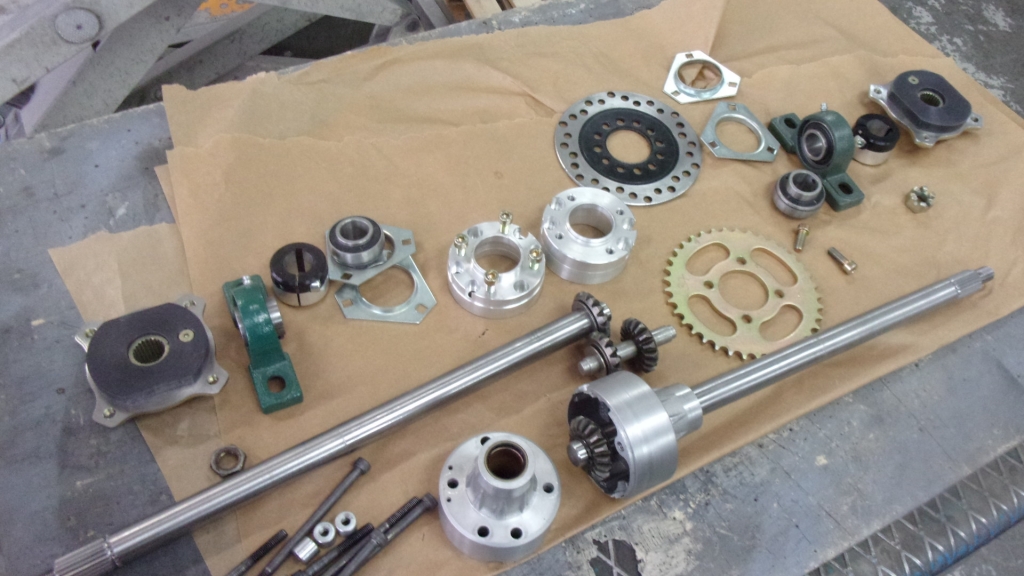

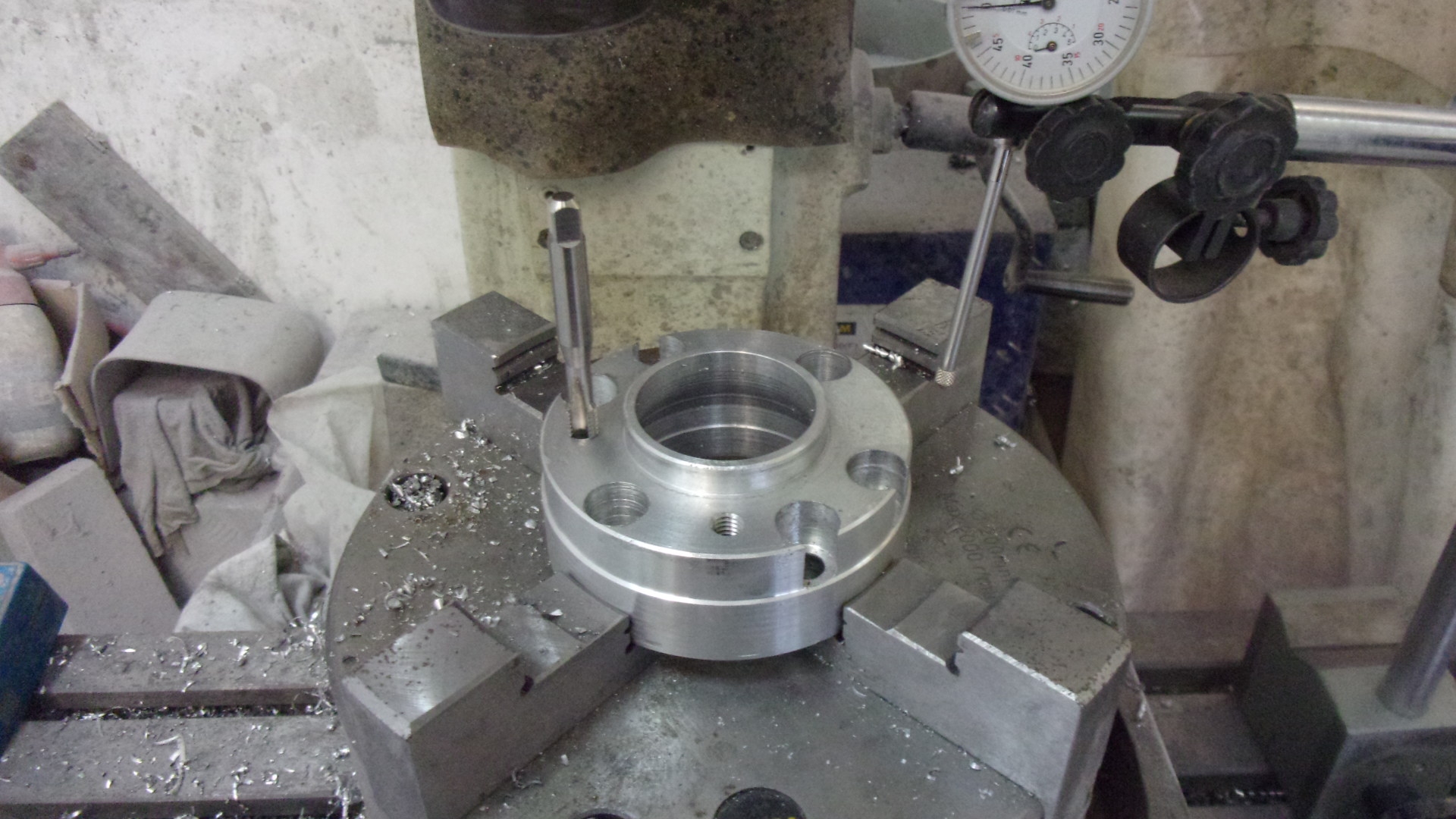

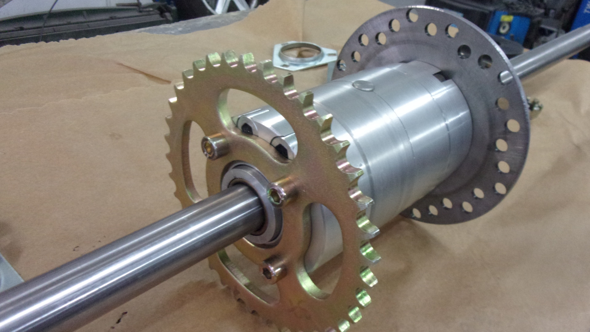

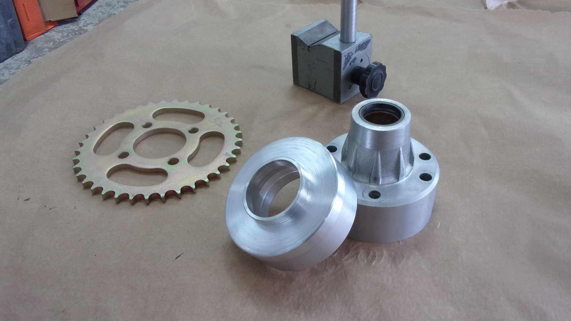

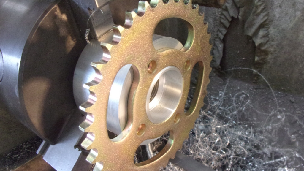

Des news de la Ferrari P4 ... j'ai eu le temps d'usiner le porte couronne de transmission, il a fallu sortir le plateau diviseur ! Je l'ai fait sur le même modèle que le porte disque.
A partir de là, l'axe de transmission et le différentiel sont terminés, il ne reste plus que les finitions et comme j'avais fini par souder la totalité du bras oscillant, je dirais même que le train arrière est fini 😅😅

nounou
il y a 16 minutes, jps a dit :
jp

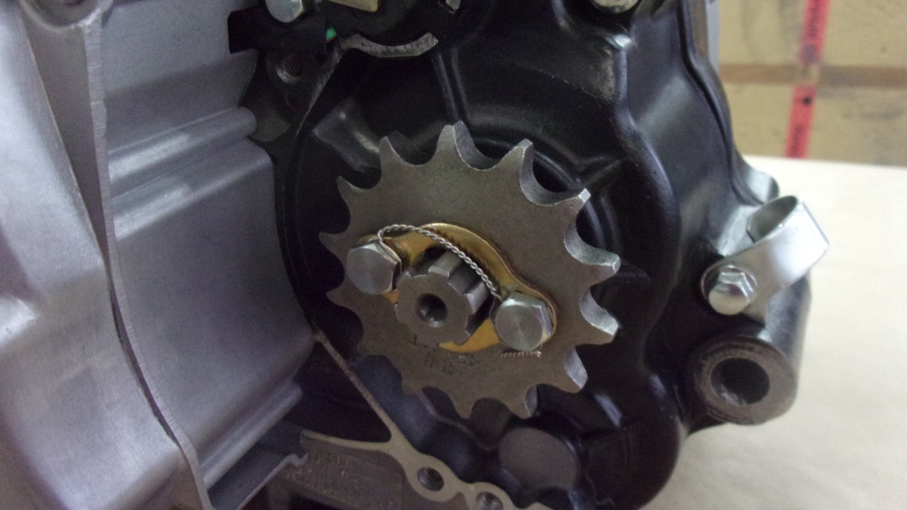

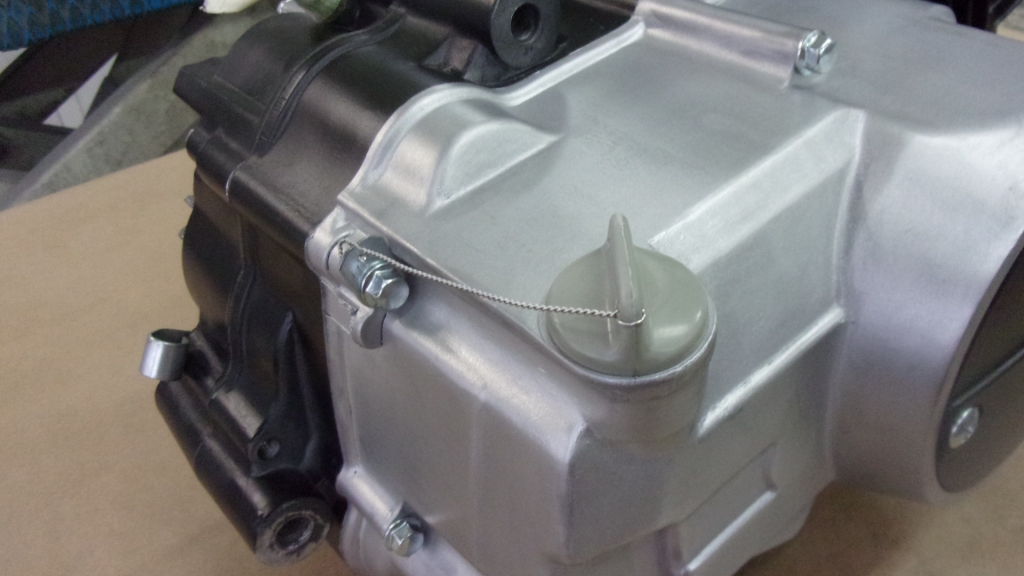

Superbe boulot., par contre sur la dernière photo il y a 1 truc (en fait 2) qui fait un peu désordre je trouve 😙

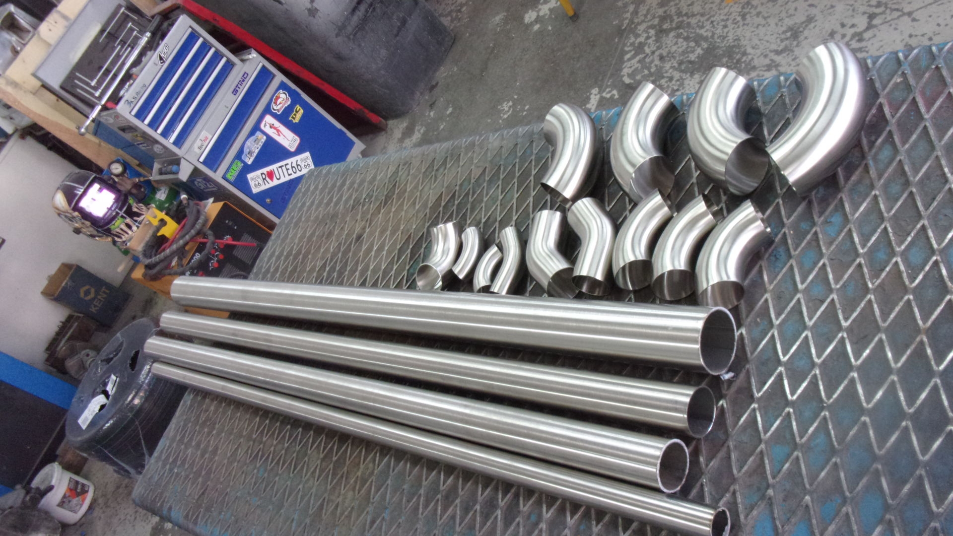

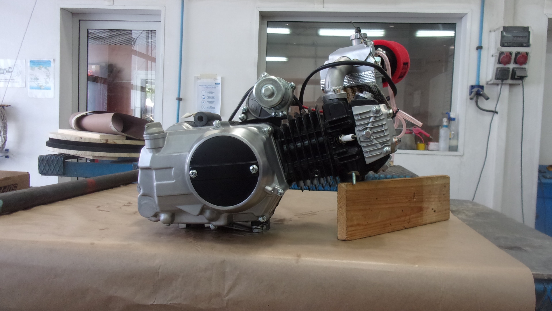

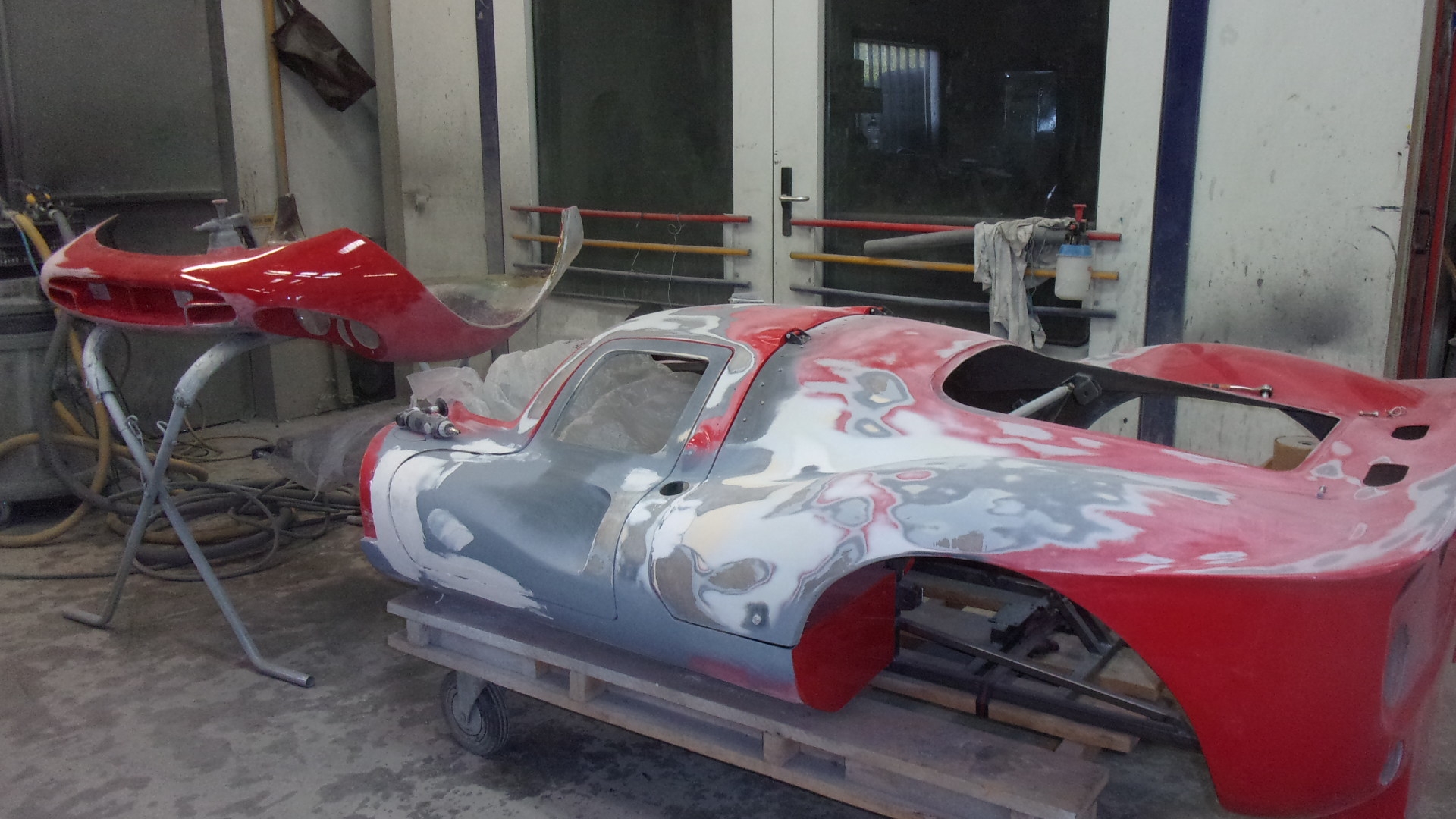

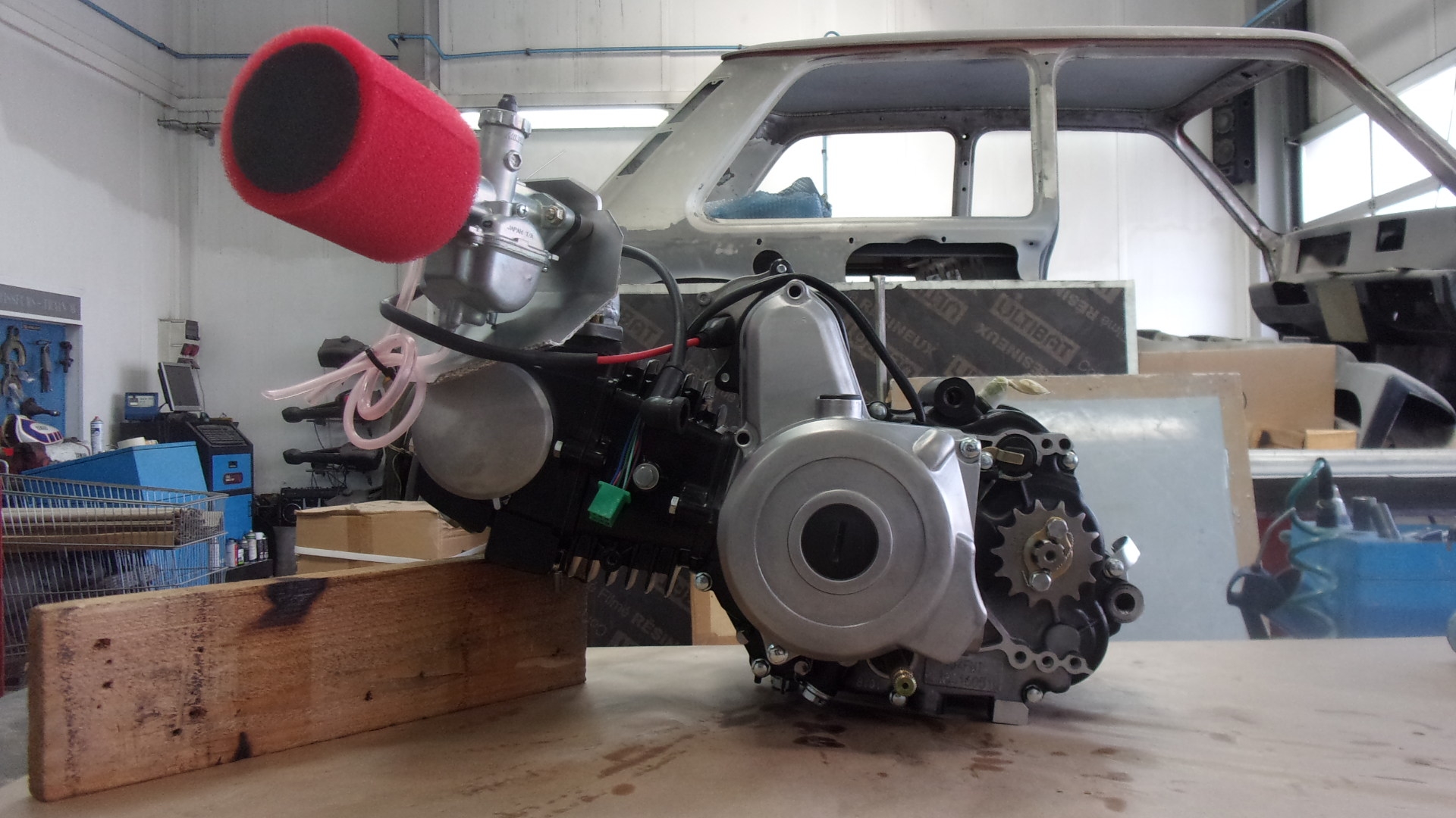

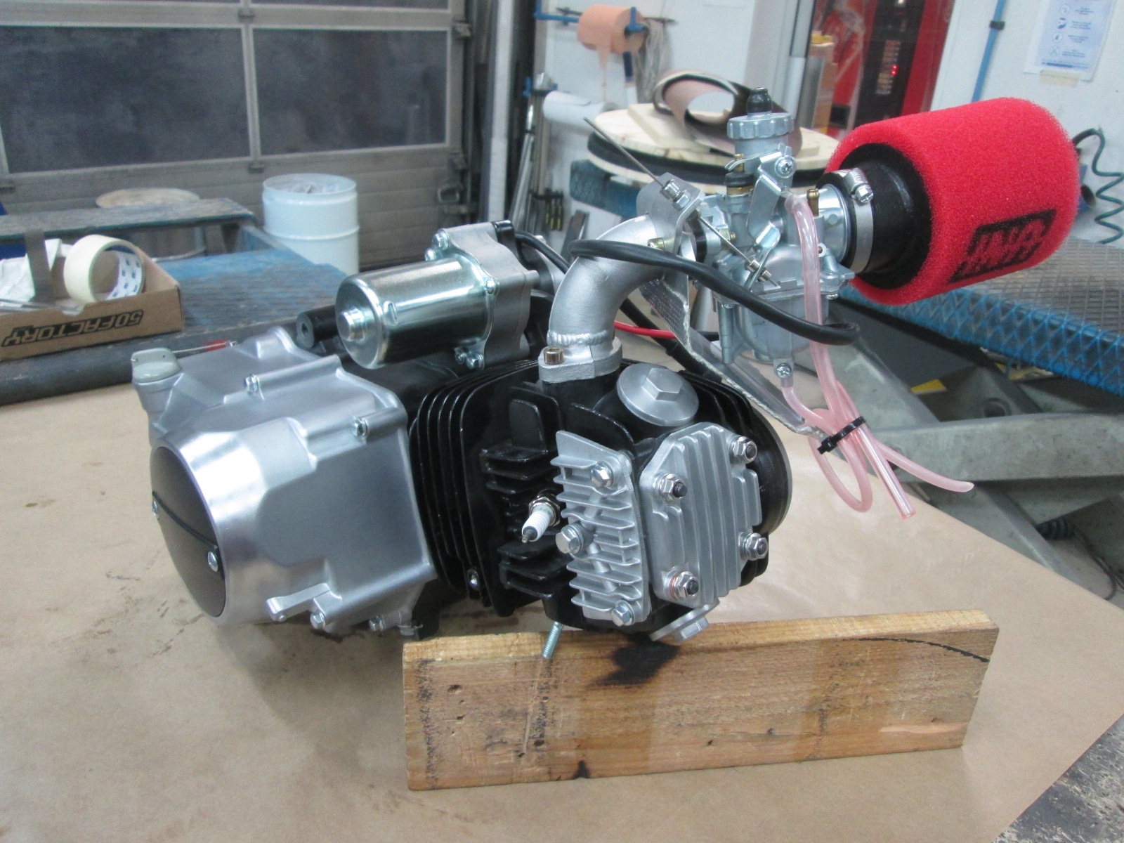

Des petites news de la ferrari 330P4 junior !!
 La carrosserie est en cours de finition avant projection d'une couche de pixto et d'un dernier calage, le moteur a été modifié pour avoir un look un peu plus sexy et l'échappement tout inox et sur mesure du V12 est arrivé ! mais bon, il est arrivé façon puzzle 🤣🤣🤣
Départ en sortie de culasse en 25mm et sortie dans le pare choc arrière en 4 fois 50mm !!!

Eric77->83
Caisse de R5 Turbo derrière ?
