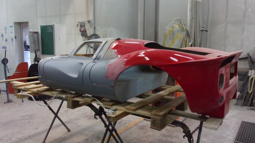

Suite de la junior Ferrari 330P3/P4 : travaux d'ajustage de la porte gauche (il reste pas mal de travail sur la partie haute), de la cellule centrale et du bloc arrière ...

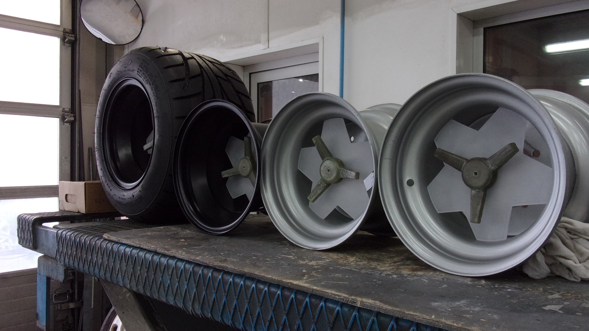

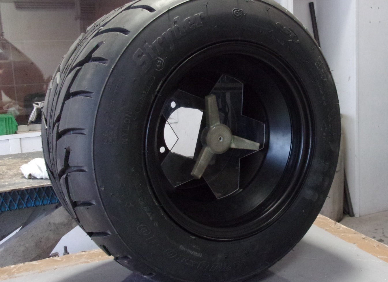

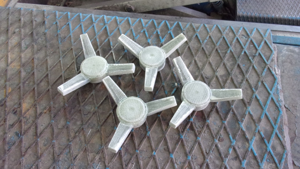

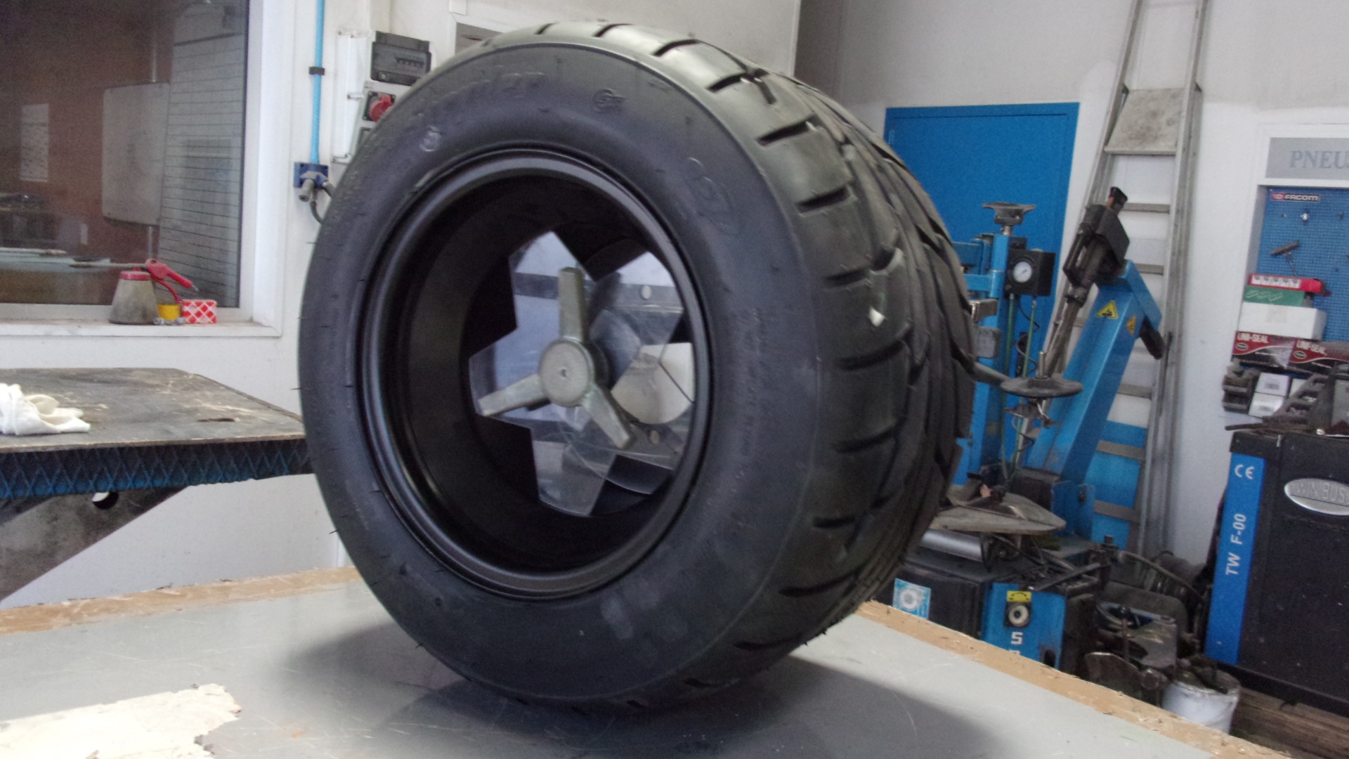

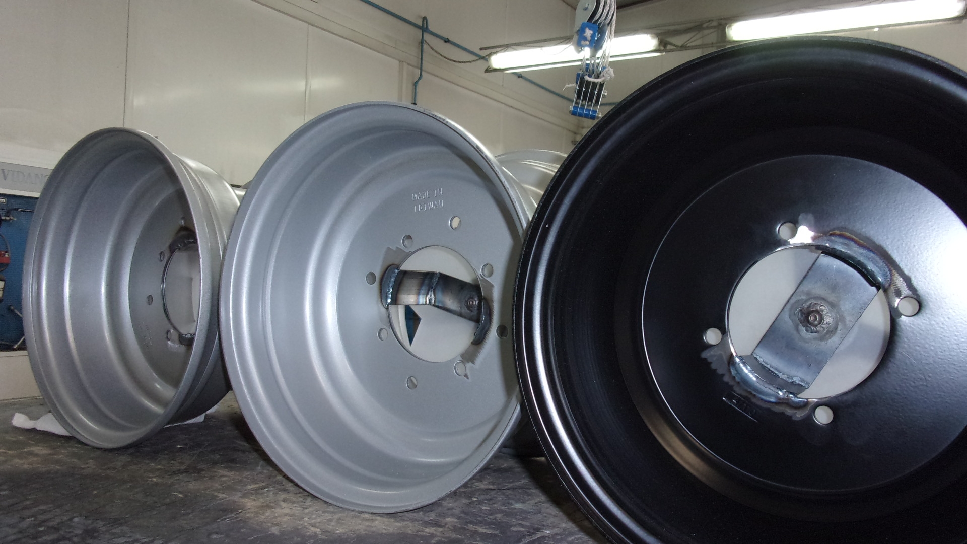

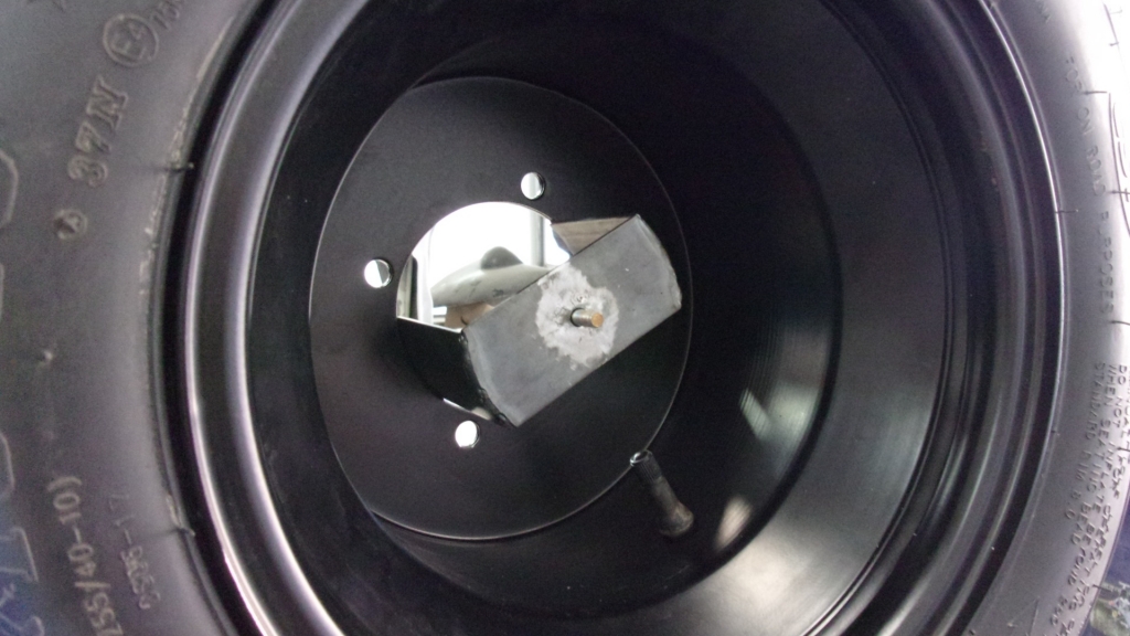

Retour sur les roues de la Ferrai P4 ... je suis parti de 4 roues de Quad , mais va falloir bosser pour que ça ressemble à des roues de Ferrari 330P4 🤔 🤨
jps
Bon, avant peinture et sur photo, ça ne rend pas super mais je pense que l'affaire est dans le sac
Je vais les passer en couleur Tecnomagnesio (vieil or) et les écrous centraux seront noir mat
Modifié par jps

Encore du beau travail ! Même les jantes le soucis du détail ! Vraiment superbe boulot !
La prochaine fois tu nous la fais à l’échelle 1?!😉
C’est magnifique!
Modifié par kani56

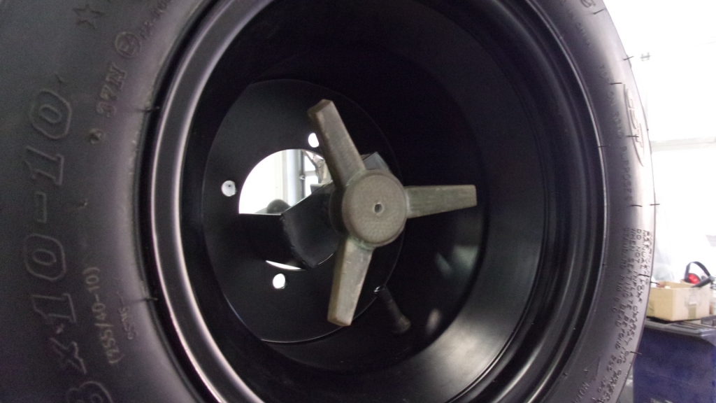

jps
Bonjour
et merci ...
les 4 jantes sont prêtes et j'ai commandé les valves courtes ... il ne reste plus qu'à les peindre :

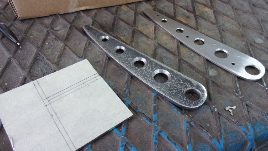

jps
il y a 6 minutes, jps a dit :
suite pédalier :
je ne parviens plus à poster des photos ?!
