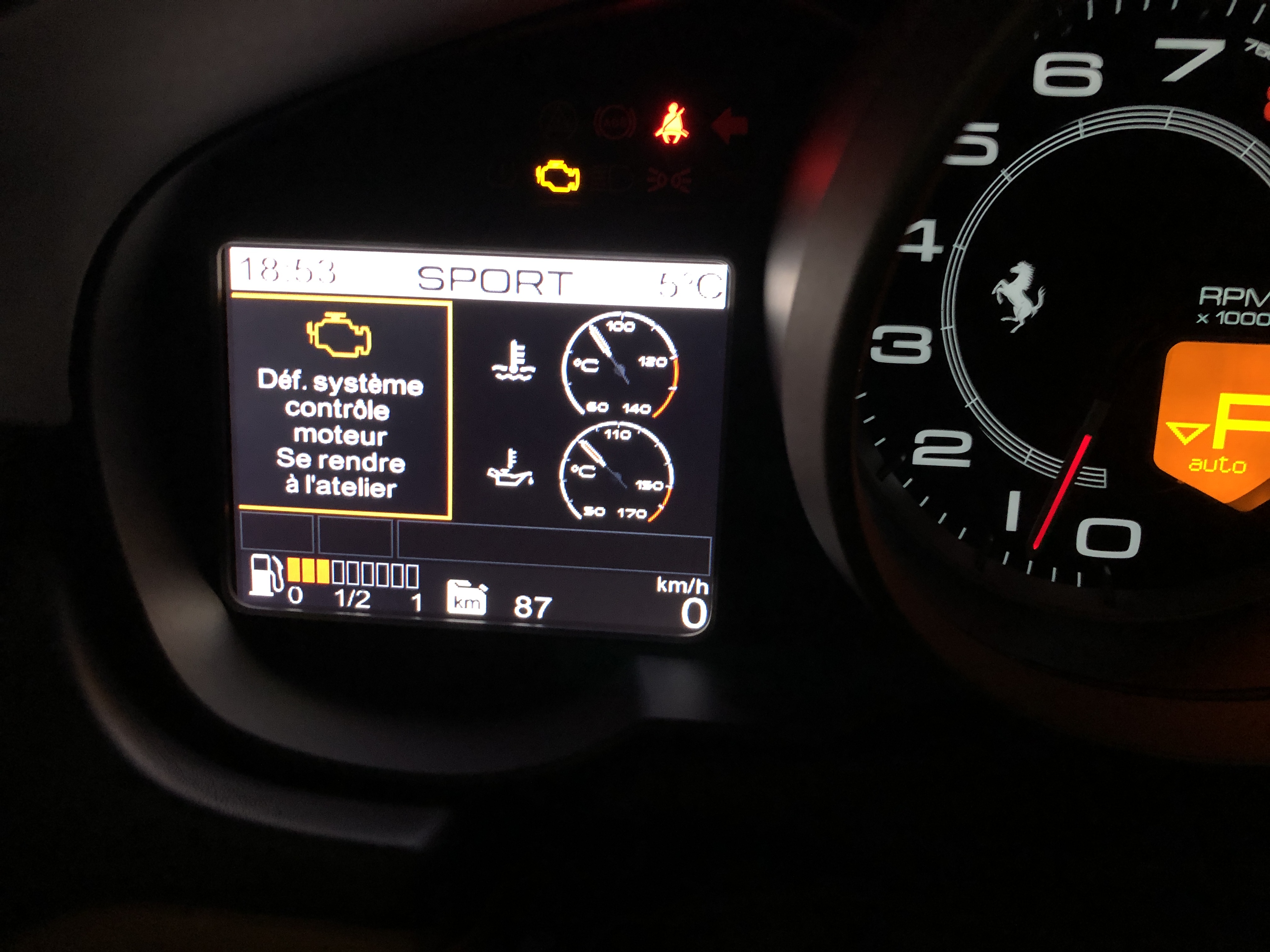

Le 21/01/2020 à 18:00, gallianooo a dit :
Hello,
De retour en France pour quelques jours où j'avais laissé ma California, j'ai eu la mauvaise surprise au bout de 5minutes d'avoir le voyant "Défaut système contrôle moteur - se rendre à l'atelier".
La voiture n'a pas roulé depuis 1mois et demi environ (elle était branchée), je ne sais pas si ca peut être lié, ou si c'est un problème courant ?
Pour le peu que je roule, je collectionne les problèmes chaque fois que je veux utiliser cette California :blink:

MAJ :
Après avoir redéposé lundi soir la California à Modena Mulhouse (suite au problème facturé et non résolu de Modena Strasbourg) :
"J’ai bien réceptionné votre véhicule Mardi matin.
Nous avons procéder à une lecture des erreurs et toujours encore diver rates de combustions présent dans le calculateur moteur.
Au démarrage du véhicule le témoin moteur n’était pas allumé.
Après reset et déjà 2/3 essais prolongés les défauts n’apparaissent plus.
Nous procéderons à nouveau à un essai de votre véhicule demain.
Après l’intervention de Strasbourg et la pose de l’additif de carburant, je ne peux que pensez à supposer que le problème peut avoir une éventuelle incidence sur une usure des bougies mais ce qui m’interpelle c’est que le problème est présent sur quasiment tous les cylindres moteur.
J’émets un doute que le véhicule doit peut être rouler un peut plus pour que l’additif stabilise l’injection et l’éventuelle mauvais qualité de carburant utilisée.
Je reviens vers vous demain afin de vous donner des nouvelles."

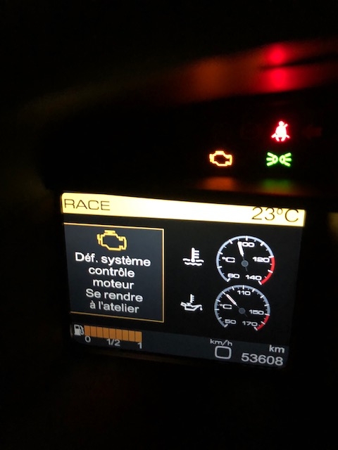

magwem
J'ai le même soucis et j'ai bien l'impression que c'est quand je change de carburant je passe du 98 au V-power 100
Suis allé en balade j'aime bien refaire le plein je remets 30€ met du v-power 100 je repart qqs kms après hop se voyant s'allume, moi qui suis minutieux cela m'inquiète un peu, mais bon Ferrari Sausheim contrôlera le 15 juin 2020.
 Si vous avez des infos sur ce, je prends!!!
 Merci
Perso, l'indice d'octane qui te cause un problème je n'y crois pas une seconde. Je crois plutôt à une coïncidence "temporelle".
Même conseil que pour la 360, dépense 5€ dans un lecteur de diagnostic OBD ELM327 bluetooth et reviens vers nous avec les codes défauts lus avec une simple app gratuite sur ton smartphone.
Modifié par tifosi101

Goffer911
je rejoins tifosi L'indice d'octane du carburant ne peut pas être en cause.  c'est drôle cette fable qui court sur "j'ai mit du 98 et après du 95, la voiture n'aimait pas"
Ça ne peut pas être les bobines sinon ce serait sur certaines, mais pas toutes et encore ça arrive après quelques dizaines de milliers de Km ca et rarement sur une auto de cet âge.
Le nettoyage des injecteurs sur une voiture si récente aussi ça ne sert vraiment à rien (cela fait aussi partie des fables quand les mécano ne savent pas trop quoi faire)
Une baisse de la pression de rampe d'injection cause des ratés d'allumage sur tous les cylindres ça oui, donc à contrôler
Par contre régler une facture de ce montant alors que ca n'a rien changé ce n'est pas normal. Ils sont pro ils ont une obligation de résultat.
le discours du "on a essayé pour voir" c'est quand même gros
