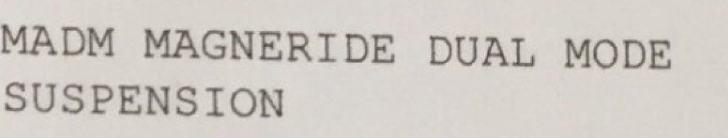

Ulik
merci
voila ce qui est inscrit dans ma liste des options, mais je ne suis pas pro...
vous en pensez quoi?
merci à tous

Se sont les magnetic ride avec les paillettes de fer à l’intérieur de l’huile comme décrit plus haut .
La durée de vie est aléatoire finalement mais le fonctionnement fabuleux .

+1 très confortable au quotidien, même sur route dégradée en mode confort, et bien plus incisif en mode sport
