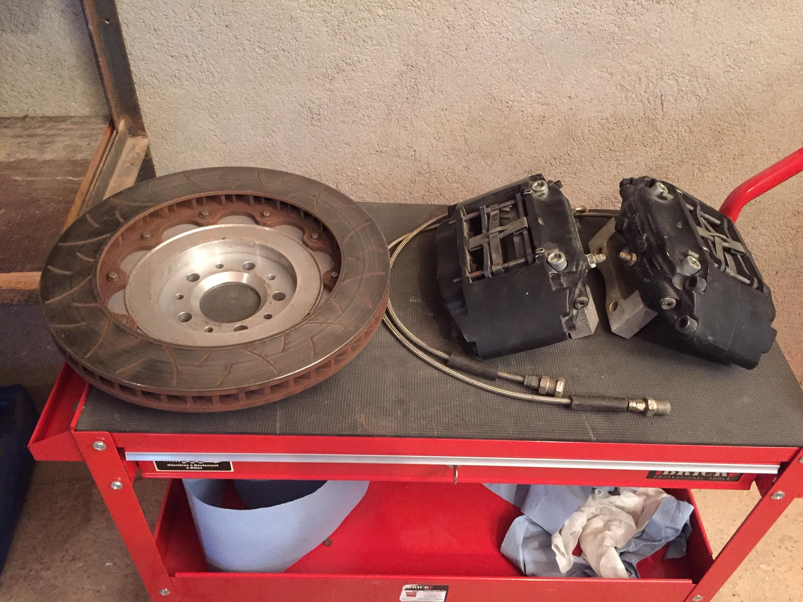

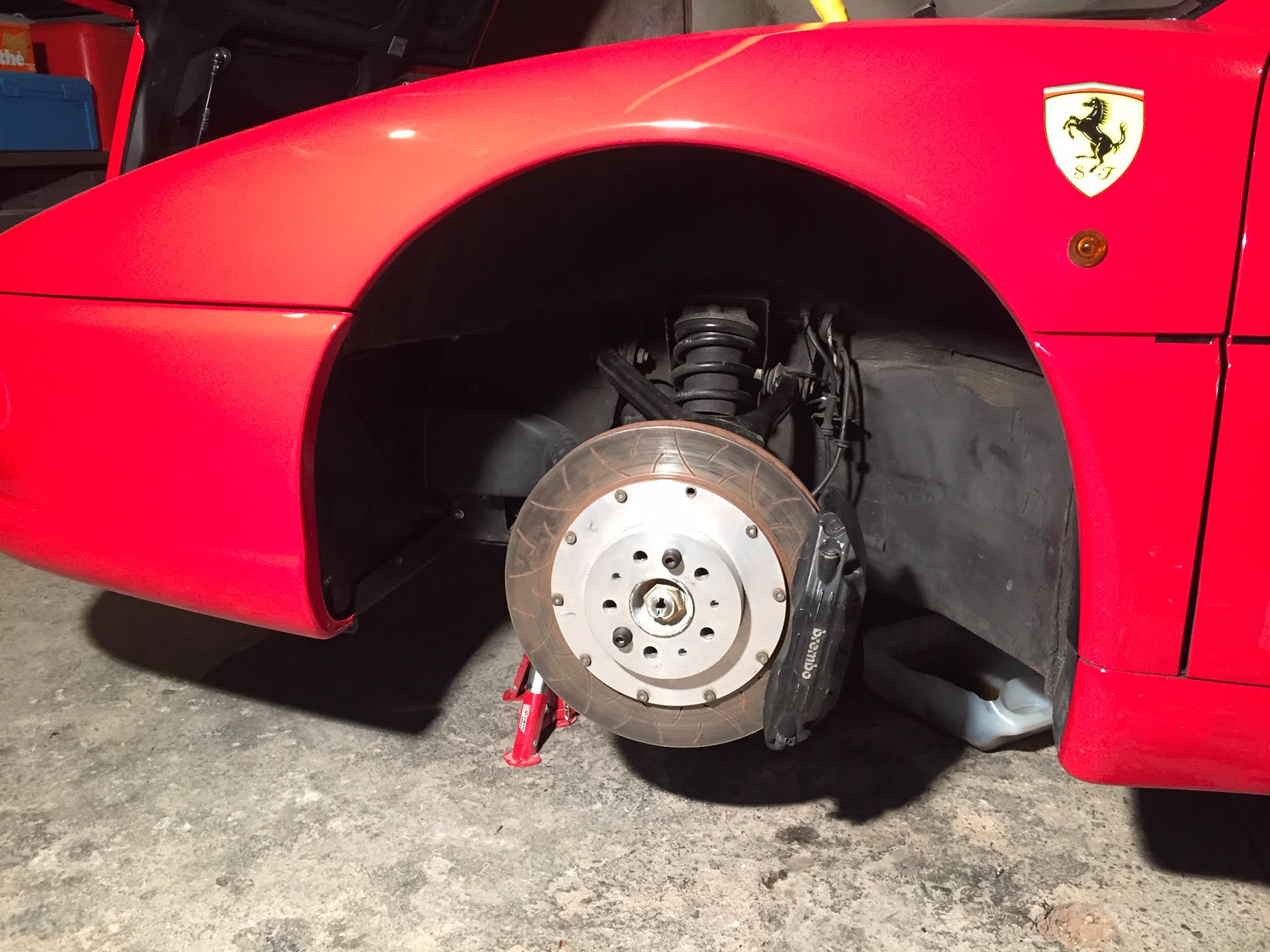

Bonjour à tous,
Suite au montage de gros freins avants sur ma F355 2.7 1995 (disques et étriers de F40 avec Bols et supports d'étriers modifiés), je rencontre une difficulté quant à la purge des freins.
En effet, après avoir fait sortir l’ensemble du vieux liquide, j’ai pris soin de remplir mon bocal et de purger les roues avants et arrières à l’aide des deux vis de purge situées sur chaque étrier.
J’ai effectué la purge avec le contact mis comme semble le préconiser le manuel de réparation.
Toutefois et contre toute attente, ma pédale est toujours molle et s’enfonce jusqu'au plancher.
Au 3ème coup de pédale, elle devient un peu plus dure puis redevient molle.
Je me demande si je n'aurai pas oublié une vis de purge quelque part...
Pouvez-vous m’aider ?
Y a-t-il une autre vis de purge à actionner ?
Merci pour vos retours
