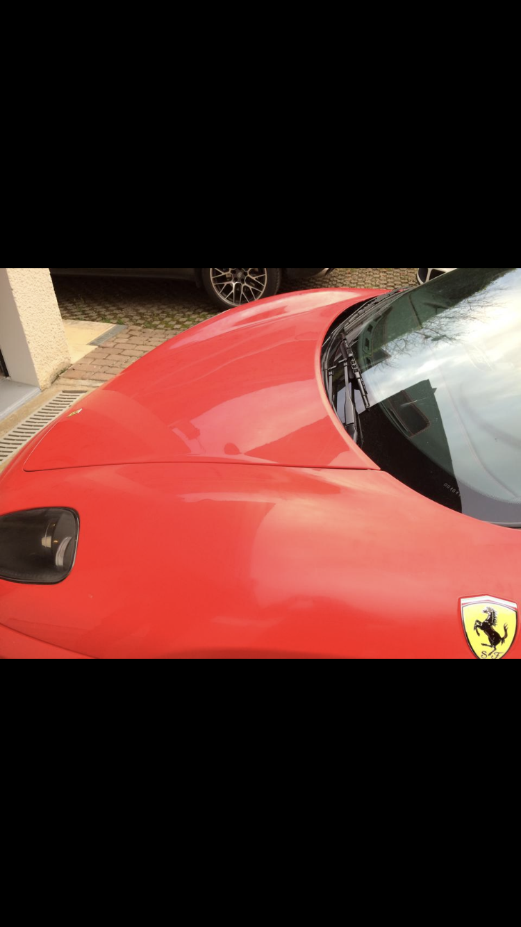

quelqu’un a t’il déjà enlevé le film protecteur transparent sur sa carrosserie ?
J’ai un film sur le capot et la face avant de ma 430, a l’origine sur le pare choc aussi mais il a été repeint.
Le film est d’origine donc date de 2008, et il commence à être « moche », je voudrais l’enlever.
Je connais la méthode, chauffer légèrement le film au décapeur thermique, mais j’ai peur de la différence de teinte avec les autres éléments.
La teinte sous le film à 12 ans, mais étant protégée par celui ci, elle n’a pas subi une décoloration naturelle éventuellement, qu’ont pût subir le reste de la carrosserie.
J’ai donc peur d’avoir une différence flagrante avec le reste de la carrosserie.
Je me demande aussi si, vu que le film est posé depuis 12 ans, si la peinture ne va pas venir avec le film lorsque je vais essayer de l’enlever.
Si l’un d’entre vous a déjà eu l’occasion de faire cette opération, ou en a entendu parler, tous les conseils et avis seront les bienvenus.

Déjà à la place du décapeur thermique prend un sèche-cheveux ça va aussi bien et il y a moins de risques
Si un élément avait été repeint (en particulier des retouches, plus qu'une peinture complète d'un élément) le risque est que la peinture et/ou le vernis ne vienne avec le film.
D'un autre côté, tu n'as pas vraiment le choix, laisser ton film vieillir n'est pas une solution.
Un pro ne voudra pas te le retirer s'il ne l'a pas posé, car trop risqué (ne sait pas ce qu'il y a en dessous).
Effectivement, un sèche-cheveux peut être mieux qu'un décapeur thermique qui risque de trop chauffer la surface.
Il existe des vidéos sur YouTube qui expliquent comment faire pour générer le moins de stress sur la peinture en retirant le film.
Juste pour te faire peur (publiée cette semaine mais c'est plutôt une exception), et pourtant ce sont des pros qui avaient filmé eux-mêmes leur Ferrari F430 :

J’étais exactement dans le même cas que toi au moment de l’achat de notre F430.
Toute la partie avant était filmée, le film était jauni et moche, on avait l’impression que toute la partie avant de la voiture était mate.
On a donc emmené l’auto chez notre detaileur préféré (http://www.sublimdetailing.fr/) qui a retiré le film avant de lui faire un traitement céramique.
Il n’a eu aucune difficulté à le retirer, aucune différence de teinte entre l’avant et le reste.
La seule petite surprise c’est qu’effectivement en retirant le film un impact de gravillon plus puissant que les autres s’est présenté malgré la présence du film, sur la carrosserie.
En revanche mon gars a fait la même chose sur la Scuderia de Rikky et là il a bien galéré.
Le film s’est désintégré et il avait des traces de colle partout.
En revanche tout comme pour la notre aucune incidence négative sur la carrosserie de l’auto.

Les risques sont à pondérer avec le fait que le film de la F430 de notre ami doit être celui optionnel posé par l’usine donc pas de risque d’éléments repeints et/ou de film mal posé.
C’était le cas pour la notre et il faut s’assurer que c’est bien le cas pour la sienne.

Entièrement d'accord. S'il s'agit du film originel livré avec l'auto, le risque est faible.

oui en effet, le film présent sur ma voiture est le film d’origine posé par l’usine.
En effet cette vidéo n’est pas rassurante, la peinture qui vient avec le film, c’est ma crainte.
Je me demande aussi si le film d’origine n’est pas plus fort que les films de covering classique, ce qui serai encore plus risqué, car en 12 ans, au niveau fixation il n’a pas bouger d’un poil.
Et bien sûr le fait qu’il soit poser depuis si longtemps ne me rassure pas.
Je ne sais vraiment pas quoi faire, rester avec mon film pas trop jolie, bien que ce ne soit pas catastrophique non plus,  je suis persuadé que personne ne le remarque à part moi, ou tenter le coup et prendre le risque de devoir faire repeindre toute la face avant....:rolleyes:
