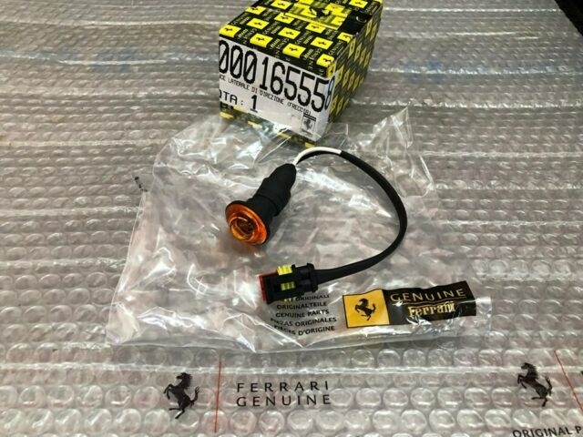

@bernard si tu une référence suis preneur , je peine à trouver avec la référence Fiat ; j'ai les mêmes sur la Donkervoort aussi
Il y a 8 heures, Calif38 a dit :
Si tu sais changer le connecteur , pose la question à Fred  Gonin , chez RetroRosso
Répétiteur cligno Ferrari 360/430/Fiat Barchetta
