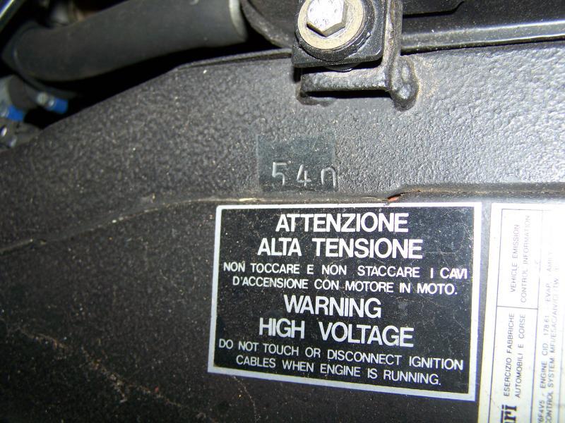

Effectivement, une petite illustration vaut mieux qu'un long discours.....voici 2 exemples sur ma voiture.
Par contre, je ne l'ai jamais vu en europe la présentation du numéro que montre Speedy. Certes mon intêret pour les assembly est récent mais je scrute toutes les voitures depuis et ce type de masque est peut être réservé aux exports. Si certains l'ont, merci de me contredire et de poster une image...

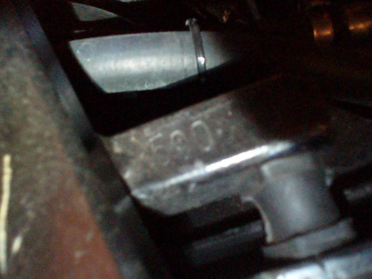

Ben alors ils ont remis la vieille en service à la fin de la prod de la famille: voici l'Assy n° de ma 80515, qui date du 24 février 1989: regarde le "0" qui termine le "570" (au passage, notez que sur les 328, l'Assy N° est frappé sur la barre verticale de châssis, et à l'envers.

Bon, j'ai de nouveau excédé mon quota de photos, ça ne passe plus; mais ce sont exactement les mêmes caractères que ceux sur l'auto de Sebino...

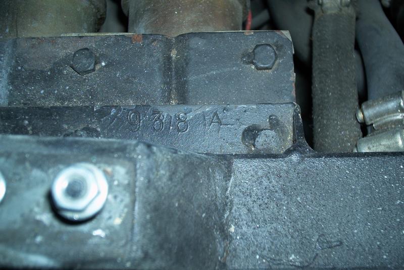

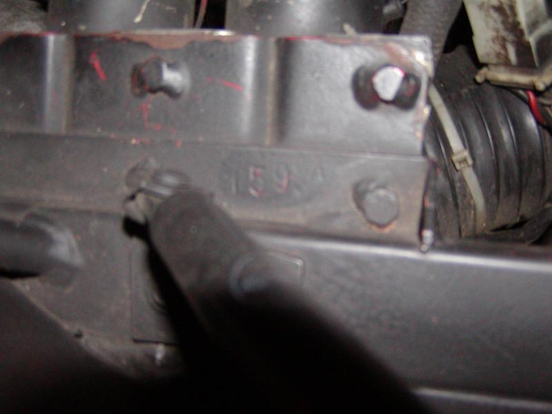

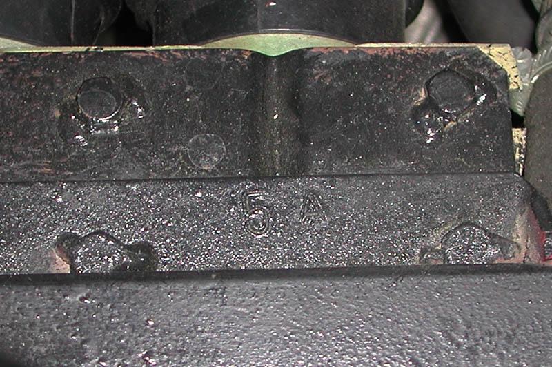

Tiens JP, voilà trois US marquée aussi proprement que les notres et sans volet de peinture
19399 - 5A GTB Poly 1976 (http://www.ferrarichat.com/forum/technical-q/61994-308-assembly-sequence-numbers-18.html)
23825 - 159A GTS 1978 (http://www.ferrarichat.com/forum/technical-q/61994-308-assembly-sequence-numbers-12.html)
30239 - 938A GTB 1979 (http://www.ferrarichat.com/forum/technical-q/61994-308-assembly-sequence-numbers-11.html).

58027 - 540 - GTS QV 1985 (http://www.ferrarichat.com/forum/technical-q/61994-308-assembly-sequence-numbers-20.html)
