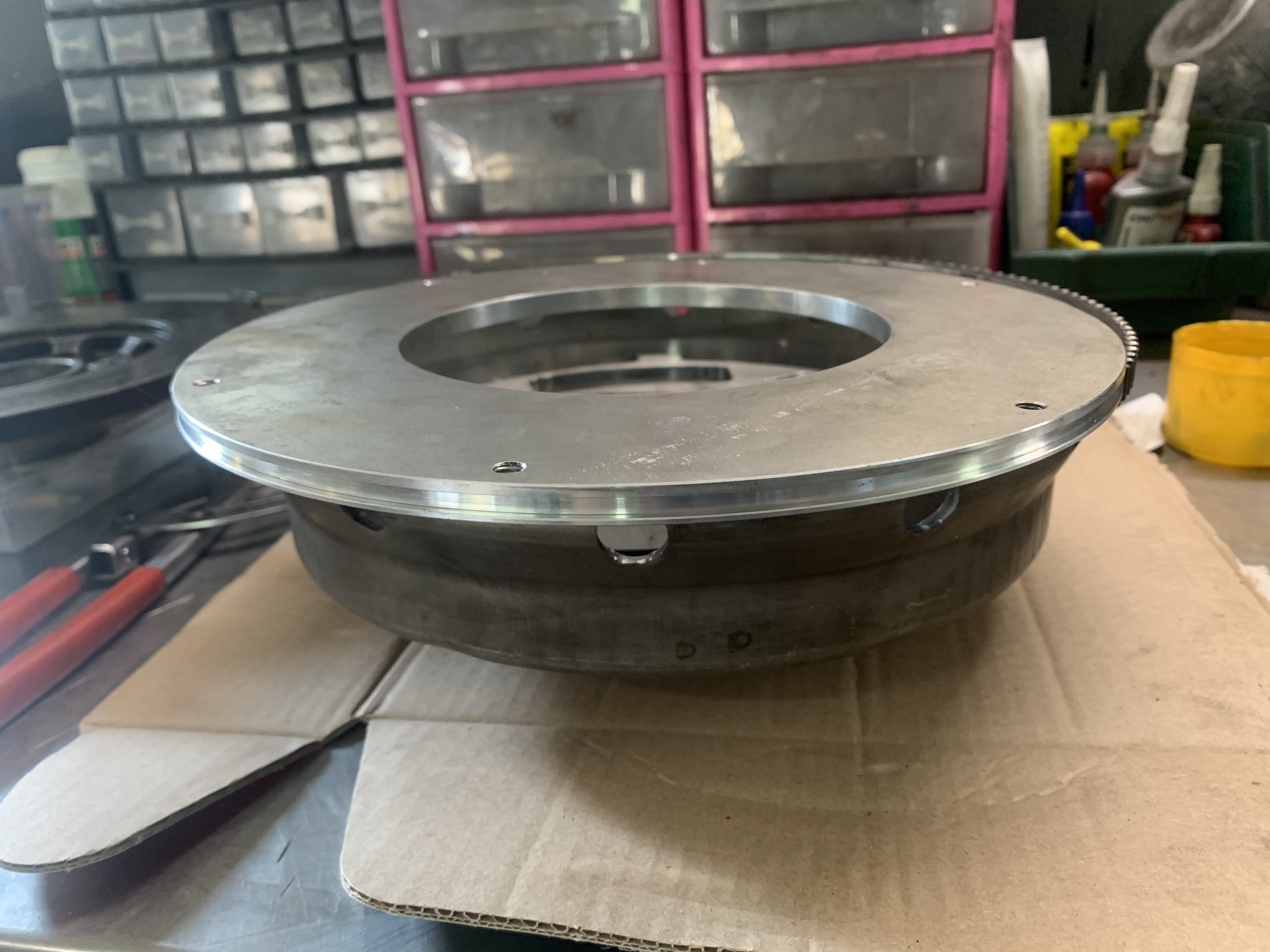

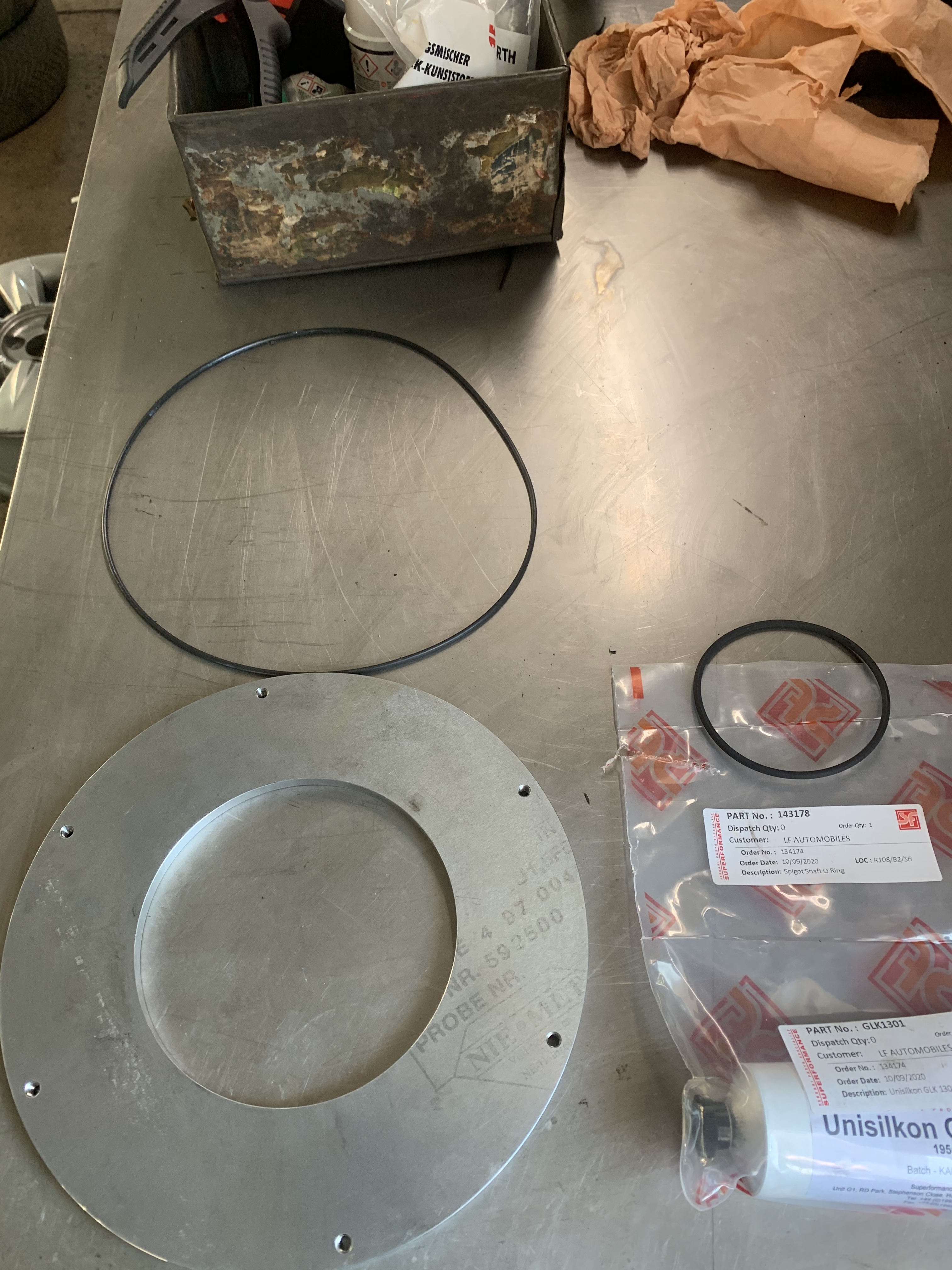

étant  en train de remplacer un embrayage de F355
j’en profite également pour remplacer la graisse du bimasse ainsi que les des deux roulements,
je suis à la recherche du grand joint torique du flasque refermant le bi masse,
si par hasard quelqu’un a une bonne adresse..
superformance n’a pas cette pièce apparement .
je me permet de joindre une photo
Edited by forge

michel3482
tu peux trouver du joint torique au metre, et tu joints les deux extremités à la colle cyano
c'est ce qu'on fait sur lesmoteurs de superkart, et ça tient bien les regimes de 13000 t minute .

forge
Merci pour la réponse
au pire je peut également le commander sur mesure...
c’était plus pour gagner un peut de temps..

michel3482
essaie sur 123 roulements , ils ont vraiment beaucoup de choix en joints toriques

forge
Je vais mesurer d’ici fin de semaine pour commander

philF355
@forge
Tu as evco et mg seal. Ceux sont des specialistes des joints
Rapide et pas cher, les pros se servent ici

marty
Cela dit il serait bien de connaitre des petits artisans en France qui savent refaire des volants moteurs...notamment de F355. J'ai fait refaire en Juillet le miens avant que la graisse ne coule sur l'embrayage avec joint neuf, graisse, roulement... chez Fiorano (Dominique) ; Travail au top ! Mais prix de concession Ferrari ... 😪
Share this post
Link to post
Share on other sites
forge
En même temps à refaire ce n est vraiment pas très compliqué.....
